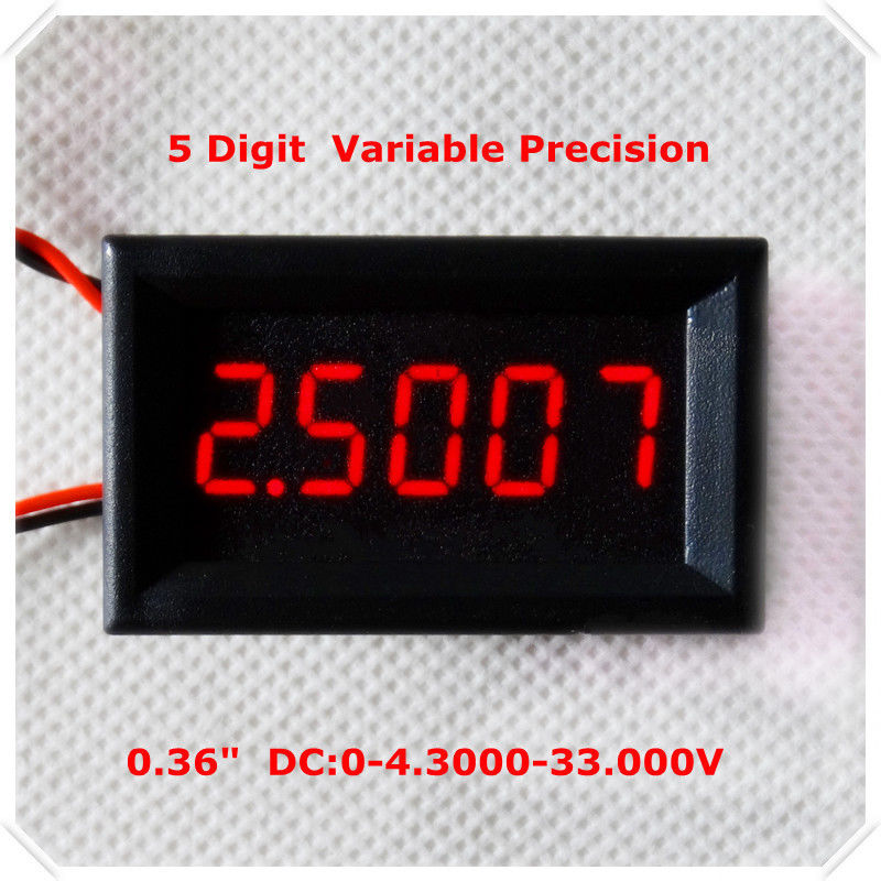

Wie der Betreff schon sagt,  würde ich gerne wissen,  was besser wäre
und zwar im Bezug auf diese china Sachen (siehe Bsp. unten)
Digital:
http://www.ebay.de/itm/LED-Digital-Voltmeter-Spannungsanzeige-Amperemeter-Strommesser-0-100V-50A-GY-/262319044334?hash=item3d136ef6ee:g:chYAAOSwP~tW2WTi
Analog:
http://www.ebay.de/itm/85C1-Analog-Current-Panel-Meter-DC-30A-AMP-Amperemeter-DE-/282053289925?hash=item41abafa7c5:g:9DgAAOSw0gdXTFEg
Vorallem würde mich die Genauigkeit (analog vs. digital) interessieren.
So einen digital volt- amperemeter habe ich ja schon und kann nur sagen:
na ja...
PS: Nur so am Rande: Ich weiß,  dass die Genauigkeitsklasse dort steht,
aber "das Papier"  ist geduldig. Ich möchte halt wissen,  ob jemand
schon Erfahrungen mit solchen Analog Messinstrumenten aus China
gesammelt hat.

Das digitale zeigt schon mal genauer an. Es ist auch nicht lageabhängig.
Ob der chinesische Hersteller es genau justiert hat.ist unklar, lässt
sich aber nachjustieren. So weit ich weiss verwenden die die interne
Referenzspannung. Die ist temperaturstabil.
Dafür braucht das digitale eine Versorgungsspannung und das analoge
nicht.

Tipp 1:
Das analoge braucht fuer die 30 A noch einen Shunt.
Das Instrument selber ist ein Spannungsmesser mit dem
Endausschlag 75 mV.
Tipp 2:
Digitale Panelmeter gibt es als 4 1/2 stellige Ausfuehrung,
z.T. sogar mit Autorange.
Diese benutzen im allg. den MCP3421 (18-bit ADC).
Die sind recht genau.

von Ralph B. (rberres)
wie schon geschrieben
das analoge Instrument hat laut Beschriftung eine maximala Abweichung
von 2,5% bezogen auf den Skalenendwert.
Das heißt bei halben Ausschlag sind es dann schon 5% maximale
Abweichung.
Deswegen sollte man immer bestrebt sein im oberen Drittel des Bereiches
zu messen.
das digitale Instrument hat oft nur eine Linearität von +-1 Digit im
Grundmessbereich. Die maximale Abweichung hängt von der Referenzspannung
ab, mit der verglichen wird. Oft lässt die sich mit einen Trimmer
einstellen, so das man dann auch auf eine maximala Abweichnung von +- 1
Digit kommen kann. ( Die AD-Wandler von ICL710X und Konsorten sind
tatsächlich so gut ).
Allerdings machen die digitalen Anzeigen in der Regel nur 2-3 Messungen/
Sekunde. Das kann hinderlich sein, wenn man z.B. am Netzteil die
Spannung einstellen will.
Es gab aber mal 3stellige Anzeigen mit CA3161 /CA3162 welche man an
einen Pin mitteilen konnte das sie 96 Messungen/ Sekunde machen. Aber
halt nur mit einen Messbereich von -99 bis +999 statt -1999 bis +1999
Bei der schnellen Messrate waren sie etwas unlinearer als die ICL710X
Serie. Sie lag bei etwa 2-3 Digits.
Welches Instrument jetzt für den jeweiligen Einsatzzweck besser geeignet
ist muss der TO selbst entscheiden.
Ralph Berres

Ich hatte halt das Gefühl,  dass die digital Anzeige (zumindest aus
China) alles mögliche zeigt und die Genauigkeit bei denen unter
Umständen der analogen Anzeige ähneln würde.
30A analog habe ich nur als ein Bsp. gebraucht.  5-10A und 30-100V
würden vollkommen ausreichend sein.
 z. B.  die hier
Voltmeter 50V:
http://www.ebay.de/itm/DH-670-Genauigkeit-DC-50V-Zifferblatt-Analog-Panel-Meter-Voltmeter/122123809158?_trksid=p2047675.c100009.m1982&_trkparms=aid%3D888007%26algo%3DDISC.MBE%26ao%3D1%26asc%3D38052%26meid%3Dda215fb9d62e428c84843b317442ae46%26pid%3D100009%26rk%3D1%26rkt%3D1%26sd%3D122123826329
Amperemeter 10A:
http://www.ebay.de/itm/DH-670-Genauigkeit-DC-10A-Zifferblatt-Analog-Panel-Meter-Ammeter-Amperemeter/122123826329?_trksid=p2047675.c100009.m1982&_trkparms=aid%3D888007%26algo%3DDISC.MBE%26ao%3D1%26asc%3D38052%26meid%3D2cca55e5ca16466baaf755f34da11999%26pid%3D100009%26rk%3D1%26rkt%3D1%26sd%3D122123809158
Black J. schrieb:
> Bezüglich den ICs,  die in so einer digitalen Anzeige verbaut
> wurden,  kann man in der Regel vor dem Kauf eher nicht wissen.
Das ist richtig
Aber es wäre ja mal eine Überprüfung wert, wie linear diese Chinateile
wirklich sind. Ich vermute aber mal das die Linearität auch hier +- 1
Digit beträgt. Einen Abgleich des Absolutwertes sollte man eigentlich
immer mit Hilfe eines genauen Multimeters machen, sofern die
Anzeigebaugruppe eine Abgleichmöglichkeit in Form eines Trimmpotis
bietet.
Ralph Berres

von ./. (Gast)
> Meinst du unter 4 1/2 Module, das hier:
> Ebay-Artikel Nr. 191819688563
Den Sinn von "4 1/2" hat sich Dir scheinbar noch nicht erschlossen.
Das ist ja auch so ein doppeltes Krueppelteil.
Sowas z.B. ist gemeint:
Red LED 5 Digit DC 0-4.3000-33.000V Digital Voltmeter Voltage Meter Car
Panel
eBay item number:400490355805
von Harald W. (wilhelms)
> Voltage Meter Car Panel
Naja, das sind für mich auch nur 4,5 Stellen, auch wenn "5"
dransteht. Wobei ich nicht weiss, wozu man im Auto die
Batteriespannung mit 1mVAuflösung braucht. Wenn man die in
Netzteilen üblichen 30V mit 3,5 Stellen messen kann, ist
das immerhin schon deutlich besser als die mit den ICL71xx
üblichen 2,5 Stellen mit denen man die 30V messen kann.
von ./. (Gast)
Wenn Du lesen koenntest, haettest Du feststellen koennen,
das ich immer nur von 4 1/2 Stellen geprochen habe.
Wozu der Chinese denkt, das Mann das brauchen koennte,
tangiert mich eher nicht.
Diese Bauart, inklusive dem verbauten AD-Wandler, wurde
wie schon geschrieben, ueberaus wohlwollend im sonst eher
kritischen EEV-Blog besprochen.
Wenn Dir fuer Deine Netzteile die "schlechtere" Variante
genuegt, kannst Du sie gerne verwenden.
Die "noch schlechtere" Variante mit ICL.... braucht
zudem noch eine nicht auf GND bezogene Versorgungsspannung.
Ich benutzte die 4 1/2 stelligen recht gerne und konnte
an deren Genauigkeit nichts aussetzen.

von ./. (Gast)
Nunja, Panelmeter haben im allgemeinen keine Bedienelemente.
Und der Autorange funktioniert bei den 4 1/2-stelligen recht gut.
Es gibt sie aber auch in einer Ausfuehrung von 0-33.000 V.
Vermutlich bestimmt ein winziges Bit im EEPROM wie es sich verhaelt.
Ansonsten gebe ich Dir gerne Recht. Wenn das Multimeter
genug aufloest bleibt es ueberwiegend im 20 V Bereich stehen.
Drehschalter sind bei mir eher unbeliebt. Ich bevorzuge Tasten.

von Black J. (shaman)
Ok, diese 5 digit habe ich noch nicht im Betracht gezogen und wenn die
Messungen, die auf eevblog gepostet wurden, tatsächlich stimmen, wären
diese Anzeigen auf jeden Fall gute Messinstrumente.
PS: Ich habe aber nicht ganz verstanden, was es jetzt auf sich hat
0-33.000V und 0-4.3000-33.000V? Ist jetzt die neue
Version(0-4.3000-33.000V) besser?
Diese Dinge habe ich dann bei Ali ausgesucht, sogar mit dem Porto ist es
immer noch günstiger als bei eBay und man hat noch dazu eine breitere
Farbauswahl.
DC 0-4.3000-33.000V 0.36" Digital Voltmeter three Wires 5 Digit
https://www.aliexpress.com/store/product/Green-LED-display-Color-DC-0-4-3000-33-000V-0-36-Digital-Voltmeter-three-Wires/835957_1320678280.html
6,48€
0.36" Digital Ammeter DC 0-3.0000A Four wires 5 digit
https://www.aliexpress.com/store/product/Home-automation-module-LED-display-Color-0-36-Digital-Ammeter-DC-0-3-0000A-Four/835957_32275906238.html
6,01€
von Manfred (Gast)
Ich vermute mal, dass ab 4,3V der Meßbereich ungeschaltet wird.
Blödsinn ist das allemal, die letzte Stelle wäre 0,01%. Das Gerät, was
diese Genauigkeit unterhalb deutlich vierstelliger Euro liefert, will
ich sehen!

von ./. (Gast)
Wer die bessere Aufloesung fuer Spannungen < 4.3 V nicht will,
kann ja die Ausfuehrung 0 - 33 V waehlen.
> Ich habe mich ab etwa 1980 mit Prüf- und Meßtechnik für eine
> Elektronikfertigung beschäftigt, wie sind wir damals bloß mit diesen
> furchtbar ungenauen Zeigern zurecht gekommen?
Immerhin haben wir nicht mehr 1980.
18 bit-Wandler gibt es in winzigen Gehaeusen fuer einen
Apfel und ein Ei.
Als langzeitstabile Genauigkeit 0.01% bei einem Panelmeter
fuer wenige Eu zu fordern, waere auch ziemlich vermessen.
Aber wie die Messungen aus dem EEV-Blog zeigen, ist es so
schlecht nun auch nicht. Diese kann ich im uebrigen auch
selber nachvollziehen. Meine ersten Module habe ich seit
ca. 2 Jahren im Einsatz und ich kann mich nicht beklagen.
Kohleschichtwiderstaende scheinen an den kritischen Stellen
nicht verwendet worden zu sein und die im MCP3421 enthaltene
Referenz tut ihr uebriges.
Dem Routineeinsatz als Multimeterersatz steht eigentlich
nur der Eingangswiderstand entgegen.
Ich melde mich zurück, da ich gerade die beide Module erhalten habe. Ich
würde sagen, dass sie auf jeden Fall kein Vergleich ist, zu dem was ich
vorher benutzt habe.
0.36" Digital Ammeter DC 0-3.0000A Four wires 5 digit car Current Panel
Meter
https://de.aliexpress.com/item/Home-automation-module-LED-display-Color-0-36-Digital-Ammeter-DC-0-3-0000A-Four/32275906238.html?detailNewVersion=&categoryId=200003817
DC 0-4.3000-33.000V 0.36" Digital Voltmeter three Wires 5 Digit voltage
Panel meter
https://de.aliexpress.com/item/Green-LED-display-Color-DC-0-4-3000-33-000V-0-36-Digital-Voltmeter-three-Wires/1320678280.html?isOrigTitle=true
Leider gibt es keine Version bis 50V(100V) und bis 5A(10A).

von Lurchi (Gast)
Mit einem Abgleich des Shunts bzw. Teilers ist es leider nicht so
einfach getan: Man müsste wenigstens noch den Dezimalpunkt um eine
Stelle verschieben. Bei einer gemultiplexten Anzeige ist das nicht so
einfach.
Die Frage wäre da also noch ob man die Software ändern kann oder ggf.
die Kalibrierung neu starten kann und die dann auch andere Teiler
akzeptiert.
Der ADC mag eine überraschend genaue Referenz enthalten (im alten
Datenblatt stehen da 0,05% für den absoluten Wert - neu etwas mehr
Toleranz). Wegen dem Teiler / Shunt dürfte da aber eine Art Abgleich des
fertigen Moduls durchgeführt werden: etwa Testsignal (z.B. 10 V oder 2
A)anlegen und dem µC irgendwie sagen, dass dies zum Abgleich genutzt
werden soll.
