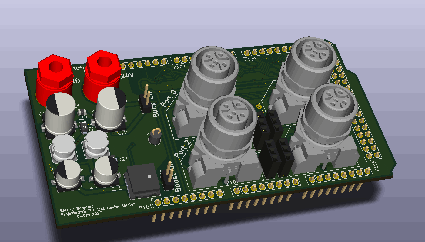

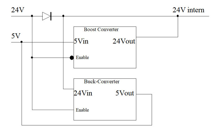

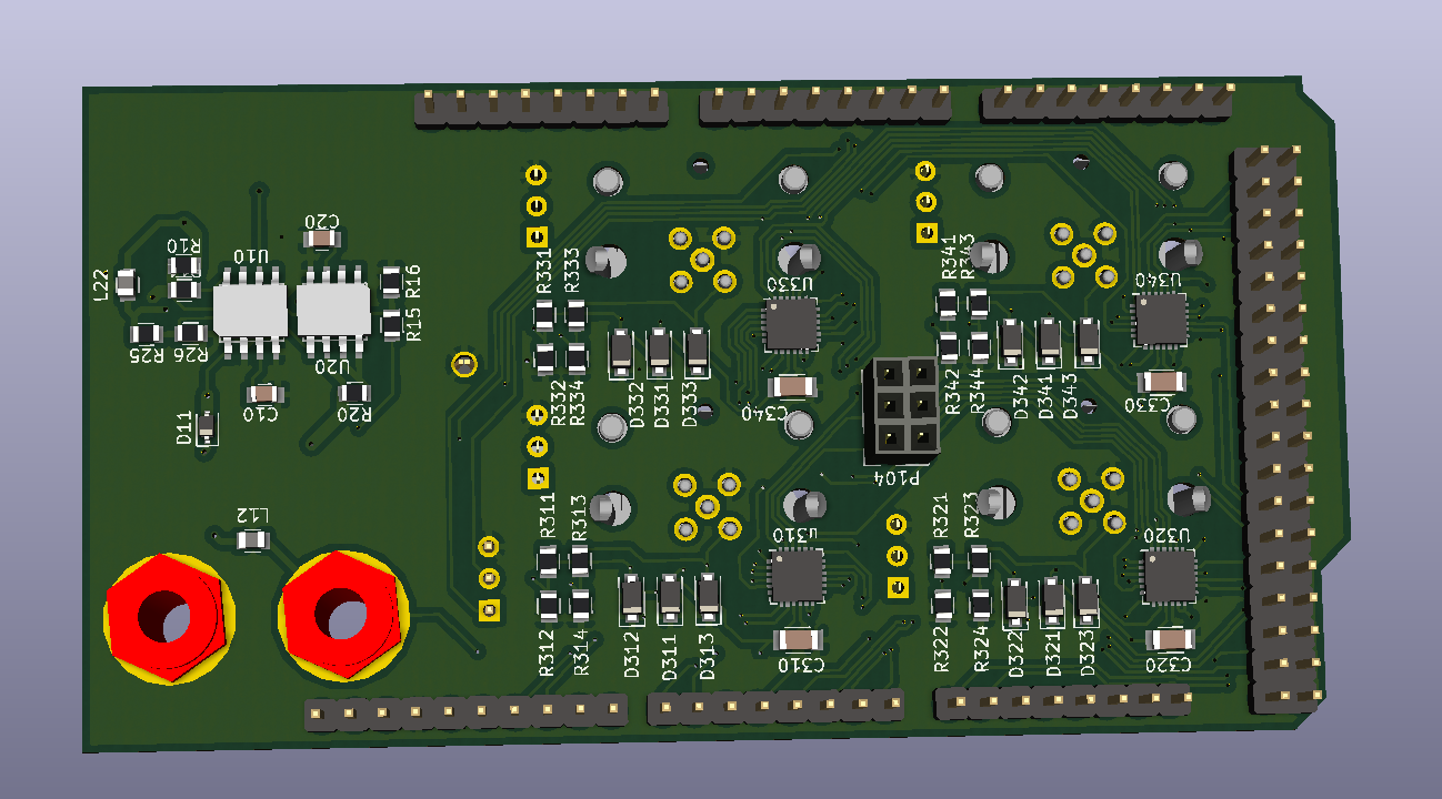

Hallo Jawoll es gibt Neuigkeiten. Als erstes: Besten Dank für die Unterstützung die ich hier erhalten habe. Status Die Hardware konnte ich erstellen und erfolgreich in Betrieb nehmen. Die Bilder sind nur Renderbilder, es existieren aber auch originale davon. Dies ist explizit ein Edu-board. Es hat den grossen Vorteil, dass das Arduino Due oder auch MEGA (oder was auch immer auf den gleichen Header passt) den 24V gespiesen werden kann (Buck-Converter). Es existiert aber auch der umgekehrte Fall: Sensoren können über einen Boost-Converter mit 5V betrieben werden. (5V--->24V) nein ist nicht sehr effizient, aber funktioniert. Siehe dazu Anhang. Weiter können die IO-Link Signale direkt abgegriffen werden. (die 24V werden per Spannungsteiler direkt auf 5V herunter gebrochen). Bekannter BUG: - mit aktivem Buck-Konverter kann das Arduino nicht geladen werden. (Power-Redesign war angedacht, bin aber nicht weitergekommen.) Software Wegen einer fehlerhaften Auswahl einer Komponente brauchte ich viel Zeit für ein Redesign. Die Software war nur in der Lage über SPI mit den IO-Link Master zu kommunizieren. Die IO-Link Schnittstelle konnte ich nicht in Betrieb nehmen. Bei Fragen: einfach melden. ps: War mein erstes Projekt, das ich von Anfang an hochgezogen habe.
