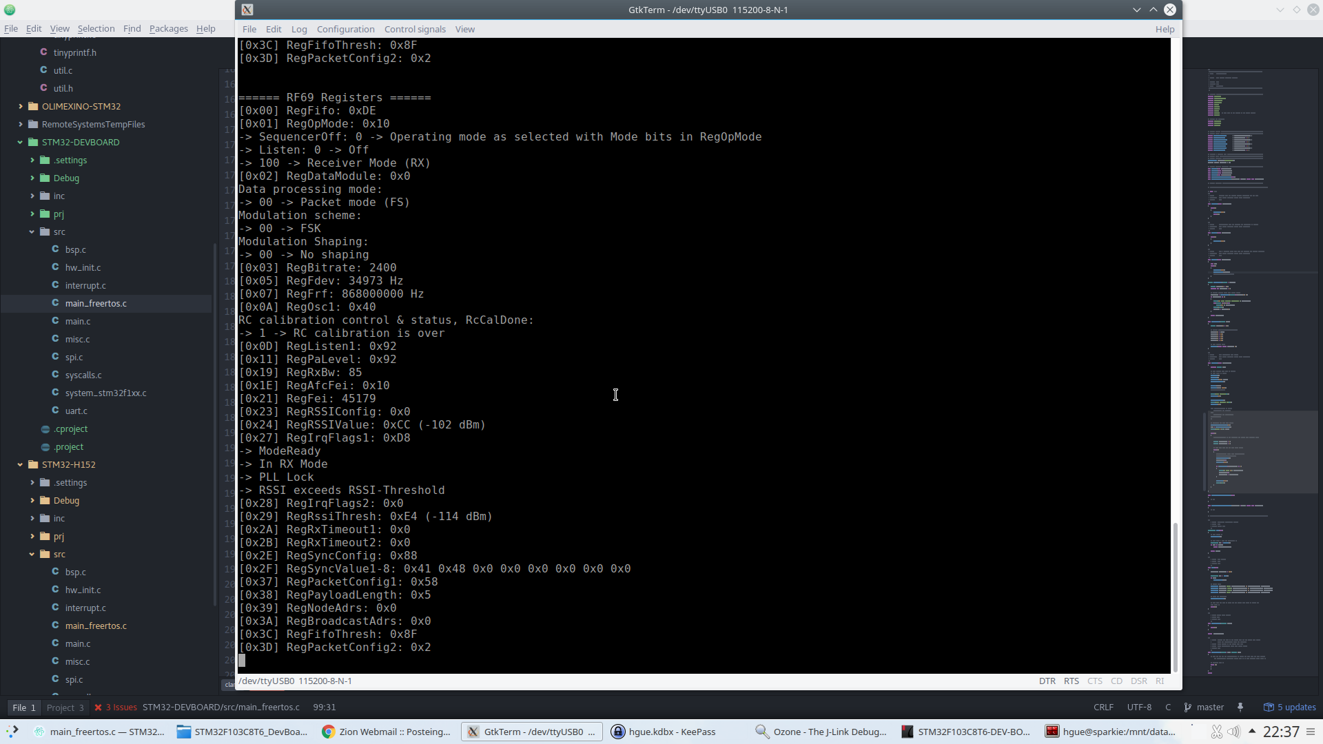

Hallo zusammen! Ich habe hier einen Aufbau mit STM32F103 Mikrocontrollern und dem Funkmodul RFM69CW. Die SPI Ansteuerung funktioniert gut und ich kann die Register auf mehreren Entwicklungsboard Aufbauten lesen und schreiben. Mein Aufbau ist folgendermaßen: 1. Board STM32-H152 mit Pollin "Funkmoduladapter RFM12/RFM12B" 2. Board Olimexino STM32 mit Pollin "Funkmoduladapter RFM12/RFM12B" Die Adapterboards dienen nur der Adaption der Funkmodule und sind per Steckkabel an den Stiftleisten der Entwicklungs-Platinen angeschlossen. Die RFM69CW Module sind ja pin-kompatibel mit den RFM12B Modulen. Ich verwende für den Zugriff auf die RF69-Module die Bibliothek von Andre Heßling, allerdings habe ich sie auf reines C umgestellt. Nun habe ich das Problem, dass ich keine Daten senden bzw. empfangen kann. Teilweise empfangen die RFM-Module etwas, aber es ist nur Müll. Die Module liegen direkt nebeneinander und haben jeweils eine ca 8cm lange Drahtantenne. Beim Sender bekomme ich einen TX_Fifo_Not_Empty Interrupt, daher denke ich, dass die Sende-Daten korrekt im Fifo gelandet sind. Die Register des Senders und Empfängers sind identisch konfiguriert und im Anhang ersichtlich. Gibt es Registerwerte, die besonders wichtig sind und ich eventuell übersehen habe? Das Datenblatt habe ich schon öfters und intensiv studiert und kann nichts mehr finden, was nicht passen sollte. Gibt es eine einfache Möglichkeit rauszufinden, ob Sender oder Empfänger bei mir ein Problem haben? Mir ist noch aufgefallen, dass die RSSI Werte nicht so berauschend sind (teilweise < -100dbm).. Vielleicht ist da etwas nicht optimal. Ich wäre für eure Hilfe sehr dankbar! Grüße, Heiko

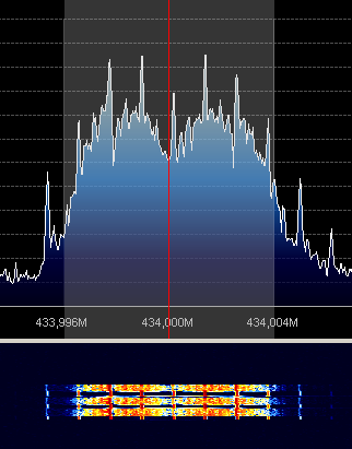

Heiko G. schrieb: > Gibt es eine einfache Möglichkeit rauszufinden, ob Sender oder Empfänger > bei mir ein Problem haben? Besorg dir einen RTL2832 DVB-T Stick, um ihn als SDR-Empfänger zu betreiben. So kannst du sehen, ob der Sender überhaupt was sendet (s. Anhang). Ohne dem Teil hätte ich mit meiner Poor Man's Messausstattung meine ISM-Module nie zum Laufen gebracht. > Mir ist noch aufgefallen, dass die RSSI Werte nicht so berauschend sind > (teilweise < -100dbm).. Vielleicht ist da etwas nicht optimal. Das ist Noise-Level, also definiv nicht das Signal des Senders, wenn die beiden Module direkt nebeneinander stehen. Da sollten es mindestens -40dBm und mehr sein.

Heiko G. schrieb: > Gibt es Registerwerte, die besonders wichtig sind und ich > eventuell übersehen habe? Mir fällt da eben was an den Register-Werten im Screenshot auf: RegRxBW = 85 -> Wenn das dezimal sein soll, dann wären das hex. 0x55. Dröselt man die einzelen Bits auf, bedeutet das: DccFreq[7:5]=2 RxBwMant[4:3]=b10 (entspr. 24) RxBwExp[2:0]=5 Das ergibt lt. Datenblatt eine RxBW von 10,4 kHz im FSK-Modus. Andererseits hast du aber in RegFdev eine Deviation von knapp 35kHz. So kann der Empfänger nie was decodieren. Probier es mal mit RegRxBW = 0x2A DccFreq[7:5]=2 RxBwMant[4:3]=b10 (entspr. 24) RxBwExp[2:0]=2 Das entspricht einer RX-Bandbreite von ca. 83 kHz. Mal davon abgesehen, dass die Deviation bei 2400 bps ohnehin viel zu hoch ist.
Hallo zusammen, danke erst einmal für das Feedback! Der letzte Punkt hat mich auf eine funktionierende Variante gebracht. -> Es muss RegRxBW = 0x52 und nicht 0x2A heißen für die folgenden Werte: DccFreq[7:5]=2 RxBwMant[4:3]=b10 (entspr. 24) RxBwExp[2:0]=2 -> Die Bitrate habe ich mal auf 1200 reduziert. -> Für Fdev habe ich 5000Hz statt 30000Hz angesetzt. Das scheint so zu gehen und ich teste bei Gelegenheit mal weiter. Ich bekomme jetzt einen RSSI-Wert von -30dBm, ist das ein guter Wert und zu erwarten? Kann mir nochmal jemand kurz die obigen Einstellungen erläutern? Es scheint hier ja sehr darauf anzukommen wie die Filter konfiguriert sind. Ich wäre dankbar für Tipps, welche Werte man besser nicht antasten sollte und warum. Mit welchen Werten habt ihr gute Erfahrungen gemacht abgesehen von den oben geschriebenen Einstellungen? Danke euch! hg
