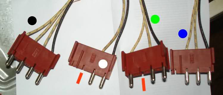

Ich habe ein Siemens Ceran-Kochfeld bei dessen Ausbau Kabel 10 cm vom Stecker zum Herd beschädigt wurden. Wie verbinde ich die Kabel am besten? Ich dachte an Stoßverbinder. Jetzt stellt sich mir die Frage, ob deren Isolation zu warm wird?
Was ist das für ein Stecker? Wenn der einfach zu bekommen ist würde ich den Kabelsatz neu machen bzw. die beschädigten Adern mit Silikon Litze neu fertigen und dann im Steckergehäuse die Crimpkontakte tauschen.

Weil du nicht siehst, inwieweit der Leiter selbst geschädigt ist und da ordentlich Strom drüber fließt - eine Stelle mit verringertem Querschnitt neigt zum Kokeln. Und dieser hitzebeständige Geflechtmantel ist auch mit Absicht hitzebeständig... Ceranfeld ausgebaut und die Bedienblende nicht abgehabt - und dann sind die Kabel von dem blöden senkrechthängenden Blech hinter der Bedienblende angeschnibbelt worden?
Der Leiter selbst wurde von einem Trottel durch Abzwicken ausgebaut. Ich kenne die Beschädigung also genau.
Bernd schrieb: > Warum ist Flicken hier gefährlicher Pfusch? Weil du eben ein blutiger Laie zu sein scheinst, der nur sparen will und das am falschen Ende. Beauftrage den Kundendienst und lass die Amateure hier in Ruhe, die dir möglicherweise nur Unsinn raten. Professinonelle Hilfe wirst du wahrscheinlich ohnehin nicht umsetzen können, bei der Vorlage deines unbekannten Könnens. Deine Hausratversicherung wirds dir danken.

Bernd schrieb: > Dann würde ich wenigstens verstehen wo das Problem liegt 1.) Wenn du flickst musst du die Stelle neu isolieren und sicherstellen dass dies alles hitzebeständig genug ist. Kannst du das? 2.) Flickst du nicht richtig, hast du hohe Übergangswiderstände, was schnell zu Kabelbränden führen kann.
bernd schrieb: > Jetzt stellt sich mir die Frage, ob deren Isolation zu warm wird? Ja, daher silikonisierte Glasfaserumhüllung. Es gibt auch solche Isoliertüllen zu kaufen, unter denen man Isolationsfehler verstecken kann, aber bei dir ist das Kabel ja durchgezwickt wie wir schon nach deinen 4. Beitragb erfahren dürfen (Herr wirf Hirn). Wenn das Kabel 10cm vor dem Stecker abgezwickt wurde, dann würde ich das Kabel einfach 10cm kürzer machen und neue Steckerhülsen ancrimpen.
Bei den BSH-Geräten, die ich kenne, sind keine 10cm Reserve vorhanden. Also in den sauren Apfel beißen und das Original-Ersatzteil ordern...

Cyblord -. schrieb: > 1.) Wenn du flickst musst du die Stelle neu isolieren und sicherstellen > dass dies alles hitzebeständig genug ist. Kannst du das? > > 2.) Flickst du nicht richtig, hast du hohe Übergangswiderstände, was > schnell zu Kabelbränden führen kann. Damit hat Cyblord auf jeden Fall recht. Michael B. schrieb: > Wenn das Kabel 10cm vor dem Stecker abgezwickt wurde, dann würde ich das > Kabel einfach 10cm kürzer machen und neue Steckerhülsen ancrimpen. Matthias L. schrieb: > Bei den BSH-Geräten, die ich kenne, sind keine 10cm Reserve vorhanden. > Also in den sauren Apfel beißen und das Original-Ersatzteil ordern... Das wäre auf jeden Fall die saubere Lösung.
