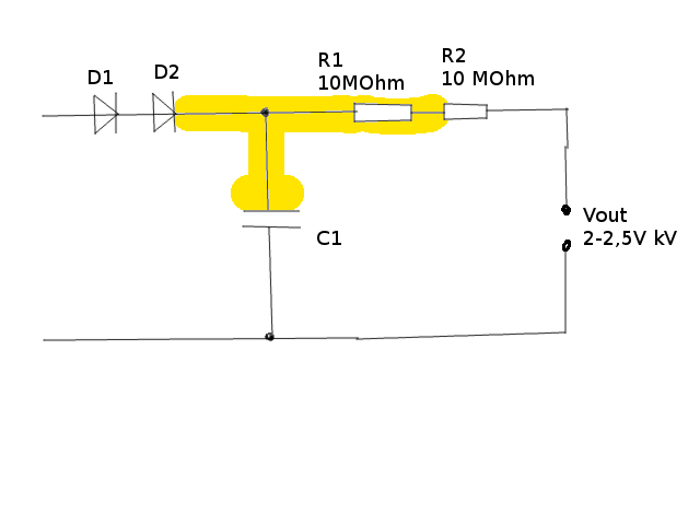

So, ich denke ich werde jetzt 2 x 10 MOhm Widerstände hinter den Kondensator schalten (siehe Skizze), das sollte den Strom bei 2-2,5 kV auf 100 - 125 µA begrenzen. Das ganze sieht dann ungefähr so wie in der Skizze aus. Auf der linken Seite soll das ein diskreter Aufwärtswandler hin, der ist nicht oder nur unvollständig eingezeichnet. Für Vin dürfte ich etwa 5-12 V wählen. Der Kondensator C wird dann stufenweise auf 2000-2500 V geboostet, der gefährliche Hochvoltanteil ist alles, was ich mit gelbem Hintergrund versehen habe. Diesen Teil werde ich dann entsprechend isolieren. Jetzt frage ich mich nur, was für Widerstände man dafür verwenden kann. Bei Reichelt steht bei den normalen Kohleschicht oder Metalloxydwiderständen dabei, dass sie nur für eine Dauerspannung 250 V bzw. 300 V ausgelegt sind. Und bei den Hochlastwiderständen ist gar keine Dauerspannung angegeben. Was kann man da denn also nehmen? Gerne würde ich diese zwei Widerstände durch einen einzigen 100 MOhm Widerstand ersetzen, aber so einen habe ich bei Reichelt gar nicht gefunden. Gibt es solche hochohmigen Widerstände überhaupt? Damit könnte ich den Strom nämlich auf 10-12,5 µA begrenzen. Das gleiche Problem besteht bei den Kondensatoren, wo bekomme ich einen her, der 2,5 kV +n V aushält? Ebenso wahrscheinlich bei den Dioden. Verbesserungsvorschläge höre ich mir gerne an.
Geigercounter schrieb: > Was kann man da denn also nehmen? Ausreichend spannungsfeste, mehrere in Reihe. > Gerne würde ich diese zwei Widerstände durch einen einzigen 100 MOhm > Widerstand ersetzen, aber so einen habe ich bei Reichelt gar nicht > gefunden. Gibt es solche hochohmigen Widerstände überhaupt? Natürlich, nur nicht bei Reichelt. http://www.ebay.de/itm/Hochspannungs-Prazisionswiderstand-100-MOhm-/112213183235?hash=item1a206d4b03:g:n8gAAOSw2XFUak7T
Bei höherer Spannung ist meist die in den dazugehörigen Kondensatoren gespeicherte Energie maßgebend. Zur Orientierung: Bei Kondensatoren ab 1J gespeicherter Energie (W= 0,5 CU²) wird der Schlag heftig, also muss lt.VDE Kondensatoren ein sog. Bleederwidersand parallel geschaltet werden, damit spätestens nach 1min. die Spannung auf 50V abgebaut ist. Bei Geigerrrohren ist aber die Kapazität sehr klein (wenige -zig pF) und darf auch nicht größer sein, sonst gäbe es im Rohr so heftige Entladungen, dass das Füllgas bald zerstört wäre. Oben wird ja 43µC erwähnt. Rechne mal aus, wieviel Volt bei 43 pF dazugehört und wieviele Joule das ergibt. Dann wirst Du sehen: Bei vernünftiger Dimensionierung braucht man sich keine Sorgen machen, wenn zwischen HV-Quelle und Rohr der Strom durch einen Widerstand auf weniger als 1mA gebracht wird.

Geigercounter schrieb: > Jetzt frage ich mich nur, was für Widerstände man dafür verwenden kann. Im Normalfall tritt an diesem Arbeitswiderstand ja fast kein Spannungsabfall auf, und der Glättungskondensator kann recht klein sein, wenn die Wandlerfrequenz nur hoch genug ist. Besondere Sicherheitsmaßnahmen erübrigen sich dann. Es bietet sich an anstelle eines richtigen HV-Transformators einen zu verwenden, der vielleicht nur 300V Spitzenspannug liefert, und die Hochspannung dann mit einem Spannungsvervielfacher aus Kondensatoren und Dioden zu erzeugen. *) Da man dafür keine speziellen Bauteile benötigt, bleibt die ganze Geschichte recht preiswert, und die Gesamtkapazität des Wandlers sinkt mit der Anzahl der Stufen. Woher willst du übrigens die Alphas bekommen? *) P.S.: An einem solchen Spannungsvervielfacher kann man auch leichter die Endspannung messen, indem man nur ein oder zwei der unteren Stufen misst und den Rest berechnet. Die gebräuchlichen Multimter sind nämlich nicht für 2kV geeignet, und dann benötigt man einen teuren hochohmigen Hochspannungswiderstand, der viel mehr Leistung verbraucht als der Rest der Maschinerie.

Geigercounter schrieb: > So, ich denke ich werde jetzt 2 x 10 MOhm Widerstände hinter den > Kondensator schalten (siehe Skizze), das sollte den Strom bei 2-2,5 kV > auf 100 - 125 µA begrenzen. Und was ist wenn jemand links davon anfasst? Was helfen Dir dann die Widerstände? Warum baust Du es nicht einfach in ein vernünftiges Gehäuse ein, sorgst dafür daß nichts lose herumschlappert und daß alles ordentlich isoliert ist?!
Bernd K. schrieb: > Warum baust Du es nicht einfach in ein vernünftiges Gehäuse ein, sorgst > dafür daß nichts lose herumschlappert und daß alles ordentlich isoliert > ist?! Weil durch eine Gehäusewand keine Alphastrahlenteilchen durchkommen, ist das denn so schwer den Thread zu lesen auf den man antwortet ?
