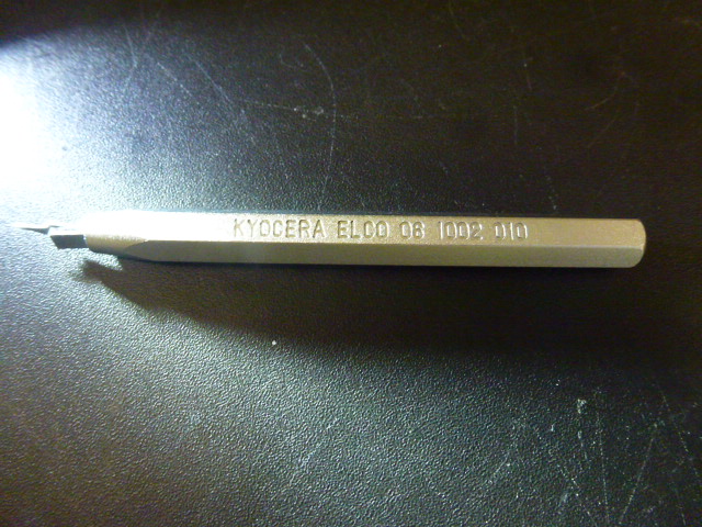

Suche folgendes Werkzeug(Bild) zum Ausdruecken von Pins. Bild vom Stecker kann bei Bedarf nachgeliefert werden.
Bernhard F. schrieb: > Bild vom > Stecker kann bei Bedarf nachgeliefert werden. Wenn du dazu erst eine Aufforderung brauchst, kannst du sicher auch selber suchen, oder? Ich würde mich an den Distri wenden, der die Steckverbinder-Familie verkauft.
Ich verstehe irgendwie nicht den Sinn des angehängten Fotos. 144 kByte Speicherplatz verschwendet, nur damit man den Namen des Werkzeug ablesen kann? Es empfiehlt sich ein Fotokurs mit Schwerpunkt auf "Wahl des Fokuspunkts" und "ausgefressene Lichter vermeiden". Eigentlich wollte ich monieren, dass das wesentliche im Dunkeln liegt, aber hier ist ja genau das Gegenteil der Fall... :) Und dann tauchen auf der Herstellerzeichnung unglaubliche Details auf, für die Fantasie auf dem Foto überhaupt nicht ausreicht... http://www.kyocera-connector.com/en/wp-content/uploads/2014/06/app001.pdf

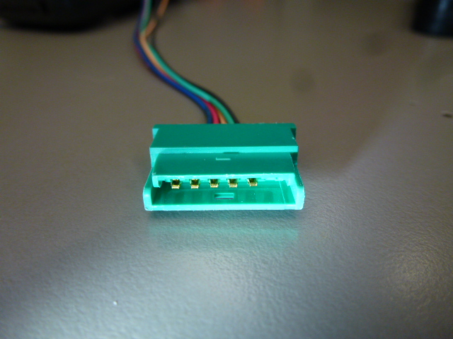

Meine Aufgabe ist es die Stecker auszupinnen, ohne die Stecker oder Pins zu beschaedigen. Die Klinge des Werkzeugs ist ziemlich beschaedigt bzw verbogen. Wie kommt man an die Adresse des Distributors? Laut unserer Materialbeschaffung ist das Tool nicht mehr verfuegbar. Die Stecker gehoeren zu japanischen Fertigungsmaschinen. Zwei Bilder von Steckern im Anhang.
Bernhard F. schrieb: > Meine Aufgabe ist es die Stecker auszupinnen, ohne die Stecker > oder Pins > zu beschaedigen. Die Klinge des Werkzeugs ist ziemlich beschaedigt bzw > verbogen. > Wie kommt man an die Adresse des Distributors? > Laut unserer Materialbeschaffung ist das Tool nicht mehr verfuegbar. > Die Stecker gehoeren zu japanischen Fertigungsmaschinen. > > Zwei Bilder von Steckern im Anhang. Ich würde es erst einmal beim Webseitenanbieter probieren: http://www.kyocera-connector.com/en/prdct/list/application-tools/ Wenn die nicht liefern können, müsstest Du das Ding nachbauen lassen, notfalls nicht vom Dreher nach Muster, Zeichnung und Stecker (ist der Stecker mobil?!), sondern von einer auf Ausdrückwerkzeuge spezialisierten Wuppertaler Firma.
Bernhard F. schrieb: > Wie kommt man an die Adresse des Distributors? Google hilft meistens. Wenn ich eingebe kyocera elco 06 1002 10 kommt als 3. Link der Hinweis zu Kyocera http://www.kyocera-connector.com/en/prdct/list/application-tools/ mit ein bischen hin-und-her lande ich bei der Artikelnummer 06-1002-010, und dann irgendwie bin ich bei http://www.avx.com/products/connectors/application-tools/ die haben eine ellenlange Distributorenliste: http://www.avx.com/contact-us/authorized/ hat keine 2 Minuten gedauert.

So ein Aufwand wegen so einer Pillapalle, aber in der Arbeit muß ja alles professionell ablaufen? Mit einem schmalen Schraudendreher bekommt man die Kontakte ganz sicher auch herausgeklipst!
Ich denke auch, dass man dafür kein Spezialwerkzeug benötigt. Ein paar Pins bekommt man mit Schraubendreher oder Flachzange raus. Hat man viele Pins zum Entfernen, dann kann man sich so ein Werkzeug auch selber machen. Ich hab mir mal eines für Rundpins machen müssen, da ich etwa 1000 Pins raus machen musste. So kompliziert war das nicht. Vielleicht hab ich ja etwas falsch verstanden, aber ich sehe hier kein Problem, dass man nicht mit Hausmitteln lösen könnte.
