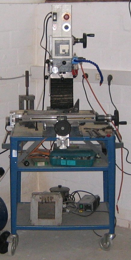

Das Bild einer Fräsmaschine beweist jetzt was? Das du der Spinner von uns beiden bist! MaWin schrieb: > Schwanzlurch schrieb: >> Sorry MaWin aber vom Umgang mit einer Fräsmaschine hast du wirklich null >> Ahnung. > > Das wird's sein. Spinner.
Ein Gehäuse so zu bearbeiten ist immer mit mehr oder weniger Aufwand verbunden wenn es ordentlich aussehen soll. Einen Klotz z. B. aus Kunststoff in ein Gehäuse einpassen damit es nicht beschädigt wird um z. B. eine größere Aussparung zu fräsen sollte auch kein Problem sein. Christian schrieb: > MaWin schrieb: >> Schwanzlurch schrieb: >>> Sorry MaWin aber vom Umgang mit einer Fräsmaschine hast du wirklich null >>> Ahnung. >> >> Das wird's sein. Spinner. > > Wenn ich mit MaWins Text weiter oben anschaue, dann lese ich dort etwas > von Problemen bei der sicheren Aufspannung von wabbeligen > Kunststoffgehäusen. Was ich auch bestätigen kann. Nichts lese ich > hingegen davon, dass das unmöglich wäre. > > Sicher kann man alles irgendwie aufspannen. Aber wenn man sich dafür > erst Vorrichtungen bauen muss, ist man eben doch manchmal mit low-tech > Handwerkzeug schneller. Und eine Fräsmaschine möchte auch erstmal > angeschafft werden mitsamt Zubehör ;-) > > Viele Grüße > Christian
Schwanzlurch schrieb: > Das Bild einer Fräsmaschine beweist jetzt was? Daß ich - im Gegensatz zu dir - weiß, wovon ich schreibe, denn es fällt unter BTDT statt Geschwafel.
