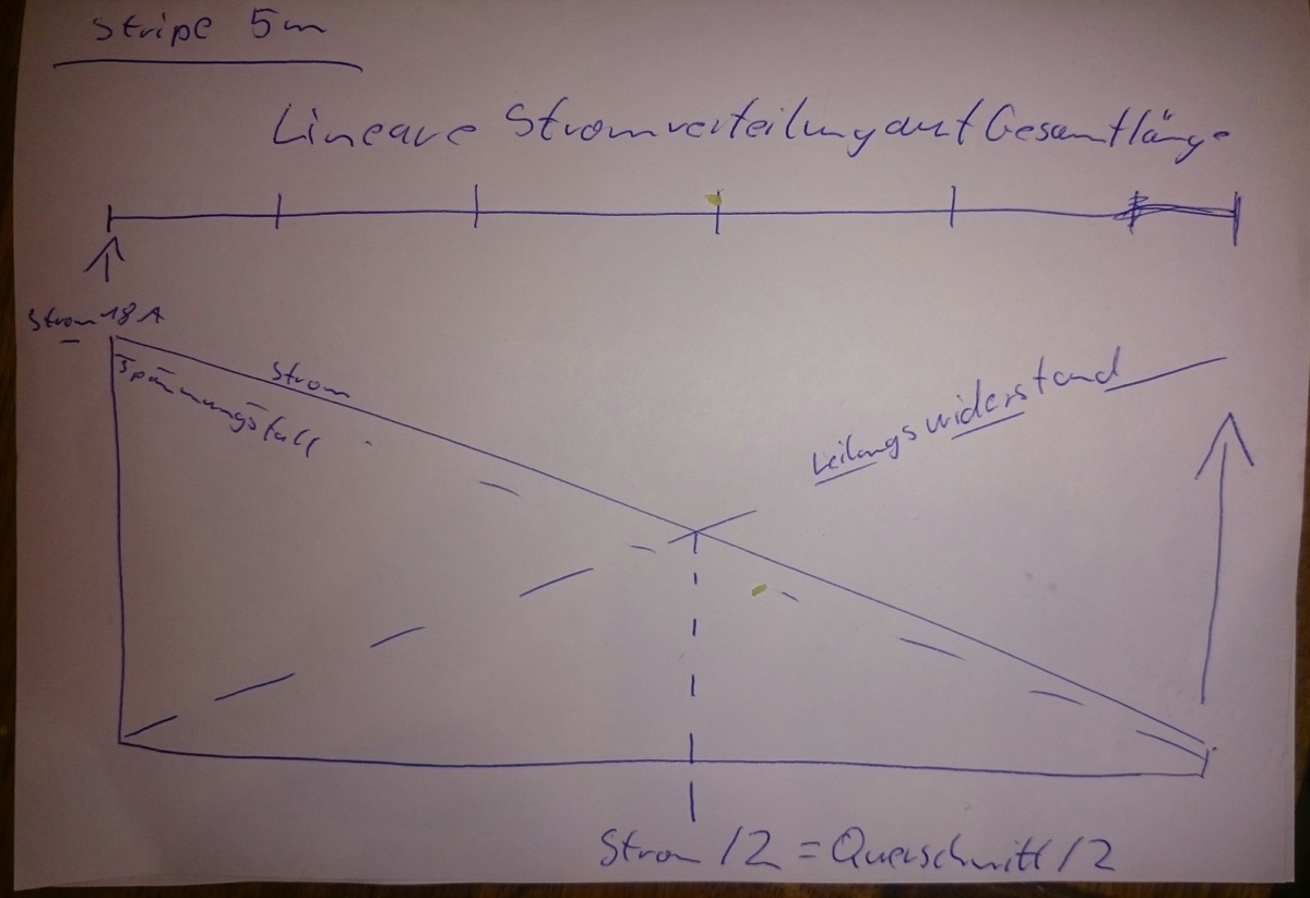

Hm.. wo ist mein Denkfehler? angenommen die Stromquelle ist am Anfang des Stripes und es wird mit Stichleitung abgenommen.. Dann macht das mit ws2812 im Worstcase 18A. Also 10cm Anschlusskabel mit 18A, Den zweiten Meter mit 1,10m Teilmeter 15A, Den dritten Meter mit 2,10m Teilmeter 12A, Den vierten Meter mit 3,10m Teilmeter 9A, Den fünften Meter mit 4,10m Teilmeter 6A, Den sechsten Meter mit 5,10m Teilmeter 3A, Ich sehe da mit viel Vorsicht 2,5 mm² bzw würde das einfach mal Testen wegen dem Spannungsfall. bzw bis Meter 2 2,5mm² und hinten 1,5mm². Alles andere ist umsonst gezogene Leitung wenn man einen ganzen Stripe hat.. die Stripes werden ja auch nicht besser ausgeführt.

@ Philipp K. (philipp_k59) >angenommen die Stromquelle ist am Anfang des Stripes und es wird mit >Stichleitung abgenommen.. Nenn es mal lieber SPANNUNGSquelle, das beschreibt das Teil elektrisch richtig. Es wird die Spannung geregelt, nicht der Strom. >Dann macht das mit ws2812 im Worstcase 18A. >Also 10cm Anschlusskabel mit 18A, >Den zweiten Meter mit 1,10m Teilmeter 15A, >Den dritten Meter mit 2,10m Teilmeter 12A, >Den vierten Meter mit 3,10m Teilmeter 9A, >Den fünften Meter mit 4,10m Teilmeter 6A, >Den sechsten Meter mit 5,10m Teilmeter 3A, Mal meinen Link gelesen? Beitrag "Re: Kabelquerschnitt für 5V?" >Ich sehe da mit viel Vorsicht 2,5 mm² bzw würde das einfach mal Testen >wegen dem Spannungsfall. bzw bis Meter 2 2,5mm² und hinten 1,5mm². Andere Leute würde mal rechnen, so wie ich das tat.
Falk B. schrieb: > Andere Leute würde mal rechnen, so wie ich das tat. Erstmal ist das falsch gerechnet, das ist die Berechnung einer Zuleitung, aber nicht eine Stichleitungsberechnung mit gleich aufgeteilten Teilströmen und nicht Teilspannungen um mal technisch korrekt zu bleiben. Außerdem beantwortet das nicht meine Frage.

F. F. schrieb: > aber auf 5 Meter hast du bei 6² einen halben Volt > Spannungsabfall. Der TO möchte den Stripe jeden Meter neu Einspeisen, ich würde das mit einer parallelen Doppelleitung den Stripe endlang machen und jeden Meter davon abzweigen. Angenommen es sind wirklich 18A und die Spannungsquelle ist am Anfang des Stripes.. Dann fliessen im ersten Meter lediglich 14,8A und im letzten Meter 3,5A. Man muss für jeden Meter den Spannungsfall berechnen und am Ende addieren.
Vielleicht wäre es sogar am Wirtschaftlichsten den Stripe mit nem 2,5mm² nur in der Mitte zusätzlich einzuspeisen.. dann verteilen sich die Ströme etwas besser. ich kenne ja die Specs der Stromversorgungsleiterbahnen nicht aber wenn man die auf den ersten 3 Metern schonmal etwas entlastet wäre das vielleicht schon ausreichend.

Ich habe das jetzt auch mal mehrfach durchgerechnet.. da ich ein Noob mit 20Jahre alten Grundlagen bin, keine Gewähr. Man benutzt einfach mal 5,3V, bei Spannungsquellen mit Feinregler bestimmt möglich und gutes Kabel mit weitaus besseren Normwerten als diese Online Rechner.. Das ganze setzt die Berechnungsspannung am ersten Stripe voraus. Als Tabelle: Länge Strom QS Volt LF SP% 2 14,5 2,5 5,3 58 3,773584906 2 11 2,5 5,3 58 2,862719584 2 7,5 2,5 5,3 58 1,951854262 2 4 2,5 5,3 58 1,040988939 Gesamt: 9,62%, bei 5,3V noch 4,83V über.. Leider habe ich nur einen Meterstrang und kann daher keine praktischen Rückschlüsse auf diese Rechnung ziehen.. Was ich jetzt nicht weiß ohne nachzulesen, aber einziges Problem wäre.. Wenn man die Stripes T einspeist, also nicht auftrennt, kann sich der Strom so doof aufteilen das die Leiterbahnen des Stripes überlastet werden? Sonst wäre das so ja noch ein zusätzlicher Gewinn im Spannungsfall um einige Prozent. EDIT: Hat jemand so einen Stripe da um mit einem guten Messgerät den Leiterbahnwiderstand von einem Meter zu messen? Meins ist leider 20 Jahre alt und nicht geeicht.
