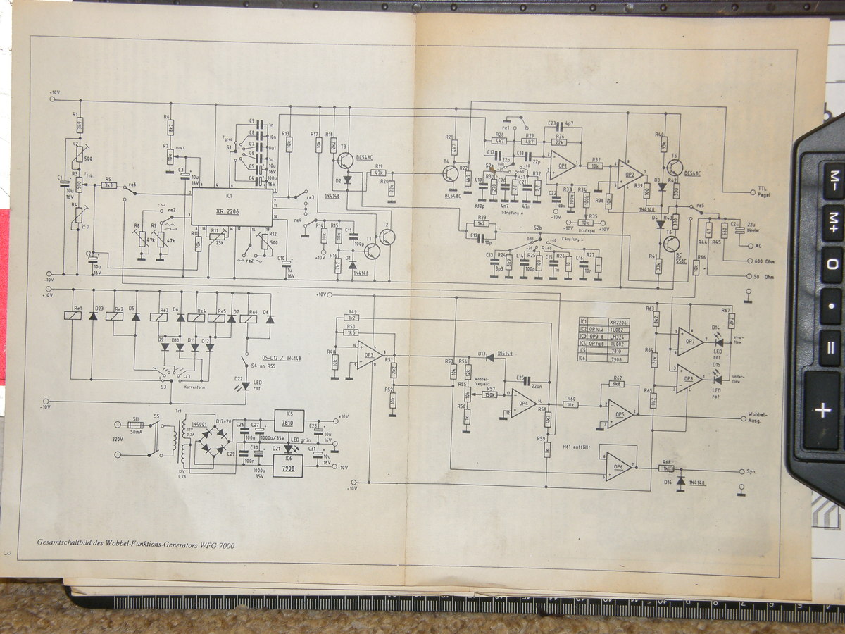

Himmel, Arsch und Zwirn, den einfachsten Fehler finde ich nicht :-(( Anbei ein Schaltplan von einem alten ELV Wobbel-Funktionsgenerator WFG 7000. Ich vermute, dass der Fehler in der Stromversorgung liegt. Auf einmal fehlen die +10V aus dem Netzteil. Was habe ich gemacht? D17-D20 getauscht. IC5 und IC6 getauscht. OP2 TL082 getauscht und T5-T6 getauscht. Wenn ich alles zusammenbaue, ohne IC5 leuchtet die grüne LED D21 und am Ausgang von IC6 messe ich -10V. Wenn ich IC5 einbaue bricht die -10V Spannung am Ausgang von IC6 zusammen. Am Ausgang von IC5 messe ich auch keine Spannung (+10V) mehr. IC5 wird heiß und geht sofort kaputt. Ohne IC5 bleibt IC6 kalt und funktioniert. Die Elkos C27, C28, C30 und C31 und die Kondensatoren C26 und C29 haben keinen Kurzschluss. Ohne IC5 und IC6 messe ich hinter dem Brückengleichrichter D17-D20 gegen Masse 2 * 22V Gleichspannung. Die Sicherung Si1 löst nicht aus! Der Netztransformator Tr1 bleibt kalt. Ich bin etwas ratlos..... Wer hat Hilfe? Das Foto ist extra groß, damit man das besser lesen kann. MfG. Zeinerling
Fehler eingrenzen und sowohl +10V, als auch -10V nach den beiden Sekundärkondensatoren auftrennen. Messen und ggf. Fehler beheben. Falls + und -10V dann vorhanden sind: Fehler in der restlichen Schaltung suchen. Der 7810 darf eigentlich nicht kaputt gehen, da er einen Übertemperaturschutz hat. Irgendwelche Bauteile falsch herum eingelötet? Warum haben Sie überhaupt Bauteile getauscht so dass es zu fehlender +10V gekommen ist?
Achso. Das Foto ist übrigens nicht extra groß und ich kann die Bezeichner kaum/nur sehr schwer identifizieren.
Ohne Gewähr: Teste mal C1 evtl. D2+T3 R22 Das Netzteil kannst du auftrennen? Liegen dann die gewollten Spannungen an? Zudem könnte jeder OP in dieser Schaltung,ein potentieller Kandidat sein, aber warum... Gruß Markus
Normal sollte der 7810 auch bei einem Kurzschluss nicht kaputt gehen. Das Spricht etwas dafür, dass dort am Ausgang sogar eine negative Spannung anliegt. Das wäre etwa bei einem Kurzschluss von den -10 zu den +10 V der Fall. Wenn es geht, soll man erst einmal nur den Netzteil Teil für sich testen. Die Relais und Freilaufdioden sollten sich auch noch einzeln prüfen lassen - nicht sehr wahrscheinlich da einen Fehler zu finden, aber relativ einfach zu testen. Die ersten Kandidaten für einen Defekt dürften T5 und T6 sein - die sind nicht wirklich gegen einen Kurzschluss am Ausgang (AC) geschützt. Für einen ersten Test kann man es ohne die Transistoren probieren.
Hallo Werner, lt. Deiner Beschreibung sieht das nach einem Kurzschluss / Überlastung des +10V Kreises aus. Dass der IC5 kaputt geht wundert mich eigentlich, die 78er sind normaler Weise fast unkaputtbar. Wenn die ICs in der Schaltung gesockelt sind, würde ich die alle erst einmal alle entfernen. Danach mit einem Labornetzgerät die Stromversorgung realisieren. Die Strombegrenzung ziemlich klein einstellen. Und dann den Fehler suchen. Hier noch ein paar Überlegung von mir: Die Freilaufdioden an den Relais überprüft? Die Relais selbst? Die Stromversorung von der restlichen Schaltung getrennt und dann IC5 bestückt? D.h., funktioniert die SVG grundsätzlich? Viel Erfolg bei der Suche nach dem Fehler!
Wenn die ICs gesockelt sind, solltest du alle ziehen und dann erstmal die +10V gegen Masse auf Widerstand messen, am besten ohne IC5. Die ICs nacheinander wieder stecken und zwischendurch immer wieder den Widerstand der +10V gegen Masse messen. Es kann auch sein, das in der alten Kiste noch die berüchtigten Tantalperlen aus den 70er und 80er Jahren stecken, die sich dadurch auszeichnen, das sie auf Kurzschluss gehen. Dabei sind alle verdächtig, die als Abblockkondensatoren die Betriebsspannungen sieben. So sehen sie aus, hier in den Farben orange und blau in der Mitte des Bildes: https://de.wikipedia.org/wiki/Tantal-Elektrolytkondensator#/media/File:Tantal-P1100196c.jpg Gibts auch in rot,gelb und grün. Den Teilen ist nicht zu trauen und du solltest sie, falls vorhanden, gegen normale Alu-Elkos tauschen.

Am Collektor von T5 und am Collektor von T6 messe ich in beiden Richtungen einen Kurzschluss. Die Emiter-Collektor-Strecke von T5 und T6 sind ok, kein Kurzschluss. Wenn ich die fehlenden +12 Volt aus IC5 durch ein externes Netzteil versorge, bricht diie Ausgangsspannung -12V von IC6 zusammen. IC6 wird warm, bleibt aber noch in Ordnung. Hier nochmal den Schaltplan etwas größer... MfG. Zeinerling
Werner F. schrieb: > Hier nochmal den Schaltplan etwas größer... Der ist genau so groß, wie er im 1. Beitrag war. MfG Paul
Werner F. schrieb: > Am Collektor von T5 und am Collektor von T6 messe ich in beiden > Richtungen einen Kurzschluss. Wer viel misst, misst Mist. ;-b > Die Emiter-Collektor-Strecke von T5 und T6 sind ok, kein Kurzschluss. Und die Basis-Emitter-Strecke? > Wenn ich die fehlenden +12 Volt aus IC5 durch ein externes Netzteil > versorge, bricht diie Ausgangsspannung -12V von IC6 zusammen. IC6 wird > warm, bleibt aber noch in Ordnung. Das hilft gar nichts. Das kann am Elko vom Netzteil liegen oder an einem Kurzschluss in der Schaltung. Bei einem Kurzschluss muss auch das verursachende Bauteil Wärme entwickeln, es sei denn es wurde eine direkter Kurzschluss durch eine Lötbrücke o.ä. geschaffen. Hier kann man nur versuchen empirisch vorzugehen und wenn möglich, modulweise die Schaltung in Betrieb zu nehmen.

T2 und T3 haben zwischen Emitter und Collektor einen (Fein)Schluss. Die Teile habe ich natürlich nicht hier. Ich werde die bestellen müssen. Wenn es an dem ist, werde ich T1 und T4 direkt mit tauschen. Denn T2 und T3 ist ja eine Gegentakt-Endstufe. Warum denn nur immer eine Versorgungsspannung zusammen bricht, ist mir nach wie vor absolut rätselhaft. Denn dazu gibt es normalerweise ja eine Sicherung. Die löst allerdings nicht aus. Ich melde mich wieder wenn ich Erfolg hatte. MfG. Zeinerling
agf schrieb: > Wer erzeugt denn die +10V mit einem 7810 und die negative > Spannung über einen 7908 und Leuchtdiode? Das ist ganz praktisch. Denn da sieht man auf der Platine normalerweise, dass das Teil eingeschaltet ist. Ansonsten muss man zuerst an irgendwelchen Potis drehen um zu sehen, dass das Teil eingeschaltet ist. MfG. Zeinerling
Es kann schon passieren das die beiden Transistoren defekt sind. Nachdem T3 einen Kurzschluss macht, wäre es nur logisch, dass T2 dann auch aufgibt. D2 sollte man dann aber auch testen. Im Prinzip sollte das meiste auch ohne die beiden Transistoren laufen. Man kann also ganz gut sehen ob man ggf. noch mehr bestellen müsste. Der 7908 scheint in dem Fall wohl etwas stärker als die 7810 zu sein. Einer muss ja der stärkere sein. Dank Foldback bleibt dass dann auch so.

Anbei wie gewünscht die Unterlagen von dem ELV Funtionsgenerator WFG7000. Ich habe die aufgrund der Größe auf meinen Webspace gelegt. http://www.zeinerling.de/wfg7000.zip 15,3 Megabyte. Gebt bitte Bescheid, wenn Ihr damit was tun konntet. Danke..... MfG. Zeinerling
Bei den aller meisten Schaltungen mit dem XR2206 hat man im maximum / minium des Sinus noch ein paar eingekoppelte Störungen vom Rechteck. Das Pinout verleitet einfach dazu die Leitungen so zu legen, das man da Störungen bekommt. Findet man auch bei (fast ?) allen kommerziellen Geräten damit. Es ist irgendwie schon schade das die Chips so langsam aus der Mode kommen. Den ICL8038 kriegt man schon kaum noch. Klar für kommerzielle Geräte ist DDS einfachen in fast allen Punkten besser, aber halt nicht überall. Der 7810 könnte daran scheitern, dass beim Kurzschluss zu den -10 V die Spannung am Ausgang auch negativ wird. Das hat nichts mit den Kondensatoren zu tun, sondern einfach an der negativen Spannung. Da könnte eine Dioden parallel zum Ausgangselko helfen - nicht die vom Ausgang zum Eingang.

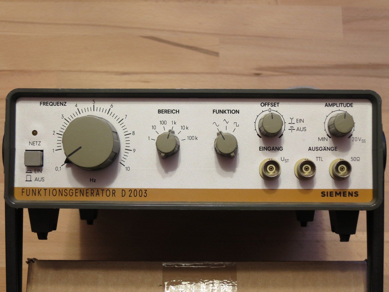

Hallo, so... wie erwartet ist heute mein alter/neuer Funktionsgenerator Siemens D2003 gekommen. Wie erwartet "ganz einfacher Aufbau". 3 IC's 741 und 1 Logikgatter 74... Alle Transistoren BC... deutsche Typen. Widerstände alles Metallfilm. So liebe ich die Technik. Einfach, reparabel und reproduzierbar. 0,1 Hz bis 1 MHz, Sinus, Dreieck und Rechteck. Max. 20Vss an 50 Ohm. Das reicht mir vollkommen. Das was ich jetzt noch suche, ist ein Schaltplan. Hat jemand einen? Siemens hat offenbar keinen :-(( Bitte keine kostenpflichtige Links. Danke... MfG. Zeinerling
Ich weiss, ich weiss: keine kostenpflichtigen Links, aber bei dem Preis konnte ich mir dem Link dann doch nicht verkneifen: http://www.rainer-foertig.de/unterlagen/Siemens%2001_2010.htm
Werner F. schrieb: > reparabel Na ja, aber solltest du da nicht realistisch bleiben, vor allem wenn du noch keinen Schaltplan hast? Selbst Profis arbeiten ungern ohne.
Werner F. schrieb: > Wie erwartet "ganz einfacher Aufbau". > 3 IC's 741 und 1 Logikgatter 74... > Alle Transistoren BC... deutsche Typen. Widerstände alles Metallfilm. > Das was ich jetzt noch suche, ist ein Schaltplan. Wenn es so einfach aufgebaut ist, kann es ja fast nur eine Schaltung sein, die den hier vorgestellten gleicht: http://www.elektronik-kompendium.de/public/schaerer/scsing.htm http://www.elektronik-kompendium.de/public/schaerer/dreieckg.htm BTW.: Zu meinem Toellner habe ich auch keinen Schaltplan und ich kann trotzdem ruhig schlafen ;-)
