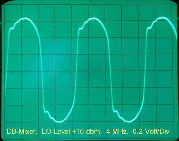

Hallo Ralph, da widerpreche ich nicht, aber ich bezog mich auf das LO-Signal. Anbei zwei Bilder des LO-Signals bei einem 7dbm-Mixer (HP10514A). Schon ab ca. 0dbm flachen sich die Spitzen des Sinus leicht ab, da die Schottky-Dioden bei 0,8Vss Eingangsspannung (ca.0,4V/Zweig bzw. 0,2V pro Diode) zu leiten beginnen. Bei +10dbm ist der Effekt schon drastisch sichtbar. Ideal wäre sogar ein symmetrisches Rechtecksignal, da dann die nichtlineare Zone um den Nulldurchgang schneller durchlaufen wird (-->kleinere Verzerrungen, IM). Die starken (überwiegend ungradzahligen) Oberwellen und ihre Mischprodukte werden normalerweise durch entsprechende Filterung am Ausgang unterdrückt. Hat natürlich nichts mit der IM zu tun, die durch zu große Eingangsignale hervorgerufen wird (bekannte Faustformel: Eingangsignale sollten min. 45db unter dem LO-Pegel liegen). Hier liegt allerdings nur ein Signal am Eingang an, daher gibt es keine IM sondern nur Oberwellen-Mischprodukte durch offensichtliche Übersteuerung des Eingangs (hier bin ich völlig einig mit deiner Ausführung). Der Witz ist aber, dass man bei einem einzelnen Eingangssignal durchaus wesentlich höher aussteuern kann, wenn man die beiden Frequenzen wie in meinem Beispiel so weit auseinander legt, dass man das Nutzsignal bequem und beliebig stark von den unerwünschten Mischprodukten trennen kann. Bei einer Differenz von 1kHz ist eine Filterung unmöglich, sodass man eben mit einem sehr kleinen Signal arbeiten muss, also auf die Linearität des Mischers angewiesen ist. Dir muss ich das ja nicht erklären, ist nur als generelle Info gedacht. MfG, Horst
Alter Lateiner schrieb: > In meinem Fall z.B. 100Mhz und 100,001MHz. Ich > erhalte wie gewünscht die beiden Frequenzen 1kHz (diese wird nicht > gebraucht ) sowie 200,001MHz. Diese brauche ich. Könnte so schön > sein... Aber leider ist diese auf dem Spectrum Analyzer von einem > Lattenzaun von Störfrequenzen in 1kHz Abstand umgeben. Ja aber in einen zu hoch ausgesteuerten Mischer entstehen ja nicht nur Lo-Le und LO+LE sondern Auch 2*LO-LE und 2*LE-LO sowie 3*LO-2*LE und 3*LE-2*LO usw. Du kannst das leicht feststellen was vom Mischer kommt. Reduziere den LE Pegel mal um 10db. Wenn sich dann die Störprodukte um 20db verringern ist es IM3 wenn sie sich um 30db verringern IM5 usw. Ich vermute das es sich im Lattenzaun bei der ersten 1KHz Linie um 2*LE-LO handelt, bei dem nächsten um 3*LE-2LO usw. Diese Effekte verschwinden unter der Nachweisgrenze, wenn man den Pegel des LE in einen ausreichend großen Abstand zum LO Pegel hält. Der LO Pegel sollte möglichst hoch sein. Idealerweise wäre der Strom ein Rechteck, so das die Dioden nur als Schalter arbeiten. Im Gegensatz du einen additiven Mischer mit einer Diode wird hier nicht der krumme Kennlinienverlauf zum mischen benutzt ( bei welche viel mehr unerwünschte Produkte entstehen ), sondern er arbeitet wie ein Synchronmodulator. Vielleicht konnte ich doch noch was zur Erhellung dieses Problemes beitragen. Ralph

B e r n d W. schrieb: > Je länger man darüber nachdenkt, um so ungünstiger wird diese > Frequenzwahl. Ich denke das er seine Gründe für die Frequenzwahl hat. B e r n d W. schrieb: > Schon die Harmonische 2*LO wird zum Problem, denn diese > liegt entweder bei 200MHz oder bei 202MHz mit einem Pegel im > einstelligen mV-Bereich. An dem LO Pegel kann man nichts drehen die muss mindestens so hoch sein wie der DBM es laut Datenblatt verlangt. Aber der LE Pegel sollte entsprechend niedrig sein, damit die IM Pegel ( um solche handelt es sich letztendlich doch ) unter der Wahrnehmungsgrenze des SAs liegen. Bei +13dbm sind es etwa -30dbm. Übrigens auch bei größeren Abständen entstehen diese IM Produkte. Sie lassen sich nur besser wegfiltern. Ralph Berres
