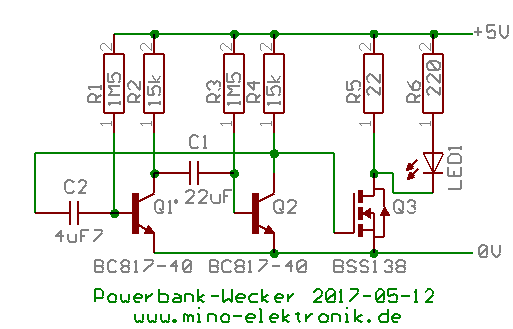

von Mi N. (msx)
Powerbanks sind praktische, kostengünstige Akkus mit 5 V
Ausgangsspannung in unterschiedlichen Leistungsklassen und Bauformen mit
genormten Steckverbindern. Sie sind dafür konstruiert, akkubetriebene
Geräte aufzuladen und sich anschließend wieder 'Schlafen zu legen'.
Wer eine Powerbank für die Stromversorgung eigener Geräte mit geringer
Stromaufnahme nutzen will, wird schnell mit der automatischen
Abschaltfunktion konfrontiert, die nach einigen Sekunden die
Spannungsversorgung einstellt.
Die gezeigte Schaltung für einen "Powerbank-Wecker" verhindert das
Einschlafen.
von Mi N. (msx)
Ein Langzeittest der gezeigten Schaltung an einer Powerbank Intenso
S10000 mit 35 Wh, ergab eine Laufzeit von rund 12 Tagen. Da die eff.
Stromaufnahme bei <= 10 mA liegt, wurden vom PB-Wecker rund 15 Wh
verbraucht (10 mA x 5 V x 24 h x 12). Der Eigenverbrauch der PB selbst
(interner Spannungswandler, LEDs für Ladestatus) lag mit rund 20 Wh
sogar noch etwas höher.
Dies zur Einschätzung der Laufzeit.
Bilder von Platine und Aufbau sind hier zu sehen:
http://mino-elektronik.de/Powerbank/powerbank.htm#PB-Wecker

von Mi N. (msx)
Jörg M. schrieb:
> Wenn ich es aber richtig verstehe, dann zieht die Schaltung einfach nur
> dauerhaft Strom von der PB und hält ihn damit wach.
Der PB wird alle 5 s für 250 ms ein Strom von ca. 180 mA entnommen.
Sonst schläft die PB ein. Hier steht es etwas ausführlicher:
Alternativ kann man auch einen Dauerstrom von 100 - 200 mA entnehmen.
Sofern die zu versorgende Schaltung selbst aber nur einige mA benötigt,
ist die Laufzeit stark begrenzt.

von Mi N. (msx)
Natürlich kann man sich für jede Anwendung eine spezielle Lösung bauen.
Fraglich bleibt aber, ob der Aufwand gerechtfertigt ist.
Eine Powerbank besteht aus Ladeelektronik, Akku und 5 V Spannungswandler
mit entsprechenden Schutzschaltungen. Genormte Anschlußbuchsen, kompakte
Bauformen, Austauschbarkeit und günstiger Preis runden die Sache ab. Ein
Aufladen ist an vielen elektronikschen Geräten/PCs bzw.
Netz-/KFZ-Adaptern möglich.
Auch wenn der Wirkungsgrad nicht optimal ist, für mobile Schaltungen mit
Strombedarf zwischen 1-200 mA @ 5 V lohnt sich eine fertige PB mit
"PB-Wecker". Ferner für Schaltungen mit schwankender Last (DC-Motor,
NF-Verstärker), die sich in Pausen nicht nach 10-20 s ausschalten
sollen.
Ich habe hier ein Ladegerät für einen Kamera-Akku. Ohne "PB-Wecker" läßt
es sich nicht an einer PB betreiben: schaltet nach ein paar Minuten
einfach aus. Eine andere Schaltung braucht 1 - 2 A Laststrom, für einige
Zeit aber auch nur ein paar mA in Ruhe: würde sich ohne "PB-Wecker" nach
einigen Sekunden abschalten.
Dies als einfache Beispiele.

von Mi N. (msx)
stromtuner schrieb:
> Die Schaltung ist zwar recht altbacken,
So ist es. Damit sollte ein Nachbau für Jedermann möglich sein - auch
mit bedrahteten Bauteilen (z.B. BC337-40, BC327-40) auf
Lochrasterplatine.
Oben hatte ich vorgerechnet, daß die größten Verluste durch das
Wachhalten in der PB selbst entstehen.
Ferner ist oben eine andere Schaltungsvariante verlinkt, die mit CMOS
Schmitt-Triggern eine eff. Stromaufnahme von 4 mA erzeugt
(Tastverhältnis 1:50 mit Impulsen 100 ms @ 200 mA ).
Rechnerisch könnte eine PB mit 20 Wh mit dieser Last ca. 40 Tage
aufgeweckt bleiben. Real gemessen betrug die Laufzeit aber nur 7 Tage.
Die interne Stromaufnahme war mit rund 20 mA 5 x größer als der ext.
Laststrom.
Auch ohne jegliche ext. Last, läge die erreichbare Laufzeit nur bei ca.
8,5 Tagen.
Mit vermeintlichen Optimierungen ist nach meiner Ansicht nicht viel zu
gewinnen.

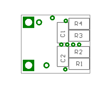

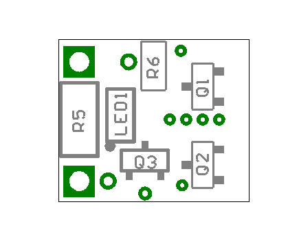

von Mi N. (msx)
Abweichend zur ursprünglichen Schaltung habe ich Q3 durch einen MOSFET
ersetzt, wodurch höhere Impulsströme erzeugt werden können. Bei
stärkeren PBs kann das notwendig sein. Ferner wird das Timing des
Multivibrators nicht mehr durch den Stromverstärkungsfaktor beeinflußt.
Es gibt dafür auch eine neue, kleine Platine für SMD-Bestückung: siehe
Bilder.

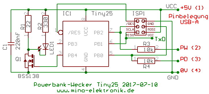

von Mi N. (msx)
Das Beste kommt zum Schluss.
Diese Schaltung arbeitet mit einem ATtiny25, wodurch das Timing für die
Periodendauer von 3 - 5 Sekunden und für die Pulsweite von 500 - 100 ms
einstellbar sind. Die eingestellten Werte werden zur besseren
Bedienbarkeit am Ausgang TxD ausgegeben.
Wenn man es braucht, kann man damit die eff. Stromaufnahme auf die
längste Einschaltdauer optimieren. Experimentieren mit diversen Werten
für Widerstände und Kondensatoren muß nicht mehr sein.
von Mike J. (linuxmint_user)
Wenn du dem ATtiny einen gewissen Puffer spendierst, dann könnte er die
Zeit vom ersten Einschalten des 200mA Stromflusses bis zum Abschalten
der 5V durch die PB messen und einen Impuls abgeben damit die PB wieder
aktiv wird.
Danach kennt er ja die Zeit und kann den Stromimpuls nach der optimalen
Zeit abgeben.
Die zweite Stufe wäre dann die Länge des Impulses auf ein Minimum zu
verkürzen.
Wenn man dann wirklich Strom sparen möchte, dann nutzt man direkt einen
LiIon-Akku und speist seine Chips dann direkt daraus da eigentlich alle
modernen Chips als Versongung <3.3V benötigen.
von Mi N. (msx)
Die Anwender, die den PB-Wecker nutzen, haben keine Chips sondern
Geräte, die mit 5 V versorgt werden müssen. Deren Problem besteht darin,
daß die PB entweder nach einer Minute abgeschaltet oder nach wenigen
Stunden leergesaugt ist.
Wenn die PB dann tagelang durchhält, ist das eine Lösung für das
Problem.
> aktiv wird.
Dann zeigt doch einfach, wie das geht. Eine PB kann erfahrungsgemäß
einige Stunden aktiv bleiben, um sich dann doch ganz unvermutet schlafen
zu legen.
Im Konjunktiv ist alles möglich, in der Realität sieht es anders aus.

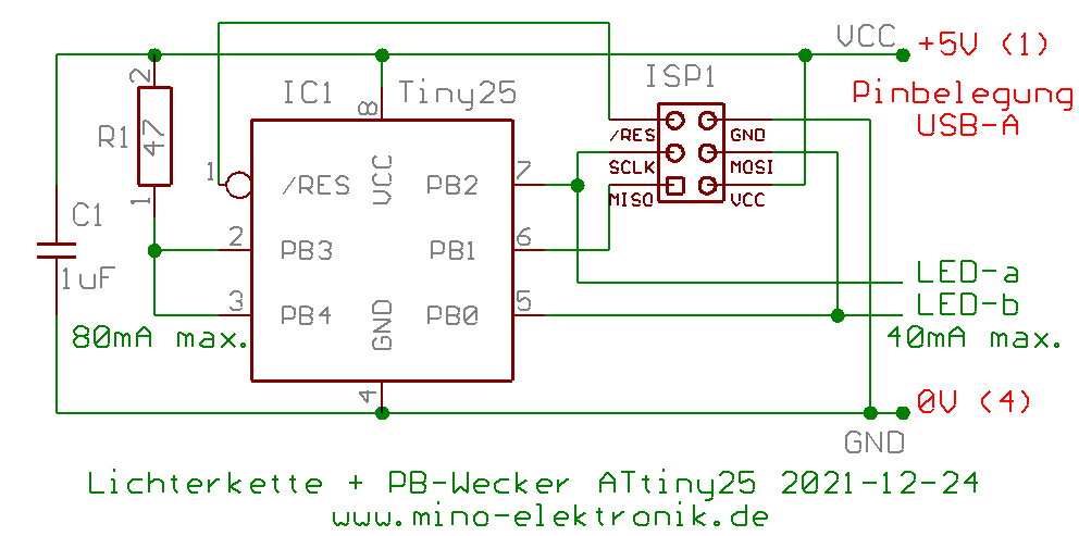

Auf den letzten Drücker!
Eine alte Lichterkette mit Glühlampen gibt ihren Geist auf. Von Pollin
kam eine 24-LED-Kette für 2,35 deren Batteriehalter und Blinkgedusel
nicht benötigt werden. Einfacher Betrieb an einer Powerbank (bzw.
USB-Lader) klappt jedoch nicht, da die LEDs 2-phasig angesteuert werden
müssen.
Gut, ein ATtiny25 erzeugt ein gegenphasiges Ausgangssignal im
kHz-Bereich, aber bei dem sich ergebenden Laststrom von 40 mA geht die
Powerbank wieder aus. Also muß noch ein Weckimpuls für die PB erzeugt
werden, und um die Schaltung einfach zu halten, erzeugen zwei Ausgänge
an einen 47 Ohm Lastwiderstand einen Stromimpuls von 80 mA: 0,3 s aktiv
- 4 s Pause.
Die Lichterkette zieht von Hause aus nur 40 mA, weshalb hier kein
strombegrenzender Widerstand verwendet werden muß. Ich vermute, die LEDs
sind schon strombegrenzend gefertigt, damit es keine zu hohen Ströme
bzw. Helligkeitsschwankungen gibt.
Die Gesamtstromaufnahme liegt bei <= 50 mA, was <= 0,25 W entspricht.
Eine 10 Ah PB sollte damit rund 5 Tage Dauerlauf bieten. Wer mag, kann
sich ja noch eine Timerfunktion dazubauen.
