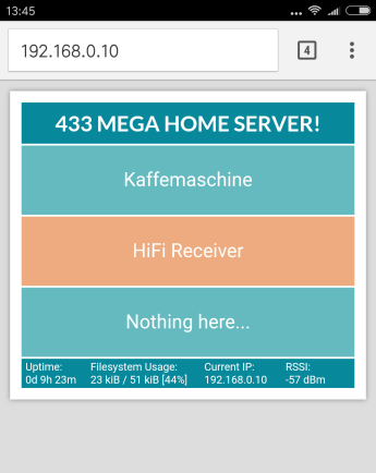

Das Ganze war eher nur ein kleines Wochenendprojekt, aber um es nicht zu
zeigen ist es irgendwie doch zu schick geworden.
Ich habe Funksteckdosen geschenkt bekommen, allerdings keine
Fernbedienung dazu. Um sie benutzen zu können habe ich also die
Kontrollsequenzen aus der (geborgten) Fernbedienung ausgelesen, einen
Webserver auf einem ESP8266 aufgesetzt und lasse sie nun vom ESP mit
einem 433MHz-Sender schalten.
Gibts zwar so ähnlich schon reichlich, ein paar Besonderheiten hat das
Ganze aber doch:
- Die Website hat bringt einiges an CSS mit, damit sie nicht so
langweilig aussieht
- Die Seite ist responsive. Bedeutet: Sie wird auf einem Smartphone mit
anderen Parametern als auf einem Desktop-PC dargestellt, damit sie auf
unterschiedlichen Endgeräten funktioniert.
- POST Requests, statt dem üblichen GET. Finde ich schöner, weil es die
Adresszeile in Ruhe lässt.
- Die Index-Seite wird vom Dateisystem (SPIFFS) gelesen, aber ein paar
Platzhalter werden dynamisch ersetzt, damit die Buttons je nach
Schaltzustand ihre Farbe ändern können und man die Infos am unteren Rand
sehen kann. Das hält den Code schön sauber, weil man nicht das komplette
html-Dokument als String im Sourcecode hat, und macht es einfacher,
Änderungen im HTML einzubauen.
Benutzt wird SPIFFS als Dateisystem und PlatformIO als Build Manager,
außerdem der Arduino Core für den ESP8266.
Der Code, zusammen mit ein paar zusätzlichen Infos liegt auf GitHub:
https://github.com/jadeaffenjaeger/433home

von E. T. (jadeaffenjaeger)
Freut mich, dass das Projekt gefällt, und über potentielle Nachbauer
freue ich mich ganz besonders! Andere Funkprotokolle hinzufügen ist kein
Problem, nur eben Handarbeit. Die ganze Steuerung findet in der
switches.ino-Datei statt. Je nach Protokoll müsste man da evtl. ein paar
Zeilen umschreiben...
Wie schon richtig bemerkt steigt die Sendeleistung des 433MHz-Moduls, je
höher die Eingangsspannung am Sender ist. Ich wollte die Schaltung
allerdings so unkompliziert wie möglich halten, deshalb sieht meine
Lösung so aus:
- Der Sender bekommt genau wie der ESP 3,3V Versorgungsspannung. Das
spart die zweite Spannung auf der Platine und einen zusätzlichen
Treiber.
- An den Ausgang ist ein 17,3cm langer Draht als Viertelwellendipol
gelötet
- Da auf diese Weise gelegentlich Befehle verloren gehen, wird jede
Sequenz zehnmal nacheinander gesendet, um die Chance zu erhöhen, dass
eine vollständige ankommt.
In meiner Zweizimmerwohnung (Geräte sind über alle Zimmer verteilt)
funktioniert das bis jetzt absolut zuverlässig. Hatte noch kein einziges
Mal, wo etwas nicht geschaltet hätte. Wenn man über mehrere Etagen oder
durch dicke Wände will, kommt man um höhere Spannung aber wohl nicht
herum.
Mit der Mikrosekunden-Delay Funktion von der Arduino IDE klappt das
Timing problemlos. Ich nehme an, die Steckdosen haben auch keine
sonderlich strikten Anforderungen.
Wenn ich mal wieder etwas mehr Zeit habe soll noch ein NTP-Client dazu
kommen, und ein Interface, das es erlaubt, Steckdosen auch zu bestimmten
Zeitpunkten zu triggern. Das wird dann meinen Radiowecker ersetzen.
@Joachim: Interessant! Hast du irgendwo einen Link dazu? Im Moment ist
das tatsächlich reines Replay dessen, was aus der Fernbedienung kommt.
Ohne irgendwelches Reverse Engineering.
