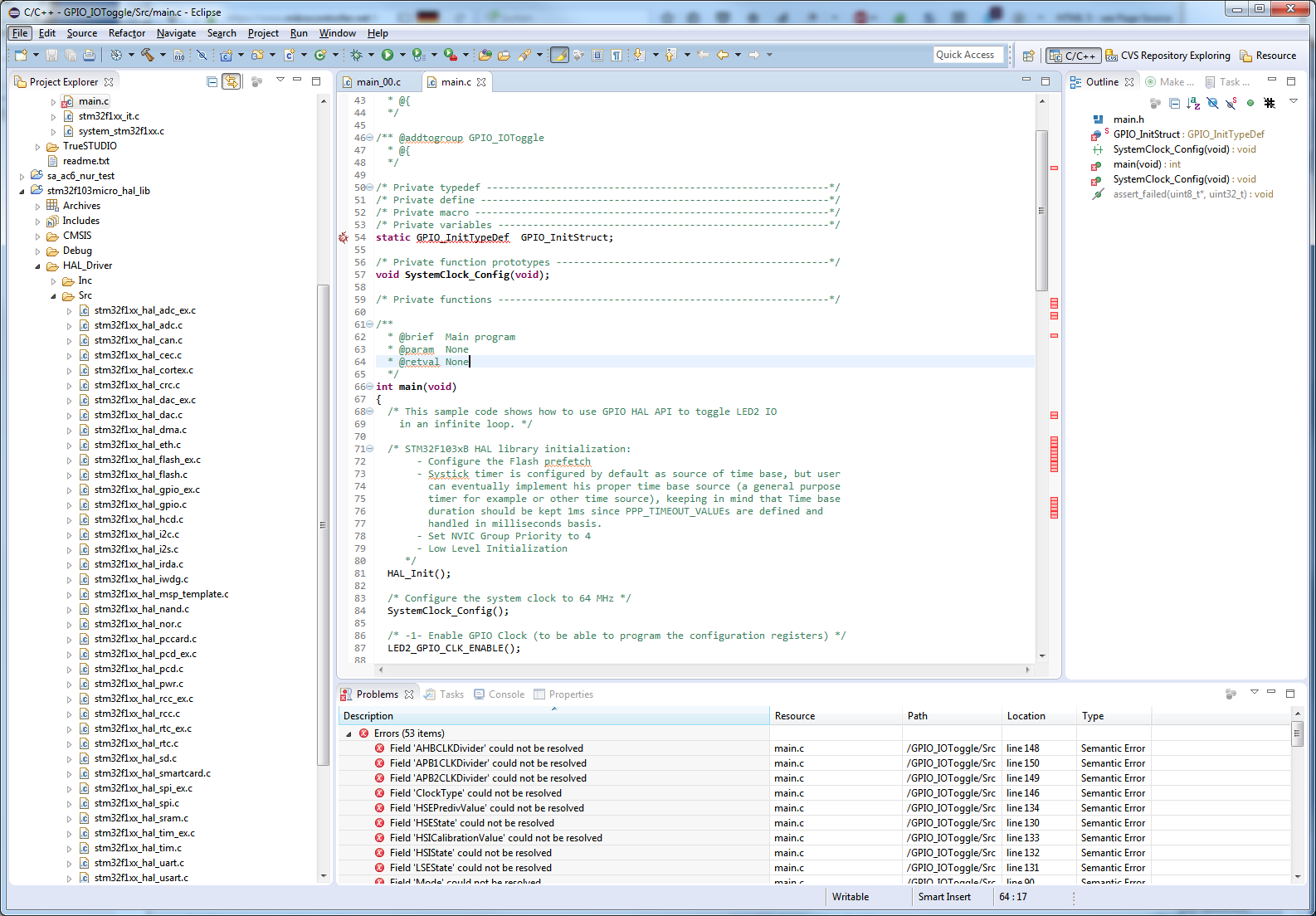

ich bin gerade dabei CoIDE unter Windows 10 auf meinem Laptop zum laufen
zu bringen. Der Laptop arbeitet mit einer Auflösung von 2560x1440 bei
12,5". Leider werden die CoIDE Symbole hier sehr klein. Damit kann ich
aber noch leben. Nur werden manche Texte nicht kleiner und zerstören
damit das gesammte Layout. Ich kann so nicht einmal die Toolchain
auswählen, was sehr ärgerlich ist.
Auch als ich einen externen Monitor full HD 27" angeschlossen habe,
wurds nicht besser.
Ich weis echt nicht wie ich nun die Toolchain einstellen soll.
CoIDE ist Version 1.7.8
Anbei noch ein Screenshot was ich meine.
Peter

von Steffen R. (steffen_rose)
Ichhabe immermal Programme, die nicht damit klarkommen, wenn man unter
den Windowseinstellungen eine andere dpi Zahl / Vergrößerung einstellt
als "üblich". (Üblich im Sinne des Entwicklers des Programms).
Viele der Fonts von CoIDE finden sich unter
Edit->Preferences->General->Apperearance->Colors and Fonts
Die oben erwähnte Methode mit "Tab" fände ich die beste.
Am Ende entsteht inter CooCox/CoIDE/configuration
eine Datei BuildToolPath.ini
Meine im Anhang. Vielleicht hilft diese.
Thomas S. schrieb:
> Die toolpath.ini hat sicher nichts mit Deinem Problem zu tun, sie
> beherbergt nur die Pfade für den GCC.
Die BuildToolPath.ini ändert zwar nichts am zugrundeliegenden Problem.
Aber das angefragte spezielle Problem womöglich schon.
Nebenbei sollte man nicht vergessen, das teilweise Eclipse unter der
Haube ist und die Schrift enstprechend der DPI Einstellung scaliert
wird. Dass dies für die Icons nicht zutrifft war ein Bug. Nun scheint
aber der Teil, der zusätzlich für die CooCox IDE erschaffen wurde,
diesem DPI scaling nicht zu folgen.
Unter Win7 gibt es unter den Kompatibilitätssettings zwei, die man wohl
mal testen könnte, da diese auf das Scaling wirken. Evtl. gibts die auch
unter Win10?
- Win XP
- kein Scaling bei hohem DPI
(in Anlehnung an den Workarounds aus dem Eclipse Bug 421383)
