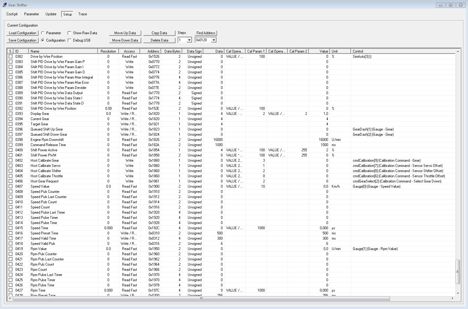

von Gad Z. (gad)
Ich weiß der Thread ist schon älter...
Allerdings ist genau die Speicherverwaltung des Compilers der Grund
warum ich immernoch mit Assembler arbeite.
Ich bräuchte auch so eine feste Speicherzuordnung.
Der Grund ist ganz einfach.
Ich tausche Daten mit dem PC aus.
Dabei schickt momentan der PC die Adresse und Länge und der AVR schickt
die Werte aus dem Ram von der Adresse zurück.
Das ganze würde ich eventuell noch umstellen und ganze Ram Bereiche per
DMA an den PC schicken.
Dazu muß aber der PC wissen, welche Daten an welcher Adresse stehen.
Die Lösung mit dem Linker und der Section habe ich gelesen.
Offensichtlich gibt es keine einfachere Lösung.
Aber vielleicht gibt es eine andere Lösung für meine Datenübertragung?
Ich will einfach nur Daten im Ram vom PC aus lesen und schreiben.
Außerdem müssen einige Daten vom Ram zusätzlich im Eeprom gespeichert
werden damit sie nach Stromausfall nicht verloren gehen.
Jetzt bin ich mal gespannt ob ich konstruktive Kommentare Lesen darf :-)

Wenn es nur ein paar interessante Symbole wären, dann würde ich es so
machen.
Es handelt sich aber um über 400 Variablen (ca. 800 Byte) im Ram, die
zum PC  übertragen werden und ca. 200 Byte die im Eeprom gesichert
werden.
Dann ist die Abfrage aller Variable eher unsinning.
Was macht der Compiler wenn ich alle Variablen in eine einzige Strutur
packe?
Liegen die Variablen dann ab der Startadresse der Struktur
zusammenhängend im RAM?
In dem Fall könnte ich ja die ganze Structur übertragen.

von Gad Z. (gad)
zer0 schrieb:
> Das auf jeden Fall, du musst dann nur auf dem PC aufpassen, die selben
> alignment-Regeln, gleich große Datentypen usw. zu verwenden.
Danke für die Antwort.
das klingt ja schonmal gut.
Es ist logisch das der PC die gleichen Reihenfolge und Datentypen haben
muß.
Aber im PC habe ich ein Programm geschrieben in dem es eine
Konfigurationsliste gibt wo eben auch die Adressen drin stehen vom
AVR-RAM.
Ich könnte also jetzt eine Structur im AVR machen mit allen ca. 400
Symbolen und die Structur dann per DMA direkt an den PC schicken.
Und der PC weiß dann anhand der Konfigurationsliste, welcher Wert an
welcher Stelle in dem Datenstrom liegt.
Der Schreibzugriff auf den AVR ist zwar so nicht möglich, aber da könnte
ich mir noch eine art CASE Anweisung schreiben, die nur das angeforderte
Symbol verändert da der PC immer nur einen Wert ändern darf und nie
mehrere gleichzeitig.
Außerdem werden die schreibbaren Parameter sowieso noch zusätzlich in
den Eprom gespeichert, was sowieso nur einzeln geht.

von Gad Z. (gad)
zer0 schrieb:
> Wenn du also eine Symboltabelle
> unterbringen kannst und willst (ist ja bei 400 Feldern schon ein wenig
> Arbeit), dann wäre es vermutlich eine ernsthafte Überlegung wert.
Die Parametertabelle ist ja in der PC Software und die gibt es ja jetzt
schon (siehe Anhang).
> Wenn die Einträge in der Tabelle alphabetisch sortiert sind, sind die per
> binary-search relativ schnell zu durchsuchen (wobei relativ echt
> "relativ" heißt: Im Vergleich zum einfachen Addressen-Poking ist der
> Aufwand trotzdem enorm).
Die Auswertung der Daten richtet sich nach verschiedenen Kriterien.
Je nachdem welche Ansicht angewählt ist, werden nur die sichtbaren
Symbole aktualisiert.
Aber wie gesagt, der Teil ist ja schon fertig.
> Ich würde aber für so eine Konstruktion einiges an Speicher einplanen.
> Für 'nen ATtiny ist das eher nichts!
Ich denke garnichtmal das der Speicherbedarf so viel wäre.
Im Endeffekt ist es eine Case Anweisung für ca. 150 schreibbare Symbole.
Der PC müsste dann bei der Schreibanforderung statt der Adresse eine ID
schicken und in der Case Anweisung würde ich anhand der ID das
entsprechende Symbol beschreiben.
