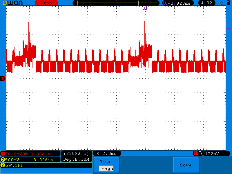

Eventuell ist das Olimexino-STM32 für dich interessant, das enthält alles für den Betrieb von einer Lithium-Zelle (inkl. Ladeschaltung) und auch einen µSD-Slot (allerdings nur SPI, sollte bei der Geschwindigkeit aber reichen). Der Controller ist "nur" ein STM32F1 welcher nicht besonders sparsam ist, könnte aber trotzdem reichen. Eine RTC brauchst du auch nicht, denn der Controller hat eine eingebaut und würde dann permanent (im Stromsparmodus) laufen. Ich habe mal den Stromverbrauch beim Schreiben auf eine microSDHC-Karte mit einem STM32F4 gemessen. Dabei wurden jede ms 1KiB an Zufallsdaten generiert und alle 16ms ein 16KiB-Block herausgeschrieben. Im Anhang sieht man das Ergebnis (Messung am 1Ω-Shunt, also 1mV = 1mA) - die kleinen Peaks sind das Rechnen, der 200mA-Peak das Schreiben. Ist aber wohl nicht besonders genau aufgrund des großen Shunts. Wie meine Vorredner würde ich auch stark dazu raten, so viele Daten wie möglich im RAM zu sammeln (mind. 16 KB), die Karte einzuschalten, am Stück rauszuschreiben, und wieder auszuschalten. Ggf. sogar die Karte zwischendurch komplett ausschalten. Je größer der Datenblock, desto größer die Effizienz der Karte und desto schneller ist der Vorgang beendet (kumulativ) und desto geringer ist der Energieverbrauch.
