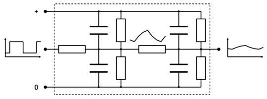

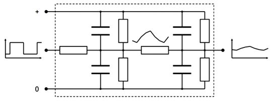

von J. S. (engineer) Benutzerseite
Programmierer schrieb:
> weil Ich ja nun erstmals echte
> negative Spannungen übertragen kann, indem die PWM unter 50% läuft.
Wie eigentlich klar sein sollte kannst Du nur eine virtuelle negative
Spannung als Information übertragen, nicht aber eine negative Spannung
selbst. Das würde schon eine echte negative Spannungsquelle erfordern
und nur dann würde auch ein Filter reichen. Dein symmetrischer
Verstärker im Empfänger braucht ja ein Bezugspotenzial, da dessen
Ausgang zwar die Differenz verstärkt - sonst aber in der Luft hängt. Der
braucht also noch irgendeine Masse. Wenn Du dort den Offset verdrehen
kannst, kannst Du ja schon jetzt eine negative Spannung erzeugen (?)
Dasselbe gilt für den Ausgang des Senders: Du kannst den Filterausgang
jederzeit als "symmetrisch" interpretieren, wenn Du ein entsprechendes
Bezugspotenzial mitlieferst. Dazu brauchst Du aber die halbe Spannung
oder genauer: Das, was Nullpunkt sein soll. Dann könntest Du auch damit
kalibrieren. Aber:
Das erfordert, dass dein Empfänger eine andere Masse haben darf! Frage:
Darf er das? Wahrscheinlich nicht! Wenn beide auf demselben GND hängen,
dann müssen auch beide Ausgangsspannungen der symmetrischen
Signalführung auf diesen bezogen sein. Du brauchst also entweder nur
einen Filter, der das Analogsignal aus der PWM macht aber danach einen
invertierenden Analog-OP mit negativer Versorgung, wie es beim
professionellen Audio gemacht wird-
oder Du erzeugst mit zwei Pins und zwei Filtern ein gegenphasiges Signal
mit jeweils demselben Offset im Positiven, der dann vom Empfänger
eliminiert wird, soweit er eine gute common mode rejection hat, was noch
zu prüfen wäre!
Ob Du Deine Pins dann mit einem OP oder direkt im PLD invertierst, ist
Wurscht. Es bleibt eine negierte Spannungsinformation, die physikalisch
immer im Positiven ist. Wo Ich ein Problem sehe, ist der Ausgangspegel
des Pins: Der ist nicht notwendigerweise in der Mitte zwischen den Rails
von daher muss dessen Offset auch noch wegkalibriert werden. Ich habe
das hier mal durchexerziert, als es um das indirekte AD-Wandeln mit PDM
ging:
Analog-IO mit digitalen Bausteinen
Da muss auch die PWM von den 50:50 weggeschoben werden, um den echten
Nullpunkt zu treffen. Vielleicht kann man das Problem in Deinem Fall
durch kapazitive Ankopplung lösen.
Schau Dir in jedem Fall mal an, wie solche Verstärker im Audiobereich
aufgebaut sind.

Ich werfe mal die angehängte Schaltung in die Diskussion.
Beim Senden hat man zudem die Möglichkeit, den Ausgang abzusampeln und
zu regeln, um so kanalweise eine präzise Mitte zu erzeugen.
Ein einzelnes Filter wäre natürlich besser, ginge aber wie gesagt nur,
wenn sie auch vollsymmetrisch, also mit +/- angesteuert wird.
