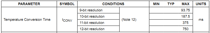

100ms geht bei 12bit eh nicht, da 750ms Wandlungszeit!

von Fred R. (fredylich)
ist es Erfahrung oder nur Datenblatt lesen?
Meine Erfahrungen sind mit 100ms  Wartezeit noch nie Fehlmessungen
gehabt.
Natürlich wie hingewiesen mit optimale Software und max 1Wire Takt.
Der Hersteller gibt sicherheitshalber 750ms an. Ist ja wie beim
Verfallsdatum bei Lebensmittel(nur die Zeitangabe ist da etwas größer)
Ist aber auf keinen Fall die minimale Wandlungszeit obwohl so zu lesen.
Nach senden von  0xBE für Read Scratchpat sind die Daten kurzfristig da
nun benötig es noch Zeit die zwei Byte(LSB+MSB) zusammen zufügen
berechnen für Ausgabe usw.
Sind nur meine bescheidenen Praxiserfahrungen. Also unverbindlich.

von Wilhelm M. (wimalopaan)
Fred R. schrieb:
> Hallo,
Nur(!) Datenblatt lesen ;-)
Tconv,max (12bit) = 750ms
Bitte Entschuldige (Nur) ist doch nicht abwertend gemeint.
Wollte doch nur darauf Hinweisen das die Angabe 750 ms weit überzogen
ist.
Auf der Salztüte steht ja auch ist 1Jahr haltbar.
Glaube ich nicht wenn ich diese Heute vor die Haustür stelle. Aber in
einen sehr trockenen Raum vielleicht Millionen Jahre.
Muss man halt einfach mal probieren, wenn gewillt und möglich.
Fred R. schrieb:
Kein Problem, bei dem Ton der hier manchmal herrscht ... deswegen das
emoticon dahinter.
> ist.
Naja, das ist ja ein direkter Zusammenhang zur Wandlerfrequenz: bei
11-bit sinds dann 375ms. Ich weiß auch gar nicht, ob es eine Möglichkeit
gibt, den Status abzufragen. Deswegen bewege ich mich lieber auf der
sicheren Seite ...
von Manfred (Gast)
Fred R. schrieb:
> gehabt.
Kommt doch drauf an, wie viele Bit man initialisiert - siehe Anhang.
Ja wenn genug Zeit hast okay.
Nun stellt dir mal theoretisch vor du nagelst soviel DS18x20 am Bus wie
Adressen vergeben(sind wohl 2^31) und für jedem eine 750ms Wandlerzeit
reserviert. Testergebnis ????
Die kleinen Kerle sind doch nicht so dumm wie ich. Die melden sich erst
nach Aufruf, wenn intern das Flag „ich bin fertig mit messen“ auch
gesetzt ist. Nach( 0xCC / 0x44 ) nun weiß ich bescheid und habe die Zeit
nach unten geschraubt bis Crc Fehlermeldung  kam.
@Peter Dannegger. Ist auch OK.
Aber nicht verwechseln einschalten und ansprechen.
Lassen wir mal unser Fachsimpeln. Ist ja schon fast Standart im Forum
geworden nicht TO zu helfen, sondern sich selber zu ......
von Peter D. (peda)
> reserviert.
Nö.
Einfach Skip-ROM und Start Messung an alle schicken und nach 0,75s
einzeln auslesen.
Auslesen kannst Du so schnell wie Du willst, das stimmt. Nur, es ist
erst bei 12bit nach 750ms garantiert(!), dass Du einen neuen Messwert
liest. Deswegen macht es keinen Sinn, schneller zu lesen.

von posti (Gast)
Hi
Nur, weil der Wert gerade (fast) ohne Zusatzarbeit von der Anzeige fiel:
Bei 12bit Auflösung brauchen meine DS18B20 (7 Stück, wären noch mehr
vorhanden, soll aber erst Mal reichen) zwischen 588ms und 606ms
Wandlungszeit, bevor der Bus wieder 'freigegeben' wird.
+/- 4ms, da ich den Teiler des Timer auf 4096 (bei 1MHz) gesetzt habe,
um mit einem Byte hin zu kommen.
Somit muß ich 'nur' das Byte mit 4096 multiplizieren (12 Bit nach links
schieben oder 4 Bit und rechts ein Leerbyte dran) und diese Zahl dezimal
ausgeben.
Die genannten 100ms scheinen mir unglaubwürdig, aber ich habe auch noch
nicht geschaut, was der DS18B20 zurück gibt, wenn Er noch am Umwandeln
ist.
Das Abfragen des Ende der Wandlungszeit funktioniert prinzipbedingt nur,
wenn die Sensoren nicht parasitär betrieben werden (da ja dann die
Datenleitung blockiert ist)
MfG
