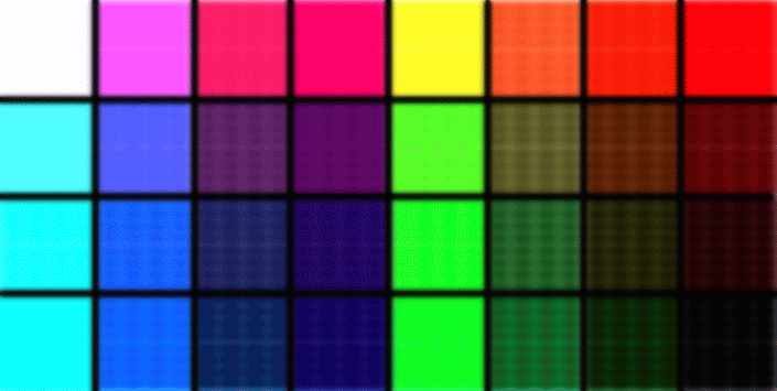

Richtig, Ich betreibe mit meinem Spartan-Trenzboard sogar RGB-5-Bit VGA
mit 1920x1080 auf getürkten 148,8 MHz (aus 24MHz). Das ist superscharf.
Man sieht exakt die Kanten der Bit-Treppen. Texte sind gestochen scharf.
Für Oszilloskope etc. braucht man eigentlich nicht mehr, da es nicht um
analoge Farbverläufe geht, sondern um Texte.
Um HDMI zu bilden, gibt es zwar billige Chips, aber man hat das Problem
der Bitbreiten: RGB8+3 sind 27 Leitungen / die Chips kann man mit bis zu
36 Bits bestrahlen. Die braucht man aber nur für HDR-Bilder. Monitore
kriegen ja kaum 100 Stufen pro Farbe richtig hin.
Für die paar Farben eines Oszilloskops würden beim Billig-VGA mit R2R
auch 2+2+2+H+V = 8 Bit reichen. Macht 63 Farben + Schwarz.  Ich plane
für meine Synthysteuerung 4 Monitore, da werde Ich das wieder genau so
machen.
