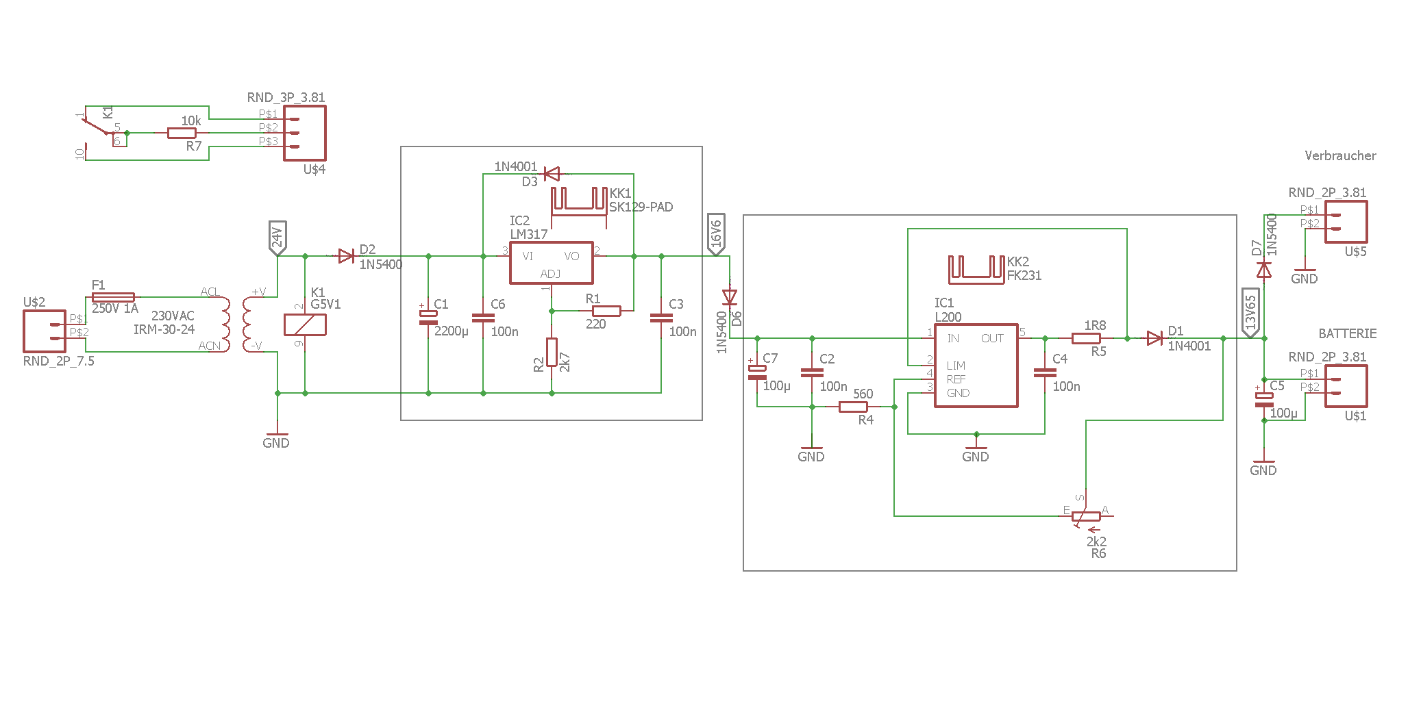

anbei befindet sich der Schaltplan zu einem 12V Netzteil, welches eine
separate Schaltung versorgen und gleichzeitig einen Akku, der als
Notstromversorgung dient, laden soll. Bevor ich die ganze Geschichte nun
aufbaue und mir dann beim Einschalten vielleicht alles um die Ohren
fliegt, wollte ich euch fragen, ob die ganze Geschichte so funktioniert.
Zur Schaltung:
Im linken Teil der Schaltung werden durch einen Trafo 24V erzeugt,
welche mit Hilfe eines LM317 auf 16,6V abgesenkt werden. Mit diesen
16,6V werden nun ein L200 und ein LM2940 versorgt. Der L200 soll einen
Akku (mit knapp 250mA) laden/puffern und der LM2940 die 12V
Ausgangsspannung erzeugen.
Der Akku und die 16,6V liegen parallel und sind durch Dioden entkoppelt,
damit der Akku bei Netzausfall die Versorgung des LM2940 übernimmt. Dass
dieser bei schwachem Akku dann weniger als 12V erzeugt, ist mir dabei
bewusst.
Außerdem ist ein kleines Relais verbaut, was durch einen Wechselkontakt
eine Störung der Netzversorgung detektieren soll.
Ich hoffe, ihr könnt mir sagen, ob meine Schaltung in dieser Weise
funktionstüchtig ist.

Denke, Das sollte so funktionieren.
von Stefan F. (Gast)
R3 sieht sehr merkwürdig aus. Bist du sicher, dass du GND nicht direkt
an GND anschließen willst?
Warum kakadierst du zwei Spannungsregler?
Ich finde den Ansatz fragwürdig, die Akkuspannung über D4 auf einen 12V
Spannungsregler zu leiten. Wie sollen da 12V raus kommen, wenn der Akku
selbst nur 12V Nennspannung hat?
Mach es doch wie im Auto: Da gibt es einen Laderegler und der Akku liegt
parallel zur Last. Ich kenne kein 12V Gerät, für das 13,8V zu viel
wären.
Ansonsten wirst du zwischen Akku und Last wohl einen Buck/Boost Regler
brauchen.
Du verheizt da ziemlich viel Energie, nämlich ca 50%. Das ist uncool.
Wenn wir etwas über die Kapazität des Akkus und den Lastström erfahren,
können wir vermutlich einen viel simpleren Gegenvorschlag machen.
Ich würde ein handelsübiches Ladegerät (oder einen äquivalenten
Eigenbau) mit Erhaltungsladung verwenden. Und mit dem Relais würde ich
umschalten, ob die Last vom Akku oder von einem 12V Schaltnetzteil
versogt werden soll.

Sobald der Akku nicht geladen oder gepuffert wird sinkt die
Klemmenspannung schnell auf 12,60V oder niedriger.
Der LM2940 kriegt das dann nicht auf die Reihe stabile 12V zu liefern.
Spannungsabfall an den Dioden wurde auch nicht berücksichtigt.
Edit:
Und die Schaltung könnte man noch wesentlich vereinfachen.

Stimmt, den Widerstand habe ich aus einer Beispielschaltung übernommen,
in der eine zusätzliche Glühlampe eine Verpolung anzeigen sollte. Der
Widerstand ist nun verschwunden.
Mit Kaskadierung meinst du den vorgeschalteten LM317? Den habe ich
vorgesehen, da der LM2940 laut Datenblatt mit maximal 26V
Eingangsspannung betrieben werden darf und 24V in meinen Augen recht nah
an diesem Limit liegen.
Außerdem machte ich mir Sorgen um die Wärmeentwicklung. Die kräftigsten
Kühlkörper, die ich vorliegen habe, schaffen knapp 8 K/W. Das wären bei
12V und max. 500mA knapp 50°C über Raumtemperatur gewesen, was mir zu
heikel war, obwohl diese Stromaufnahme unwahrscheinlich sein wird.
> wären.
Du meinst, wie in der angehängten Schaltung? Wenn diese so funktionieren
sollte, würde mir das vieles erleichtern.
Der Akku hat ganze 1,2Ah und die separate Schaltung/der Verbraucher wird
im Ernstfall allerhöchstens 500mA benötigen, was schon hoch gegriffen
ist. Es sollen mit dem Netzgerät später kleinere 12V Verbraucher und ein
ATmega16 versorgt werden.

Ja. Dann muss natürlich der Ladestrom mindestens ein kleines bisschen
höher sein als der durchschnittliche Laststrom. Sonst wird der Akku
entladen.
Aber zwei Spannungsregler hintereinander ist doch doof (wird aber
funktionieren). Willst du nicht lieber einen anderen nehmen, der etwas
mehr Spannung verträgt und einen größeren Kühlkörper?
Oder einen Schaltregler? Es gibt ja auch welche, mit Strombegrenzung,
oft bei Ebay für weniger als 5 Euro.

Relais an Wechselspannung?
Zur Leistungsbillanz wurde schon etwas gesagt, die kann man kaum
schlechter hin bekommen - wozu 24V vom Trafo?
Ich habe mir neulich bei Conrad Laderegler PB137A gekauft, das ist ein
Festspannungsregler mit 13,7V +/-1%. Der darf ohne Schutzbeschaltung am
Bleiakku bleiben, hat allerdings keine einstellbare oder genau
definierte Strombegrenzung.

Ah ok, dann dürte es reichen, wenn ich mit R5 = 1 Ohm setze und mit
450mA lade.
Jetzt, wo du es sagst, fällt mir ein, dass ich den ersten
Spannungsregler ja nur vorgesehen hatte, um den weggefallenen LM2940 zu
"schonen". Den L200 kann ich ja auch direkt an die 24V setzen, da dieser
bis zu 40V vertragen soll.
Wenn ich ihm dann den frei gewordenen Kühlkörper mit 7,8K/W spendiere,
käme ich mit (24V - 13,65V)  450mA  7,8K/W auf 36°C über
Raumtemperatur. Laut Abbildung 3 (Typical  Safe  Operating  Area
Protection) des Datenblatts von ST sollte der Regler das sogar bei 40°
Raumtemperatur gut vertragen, oder habe ich etwas nicht berücksichtigt?
Ich habe mich etwas missverständlich ausgedrückt. Das Relais erkennt
einen Ausfall der Netzversorgung indirekt, da es hinter dem Trafo sitzt.
24V da die nächstkleinere Ausgangsspannung von Printtrafos 15V gewesen
wären. Selbst wenn ich den L200 nun direkt an solch einem betreiben
würde, würden diese 15V nicht ausreichen, da die "Dropout Voltage" (ist
das im Deutschen der "Spannungsfall"?) laut Datenblatt bei 2,5V liegt.
Das war zumindest mein Gedankengang. Falls ich irgendetwas falsch
verstanden habe, bitte ich um Verzeihung.
Schlussendlich hätte die Schaltung mit 24V Trafo und L200 also einen
Wirkungsgrad von etwa 57%, wenn ich von obiger 4,7W Verlustleistung und
13,65V * 450mA = 6,1W Wirkleistung ausgehe?
Dass das unterirdisch ist, leuchtet mir ein. Ließe sich das denn
irgendwie verbessern, ohne große Änderungen vorzunehmen?

Du hast ein Wechselspannungsrelais? Die hier üblichen Relais wollen
Gleichspannung, vielleicht will Deines auch etwas nach rechts rücken,
hinter die Diode?
15V ergeben nach Daumenfaktor 0,85 etwa 17,5V hinter dem Gleichrichter,
das reicht.
Du sagst "Printtrafo", böse Falle: Die Dinger sind ziemlich weich,
rechne mal damit, dass die ohne Last um 25% über Nennspannung gehen. Bei
einem 24V-Printtrafo würde ich im Leerlauf bis 45V am Ladeelko
befürchten. Anstatt eines LM317 würde ich dort eine simple
Spannungsstabilisierung mit Transistor / Z-Diode hin packen:
http://www.elektronik-kompendium.de/sites/slt/0204131.htm, die ist
weitaus robuster.
Das ist das einfachste. Und die Strombegrenzung ist selten kritisch, der
Akku verträgt typisch wesentlich mehr Strom, als der PB137 liefert. Zur
Versorgung ein Laptopnetzteil mit rund 18V, hat man meist rumzuliegen.
Zusammen sind das kaum mehr als 10 Lötstellen. Bei mir läuft sowas seit
vielen Jahren prima.
MfG Klaus

Mir gefällt die Einweggleichrichtung mit D2 nicht, ein
Brückengleichrichter wäre sinnvoller und schont auch den Trafo.
Wohin gehen die Kontakte des Relais, was sollen sie bewirken? Zu einem
µC zur Überwachung? Wenn ja, dann wäre es einfacher und billiger, die
Wechselspannung mit einem Spannungsteiler, Z-Diode und kleinem C auf den
Logigpegel zu begrenzen und so auszuwerten.

> (Kühlkörper) oder habe ich etwas nicht berücksichtigt?
Nö, passt schon.
> Ließe sich das denn irgendwie verbessern, ohne große
Ja, indem du ein Schaltregler-Modul verwendest. Dann brauchst du auch
keinen Kühlkörper.
Wenn der Transformator sonst nichts anderes versorgen soll, dann würde
ich Trafo + Regler durch ein kompaktes Komplettgerät ersetzen. Zum
Beispiel das hier für nur 12,50€:
https://www.amazon.de/Batterie-Automatik-Lader-300-2-6-12V-Batterien/dp/B001CNZP6S
> Benötigst Du keine Unterspannungsabschaltung für den Akku?
Ich würde drauf verzichten. Denn mit langfristigen Stromausfällen würde
ich nicht rechnen. Und wenn es doch mal passiert, dann geht halt der
Akku kaputt. Was solls?, so teuer sind die Dinger nicht und es wird
sicher nicht mehrmals passieren.
