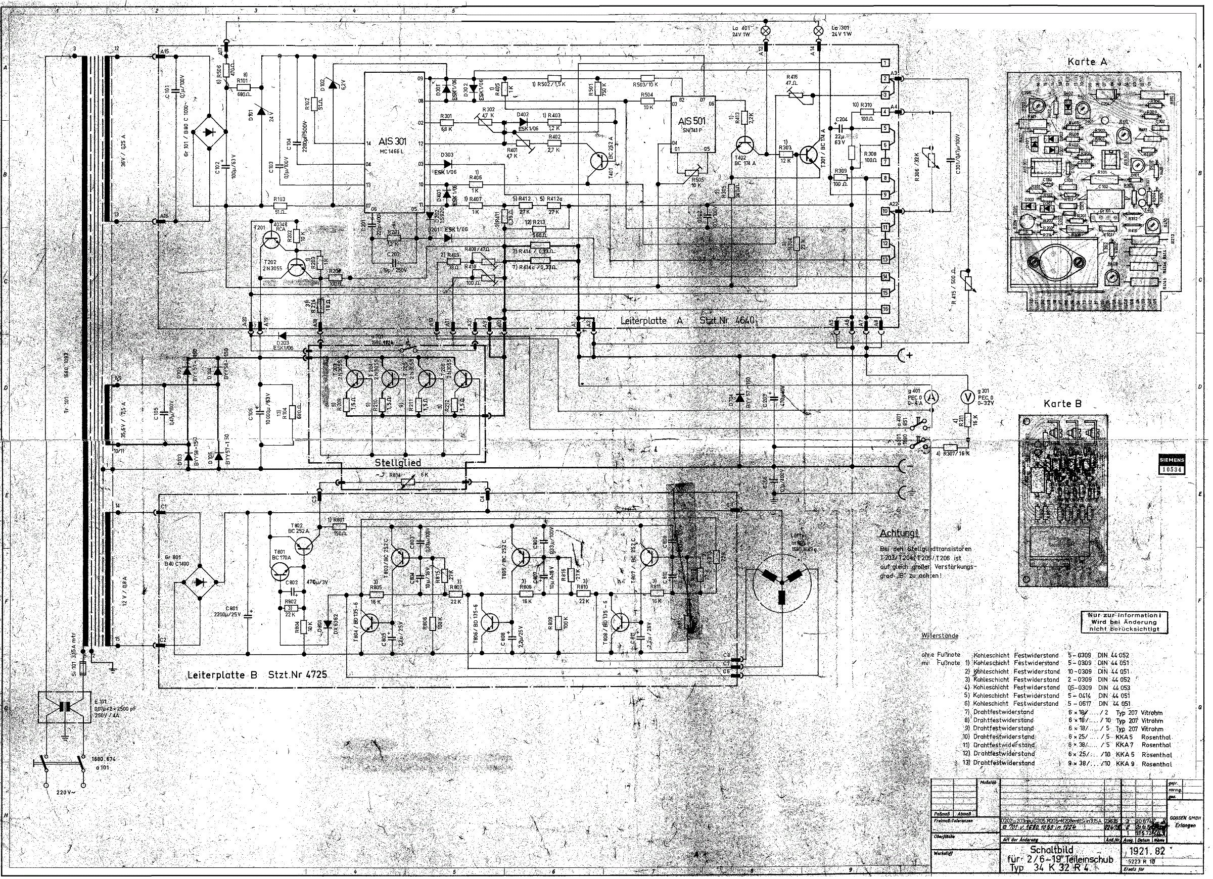

auf diesem Weg versuche ich Hilfestellung zu bekommen,und zwar benötige
ich
speziell den Stromlaufplan (Kopie) zum GOSSEN KONSTANTER 34K 32 R4,den
ich
instandsetzen möchte.Ich verfüge über ein kpl. MSR-Labor in meiner
Wohnung.
Ein defektes IC (MC 1466L) habe ich bereits ersetzt,und dieverse
Bauelemente
auf der steckbaren Steuerleiterplatte durchgemessen,ohne Regelung der
U-An-
zeige (Instrument)wiederherstellen zu können.
Möglicherweise ist unter den geneigten Lesern meiner Zeilen jemand,der
diesen
Effekt bereits als Fehler beseitigen mußte!
Viele Grüße aus NEUFARN , E.T.

radiomuseum.org scheint einen (selbst gezeichneten) Schaltplan zu
besitzen.  Mir ist so, dass man dort mittlerweile auch ohne eine
(gebührenpflichtige) Registrierung in geringem Maße Schaltpläne
runterladen dürfte.

http://www.radiomuseum.org/r/gossen_konstanter_34_k_32_r434k3.html
von Haha (Gast)
Legende: Schaltbild für 2/6-19" Teileinschub Typ 34 K 32 R 4
1921.82  5223 R 10 5223R10
Siemens 10534
Ausgabe 1  17.05.1972
Ausgabe 2  20.10.1973  m701 von 1680.1059 in 1884? 1824?  (Lüftermotor)
Ausgabe 3  23.06.1974  D202,D203 neu;D205,R205,R208 entf.; Si in 3,15A
Achtung! Bei den Stellgliedtransistoren T203/T203/T205/T206 ist auf
gleich großen Verstärkungsgrad "B" zu achten!
Leiterplatte A  Stzt.Nr. 4640
Leiterplatte B  Stzt.Nr. 4725
Viel Erfolg bei der Reparatur!

Update: der 34K32R4 (Fertigungsnummer 238, Datum auf den Instrumenten
04/1972) des TO steht bei mir, er ist durch einen angeschlossenen Akku
kaputtgegangen.
Davor muss ich warnen: Akkuladen mit Labornetzteilen NUR mit
Rückstromverhinderungsdiode in Reihe zum Akku!
Neben dem Regler-IC AIS301 (Motorola MC1466L) hat es noch einen
PNP-Transistor (T401), den Hilfsspannungs-Gleichrichter Gr101 und das
Spannungs-Einstell-Poti R306 (32k lin) erwischt.
Dieser hat zwei normale 270°-Eingang-Potis, im Gegensatz zum 1 Jahr
jüngeren 34K16R8, der bereits zwei Zehngang-Potis hat.
Das Problem ist, dass beim Rückspeisen und Herunterdrehen des
Spannungspotis die gesamte Ausgangs-Spannung auf einem kleinen Teil der
Widerstandsschicht anliegt und diese verbrennt. Da hilft der 100-Ohm
R310 auch nicht mehr.
Das Regel-IC geht kaputt und regelt den Ausgang voll auf. Der R414 (0,15
Ohm) wirkte als Sicherung, weil er sich auslötete ;-)
