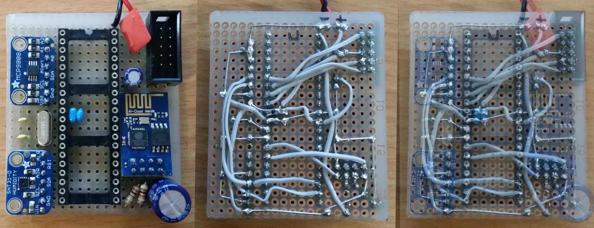

ich habe ein Problem mit der Stromversorgung einer meiner
selbstgelöteten Platinen. Die Platine soll direkt an eine passende
Stromversorgung angeschlossen werden. Ich möchte keinen Spannungswandler
verwenden, der Spannung in Wärmer verheizt. Es soll eine "IoT" Platine
werden, die 24/7 läuft und möglichst wenig Strom verbraucht.
Ich habe ein Netzteil (1), regelbar mit 3V/1,2A und ein zweites (2) mit
fixen 3,3V/1A. Mit (1) funktioniert meine Platine wunderbar, mit (2)
startet die Platine maximal jedes zweite Mal nach dem Einstecken der
Stromversorgung sauber.
Zu meiner Platine (siehe auch angehängtes Bild):
-ATmeag32 mit 100nF und 1µF Keramik direkt an GND/VCC, 10µF Elko auch
möglichst dicht dran.
- 2 Sensoren: Temperatur MCP9808 und Luftfeuchtigkeit SHT31
- Ein ESP8266-01 WLan Modus. Das ist ja ziemlich empfindlich, daher hat
es ein 100µF Elko direkt an VCC bekommen.
Ich vermute, dass der ATmega nicht sauber startet. Der ESP macht anhand
des blinkens seiner Activity-LED nicht den eindruck, wie als würde er
abschmieren und dauernd neustarten.
Hat jemand eine Idee, was das Problem sein könnte? Netzteile "auf gut
Glück" kaufen ist nämlich doof...

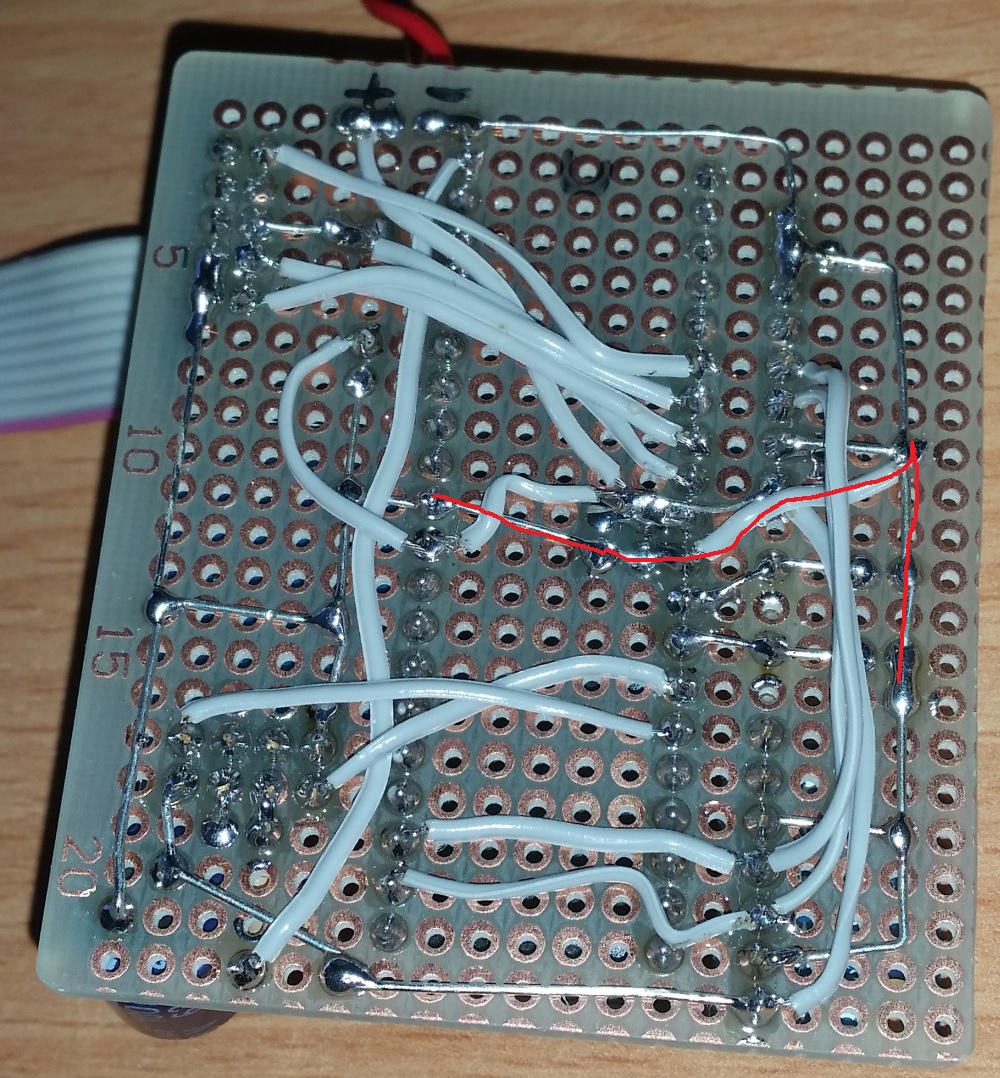

Ich verstehe nicht, warum Du die Lötseite spiegelverkehrt abbilden
musstest.
Wie ist der Reset-Pin vom AT328 beschaltet - mir scheint er offen zu
sein?
von Magnus M. (magnetus) Benutzerseite
Schlimmer noch: er hat am ISP Stecker weder GND noch VCC angeschlossen!
von Thomas E. (thomase)
Da fehlt aber noch einer auf der anderen Seite an AVcc.
Sascha B. schrieb:

Sascha B. schrieb:
> Verständnisfrage von mir als nicht-Elektroniker: Warum kann AVcc nicht
> den Keramik auf der anderen Seite (1cm Kabel entfernt) mitnutzen?
Weil der für die andere Seite ist. Stützkondensatoren gehören an jeden
Spannungsanschluß. Stattdessen kannst du den völlig überflüssigen 1µF
weglassen.

Aber was mir gar nicht gefällt (und was vielleicht Probleme
macht) ist die fehlende kurze Anbindung der Quarz-Last-Cs
an die Prozessor Masse. Soweit ich das erkennen kann geht die
Masse dafür einen weiten Umweg.
Welchen Wert haben die Quarz-Last-Cs?

von Sascha B. (bruegae)
Ah, da lagen wahrscheinlich die Kabel ungünstig. Habe noch ein Bild
angehängt. Kurzer gehts (fast) kaum.
Wobei ich das bisher auch nicht wusste, dass man darauf achten sollte.
Wieder was gelernt. Danke :)
Die im Datenblatt verlangten 22pF.
von Stefan F. (Gast)
Besonders bei der GND Leitung und ganz besonders am Quarz sollte man
Ring-  und Bogenförmige Leitungsverläufe vermiden. Besser alle GND
Leitungen sternförmig an einem Punkt zusammen laufen lassen - soweit es
machbar ist.
von Patrick (Gast)
Ich sehe da keinen Kondensator am Reset-Anschluss (für hardwaremäßigen
Power-On-Reset), oder irre ich mich? Wenn du den ein wenig größer als
die normalen 100n machst, hast du einen längeren Reset und kannst somit
evtl. deine Probleme beseitigen
von BastlerRedbull (Gast)
Ich weiß nicht ob so ein Lochraster Drahtverhau wirklich das richtige
ist. Die gekreuzten Leitungen streuen ganz gut in der Gegend herum. Bei
den paar Bauteilen hat man noch schnell ein Layout erstellt. Grosse
Masseflaechen und saubere Leiterbahnfuehrung.
Gruss
Das rote ist es. 47nF
