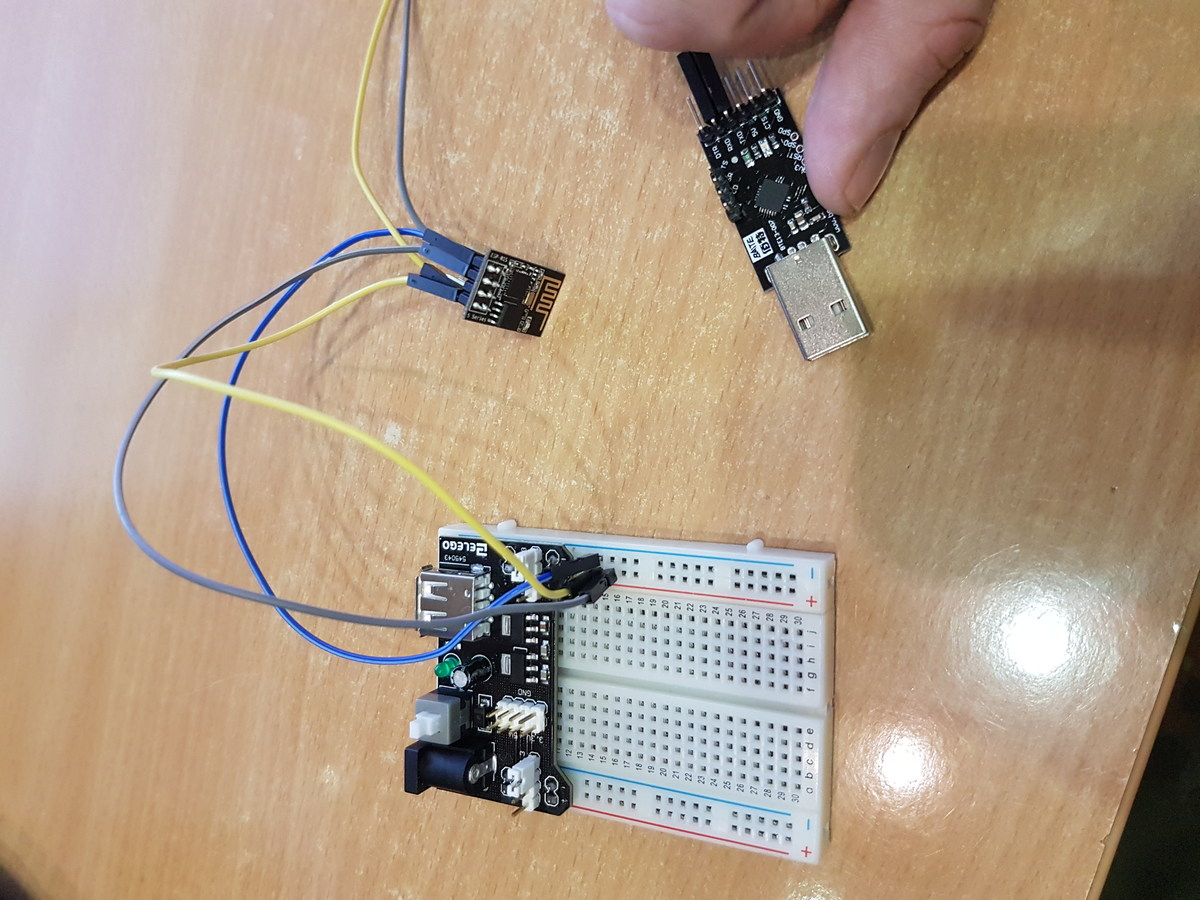

Hallo!
Ich habe ein ESP8266, aber ich bekomme es einfach nicht zum laufen. Das
Empfangen von Daten funktioniert tadelos, das senden jedoch nicht.
Das ESP8266 bezieht seinen Strom von einem Elego Powerboard, welches per
Jumper auf 3.3V gepolt wurde.

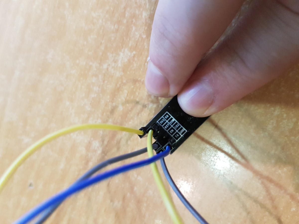

Die Verkabelung sieht wie folgt aus:
ESP "3V3" auf Powerboard  "+"  (Gelbes Kabel)
ESP "EN"  auf Powerboard  "+"  (Graues Kabel)
ESP "RX"  auf USB Adapter "TX" (Gelbes Kabel)
ESP "TX"  auf USB Adapter "RX" (Graues Kabel)
ESP "GND" auf Powerboard  "-"  (Blaues Kabel)
Ich weiß das die Farben der Kabel etwas ungünstig gewählt wurde, hatte
jedoch auf die schnelle keine anderen da.
Wenn ich das Powerboard aktiviere, blinkt der ESP kurz blau auf.
Während des "Bootvorgangs" des ESP kann ich in dem Seriellen Monitor den
Bootloader Code auf 74880 Baud lesen.
Nach kurzer Zeit ist auf 115200 Baud der Hersteller Text sowie die Zeile
"Ready" zu erkennen.
Über RX Empfange ich problemlos Nachrichten.
Wenn ich jetzt aber versuche den Befehl "AT" zu senden, passiert gar
nichts. Habe bereits verschiedene Programme versucht wie z.b. Putty und
Term 1.9b und habe auch bereits alle Baud Arten im Testverfahren
durchprobiert, jedoch war der TX Counter immer auf 0 und ich war nicht
in der Lage einen Befehl zu senden.
Habe auch schon probiert TX und RX auf dem Arduino selbst als Träger zu
verwenden, jedoch tritt hier das gleiche Problem auf.
Wenn ich den Port I00 an GND anklemme, leuchtet die blaue LED dauerhaft,
jedoch kann ich immer noch keine Befehle senden.
Habe auch test weise mit verschiedenen Tools versucht ein Firmware
Update aufzuspielen, jedoch schlug auch dieser Datentransfer fehl.
Laut dem Bootloader Code ist eine Firmware von März 2016 vorinstalliert.
Ist der ESP einfach nur defekt oder habe ich etwas falsch gemacht?
Gruß Patrick
von Joachim S. (oyo)
Ein Fehler, der mir zumindest gleich in's Auge gesprungen ist:
Du hast die GND-Leitung vom USB-UART-Wandler nicht verbunden, die muss
aber natürlich mit GND vom ESP bzw. der "-"-Leitung vom Power-Board
verbunden werden.

von Patrick (Gast)
Ich habe gerade den USB GND an den GND meines Powerboards angeschlossen
und das ganze nochmal getestet.
Bei 115200 Baud bekomme ich folgende Meldung:

Hier übrigens eine einfache Grafik aus dem ESP8266 Arduino-Repository,
wie das ESP-01-Modul verbunden werden sollte:
https://raw.githubusercontent.com/esp8266/Arduino/master/doc/ESP01_connect.jpg
Wobei Du da im Grunde schon fast alles richtig gemacht hast - DTR und
RTS sind zwar nicht verbunden, aber für einen reinen Funktionstest der
AT-Firmware sollten die ja auch nicht nötig sein.
