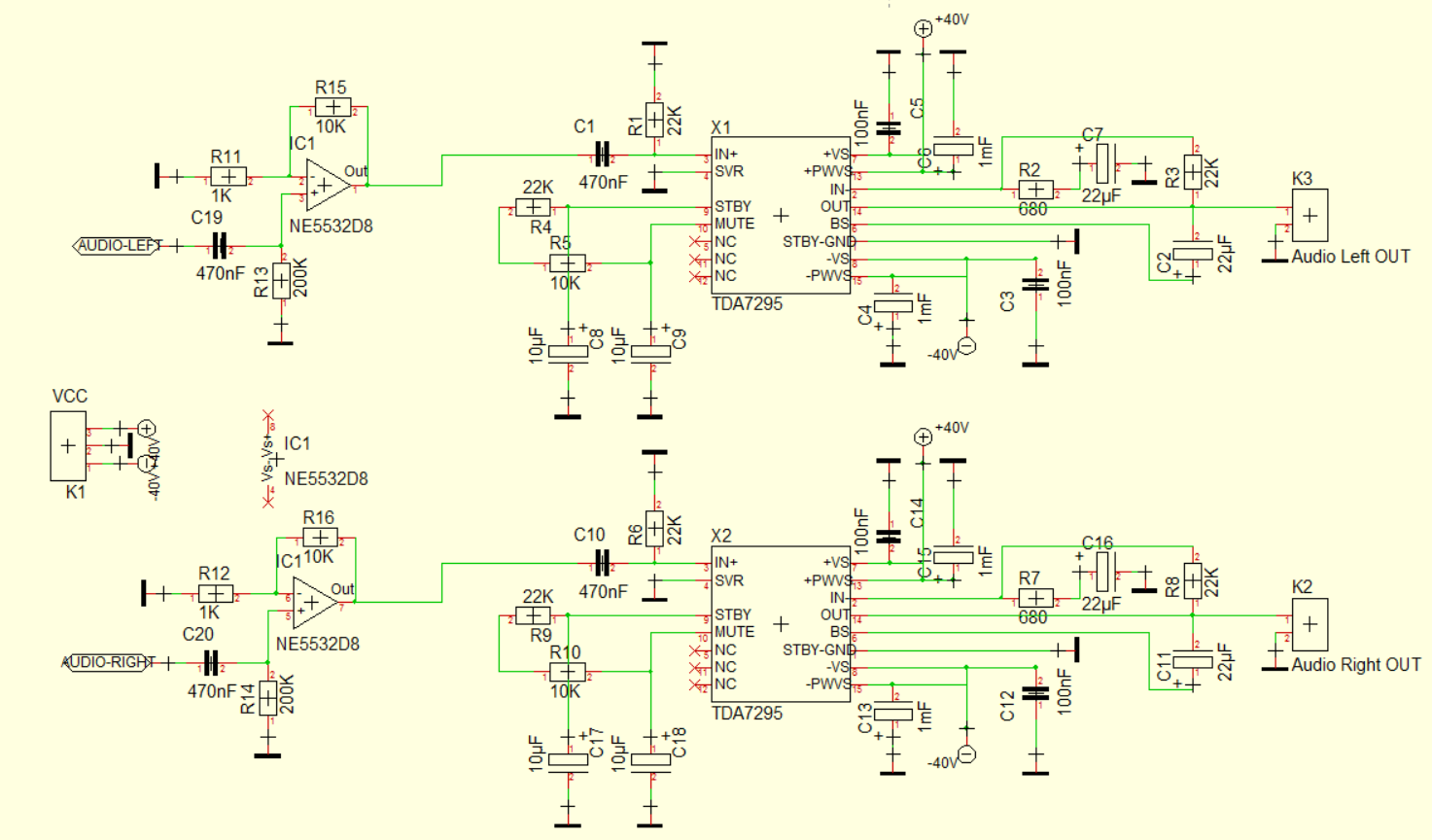

Hallo, ich habe schon viele Platinen geroutet. jedoch noch keine Multilayer. Ich dachte an folgende Vorgehensweise. Layer 1 für VCC + Layer 2 für VCC - Layer 3 für GND Layer 4 für die Signale Ok, das sollte soweit ja kein Problem sein. Wie ich das in meinem Programm mache (Target 3001!) weiss ich auch. Jedoch habe ich paar anliegen, und zwar: Bei 4 Multilayern hat man dann Kupfer oben, Kupfer unten und 2 innen Kupfer, also sind die Platinen immer Doppelseitig mit 2 innen flächen? Ich hätte gerne oben, Bauteilseite garkein Kupfer und dann 4 Lagen, also 3 Innenlagen und die untere lage. Geht sowas? Ist das dann 4 Layer oder mehr? Dann da wo die Bauteile sind, sind die "pins" der Bauteile dann immer mit den entsprechenden Layer verbunden oder müssen Durchkontaktierungen gesetzt werden? Also sagen wir ein Bauteil hat 2 Pins. GND und VCC+. Ich route dann Layer 1 und Layer 3. Sind die Pins dann mit den Layern verbunden oder muss ich die Pins vor dem Bauteil auf die "lötseite" durchkontaktieren und dann auf dem "lötlayer" Routen? Ich hoffe ihr versteht was ich meine. Danke
Antoli B. schrieb: > Layer 2 für VCC - Wozu ein eigener Layer für negative Spannung? Was ist das für ein Design? > Ich hätte gerne oben, Bauteilseite garkein Kupfer und dann 4 Lagen, also > 3 Innenlagen und die untere lage. Geht sowas? Nein. Sonst biegt sich durch den unsymmetrischen aufbau die Leiterplatte durch. Warum planst du eigentlich so einen seltsamen Aufbau?

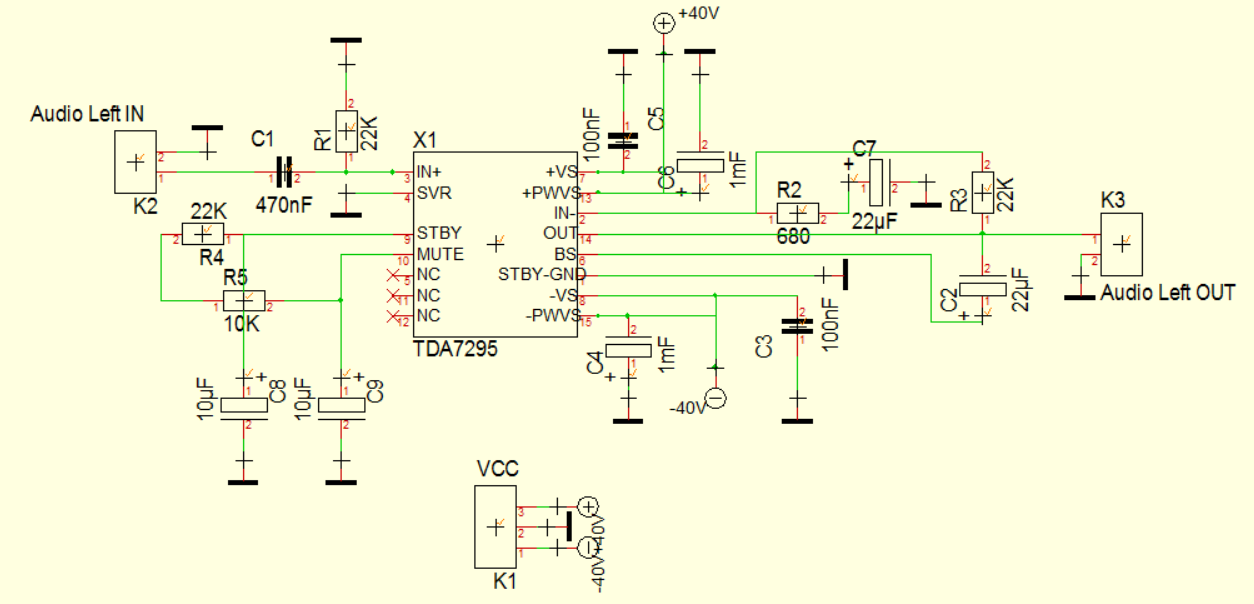

allister schrieb: > Wenn ich das geroutet habe kann ich ja mal die > Datei hochladen dann kann mir doch bestimmt einer sagen ob das so in > Ordnung ist, oder? Ich würde an deiner Stelle zuerst nur den Schaltplan und nur die Platzierung der Bauteile auf dem Board hier hochladen. Mit dem Routing kannst du dann warten bis dir die Spezialisten die richtigen 'Anweisungen' geben ;-) In der Zwischenzeit kannst du dich über einen vernünftigen Lagenaufbau schlau machen.
Nogosek easyPCB schrieb: > Somit dachte ich wie folgt, da der TDA ja bis zu 10A "braucht" für die > Versorgung des TDAs jeweils eine ganze Fläche, also Layer zu nutzen. Eine Multilayerplatine ist für einen Leistungsverstärker mit TDA kaum die richtige Wahl. Nimm stattdessen eine ein- oder doppelseitige mit 70µ oder meinetwegen 105µ Kupfer. Wenn du beim Leiterplattenhersteller deiner Wahl guckst, siehst du, dass sich eine 2mm breite Leiterbahn aus 105µ Kupfer bei 10A um 20K erwärmt. Mach die Leiterbahnen noch etwas breiter und du bist auf der sicheren Seite.

Moin, Kleiner Tipp zwischenrein: Im Datenblatt des Verstaerker-ICs gibts Layoutvorschlaege. Einseitig. Nimm genau die. Einfach abmalen. Keine Anderen nehmen. Nix selbstueberlegtes. Du bist nicht cleverer als die Jungs von ST. Gruss WK
Ich muss einfach aus Platzgründen, und da je 2 auf eine Platine sollen und der NE5532 da mit drauf muss usw. einfach anders Routen. Geht einfach nicht anders. Ich habe den schon auf Lochraster mit Kabeln und einem SEHR schrecklichen Aufbau getestet und das ging Problemlos. Also bis kurz vor volllast war alles gut. erst bei volllast ging das verzerren etc. pp. los. Also da gibts Routingmässig wohl kaum Probleme.

Antoli B. schrieb: > Warum? Weils teuer und sinnfrei ist. Hast du dir mal das Layoutbeispiel aus dem Datenblatt angesehen? Das ist ganz simpel einseitig. Wie kommst du eigentlich auf 10A, die dein TDA angeblich braucht? Im Datenblatt ist der maximale Output Peak Current mit 6A angegeben.
Kühl S. schrieb: > Weils teuer und sinnfrei ist. > Hast du dir mal das Layoutbeispiel aus dem Datenblatt angesehen? Das ist > ganz simpel einseitig. > Wie kommst du eigentlich auf 10A, die dein TDA angeblich braucht? Im > Datenblatt ist der maximale Output Peak Current mit 6A angegeben. Ja, sry. hatte das erst mit dem TDA7293 und der hat 10A peak. Wobei ich das niemals erreichen werde. Vorher wird wohl eher der Ringkern abrauchen (ich will 6 stück, also 3 Platinen a 2 TDAs betreiben. Der Ringkern macht allerdings nur 2 mal 30 VAC, 8,33A. Mal sehen wieviel er schafft oder ob ich jeder Endstufe sodann also je 2 TDAs mit einem Ringkern versorge.
Moin, Antoli B. schrieb: > Ich muss einfach aus Platzgründen, und da je 2 auf eine Platine sollen > und der NE5532 da mit drauf muss usw. einfach anders Routen. Geht > einfach nicht anders. Alternativlos kann nur Mutti ;-) Bau einfach stumpf die Endstufenplatinen genau so nach, wie im Datenblatt beschrieben. Deinen Vorverstaerkerkram baust du voellig separat auf. So kriegst du abgeschlossene Baugruppen, die du getrennt in Betrieb nehmen kannst und austauschen, wenns geraucht hat. Gruss WK
Dergute W. schrieb: > Alternativlos kann nur Mutti ;-) > Bau einfach stumpf die Endstufenplatinen genau so nach, wie im > Datenblatt beschrieben. Deinen Vorverstaerkerkram baust du voellig > separat auf. So kriegst du abgeschlossene Baugruppen, die du getrennt in > Betrieb nehmen kannst und austauschen, wenns geraucht hat. > > Gruss > WK Ich habe einfach keinen Platz dazu um alles einzelnd aufzubauen. Ich muss auf Multilayer und vorverstärker zum verstärker zurück greifen. Bevor ich Route werde ich wohl auch noch viel auf SMD ändern. Ich muss so klein wie möglich bauen. Also auch die oberen 160mm x 100mm werden noch kleiner. Ich muss es so winzig wie möglich kriegen.

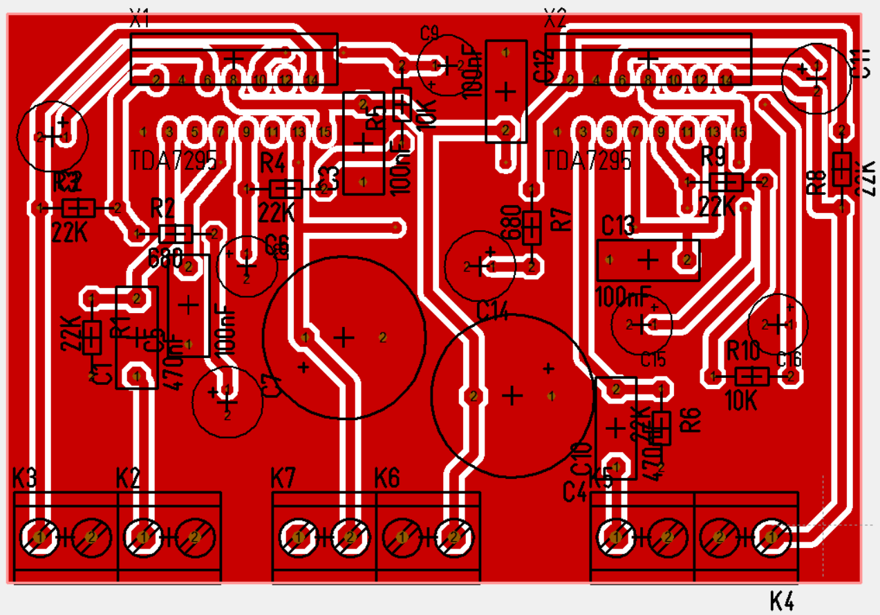

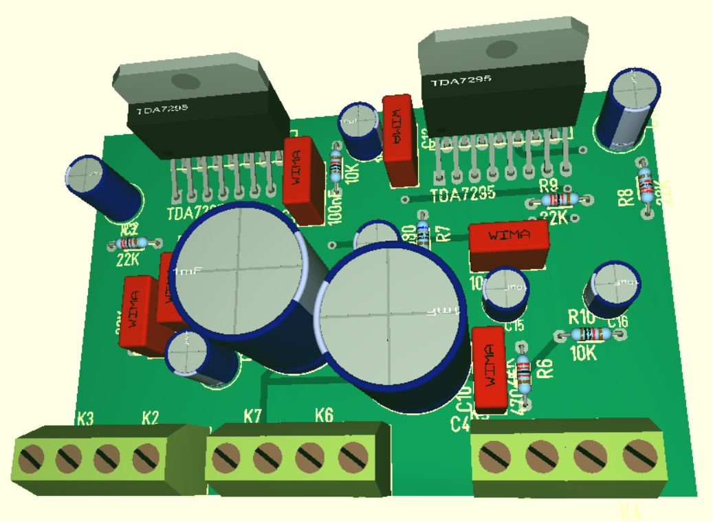

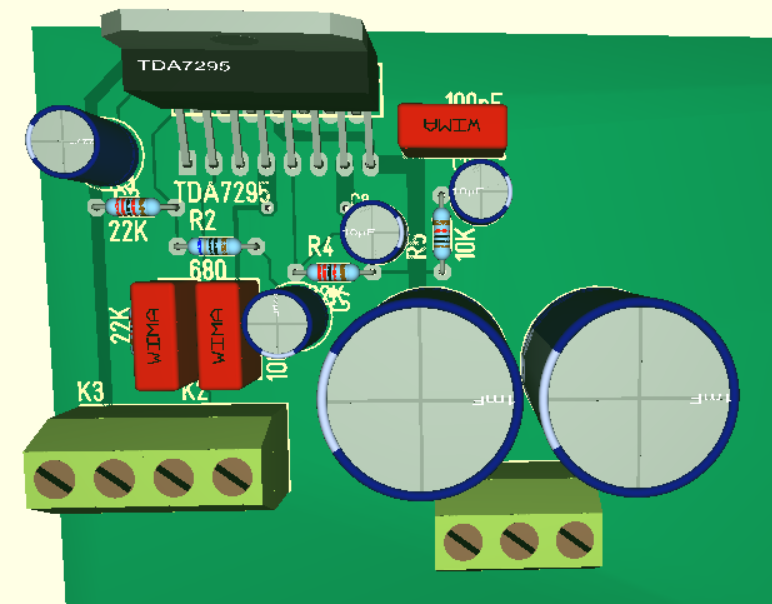

Also ich habe es jetzt doch mal doppelseitig geroutet. Ist das so richtig? Sind die Bauteilpins grundsätzlich mit der Kupfer oben- und unterseite verbunden? Also egal wo ich das Bauteil anlöte, oben oder unten, es ist immer mit beiden seiten verbunden? Die Auren sind so richtig? Kupfer unten gilt gleichzeitig als GND Fläche. Danke euch.
Antoli B. schrieb: > Also egal wo ich das Bauteil anlöte, oben oder unten, es ist immer mit > beiden seiten verbunden? Jup. Bauteilpads für bedrahtete Bauteile sind (eigentlich immer) auf beiden Seiten. Nachdem Löcher durch die Platine durchgebohrt wurden, werden diese mit einem chemischen Verfahren durchkontaktiert, dann sind die Pads auf Ober- und Unterseite verbunden. Seltsame Darstellung der Platine ... Hätte jetzt Kupfer hellgrün und kein Kupfer dunkelgrün erwartet, da ist es aber andersrum ... muss man sich mal daran gewöhnen, sieht aber korrekt aus.
Das ist ja schonmal gut :) Und der Lötstoplack isoliert dann gleichzeitig noch die Bauteile von der jeweiligen Kupferseite?
Antoli B. schrieb: > Und der Lötstoplack isoliert dann gleichzeitig noch die Bauteile von der > jeweiligen Kupferseite? Darauf sollte man sich nicht verlassen. Bauteile mit freiliegenden Metallteilen sollte man zusätzlich isolieren, wenn da Leiterbahnen oder Cu-Flächen drunter sind. Das ist nicht so schwierig wie es sich anhört, die meisten Bauteile sind ja isoliert, entweder mit Kunststoffgehäuse oder mit Schrumpfschlauch überzogen, und die wenigen Ausnahmen (z.B. Quarz, Stecker) kann man beim Layouten berücksichtigen. Für Quarze gibt es auch passende Unterlegfolien. Georg

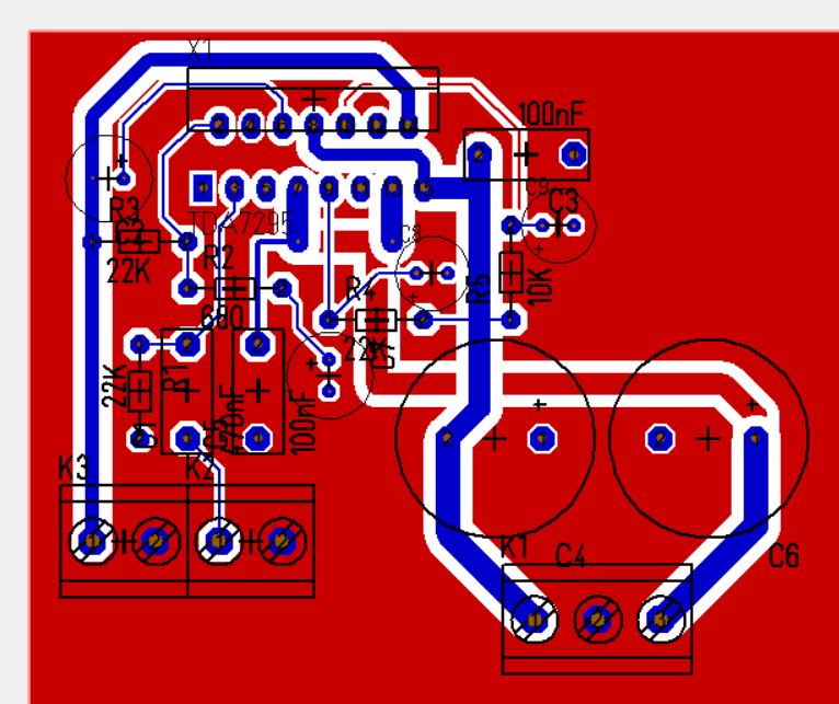

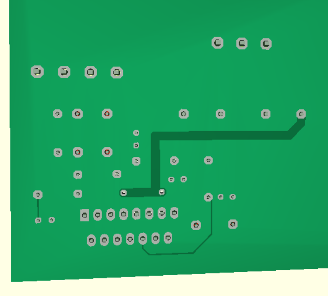

Hallo, nach deinen Abbildungen sind die meisten Pads mit NICHTS verbunden. Fang mal mit C4 und C7 an, die sind nirgends angeschlossen und daher völlig überflüssig, wie der grösste Teil der anderen Bauteile auch. Dergute W. schrieb: > Und warum sag' ich: Kein eigenes Layout machen, sondern das von ST 1:1 > abkupfern Das hilft hier wohl auch nicht weiter, der Sinn einer Leiterplatte scheint völlig unverstanden. Georg
Georg schrieb: > die meisten Pads mit NICHTS verbunden Glaub, das ist nur die schräge Darstellung des sonderbaren Programmes ... Wär mal interessant, was das für eins ist.
Falk B. schrieb: > Target Oh, so sonderbar ist das Programm dann wohl gar nicht ? Falk was sagst du, hängen die Pins/Pads in der Luft?

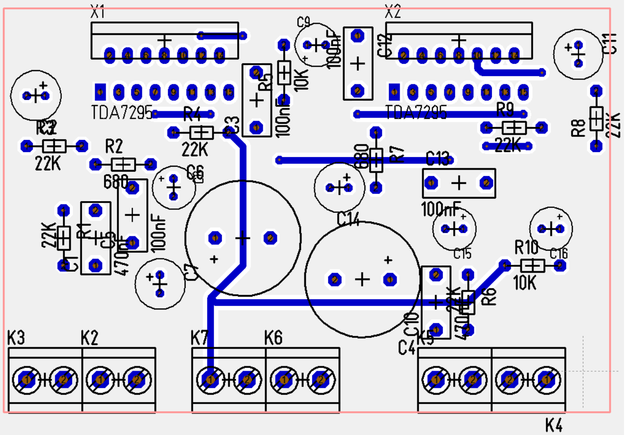

Wenn ich die Kuper oben oder Kupfer unten Fläche bzw die Löschflächen ausblende dann sieht man wie die PADs / PINs verbunden sind. Jap genau, Target 3001!

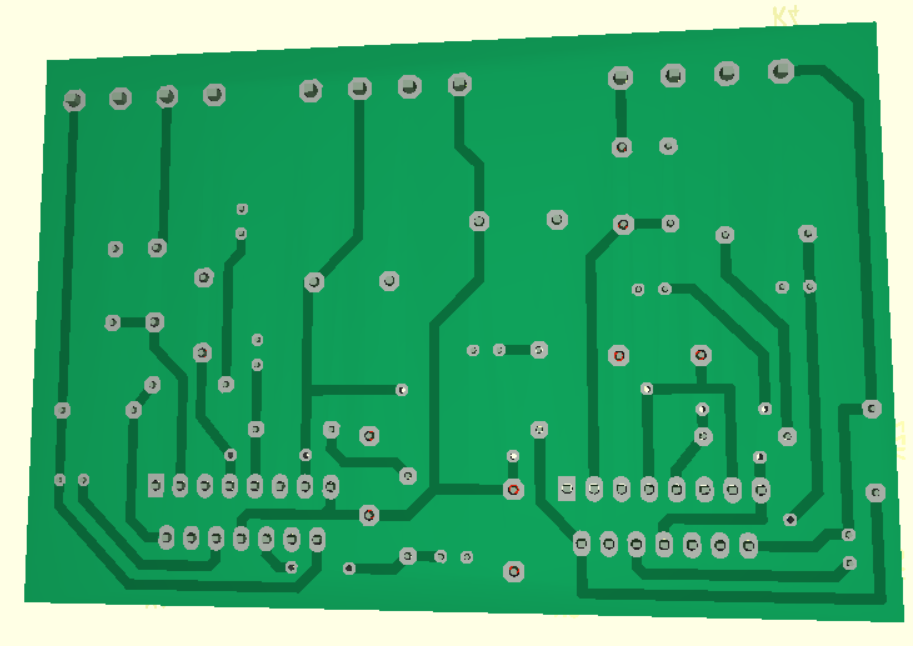

Mampf F. schrieb: > Falk B. schrieb: >> Target > > Oh, so sonderbar ist das Programm dann wohl gar nicht ? > > Falk was sagst du, hängen die Pins/Pads in der Luft? So, hier extra nochmal für dich ;)
@ Antoli Berg (allister)
Und wenn man die schrägen Verbindungen auf der Oberseite noch ein wenig
überarbeitet und gerade rückt, kann man sie durch einfache Drahtbrücken
ersetzen und die Platine einseitig herstellen.
Falk B. schrieb: > @ Antoli Berg (allister) > > kupfer_unten.png > kupfer_oben.png > >>So, hier extra nochmal für dich ;) > > Und wenn man die schrägen Verbindungen auf der Oberseite noch ein wenig > überarbeitet und gerade rückt, kann man sie durch einfache Drahtbrücken > ersetzen und die Platine einseitig herstellen. Ja das ist mir schon klar. Ich habe ja bisher immer mit einseitigen Leiterplatten und Drahtbrücken gearbeitet. Ich wollte nur eben an dieser einfachen Leiterplatte probieren und zeigen / fragen ob dies so richtig ist. So weiss ich dann für komplexere Sachen bescheid. Also um es einfach auszudrücken kann man mit einer zweiseiten Platine die "zweite" Seite als Drahtbrücken "mißbrauchen" oder aber eben dann ziemlich komplex Routen. Korrekt? Das Routing selbst ist so jedoch korrekt!? Also habe ich den Umgang mit Zweiseitigen Leiterplatten richtig verstanden. Genau so würde es dann auch mit Multilayer und Blind / Buried Vias funktionieren, richtig? Blind Vias führen dabei immer nach aussen, mit Buried Vias kann man die inneren Layer dann durchkontaktieren. Richtig? Wie sieht es bei so Signalen und Multilayer aus? Kann man da ohne bedenken auch parallel übereinander Routen ohne das durch die Leiterplatte einstreuungen in ein anderes Layer entstehen?
Bearbeitet durch User
@Antoli Berg (allister) >Also um es einfach auszudrücken kann man mit einer zweiseiten Platine >die "zweite" Seite als Drahtbrücken "mißbrauchen" oder aber eben dann >ziemlich komplex Routen. Korrekt? Wieso "mißbrauchen"? Gebrauchen, das ist jde Sinn der Sache. Das geht aber nur dann, wenn a) die Platine professionell mit durchkontaktierungen gefertigt wird b) beim Selberrätzen die VIAs mit kurzen Drahtstücken durchverbunden werden sowie alle THT-Bauteile, welche oben und unten mit einer Leitung kontaktiert werden auch oben und unten mit dem Lötauge angelötet werden >Das Routing selbst ist so jedoch korrekt!? Also habe ich den Umgang mit >Zweiseitigen Leiterplatten richtig verstanden. Sieht OK aus. >Genau so würde es dann auch mit Multilayer und Blind / Buried Vias >funktionieren, richtig? Ja. >Blind Vias führen dabei immer nach aussen, mit Buried Vias kann man die >inneren Layer dann durchkontaktieren. Richtig? Ja. >Wie sieht es bei so Signalen und Multilayer aus? Kann man da ohne >bedenken auch parallel übereinander Routen ohne das durch die >Leiterplatte einstreuungen in ein anderes Layer entstehen? Jain. Im Einzelfall kann man auch da viel falsch machen und "nette" Störeinkopplungen erzeugen.
