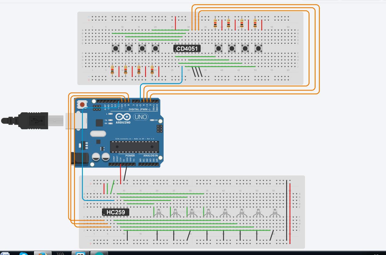

ich habe ein kurioses Problem mit dem 74hc259 8bit-adressierbaren
speicher.
ich möchte ihn nutzen um einge LEDs unabhängig voneinander zu steuern.
Er funktioniert soweit ganz gut.. nur verhällt er sich komisch, wenn ich
einen Status in einem Latch gespeichert zurücklasse und mich einem
anderen latch zuwende um dessen Status zu ändern..
sorry, ich weiss nichtmal wie ich das beschreiben soll. habe das mal
gefilmt:
https://www.youtube.com/watch?v=GQRN1lZeSI0
kann mit jemand sagen, was ich falsch mache ?? (ja ich weiss, so ohne
code und kram ist das schon eine zumutung.. aber vielleicht kennt jemand
dieses verhalten?)
von Thomas E. (thomase)
Keine Stützkondensatoren.

An jedes IC gehört ein 100nF Keramikkondensator. Der Aufbau ist
ausgedehnt aufgebaut und durch die hohen Stromstärken zu den LEDs rechts
kann an den wackeligen Steckkontakten unerwünschter Spannungsabfall
entstehen. Wie niederohmig die Eingänge beschaltet sind, enthält uns der
Reporter vor Ort leider vor. Im Fehlerfall sollen vermutlich mehrere
Schaltvorgänge gleichzeitig ablaufen.

switchMux() schaltet auf das latch i .. setColor() schickt den/die
wert/e durch den/die daten-bus/e
in meinem hauptprogramm mache ich dann sowas:
light.switchMux(i);
light.setColor(btnTrackSelect[i]._rgb[0],btnTrackSelect[i]._rgb[1],btnTrackSelect[i]._rgb[2]);
habe da fehlverhalten jetzt ein bisschen uner die lupe genommen.. es
passier immer das muster:
- latch 1 auf 255 --> LED 1 leuchtet
- latch 2 auf 255 --> LED 2 leuchtet
- latch 3 auf 255 --> LED 3 leuchtet
- latch 4 auf 255 --> LED 4 leuchtet
- latch 3 auf 0 --> LED 2 ist aus
- latch 2 auf 0 --> LED 2 und LED 4 gehen aus!! why? oO
das selbe wenn die die latches 5-8 ändere

von Joe F. (easylife)
Wie ist denn eigentlich MR und LE des Latches beschaltet? Offen?
von General E. (generalerror)
Hi, also MR ist auf HIGH und LE ist auf GND
von Erich (Gast)
Das Teil braucht auf "D" (den Dateneingang) und "LE" (Latch enable)
ansteuerbar bom uC.
a) "LE" auf highpegel initialisieren.
b) für jeden Q: Erst D sowie A1, A2, A3 Werte anlegen.
c) "LE" auf low setzen, dann zurück auf high
d) Loop b)
Wie soll es sonst "speichern"?
Gruss
speichern tut es, aber es werden gleich mehrere Adressen decodiert und
damit auch gleich mehrere Latches geändert.
Beginne deine Zählung mal besser mit 0, dann wird das Problem
offensichtlicher
Es passiert also folgendes:
- adresse 2 auf 0 --> LED 2 ist aus
- adresse 1 auf 0 --> LED 1 und LED 3 gehen aus!! why? oO
switchMux() macht folgendes
    digitalWrite(_ledMuxPin1, _muxBit1);
    digitalWrite(_ledMuxPin2, _muxBit2);
    digitalWrite(_ledMuxPin3, _muxBit3);
Es wird also erst Bit 0 der Adresse geändert, dann Bit 1 und dann Bit 2.
Wenn du jetzt von Adresse 2 = (binär 010) auf Adresse 1 (001)
"umschaltest", liegen der Reihe nach folgende Adressen am Latch an:
010 (=2)
011 (=3)
001 (=1)
Das erklärt, warum auch LED 3 aus geht.
Du musst also LE auf high setzen (und nicht fest auf LOW legen), solange
du die Adresse änderst, und erst nachdem die Adresse korrekt anliegt
wieder auf LOW setzen.
