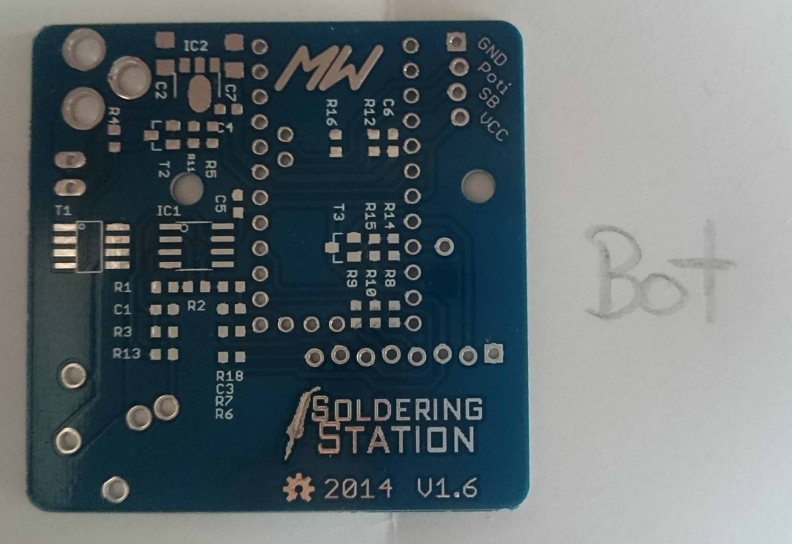

habe damals für ein Projekt solche Platinen bestellt.
https://debugginglab.wordpress.com/2014/10/30/soldering-station/
Da ich jetzt 10 stk. im überschuss habe, wollte ich sie günstig
verkaufen.
Preis: 2,50€ / stk.
Platine Infos:
Ver.: 2014 v1.6 (20.06.2014)

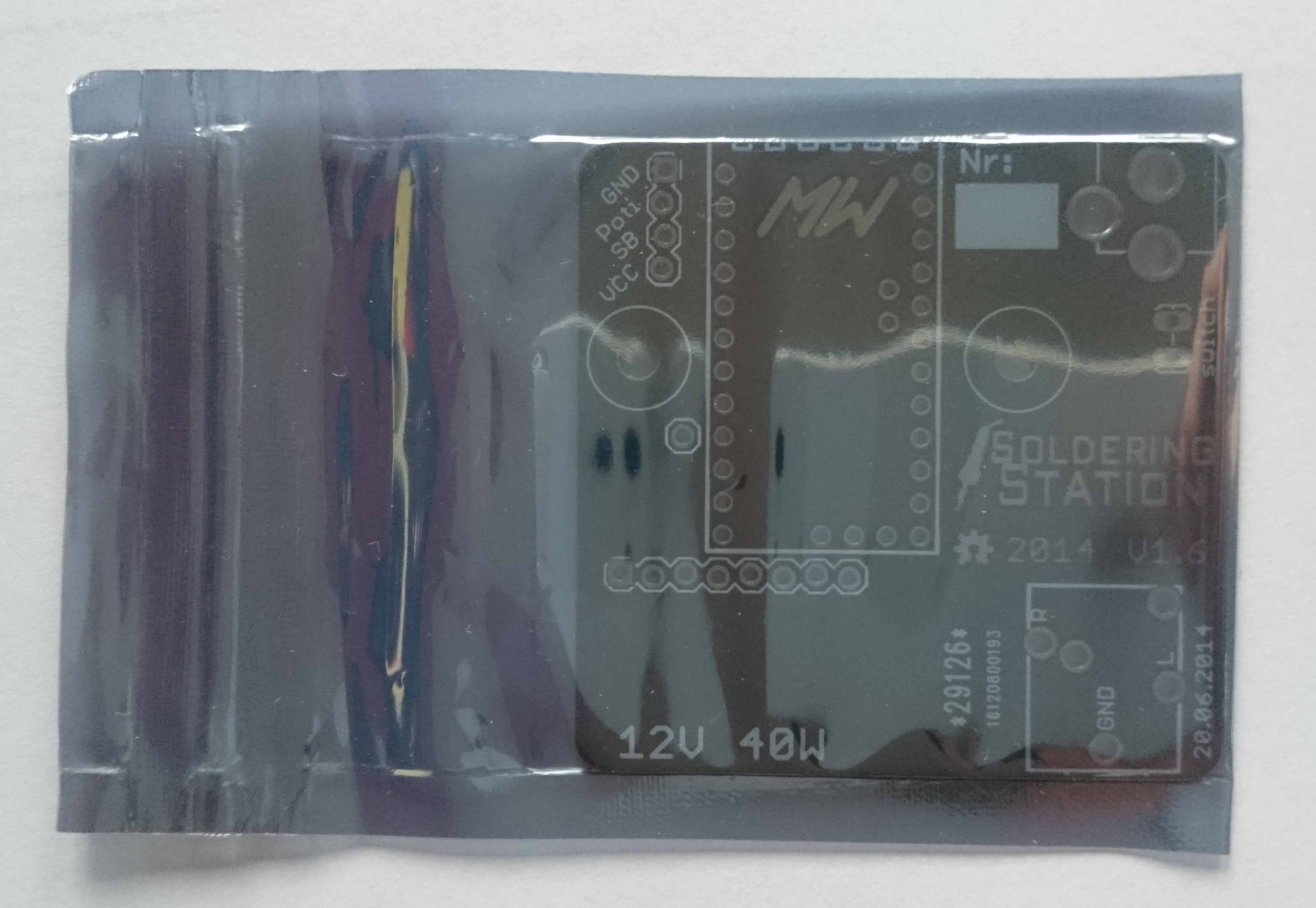

von Tuncay (fecixus)

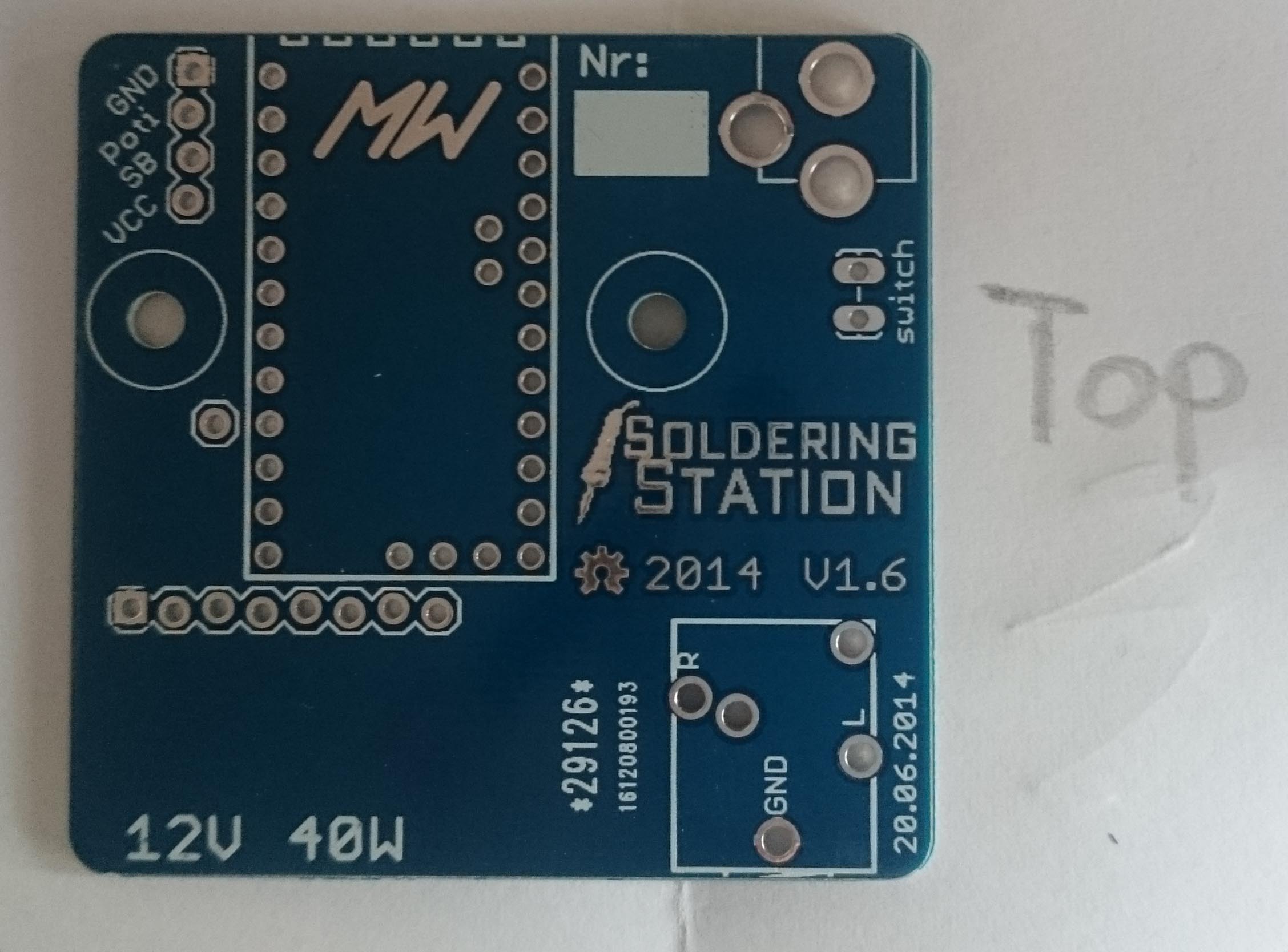

Hallo Daniel,
vorhin habe ich den Brief bekommen.
Superschnell. Danke!
Die Platine ist professionell hergestellt und sogar an den Kanten
geschliffen.
Nur das rauspullen aus der Antistatiktüte ist etwas blöde. Ist schon
ziemlich eng. Da hat der Hersteller etwas gespart. Nur weil ich Tüten
gerne wieder verwende. Die Schere musste ran ?
Sonst TOP.
Viele grüße
Tuncay
von Daniel R. (daniel92)
Hallo Tuncay,
freut mich das es bei dir angekommen ist... ja das mit den ESD-Tüten
dacht ich mir auch. Leider hatte ich nur die. ^^
Gruß Daniel :)

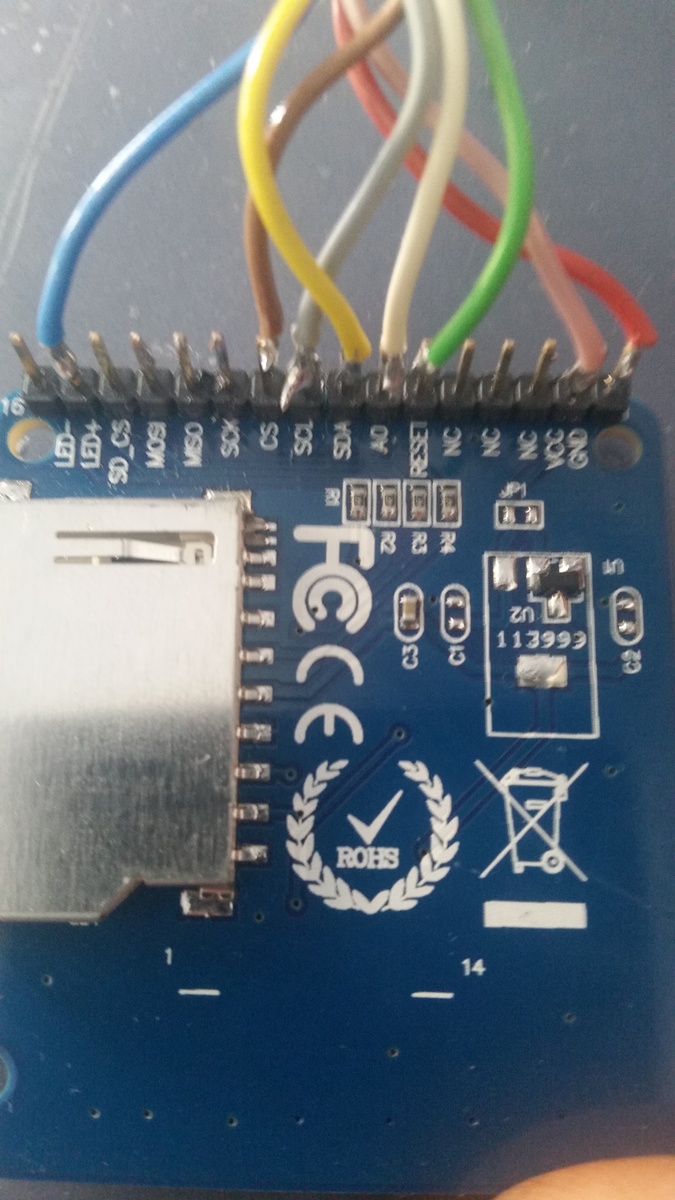

das empfohlene Display ist leider ausverkauft.
http://www.banggood.com/de/1_8-Inch-Serial-SPI-TFT-LCD-Display-Module-With-Power-IC-SD-Socket-p-909802.html
Daniel hat mir das hier vorgeschlagen, das ist aber scheinbar nicht Pin-
kompatibel.
http://www.ebay.de/itm/1-8-128X160-SPI-TFT-LCD-Display-Modul-SD-Card-fur-Arduino-AVR-/272292794530?hash=item3f65ea50a2
Kennt Jemand eine Alternative zum damals verwendeten Display?
Grüße
Ausverkauft bezweifle ich stark?
Diese Display gibts doch wie Sand am Meer.
Nur vom Pinning her muss man aufpassen!
Wenn einer sich es in einem Gehäuse einbauen möchte, kann man ja mit
einem Flachbandkabel die zugehörigen Pins anlöten.
Ein Display auf die Schnelle was man "direkt" auflöten kann, ist etwas
schwer zu finden. Da doch viele der Pin-Anordnung abweichen?
http://www.ebay.de/itm/1-8-1-8-Zoll-TFT-LCD-Serien-SPI-Modul-Anzeige-PCB-Adapter-128x160-Pixel-/181970606607?hash=item2a5e4b1a0f:g:T-cAAOSwSv1Xkz1R

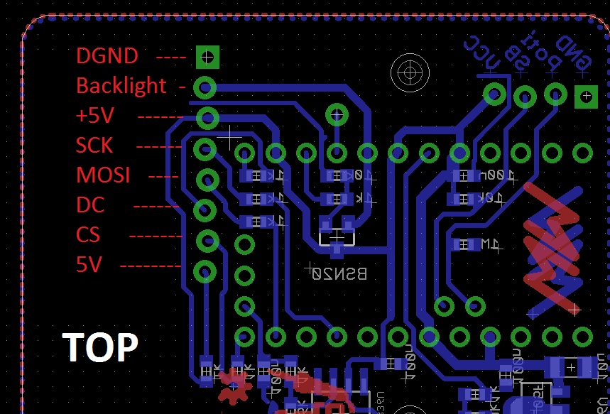

PS: Hab die Pins hier mal im Anhang geschrieben.
Ist direkt aus EAGLE ausgelesen, evt. kann es jemand Prüfen. Sollte
jedoch stimmen.
Gruß Daniel
von Robert K. (mr_insanity)
Ich habe mir dieses Display bestellt nachdem zwei Stück aus China nicht
angekommen sind.
http://www.ebay.de/itm/291751653989?_trksid=p2057872.m2749.l2649&ssPageName=STRK%3AMEBIDX%3AIT
Scheint für mich passend zu sein.

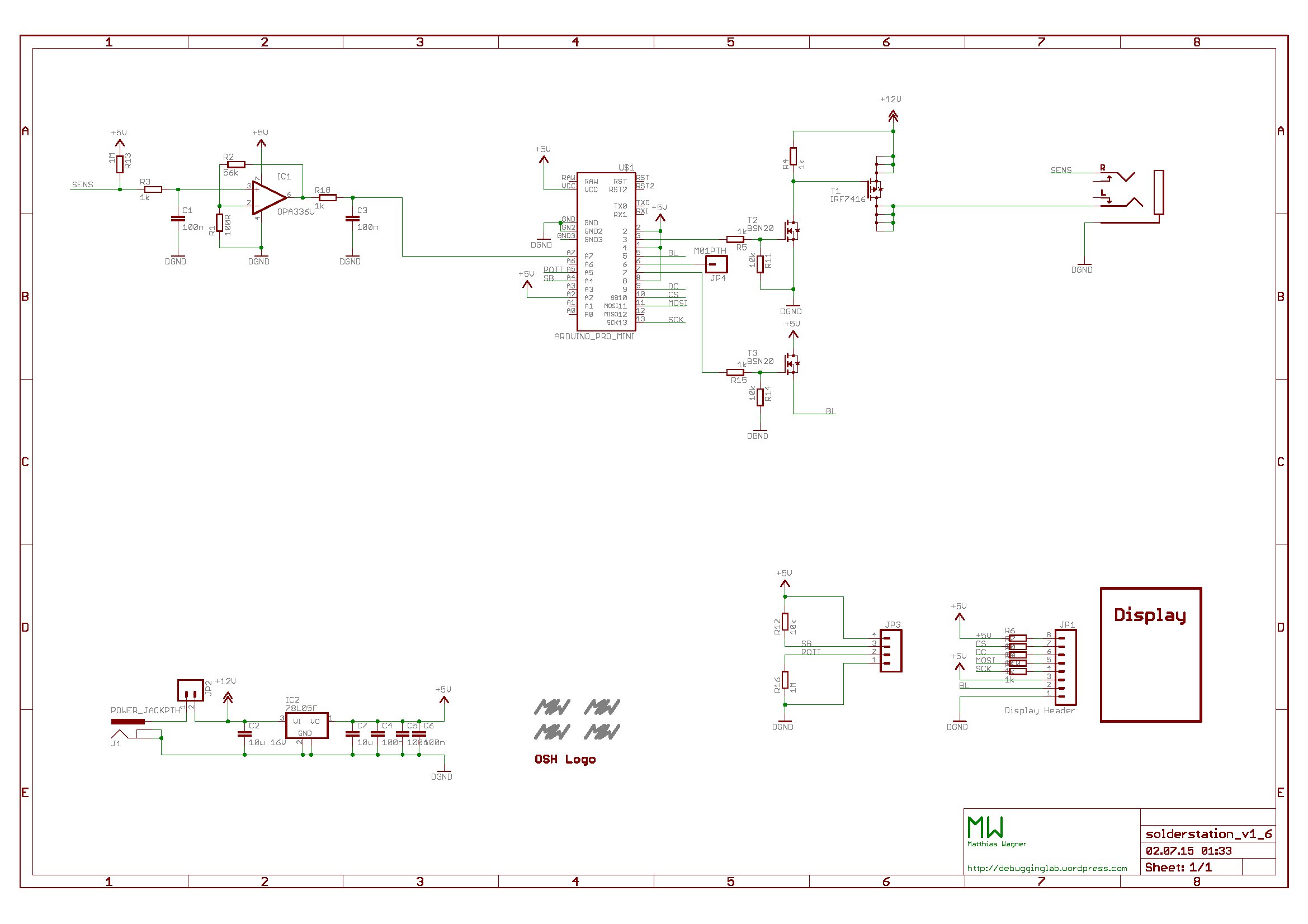

von T. K. (Firma: keine) (t-k)
ich gehe mal von diesen Plan aus und sehe da ein Poti mit 4 Anschlüssen.
Soll das etwa ein Typ sein mit internem Tater oder ist das ein Dehgeber?
Die Anschlüsse am Arduino sind ja wohl A4 und A5.
Dann stimmt die Bestelliste in der Position nicht, denke ich.
Oder habe ich den falschen Plan?
von Jan L. (ranzcopter)
T. K. schrieb:
> Hallo,
...komisch, ich seh' auf dem Plan gar kein Poti... ;-)
'POTT' wird der Mittelabgriff des Potis sein, und SB der
Standby-Kontakt. Halt irgendwie etwas eigenwillig an einer Stiftleiste
eingerichtet.
Ja, alles unklar und eigenwillig dargestellt, ich sehe nämlich
auch keinen Standby-Kontakt, daher die Unsicherheit auf meiner Seite.
Danke und Grüße
> Danke und Grüße
naja, so komplex ist das Dingen ja nicht :) - im Zweifelsfall hilft auch
ein Blick in die Software, da sieht man ggf. auch, welcher Pin was
machen soll...
Verstehe nicht ganz euer Problem,
JP3 was ihr meint ist ingesammt Poti + StandBy[SB].
Poti: Pin1 (+5V) - Pin2(SB) - Pin3(Masse)
SB: wird auf Masse kurzgeschlossen damit später die Temp.
heruntergefahren wird. (Ich nutze denn nicht)
von Matthias 🟠. (homa)
@daniel92: Sicher dass das so richtig angeschlossen ist? Weil da sind 4
Pin an dem JP3 und ich werde auch aus dem Leiterbahnenverlauf nicht so
recht schlau. Laut Eagle ist SB mit R12 und A4 verbunden, POTI mit R16
und A5.
Auf der Platine sehe ich die beiden Widerstände, aber beim Arduino endet
das vorher bei den beiden Löchern? Muss man da noch eine Brücke setzten
oder etwas beachten? - Stehe echt auf dem Schlauch.
EDIT: Ah - gerad gesehen auf dem Board stehen die so komisch rein!
https://www.arduino.cc/en/Main/ArduinoBoardProMini
Trotzdem, wie ist der genaue Anschluss von JP3 wenn ich Poti und einen 2
Pol. Schalter habe? - @daniel92: Du meinst Poti(Pin2 - Schleifer) an JP3
Pin2(Poti) und nicht SB(pin3) oder?
@homa:
Du: Sicher dass das so richtig angeschlossen ist?
Ich: Klar bin ich mir sicher.
Am JP3 kommt einmal der Poti dran (5V - Schleifer an POTI-Pin - Masse),
der Poti wird als Spannungsteiler genutzt und in der Software wird
abgefragt wie heiß das Ding werden soll...
Zusätzlich gibt es den SB für Standby, der wird gebraucht damit dein
Kolben nicht dauer heiß ist. ;)
Ich nutze ihn nicht, da ich den Poti einfach runter regel... der wird
gegen Masse angeschlossen wenn er in SB gehen soll.
Du: Weil da sind 4 Pin an dem JP3 und ich werde auch aus dem
recht schlau.
Ich: Na verfolge mal nicht nur die Bahn, sondern auch den Namen... zb SB
gibt es nicht nur am JP3, sondern auch am Arduino (links unten) die sind
miteinander verbunden auch wenn es nicht so aussieht. [Eagle nutzen und
Leiterbahn verfolgen]
Du: Laut Eagle ist SB mit R12 und A4 verbunden, POTI mit R16
und A5.
Ich: Genau.
Du: Trotzdem, wie ist der genaue Anschluss von JP3 wenn ich Poti und
einen 2 Pol. Schalter habe?
Also Poti sollte nun klar sein, der Schalter für Standby einfach:
SB -----o--/ -o---- GND
Wenn du genau schaust, hat der SB ein Pullup. Damit wenn der Schalter
offen ist, der Arduino genau weiß was da anliegt. Wenn du den schalter
zumachst, erkennt der Arduino da liegt nun Masse an. ;)
Jap sry. (Poti zum schleifer, SB als "schalter").
Kleiner Hinweis, wenn du exakt den Arduino hast wie oben... dann musst
du den Pin von A7-Board zum Arduino mit einem Käbelchen noch verbinden.

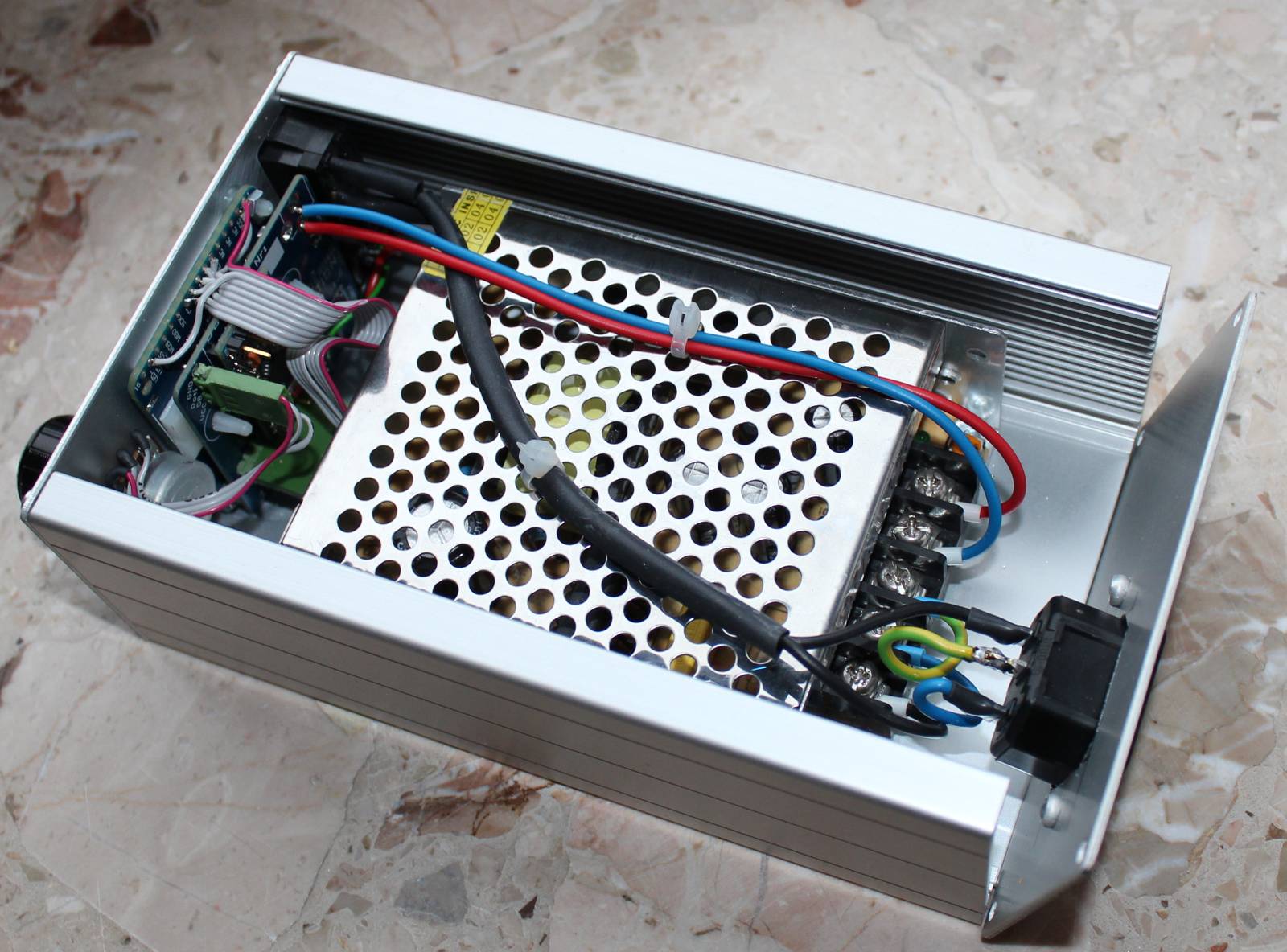

von Mw E. (Firma: fritzler-avr.de) (fritzler)
War das nicht dieses Projekt wo manchen Leuten in der Weller Spitze das
Heizelement durchgebrannt war, weil die Temperaturregelung zu langsam
war?
von Kalle S. (kallebmw)
> war?
So wie den Beitrag gelesen habe lag es meist an einem falschen Netzteil
oder an irgendwelchen Lötfehlern. In voller Erwartung haben diese dann
nach dem Zusammenbau direkt die Lötspitze angeschlossen ohne mal genau
und vorsichtig zu testen.
Folge: Die Lötspitze hat volle Power bekommen und wurde nicht zurück
geregelt.
Also eigentlich nur Fehler des Zusammenbauers und nicht des Bausatzes.
Das Teil scheint wirklich gut zu sein.
Ich selbst habe mir auch eine Platine geholt wobei mir die sinngemäße
Schaltung/Programm für einen JBC Lötkolben noch lieber wäre.
Das hier ist mir doch eine Nummer zu groß :-)

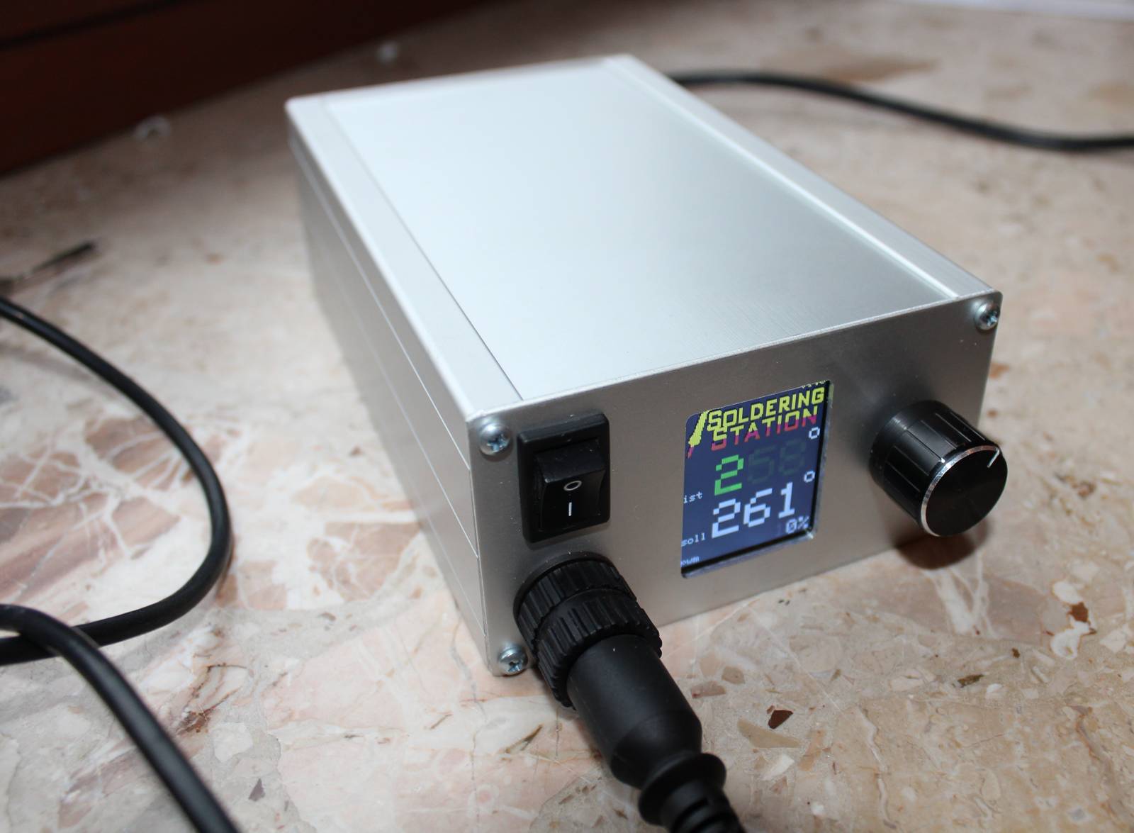

von Dirk M. (dirkm)
Kleines Sonntags-Projekt.
Endlich dazu gekommen mal alles zusammenzulöten und in ein Gehäuse zu
verfrachten.
Musste die Software minimal anpassen. Das Display mit nur der langen
Stiftleiste war doch nicht 1:1 kompatibel.
Nun läuft die Station aber richtig gut :)
Wow das sieht ja mega gut aus! :D
Beneide dich dafür!^^
Woher hast du das Gehäuse wenn ich fragen darf?
Bin derzeit für ein neues Projekt auf der suche nach einem etwas
größeres Gehäuse... (habe eine Frontpanel für 19" rack 2HE glaub ich).
Gruß Daniel
von Dirk M. (dirkm)
Danke ^^
https://www.reichelt.de/Proma-Gehaeuse/GEH-EG-2/3/index.html?ACTION=3&GROUPID=7728&ARTICLE=50424
Gibts in 2 Höhen. Und die Profile auch einzelnt als 1m bzw 2m beim
Hersteller proMa.

Hallo wärst du so lieb Und würdest mir mal Sagen wie du das Display mit
nur der großen leiste angeschlossen hast und was du in der Sofware
geändert hast damit Diese läuft bin bald am Verzeifeln
LG BO_Andy
von Nick S. (c0re)
https://shop.heise.de/katalog/make-5-2016
Da ist ein ähnliches oder gleiches Projekt drin
von Andreas F. (bo_andy)
Das wollte ich genau grade nicht die Station  ist ja soweit Fertig ich
weiß nur nich wo die Leitungen ran sollen fürs Display da die bei meinen
anders heißen
Pin 1=GND
PIN 2=Vcc
PIN 4=RESET
PIN 5= A0
PIN 6 =SDA
PIN 7= SCL
PIN 8= CS
PIN 9=SCK
Display ist das KMR-1.8 SPI
von Nick S. (c0re)
> ich weiß nur nich wo die Leitungen ran sollen fürs Display da die bei
> meinen anders heißen
> Pin 1=GND
> PIN 2=Vcc
> PIN 4=RESET
> PIN 5= A0
> PIN 6 =SDA
> PIN 7= SCL
> PIN 8= CS
> PIN 9=SCK
Das klingt jetzt alles ein wenig nach I2C (SDA, SCL), aber ich hab
letztens irgendwo gelesen das die Chinesen das wohl zT falsch
bezeichnen. Sicher das du ein SPI Display hast?
Sonst probiermal MOSI bzw MISO an SDA bzw SCL anzuschließen, wie rum
musst du mal testen.
Laut Herstellers ist es ein SPI mit ST7735R
von Dieter W. (dds5)
Ein I2C mit CS wäre sehr ungewöhnlich - da meint SDA sicher SDI und SCL
ist SCK.

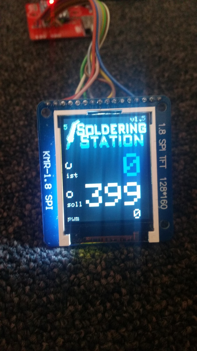

So ihr lieben das Display läuft jetzt stimmt nur noch was mit der farbe
nicht bei Bedarf stelle ich die Pinbelegung für das Display KMR 1.6 Spi
zu Verfügung
> farbe nicht bei Bedarf stelle ich die Pinbelegung für das Display KMR
> 1.6 Spi zu Verfügung
von Dirk M. (dirkm)
Hatte das Problem mit den falschen Farben auch...
Habe dafür in der SolderStation.ino den Display init Aufruf in
tft.initR(INITR_GREENTAB);  geändert und in der Adafruit_ST7735.cpp
Zeile 374 und 375 entfernt (colstart = 2; rowstart = 1;)
Dirk
Dankeschön das hat wunder geholfen das hätte ich nie im leben gefunden.
Ich mache grade die Pinbelegung  Fertig  für das Billig China Display
und stelle die dan hier mit rein als kleines Dankeschön  für die Hilfe
lg BO_Andy
von Dirk M. (dirkm)
Achja ich habe auch noch tft.setTextWrap(true); auf
tft.setTextWrap(false); gehändert in der void setup(void). Dann sitzt
das ° Zeichen usw richtig.

PINBELEGUNG Display KMR- SPI
Platineseite_____________Display seite
Pin 1= GND __  zu_____Pin 1= GND
Pin 2= BL _______zu_____Pin 15= LED+
Pin 3= VCC______zu____ Pin  3 = VCC
PIN 4 = SCK_____zu_____Pin 9 = SCL
Pin 5= MOSI_____zu_____Pin  8= SDA
Pin 6= DC________zu____ Pin  7= A0
Pin 7= CS________zu_____Pin 10= CS
Pin 8= +5v_______zu_____Pin  6 = Reset
