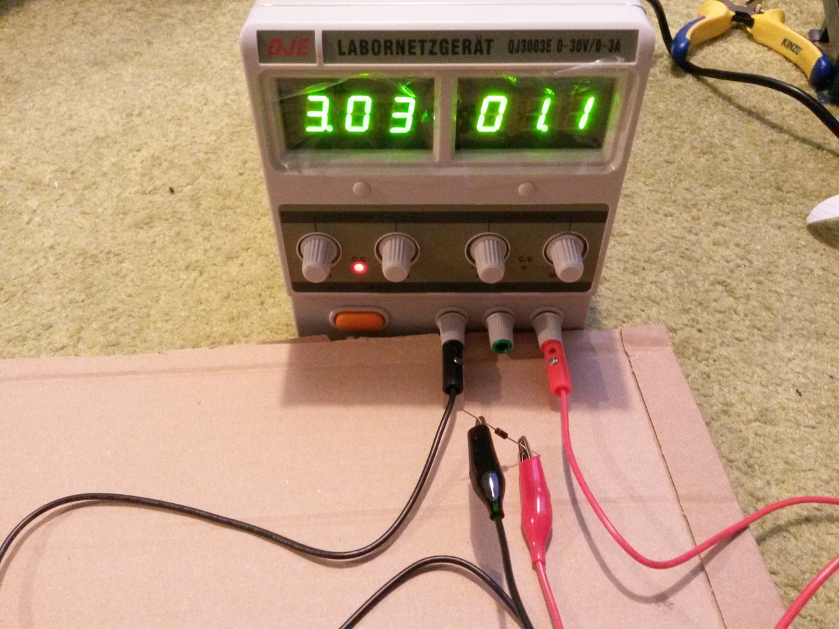

Folgendes: Ich hab gerade seit ca. 40min eine 1n4007
Gleichrichterdiode(lt Hersteller) bei Vollgas(3A) am Netzteil klemmen.
Ist das normal, dass die 1n4007 Diode so krass unter-rated ist? Grund:
Ich wollte gerne wissen, ab wann die Diode(insbesondere das Original)
real tatsächlich einknickt, um bei einem DIY-Windrad die Funktion
sicherzustellen.

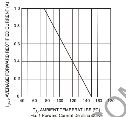

Wieso? Nur weil Du bei Zimmertemperatur 3A durchschicken kannst? Die 1A
kann sie sicher bis 75° Umgebungstemperatur, kann sie Deine 3A da auch
noch?
Die Werte im Datenblatt gelten unter allen da angegebenen Bedingungen,
nicht nur im Wohnzimmer bei 20°.

Macht schon Sinn! Aber lt. Datenblatt ist da ja kein Unterschied? Also
die Diode ist kochend heiß! Ich leg mal einen Föhn dazu. Irgendwann muss
Sie ja mal nachgeben...

Du schickst ja Gleichstrom durch, deine gemessenen 3A sind somit (bei
diesem) Exemplar der Dauergrenzstrom. Der Impulsstrom önnte sogar noch
höher liegen.

Da warst du wohl auf dem Holzweg. Fön ändert leider nichts. Andere Diode
ändert nichts. Die 70° schafft der Fön wahrscheinlich gerade mit ach und
krach. Fazit: EXTREM under-rated! Vielleicht mess ich mal irgendwann die
Temperatur und vergleich einen anderen Hersteller.

@heinz: Also das Netzteil kann leider nicht mehr als 3A. :( Danke für
den Tipp! Naja es kann sein, dass der Hersteller einfach nur mit auf den
Zug 1n4007 aufspringen wollte und dann einfach eingetütet hat, was
gerade da lag.^^ Wer weiss... Ich werde mal in ein paar Tagen ein
Referenz lauf machen. Und vielleicht mal ein Thermometer organisieren.
x)

Ich habe grade mal ins Datenblatt geschaut Total Power Dissipation =
3Watt
3A*0.7V= 2.1Watt Also von der Verlustleistung her ist es kein Problem.
