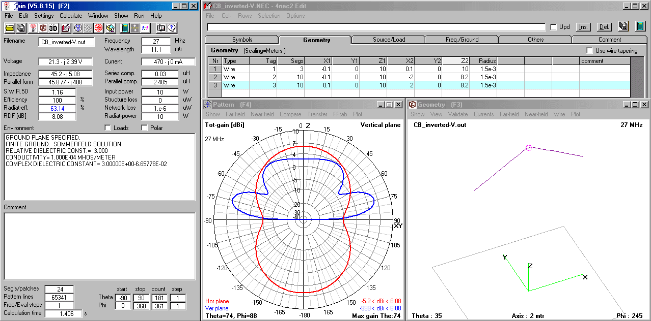

Hallo x0x Dann lass doch an beiden Enden jeweils ein Kabel mit 75cm Länge runterhängen. Oder bau gleich eine Invertet-V-Antenne. Zwei schwarze Kabel mit je 270 cm Länge, mit einer Angelrute aufstellen und die Enden links und rechts mit einem Gummispanner runterziehen. Der Winkel richtet sich dann nach der Breite des Balkons. In der Mitte der Antenne wird ein Balun eingebaut und von dort gehts mit Koax weiter. http://hamrmipl.blogspot.de/p/antenna.html Gruß, Bernd Nachtrag: Der Volksmund sagt: Strom strahlt! In der Praxis bedeutet das, die Teile der Antenne mit einem hohen Strom (also hier die Mitte) sollten hoch hängen. Die Enden bringen die Antenne nur in Resonanz. Eine Inverted-V hat eine gute Rundstrahlcharakteristik.

Eine inverted V würde gehen. Das probiere ich Mal aus. Normal sollte doch auch anstelle eines BalUn auch eine Mantelwellensperre aus Koaxradial funktionieren oder? Ansonsten vielleicht einen Koaxbalun. http://www.dl2jas.com/selbstbau/kabelbalun/kabelbalun.html Danke erst Mal so weit. Ich teste das so bald es die Arbeit erlaubt.
