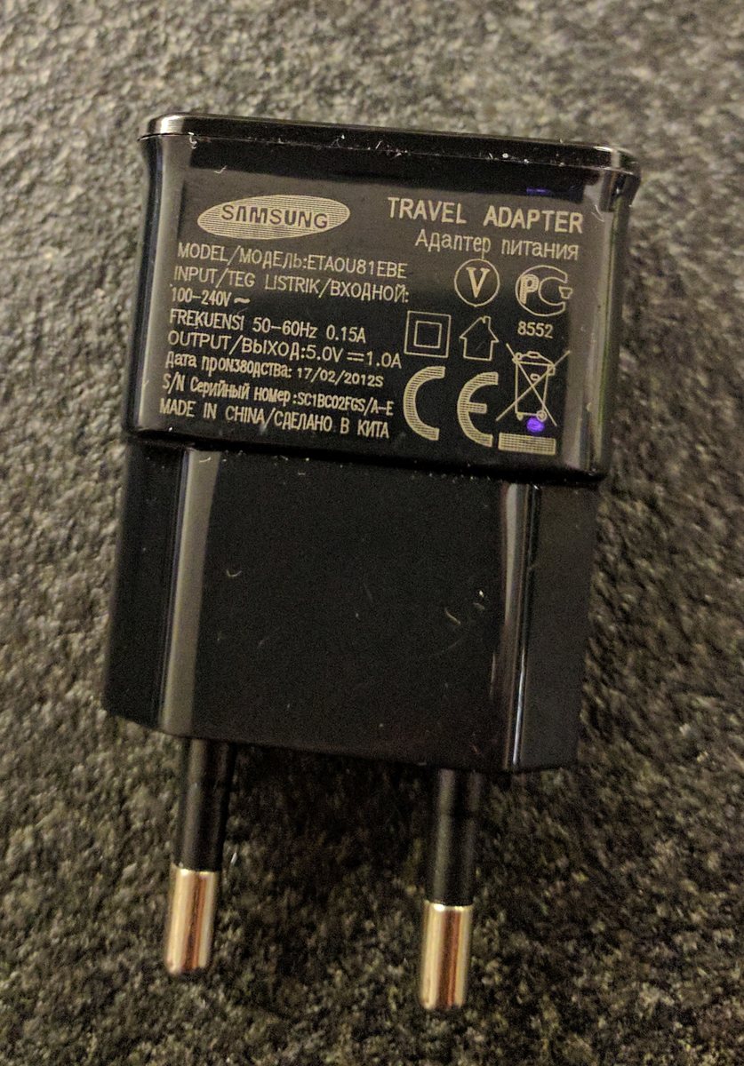

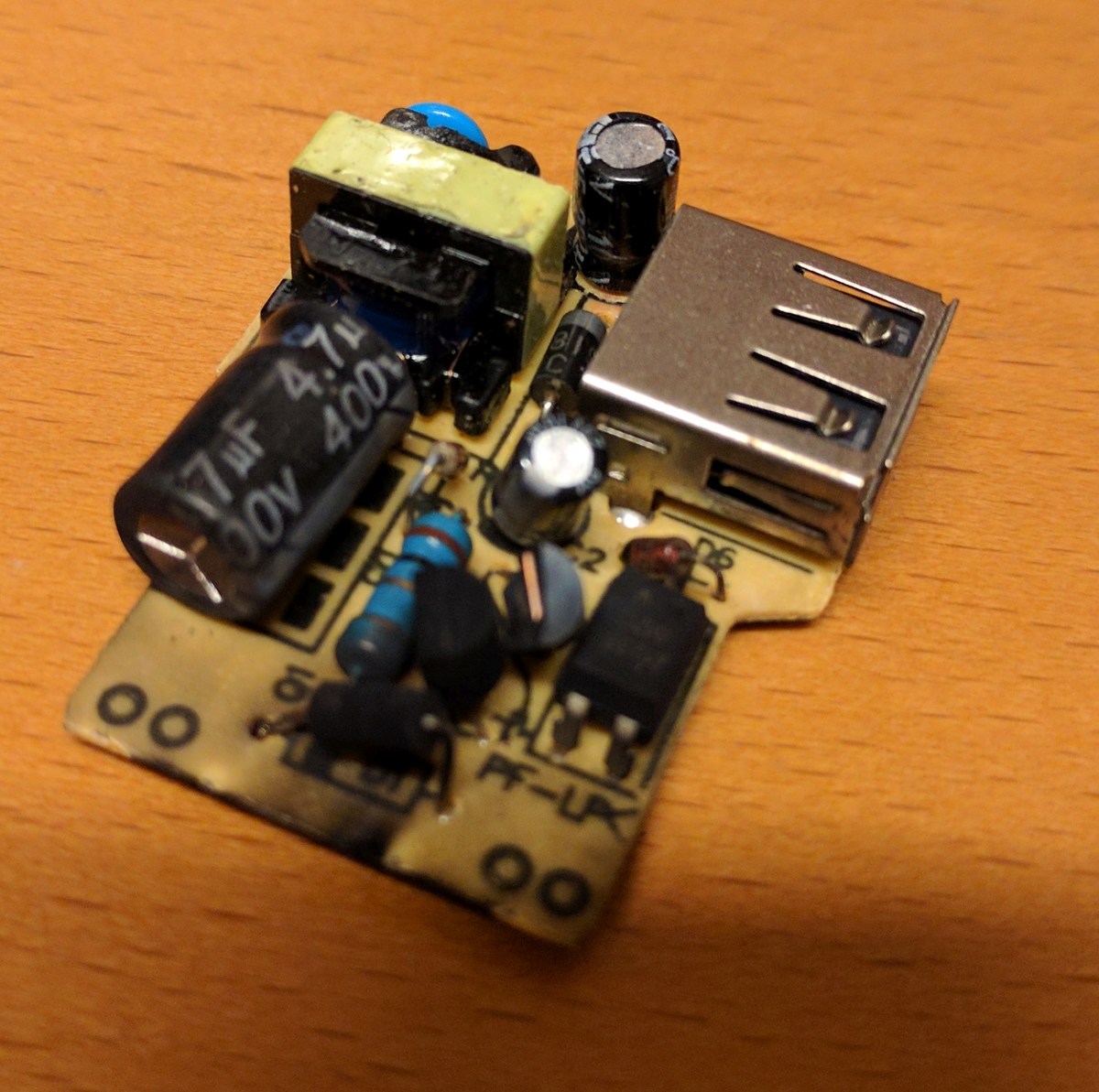

da ist alles schief und krumm das ist doch nie im Leben original? oder liefert Samsung wirklich solchen Schrott?

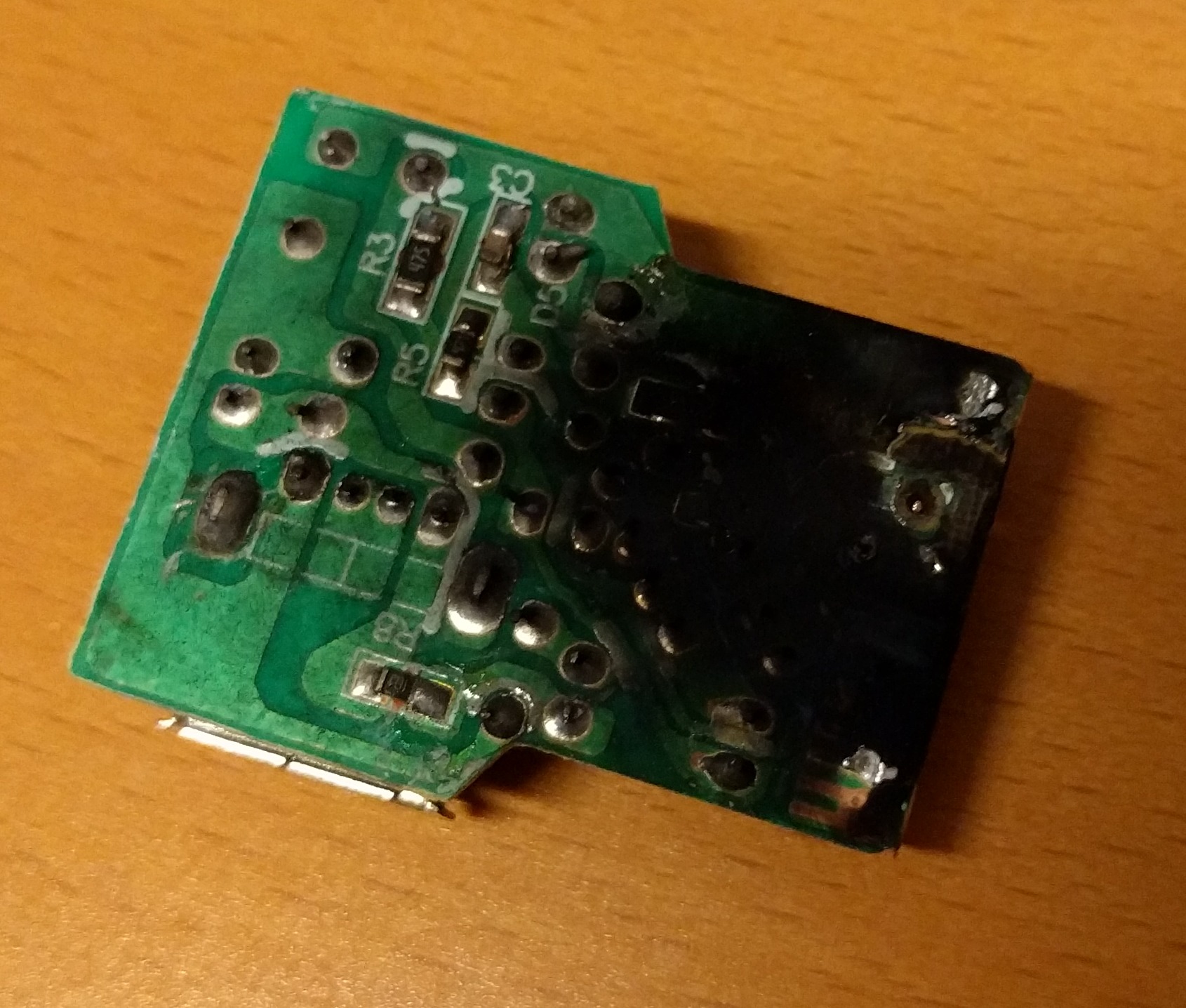

Die Frage hast Du im Grunde schon selbst beantwortet: Nein, das ist kein Original. Das ist der übliche lebensgefährliche China-Nachbau. Alleine wenn man versucht die Isolationsfläche Primär-Sekundär auf der Leiterplatte zu finden: Da ist schlicht keine. Das kommt auch durch keine Sicherheitsprüfung, soviel ist sicher. Das kann man sogar trotz der schwarzen Brandspuren sehen.

Ja, exakt das gleiche wie davor auf englisch. zusätzlich das Produktionsdatum.

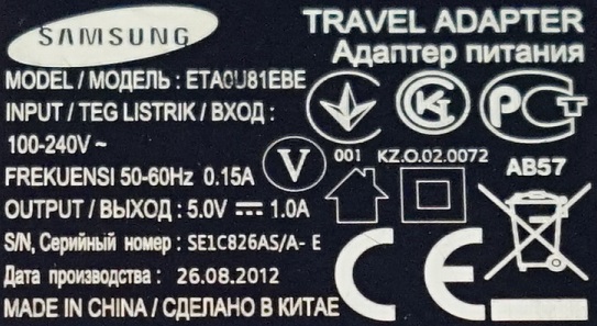

H-G S. schrieb: > Steht da was auf russisch ? :-) Ja, das steht auch auf originalen Netzteilen drauf. Siehe angehängtes Bild. Auch weißt das echte mehr Prüfzeichen auf. Die Schrift ist klarer (Gleichrichtsymbol bei Output) und gleichmäßig verteilt und nicht gestrichelt. Das C beim CE ist auch nicht so entstellt. Außerdem ist der Samsung Schriftzug falsch. Das A bei Samsung besteht aus zwei aneinander angelehnten Balken. Bei deinem sind es drei. Das Datum wird bei meinem mit einem Punkt und nicht mit einem / getrennt. Auch kommt vor und nach jedem Doppelpunkt eine Lücke. Auch sieht das Symbol der Mülltonne eher, wie selbst gezeichnet aus. Ich habe meine Zweifel an der Echtheit deines Netzteils.
Die russische Bezeichnung für Eingang ist auch anders: Vchot Vchotnoi
Christian L. schrieb: > Die Schrift ist klarer Das muss nicht Indikator von Fälschung/Nichtfälschung sein; das kann auch an einem anderen Zulieferer liegen. Wie viele Hersteller wird auch Samsung die Netzteile nicht selbst produzueren. Nichtsdestotrotz: Die Innereien des Netzteils lassen aber klar erkennen, daß das eine Fälschung ist. Wäre es keine, hätte Samsung noch ganz andere Probleme am Hals als das selbstentzündende Smartphone.
