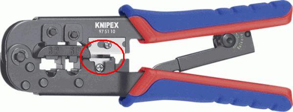

Ich bin gerade dabei bei allen Ethernetkabeln wo der Rasthaken
abgebrochen ist den Stecker zu wechseln, also alten Stecker abschneiden,
Kabelmantel zurücksetzen, 8 Drähte in den Stecker fummeln.
Gibt es bei der nervigen Fummelei einen Trick?

von ●DesIntegrator ●. (Firma: FULL PALATINSK) (desinfector) Benutzerseite
es gibt Stecker, wo die Adern vorne nicht anstossen müssen,
sondern wo man die dort durch schieben kann.
kannst also länger abisolieren und viel einfacher die Reihenfolge
der Adern ordnen.
Nach'm Crimpen vorne bündig abschneiden.

Jan B. schrieb:
> Das mit den durchschieben würde es sehr vereinfachen.
Auf meiner Crimpzange ist extra dafür ein Messer angebracht, mit dem
man, wenn man die Adern auf die richtige Belegung gelegt hat, bündig
schneiden kann. Dann klappt das, zumindest hier, immer.

von Jens B. (fernostler)
Stefan T. schrieb:
> Möglicherweise hab ich dein Problem falsch verstanden, aber es gibt
> Reparaturclips auf die Stecker.
> Goggle " Reparatursatz Ethernetstecker".
Das würde genau mein Problem lösen.
Danke³
PS: der ist aber auch nicht schlecht ;-)

von Oliver S. (phetty)
Lohnt es sich?
Aber wenn es schon sein soll, bei den Steckern die ich verarbeitet habe
ist so ein kleiner Kamm dabei, da tüddelt man die Kabel rein, schneidet
sie vorne bündig ab und versenkt es dann im Stecker.

von Frank E. (Firma: Q3) (qualidat)
Es gibt RJ45-Stecker, zu denen wird ein sog. "Kamm" mitgeliefert. Das
ist ein kleines Kunststoffteil, da kann man die Adern ausserhalb des
Steckers in der richtigen Reihenfolge reinfädeln und das Ganze dann erst
in den Stecker schieben - ist so ein wenig einfacher.
