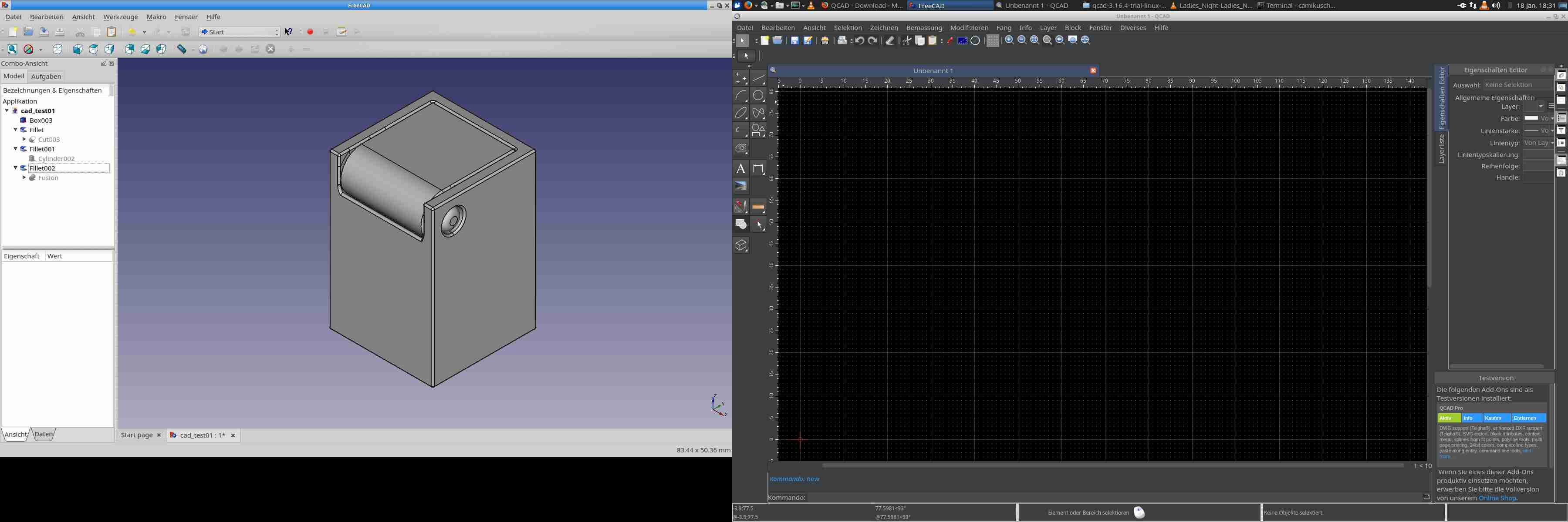

Ich benutze LibreCAD - ist komplett frei. Das Programm gibt es für Windows, Mac und Linux. Ich komme damit gut zu recht. Es gibt zwar auch ein paar Dinge die etwas tricky sind aber man bekommt es raus. Wenn man das System einmal kapiert hat, kann man gut damit arbeiten. Speziell bei der MAC-Version sollte man öfter speichern, da diese gern mal abstürzt. Unter Windows läuft es aber stabil.
Wurde Draftsight schon genannt? Ist ein AutoCAD Klon (so richtig Old-School ;-) und läuft unter Windows und Linux.

Vieleicht noch ein Tipp: Freecad kann man recht gut pimpen. Falls du Ubuntu nutzt gibt es ein ppa mit einer recht guten Assembly Workbench und einer Workbench zur Zeichnungsbemaßung. Ein Blechmodul ist bei mir ebenfalls im Einsatz. Das ganze funtioniert auch plattformunabhängig. Unter Windows kannst du dir die Workbenches von Github runterziehen und ins "Mod" Unterverzeichnis verschieben. Freecad ist sicher nicht mit einem der großen CADs wie UG oder Catia vergleichbar aber für zu Hause gar nicht schlecht. Vorteile für mich: - Plattformunabhängig - Open Source, kein Drama mit Cracks, keine Probleme mit Daten die mit einer neueren Version eines proprietären Cads erstellt wurden. - Beliebig oft installierbar - Kostet nix Auf Youtube findest du viele Tutorials. Gruß, Schwanzlurch
