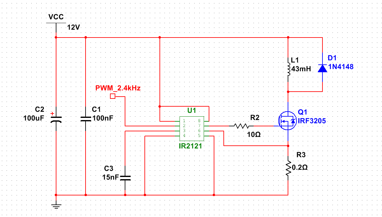

Ich brauche für mein Scooter (unterwasserfahrzeug) ein Softstart
elektronik, bzw Drehzahlregler, was automatisch innerhalb von 3 sekunden
von 0-auf 100% fährt. Sonst wird Motor und Batterie zu stark belastet
Könnte nirgendwo ein fertiges Produkt finden :(
Motor Daten:
24V DC ca 25 Amper, (mit Bürsten)
Akkupack - Li-Ion 7S16P ca. 52 A
Elektronik sollte am besten so klein wie möglich sein, ohne Heissdrähte
weil Scooter wird immer wieder unterwegs an und ausgeschaltet
Danke sehr und hoffe auf Ihre Hilfe

von Michael B. (laberkopp)
Na ja, ob das mit dem langsam hochfahren besser wird ?
Wenn eine Belastung zu stark wäre, versucht man es doch schlauerweise
mit einer Belastungsbegrenzung, hier also Strombegrenzung, und nicht mit
einer Zeitverlängerung.
Aber Motoren, die begrenzt sind, bleiben auch früher stehen, wenn eben
die Belastung höher wird als man es erlaubt, bzw. laufen nicht mehr an.
Man kann eine Belastungsbegrenzung sehr einfach mit einem IR2121 (oder
MIC5020, der akzeptiert sogar die 24V direkt ist aber schwerer
beschaffbar) aufbauen wenn man einen ausreichend starken MOSFET hat
https://www.mikrocontroller.net/attachment/266341/PWM_2.png
Es lassen sich sogar kelvin sense MOSFETs wie BUK7905 verwenden, so daß
der leistungsstarke shunt Widerstand entfallen kann (siehe Datenblatt).
Will man wirklich bloss langsames hochfahren, geht der bekannte KFZ
Innenlichtdimmer
 +---------------+----+----+-----+-470R-+-------+-- +24V
10k +--10k---+   |    |    |     |    Motor     |
 |  |        | 1MOhm  |    |   100uF    |       |
 +--+--|+\   |   |   ZD12  |     |      +--|>|--+
 |     |  >--+   |    |    |     |      |MBR4050
 |  +--|-/  10k  +----(---|-\    |      |
 |  | TS912  |   |    |   |  >---(-----|I IRF3205
 |  +--------+---(----(---|+/    |      |S
10k |            |    |    |     |      |
 | 1uF          10uF  |    |     |      |
 +--+------------+----+----+-----+------+-- GND
von Maxim V. (deepmaxim)
Michael Danke!!!
Das ist schon mal was :)
Motor soll einfach langsamer hochfahren (3sek), wenn angeschaltet wird.
Sonst (wegen Wasserwiederstand) wird Motor zu stark belastet. Mehr muss
nicht sein. Einfach beim jedem Anschalten - langsamer hoch auf 100%
fahren

von Cyborg (Gast)
Im Prinzip brauche ich nur ein kompakter Einschaltstrombegrenzer....
Unterwasser fahren mit  Scooter passiert folgendes:
Ich drücke ein Trigger, somit wird ein Reedkontakt betätigt, Reedkontakt
ist an ein Relais angeschlossen, was damit Strom an Motor schaltet.
Batterie ist auch an Relais angeschlossen (klar) und von Relais geht es
direkt zum Motor. Alles ist natürlich wasserdicht abgekapselt
Ausser den Trigger zu betätigen, könnte ich ich Unterwasser nix mehr
machen. D.h. ich brauche ein automatische Softstart -elktronik, was nach
einigen Sekunden volle Power an Motor weiter gibt.
Motor an sich ein super einfaches Teil. Permanent Magnete an Gehäuse und
Wickelung am Anker. Innerwiederstand ist 00.8 (ca 30A)
