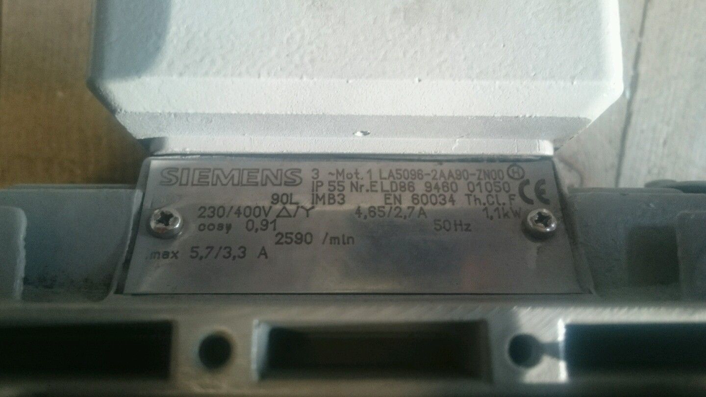

Kann ich den Drehstrommotor mit Leistungsschild wie auf dem angehängten Bild zu sehen nur in Sternschaltung an das normale 400/230V Drehstromnetz anschließen? Ich wollte den Motor eigentlich mit einem Stern/Dreieck-Schalter betreiben.
Dort sind 2 Symbole. Einmal Stern, einmal Dreieck. Jeweils den Strom mit angegeben. Ergo man kann diesen wie auf dem Typenschild genaustens beschrieben im Stern und im Dreieck laufen lassen. Zu deiner Frage: Ja man kann diesen mit einer Wendeschützschaltung im Stern/Dreieck nutzen
Du kannst ihn dauerhaft in Stern am "normalen" 400V Dreiphasennetz betreiben oder genauso dauerhaft im Dreieck an einem Netz mit 230V zwischen den Phasen. InhouseGamer schrieb: > Zu deiner Frage: Ja man kann diesen mit einer Wendeschützschaltung im > Stern/Dreieck nutzen Bei 230V zwischen den Phasen...

Lothar M. schrieb: > Du kannst ihn dauerhaft in Stern am "normalen" 400V Dreiphasennetz > betreiben oder genauso dauerhaft im Dreieck an einem Netz mit 230V > zwischen den Phasen. > > InhouseGamer schrieb: >> Zu deiner Frage: Ja man kann diesen mit einer Wendeschützschaltung im >> Stern/Dreieck nutzen > Bei 230V zwischen den Phasen... Ja, aber ein normales Drehstromnetz im Haushalt hat doch 400V zwischen den Phasen! Damit geht es doch NICHT in einem Schalter oder irre ich mich?
Pascal H. schrieb: > Ja, aber ein normales Drehstromnetz im Haushalt hat doch 400V zwischen > den Phasen! Damit geht es doch NICHT in einem Schalter oder irre ich > mich? Richtig, also bei 400V nur in Stern verschalten.
Der Motor kann in Deutschland am Standard-Netz nur in Stern angeschlossen werden! Der Motor hat eine Strangspannung von 230V je Wicklung! Die 230V erhält man bei unserem Netz nur in Sternschaltung! Wird der Motor in Dreieck angeschlossen, sind die Wicklungen und der Motor sofort kaputt.. Da hilft auch kein Stern-Dreieck-Schalter nicht. Dafür müsste dann auf dem Typenschild stehen 400V Dreieck oder 400/690 Dreieck/Stern.. dann geht es mit einem Stern Dreieck-Schalter jederzeit. Da bleibt als Alternative dann nur ein Frequenzumformer mit 1,1kW Leistung. Bei diesem Motor könnte man dann auch einen Wechselstrom-FU (Speisung mit 1L + N) verwenden, hier muss der Motor dann in DREIECK an den FU angeschlossen werden! alternativ geht auch ein Drehstrom FU - hier dann jedoch wieder den Motor in Stern anschließen!! Gruß Stefan

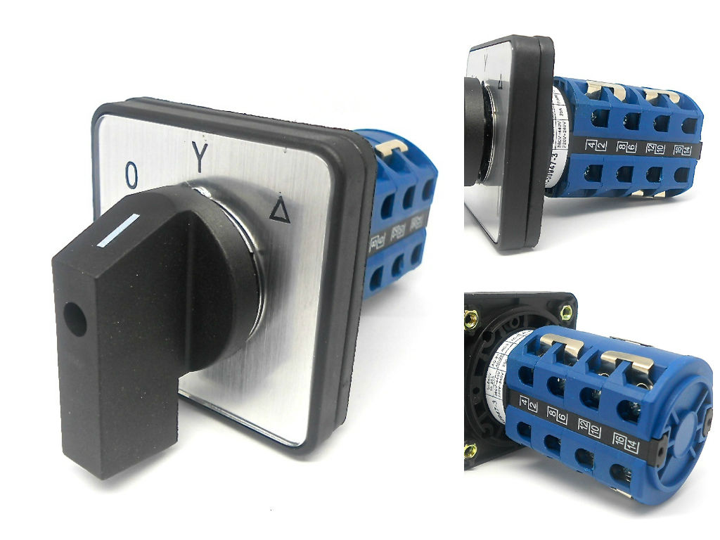

Diese Schalter dienen nur zur Begrenzung der Einschaltströme bei großen Motoren, da sind die Wicklungen so ausgelegt, dass diese 400V im Dreieck vertragen und im Stern dann entsprechend 690V vertragen würden... Für deinen Motor reicht ein einfacher Ein/Aus Schalter (3 oder 4 polig). Warum willst du den Motor mit einem Stern/Dreieck-Schalter betreiben?

waki schrieb: > Diese Schalter dienen nur zur Begrenzung der Einschaltströme bei großen > Motoren, da sind die Wicklungen so ausgelegt, dass diese 400V im Dreieck > vertragen und im Stern dann entsprechend 690V vertragen würden... > Für deinen Motor reicht ein einfacher Ein/Aus Schalter (3 oder 4 polig). > > Warum willst du den Motor mit einem Stern/Dreieck-Schalter betreiben? Wegen einer größerer Last beim Anlaufen damit die Sicherungen nicht rausfallen. Aber falls dies der Fall sein sollte muss ich halt noch einen Softstarter oder Frequenzumrichter kaufen.

Pascal H. schrieb: > Ich wollte den Motor eigentlich mit einem > Stern/Dreieck-Schalter betreiben. JA Du kannst diesen 1,1 kW Motor direkt in Stern anschalten. Und nur in Stern an 3P ~400V. Für so einen kleinen Motor geht das der 3x10A oder 3x16A Absicherung. Nochwas @ InhouseGamer https://de.wikipedia.org/wiki/Wende-Sch%C3%BCtzschaltung Das hat aber auch gar nichts mit Stern-/Dreieick-Anlauf zu tun. Verzapf' nicht so'n Quatsch womit du dich nicht auskennst! Gruss
