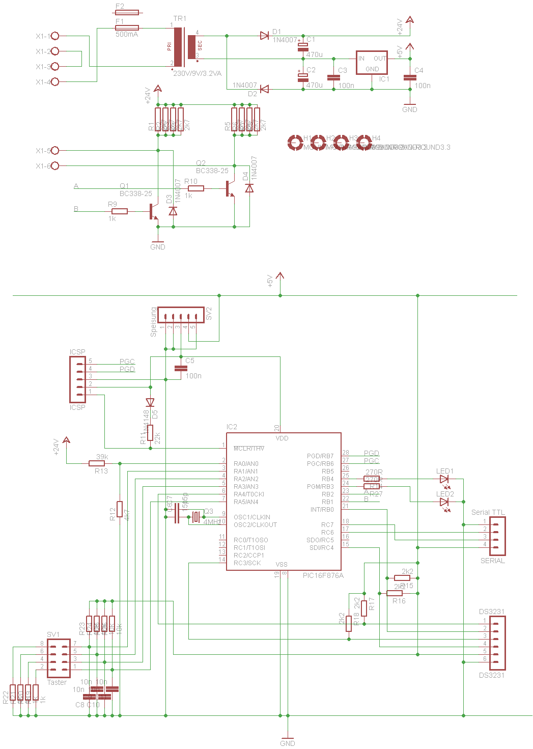

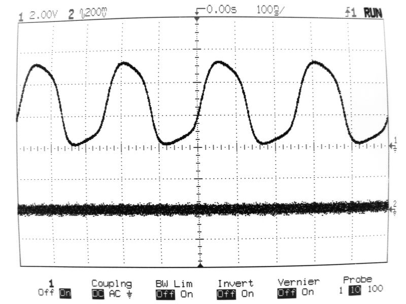

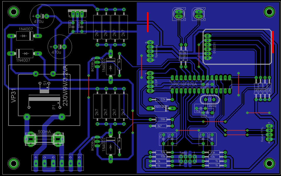

Hallo Forumisten, seit einiger Zeit treibt mich ein Problem fast zum Wahnsinn. Es handelt sich um eine Tochteruhrsteuerung mit einem PIC16F876A mit 4MHz. Schema und Layout beiliegend. Problembeschreibung: Ich kann nicht mehr genau sagen, ab wann (gefühlsmässig seit Anfang) der PIC nur sporadisch das Programm startet, oder nach kürzester Zeit abbricht (einige Sekunden). Vereinzelt lief er stundenlang ohne Probleme. Zuerst hatte ich den Quarz in Verdacht. Aus stromspargründen verwende ich einen 4Mhz-Quarz im XT-Mode. Aber der HS-Mode brachte keine Aenderung. Auch Wechseln brachte nichts. Im Oszillogramm schwingt er schön in beiden Modi. Gemessen an OSC2/Pin 10 mit 10:1 Tastkopf (siehe Bilder). Ich nehme an, der kleinen Pegel ist normal im XT-Modus? Kanal 2 zeigt die Versorgungsspannung 5V im AC-Modus. Ein wenig Rauschen. Langsam kommt der Verdacht auf, es liegt an der Software. Ist sie doch komplex, mit 2 Interrupt-Quellen (einmal Timer0 jede ms, und einmal USART-Empfang). So habe ich ein Testprogramm mit dem nötigsten gemacht. Das läuft sauber an, immer! Die LEDs blinken abwechselnd. ABER: Meistens kommt LED1 zuerst (wie es sollte) und 200ms lang(!) und manchmal kommt ZUERST LED2 (im richtigen Takt)! Screenshot von LA leigt bei. Beide Programme sind angehängt. Geschrieben in "mikroBasic for PIC" von mikroE. Ich habe schon viele Projekte damit gemacht, auch mit dem PIC16F876A, immer ging alles wunderbar. Nur einmal hatte in einen PIC, der zog -MCLR intern mit ca. 0mA5 runter. Der hat dann dauernd geresettet... Kann mal jemand drüberschauen, oder einen Denkanstoss geben. Warscheinlich habe ich mich irgendwie verrannt... Danke und einen schönen Tag, Feiertag (Vereinigung moldau und Walachei) Gruss Chregu

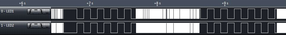

Christian M. schrieb: > ABER: Meistens > kommt LED1 zuerst (wie es sollte) und 200ms lang(!) und manchmal kommt > ZUERST LED2 (im richtigen Takt)! Screenshot von LA leigt bei. schreib mal folgendes vor die while
1 | LED1 = 0 |
2 | LED2 = 0 |
Michael .. schrieb: > auf keinen Fall im Interrupt + im main-Loop auf die selbe > Variable zugreifen, solange die Interrupts aktiv sind. Kann jetzt grad nicht nachvollziehen, warum nicht. Und wie löse ich sonst so ein Problem? Flag setzen und abfragen geschieht ja IMMER sequentiell. Michael .. schrieb: > schreib mal folgendes vor die while > LED1 = 0 > LED2 = 0 Ja logisch, danke! Zuerst kommt ein Delay, und vorher hat der Ausgang noch irgendeinen Wert von vorher... Gruss Chregu

Servus Chregu, die Unsicherheit beim Start des Testprogramms kommt mir so vor, als ob der Prozessor nicht zuverlässig resettet wird. Du solltest die Brown-Out Detection aktivieren (hast Du? Sorry kann das Config-Word gerade nicht selbst auseinanderklamüsern....)
Thomas E. schrieb: > Unsicherheit beim Start des Testprogramms Das hat sich ja weiter oben schon erledigt. Thomas E. schrieb: > Du solltest die Brown-Out > Detection aktivieren Ist Enabled! :-)) Gruss Chregu
Christian M. schrieb: > Beide Programme sind angehängt. Also wenn Prog 2 nicht läuft würde ich bei der Hardware bleiben. Bei dem LA-schrieb würde ich auf Spannungversorgung tippen. Also z.B. IC1 raus und über den ICSP versorgen.

W.S. schrieb: > Hast du den Watchdog in Benutzung? Nein, der käme erst am Schluss, wenn alles läuft. W.S. schrieb: > Wie hast du den Prescaler in Benutzung? Prescaler 1:4 für Timer0 W.S. schrieb: > hatte damit noch nie Probleme Hatte ich auch noch nie. Eigentlich nimmt einem der Compiler die ganzen Bank-Umschaltungen, Stack usw. Probleme ab. Lief immer alles perfekt! Bugs waren immer ganz dumme, selbstgemachte, die man schon lange hätte sehen sollen :-)) Wilhelm S. schrieb: > Hast du mal versucht, testweise das Messen der Spannung wegzulassen. Ja, habe das Unterprogramm commented, und den Aufruf gesperrt. Auch das Unterprogramm "schreiben". X4U schrieb: > Also wenn Prog 2 nicht läuft würde ich bei der Hardware bleiben. Läuft perfekt! Das Problem besteht immer noch. Eingekreist dass das Programm manchmal kaum bis zur Initialisierung kommt (mit blinkenden LEDs festgestellt) wo noch kein Interrupt freigegeben ist. Manchmal läuft es 2...3 Durchgänge in der Hauptschleife, manchmal 10...20 Mal. Vor dem Zugriff auf Variablen, die auch in der Int vorkommen, habe ich jetzt den Int gesperrt. Alle Variablen werden am Anfang der main: gelöscht/auf Null gesetzt, damit keine Effekte von einem vorherigen Start reinspielen (sollten). Ich weiss nicht mehr weiter. Mach wieder ein zwei Tage Pause, das hilft manchmal. Zu lange nicht, sonst ist man wieder draussen... Gruss Chregu
Es war ein Stack-Overflow!!! Der Interrupt braucht schon vier Ebenen, und wenn das zusammenkommt mit dem Hauptprogramm, wo es über vier Ebenen sind, crasht's! Mein Workaround war jetzt die ganze Hauptschleife in einen Rattenschwanz absolut ohne Funktionen und Prozeduren zu pferchen. Alternativ könnte man einen 18F nehmen. Danke an alle! Gruss Chregu
