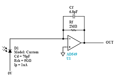

von Manuela W. (manu_e)
Danke für die Antwort. Habe die Diode noch nicht, um sie messen zu
können. Nun meine ich immerhin zu wissen, dass ich so einen
Operationsverstärker brauche. Jetzt frage ich mich nur noch folgendes:
Welche Bauteile brauche ich ansonsten für diese Schaltung?
(https://www.mikrocontroller.net/wikifiles/6/68/Photo_diode_tia.png)
Welchen Kondensator?
Welchen Transistor?
Widerstand ab 1 MOhm?
Kann ich da ne Spannung über USB von 5 V einfach anlegen?
Wo greife ich dann die Spannung ab? Am Widerstand, quasi als Shunt?

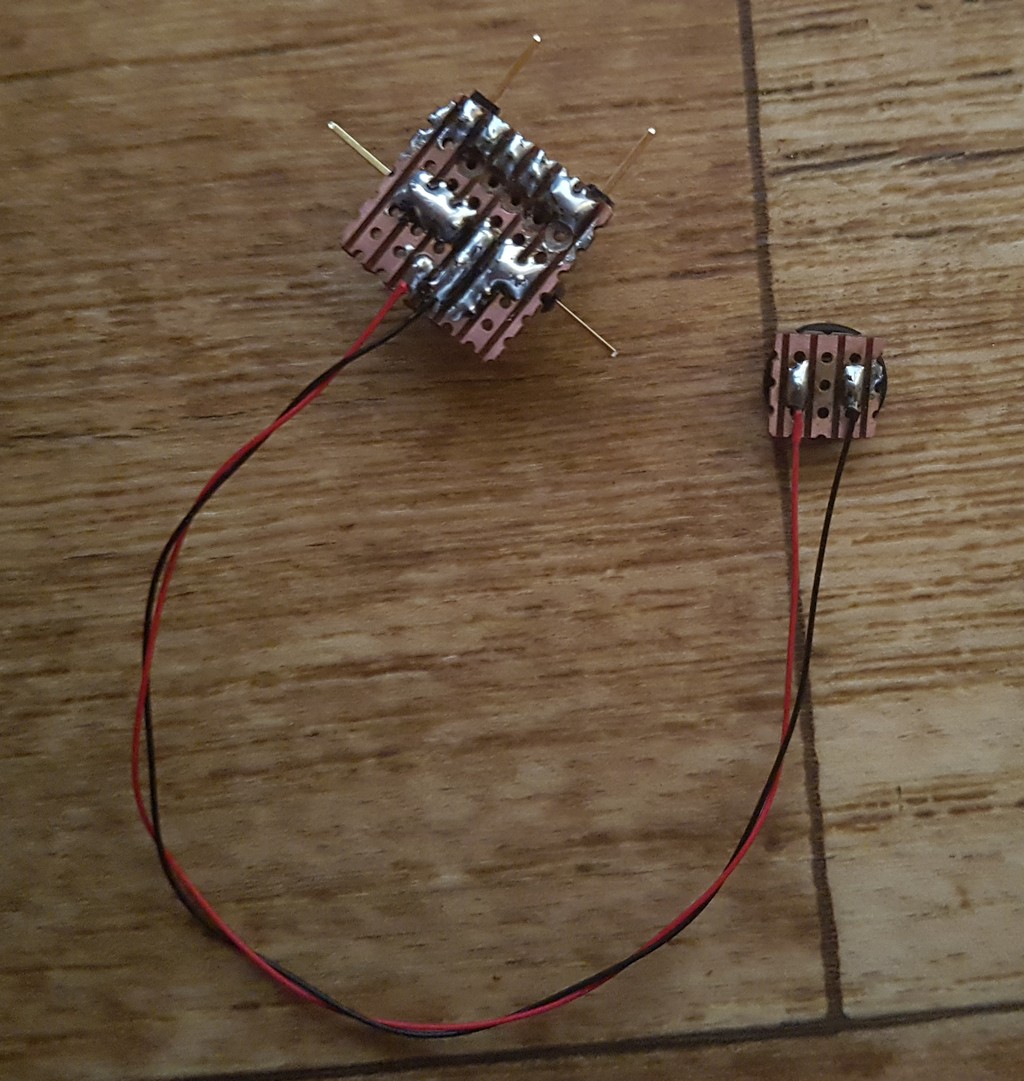

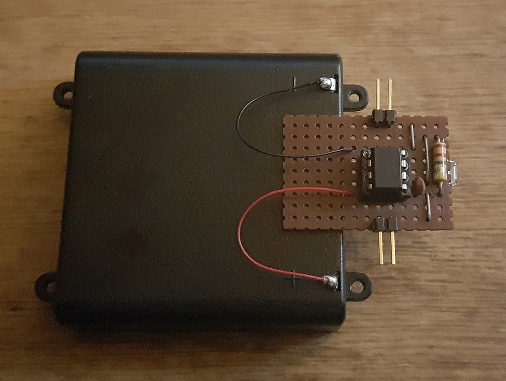

Hallo, ich habe so einen Sensor nach dem oben angefügten Plan gebaut.
Verwendet wurde BPW34, TLV272, 1 Megaohm und 10 Picofarad.
Leider habe ich immer eine art grundrauschen die besonders bei sehr
geringer Helligkeitsveränderung die Auswertung erschwert.
Könnte das an der verwendeten Photodiode oder dem Operationsverstärker
liegen?
von Falk B. (falk)
Eher am Aufbau. Zeig uns mal ein aussagekräftiges Bild.

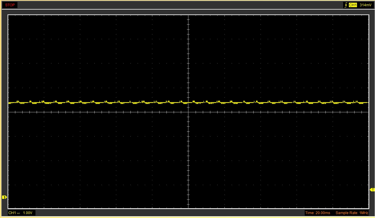

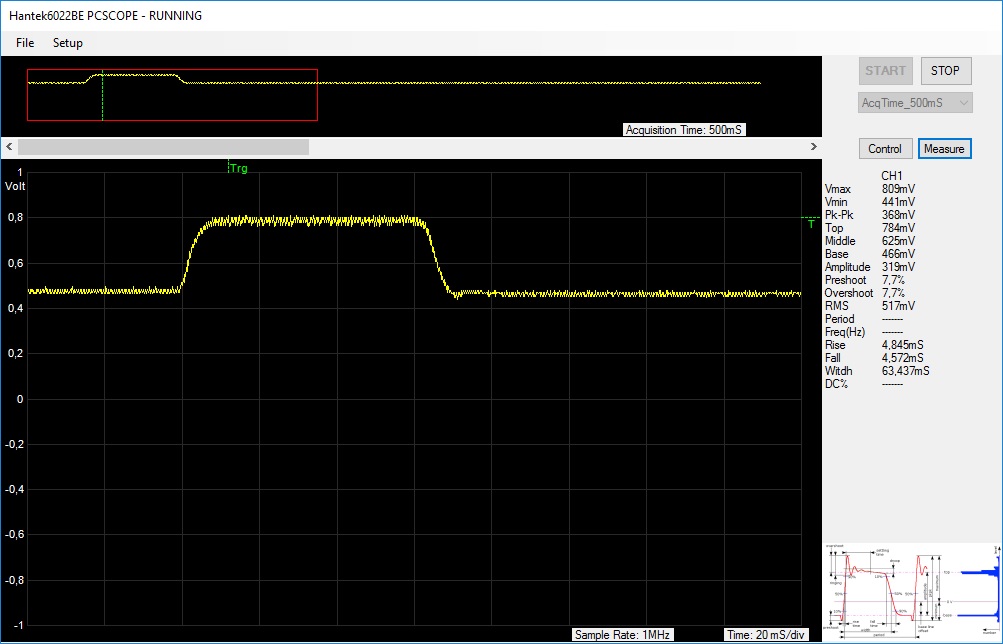

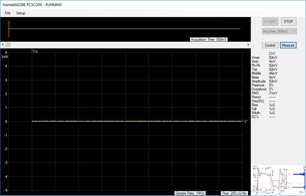

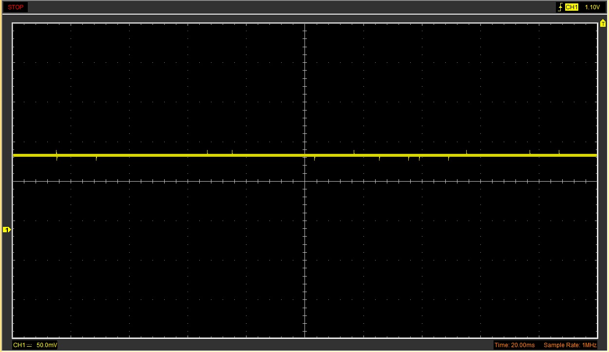

von Default D. (default)
Hier zwei Bilder von meinem Sensor und der "noise".
Die 5V beziehe ich von einem Arduino per USB.
Edit:
Gemessen werden soll die Rise/Fall time bei verschiedenen
Helligkeitsübergängen.
In diesem Fall bei 80-100-80% (100% entsprechen ungefähr 100cd/m2).
von Falk B. (falk)
@Default Default (default)
Hmm. Mehrere Fehler.
1.) ein TIA ist am Eingang recht empfindlich, vor allem bei 1M
Rückkopplungswiderstand. D.h. die Photodiode muss DIREKT an den OPV
dran, ohne so ein langes Kabel. Die kann man ja auf der Unterseite der
Platine anlöten.
2.) Je nach Umgebung kann eine Schirmung des TIAs notwendig werden.
Sprich, die Schaltung in Kupferfolie einpacken, welche mit GND verbunden
ist. Dabei darf die natürlich nicht die Schaltung kurzschließen. Dafür
gibt es Kupferfolie mit einseitiger Kunststoffbeschichtung.
3.) Die Versorgungsspannung des OPVs sollte direkt am OPV nochmal mit
1-10uF gepuffert werden.
Hast du mal einen Dunkeltest gemacht? Sprich, die Photodiode vollkommen
abdunkeln und dann messen. Dann sieht man Rauschen und
Störeinkopplungen.
Die Sägezähne haben recht genau 10ms Periodendauer, das klingt nach
einer gleichgerichteten Störung vom 50Hz Netz (10ms Halbperiode).
Entweder eine Störeinkopplung oder ein echtes Signal der
Hintergrundbeleuchtung deines Monitors. Das kann man mit dem Dunkeltest
rausfinden. Einfach mit einem Stück Pappe den Sensor abdunkeln, während
er auf dem Monitor gedrückt wird. Verschwindet das Signal ist es echt
gewesen. Bleibt es, ist es eine Störeinkopplung.

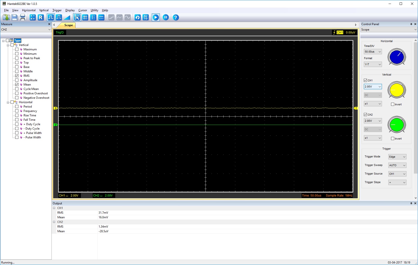

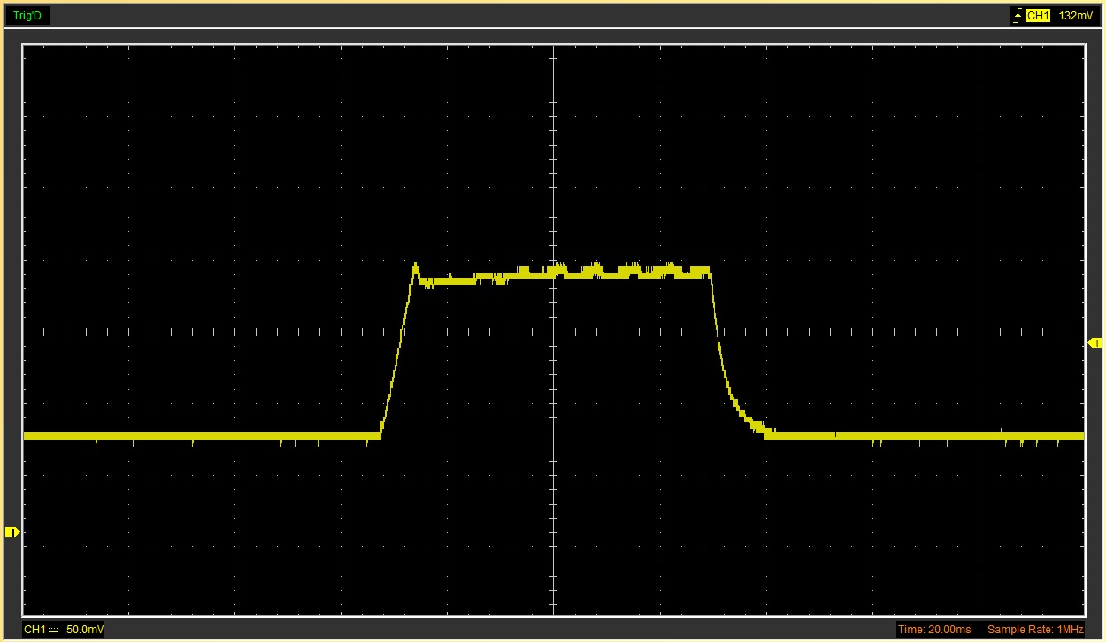

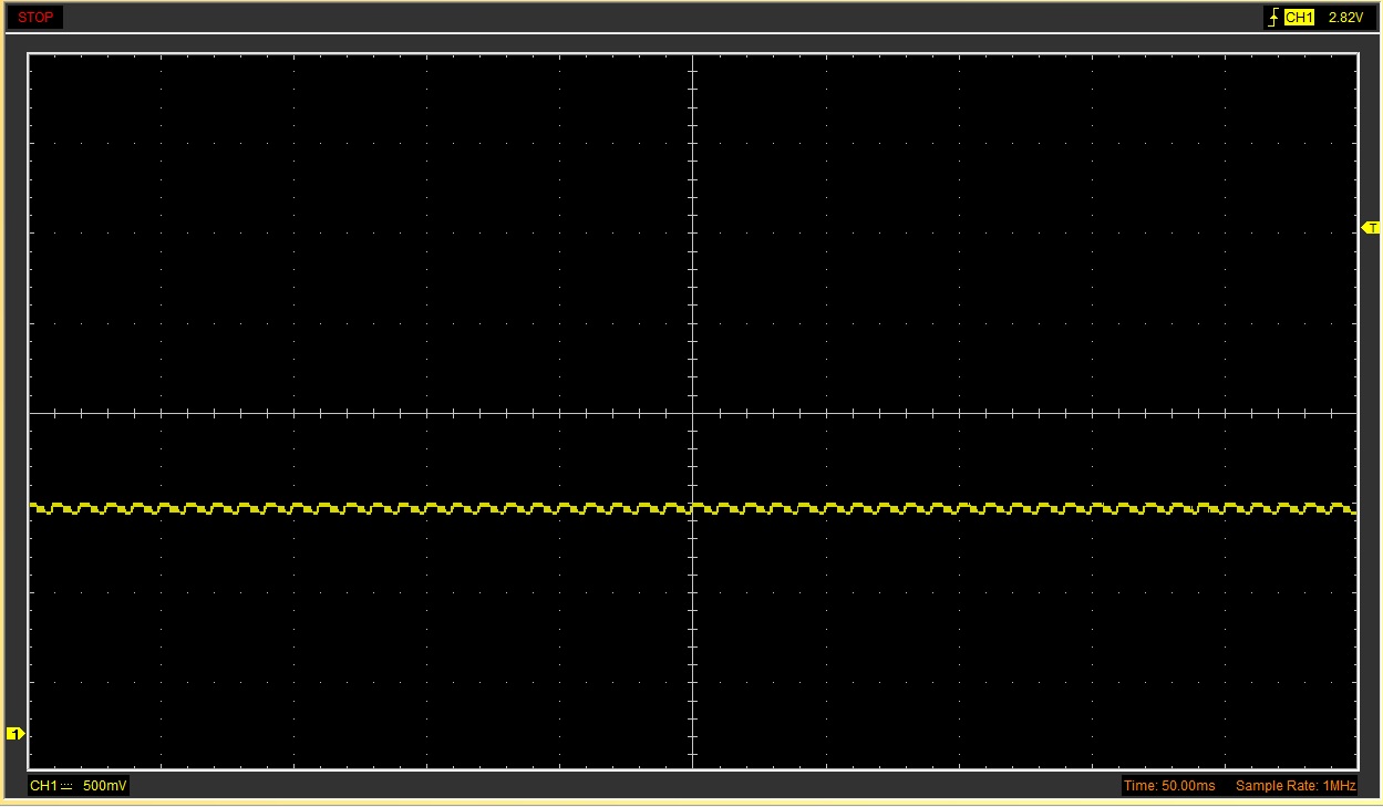

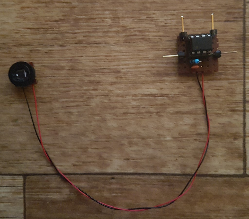

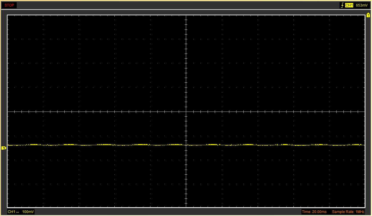

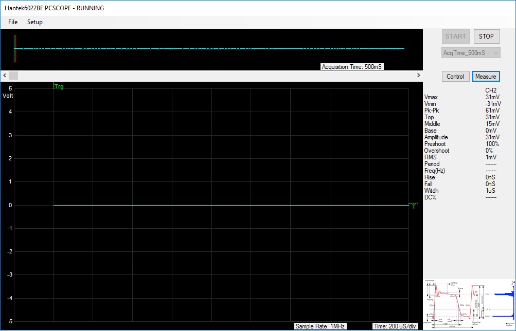

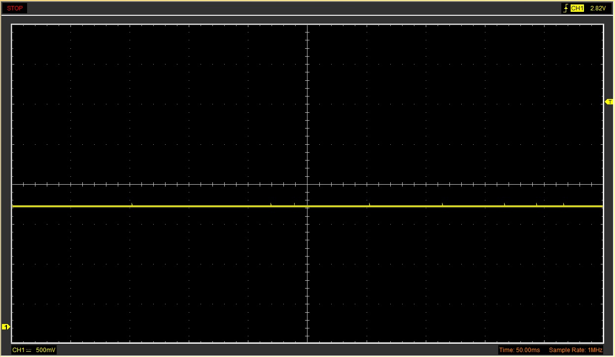

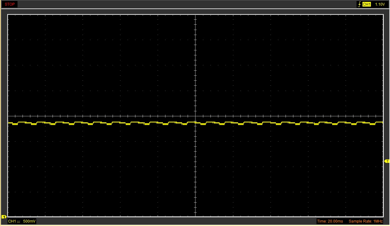

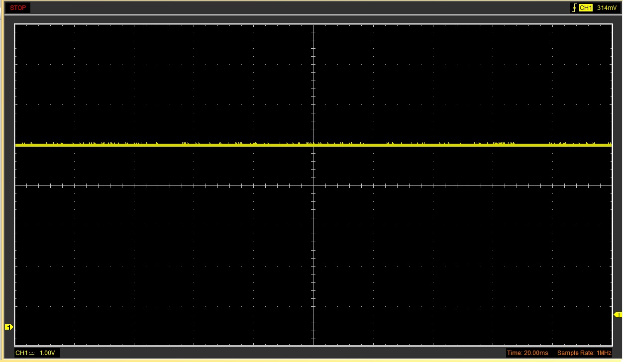

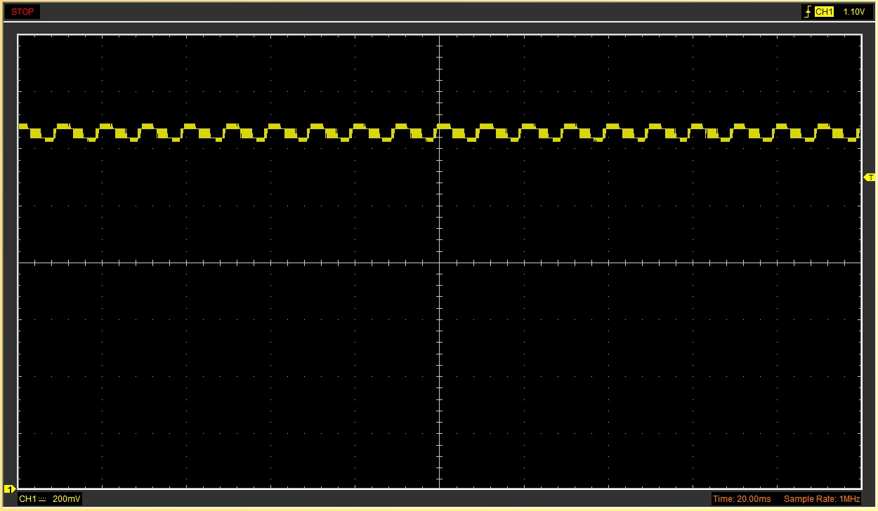

Hallo, danke für das feedback.
Ich habe die Photodiode jetzt direkt auf die Platine gelötet, die 5V
Versorgungsspannung vom USB durch 4x 1.5V AA Batterien ersetzt und
dazwischen einen Kondensator mit 10 Mikrofarad gesetzt.
Leider habe ich keine Kupferfolie um die Abschirmung zu testen.
Zusätzlich habe ich 4 Bilder angefügt, das erste zeigt den Sensor
komplett abgedunkelt. Das zweite den Bildschirm bei einem Schwarzem
Testbild, das dritte bei ca. 80% Grau und das vierte bei einem Weißem
Testbild.

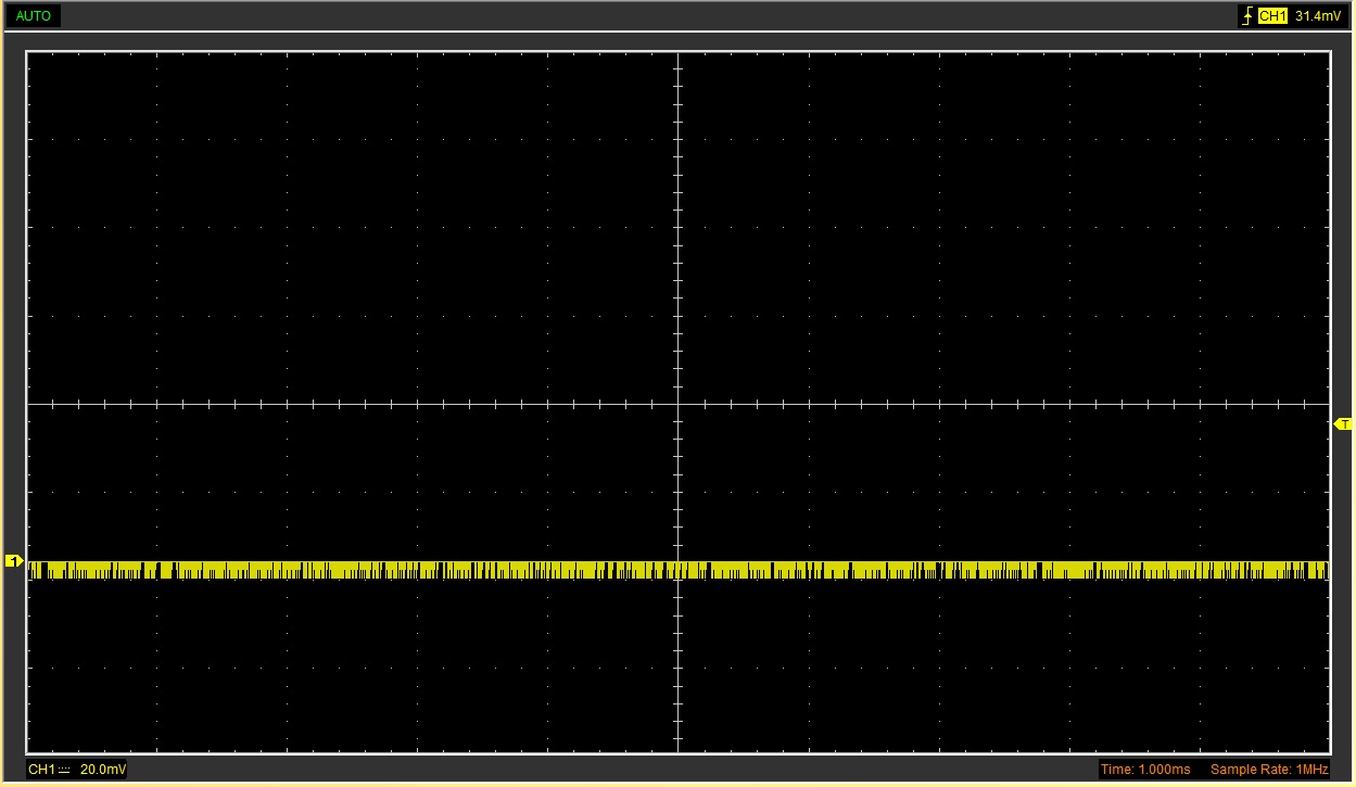

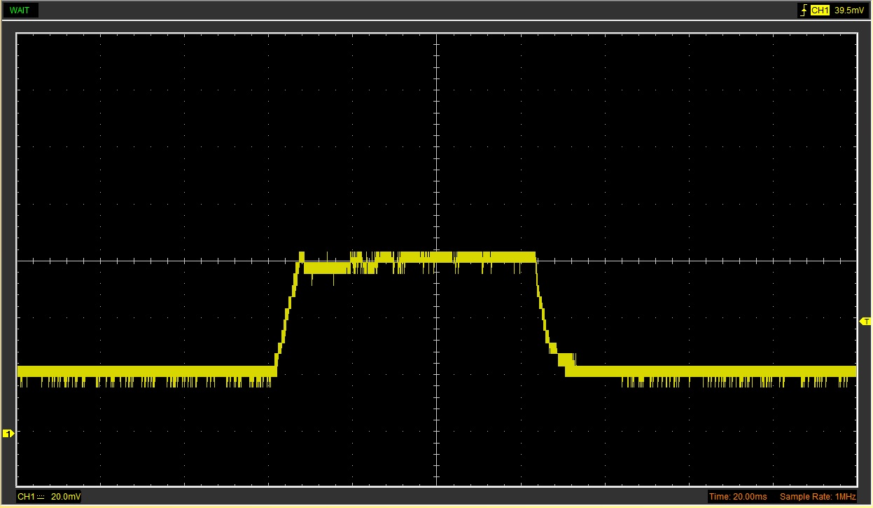

Edit:
Beim fünften Foto habe ich versucht das Licht indirekt von einer
Flimmerfreien Taschenlampe zu messen, während Foto Nr. 6 wieder den
Monitor zeigt.
Dann scheint es wirklich ein Flackern der Hintergrundbeleuchtung zu
sein.
Dazu würde auch passen das bei einem Schwarzen Bild keine Störungen zu
sehen sind, hier versuchen die Flüssigkristalle die
Hintergrundbeleuchtung so gut wie möglich abzudecken.

von Falk B. (falk)
@ Default Default (default)
Das sieht doch OK aus, das ist nur noch Rauschen vom Oszi und ein wenig
Offsetspanung von den Eingangsströmen des OPV. Bei geschätzt 15mV
Offsetspannung sind das I = U / R = 10mV / 1MR = 10nA, das kommt
ungefähr hin. Mit einem passenden OPV mit FET-Eingängen mit nur ein paar
Dutzend pA kriegt man die auch noch weg. Das ist aber erstmal
nebensächlich.
Gut.
Ist erstmal nicht so wichtig.
>Testbild.
Sieht OK aus. Die Welligkeit ist also echt.
>Monitor zeigt.
Also liegen dort 100 Hz Ripple drauf, warum auch immer. Wenn man den
Oszi auf das Netz synchronisiert (Triggersource Line), sieht man, ob die
Störungen echt netzsynchron sind oder nur eine ähnliche Frequenz haben.
>sein.
Ja.
>sehen sind,
Doch, sie sind nur kleiner. Das Rauschband zeigt immer noch den Ripple.
Das kannst du sichtbar machen, indem du dein Oszi auf AC-Kopplung
schaltest und die Y-Skalierung runter drehst, z.B. auch 10mV/DIV.
Außerdem ist das Schwarz nicht perfekt, denn dann müßte der Gleichanteil
im Signal 0 sein, du hast aber ca. 100mV.

Ich habe aktuell einen anderen Monitor zum Test, dieser zeigt nicht mehr
die 50hz Störung des vorigen Modells.
Ein Problem besteht leider darin das mein USB Scope (Hantek 6022BE),
relativ viel noise auf niedriger Stufe verursacht.
Würde es Sinn machen den Widerstand zu erhöhen für eine höhere
Verstärkung?
Vielleicht auch den opamp durch einen besseren, mit von dir erwähnten
FET-Eingängen ersetzen?
Um meine erste Frage selbst zu beantworten:
Den Widerstand zu erhöhen scheint sich auf jeden Fall zu lohnen, das
Signal ist nun wesentlich gleichmäßiger.
Edit:
Wobei ich nun wieder noise habe, aber nur bei Grau von 25-50%, darüber
wird es wieder gleichmäßiger.
Ein Problem mit dem Sensor oder eine eigenart der Flüssigkristalle?
von Falk B. (falk)
Kann sein. Oder man sieht sie nicht mehr.
Das ist das ADC-Rauschen, das sieht man recht gut. Wahrscheinlich wird
dort bei 20mV/DIV gemogelt. D.h. der Eingangsverstärker verstärkt nich
mehr sondern das Signal wird einfach digital gezoomt. So wie bei
Digitalkameras, da kommt dann nur grobkörniger Pixelbrei raus.

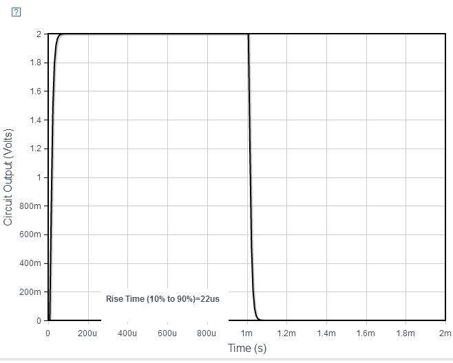

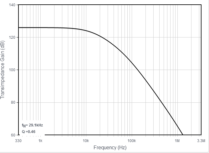

http://www.analog.com/designtools/en/photodiode/
>Bei Peak Voltage nun 3V statt 1V, bei Target Speed hab ich leider keine
>Ahnung wieviel hz dort relevant sind.
Naja, wie schnell willst du denn messen? Ich nehme mal an, die
Schaltzeiten der modernen Monitore liegen im einstelligen
Millisekundenbereich. D.h. der Sensor sollte eine Schaltzeit unter einer
Millisekunde haben. Sagen wir mal 0,2ms. Das sind umgerechnet ca. 1,5
kHz.
fg ~ 0,35 / tr
Siehe Anhang. Nimm 2,2M, das ist ein Standardwert. Damit hast du ca.
15kHz Bandbreite und 22us Anstiegszeit, das sollte reichen. Den AD549
brauchst du NICHT, den hab ich nur eingestellt, weil der wie der LM358
auch ca. 1 MHz Bandbreite hat.
von Falk B. (falk)
Naja, du bist hier schon verdammt nah am ADC-Rauschen deines Oszis dran.
Sieht komisch aus.
Ich tippe auf die Flüssigkristalle.

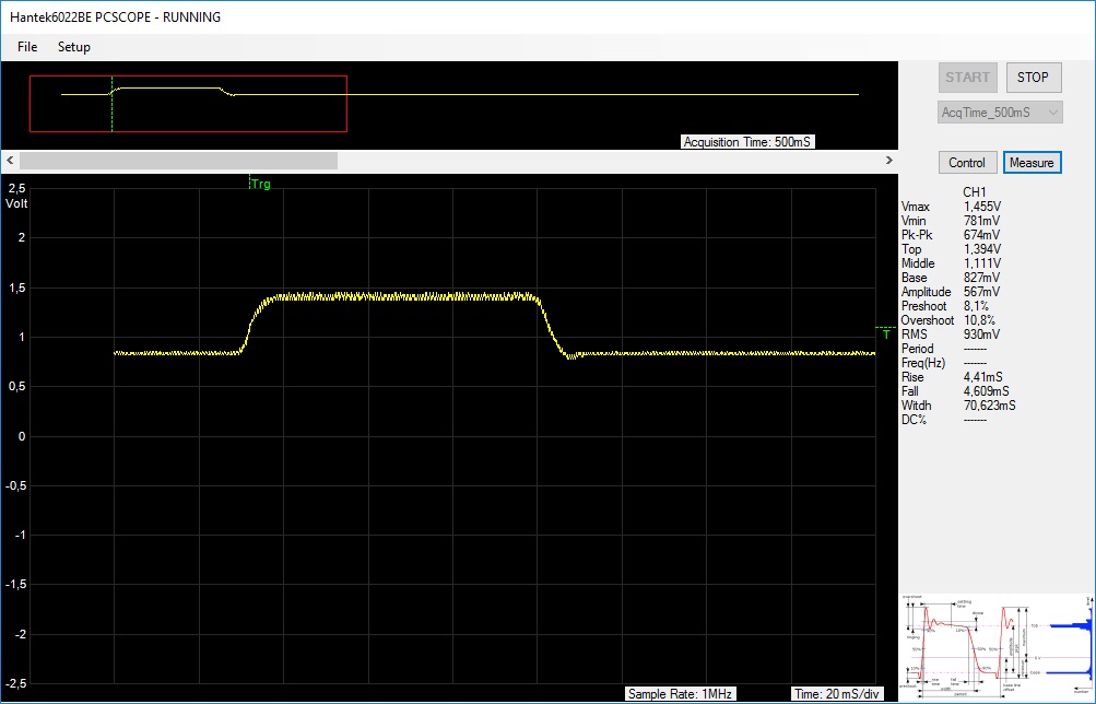

Hallo, erneut vielen dank für die Anregungen und Tipps.
Den Sensor habe ich nun mit 2.2M und 2pf direkt auf den Batteriekasten
mit 5-6V geklebt.
Angeschlossen ist er über einen Tastknopf, eingestellt auf 1x.
Tatsächlich hat er jetzt soviel Power das ich selbst aus 30cm Entfernung
noch korrekt messen kann.
Hierzu hätte ich auch eine Frage: je näher der Sensor am Monitor steht
desto mehr verringert sich die rise time, jedoch bleibt die fall time
meist relativ konstant.
Bislang versuche ich solange mit dem Sensor auf Distanz zu gehen bis die
rise time stabile werte liefert, aber ich schätze das ist nicht die
korrekte Lösung dafür.
von Falk B. (falk)
>mit 5-6V geklebt.
Naja, ob DAS so sinnvoll ist. Da muss man ja immer den klobigen
Batteriekasten vor den Monitor halten.
Und was ist mit Fremdlicht?
Naja, dein gute, alter LM358 ist am Anschlag. Die Bandbreite gilt nur im
Kleinsignalbetrieb, wenn er vielleicht 100mV Amplitude ausspuckt. Bei
2-3V ist er im Großsignalbetrieb und hier kommt die Begrenzung durch die
maximal Slew Rate zustande, die liegt bei ca. 0,3V/us.
In der Tat. Dein Sensor muss direkt auf den Monitor, mit nur 1-2mm
Abstand und einem lichtdichten Ring aus Gummi drum herum. Damit hast du
immer reproduzierbare Meßbedingungen. Auf diesen Fall musst du auch
deinen Rückkopplungswiderstand einstellen.

Den opamp den ich verwende ist ein TLV272, vielleicht unterscheidet der
sich aber garnicht großartig vom LM358.

Um noch ein paar Sachen zu ergänzen:
Die inkonsistenten Ergebnisse zur rise/fall time war ein problem mit der
Oszilloskop Software.
Für die unterschiedlichen Ausgangshelligkeiten habe ich den statischen
Widerstand mit einem 20M Potentiometer ersetzt.
Was insgesamt ganz gut funktioniert.
