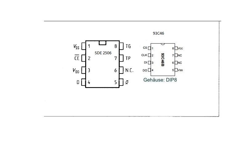

Hallo mein Name ist Ingo und bräuchte mal Hilfe ich möchte ein EEprom SDE2506 auslesen. Nun habe ich mir den TL866CS mit USB Schnittstelle gekauft. Aber auf der mitgelieferten Software MiniPro 6.5 finde ich das EEprom nicht. PonyProg finde ich den SDE2506 dieses unterstützt aber kein USB. Da ich wenig Erfahrung habe was kann ich nun tun. Andere Software.. ? Danke im Voraus
Kann das sein, daß das ein ziemlich alter Exot ist? Ich hab' mir das Datenblatt angesehen, und es macht so ziemlich alles komplett anders als ein I2C- oder SPI-EEPROM.

Moin, habe gesehen das es bei: elektrotanya.com einige EEPROM Inhalte von BMW Radios gibt. Welches hast Du genau? In der dazu gehörigen Text Datei gibt es sogar eine Erklärung zum Code.
Ich rate mal: mit der Datei ist das PW 0414 Bleibt das flashen. Du willst keinen Bausatz, aber die Ponyprog Schaltung für die serielle Schnittstelle ist, denke ich, sehr überschaubar und auf dem Steckbrett zu realisieren.
Bei der Datei die ich angesehen hatte, stand der Code übrigens genau so im Klartext drin. War ein 93C46. Das bedeutet das Du vermutlich nur dein aktuelles PW auslesen brauchst, also nicht einmal programmieren. Damit wird auch die Ardu* Variante wieder interessant.
Das ist eine Missverständnis. Ich habe mir nur irgend eine bin von elektrotanya angesehen, da ich nicht wusste welches Radio Du hast. Auf Adresse 0x67 und 0x68 ist das PW in deiner bin, bei der Anderen war das ähnlich.

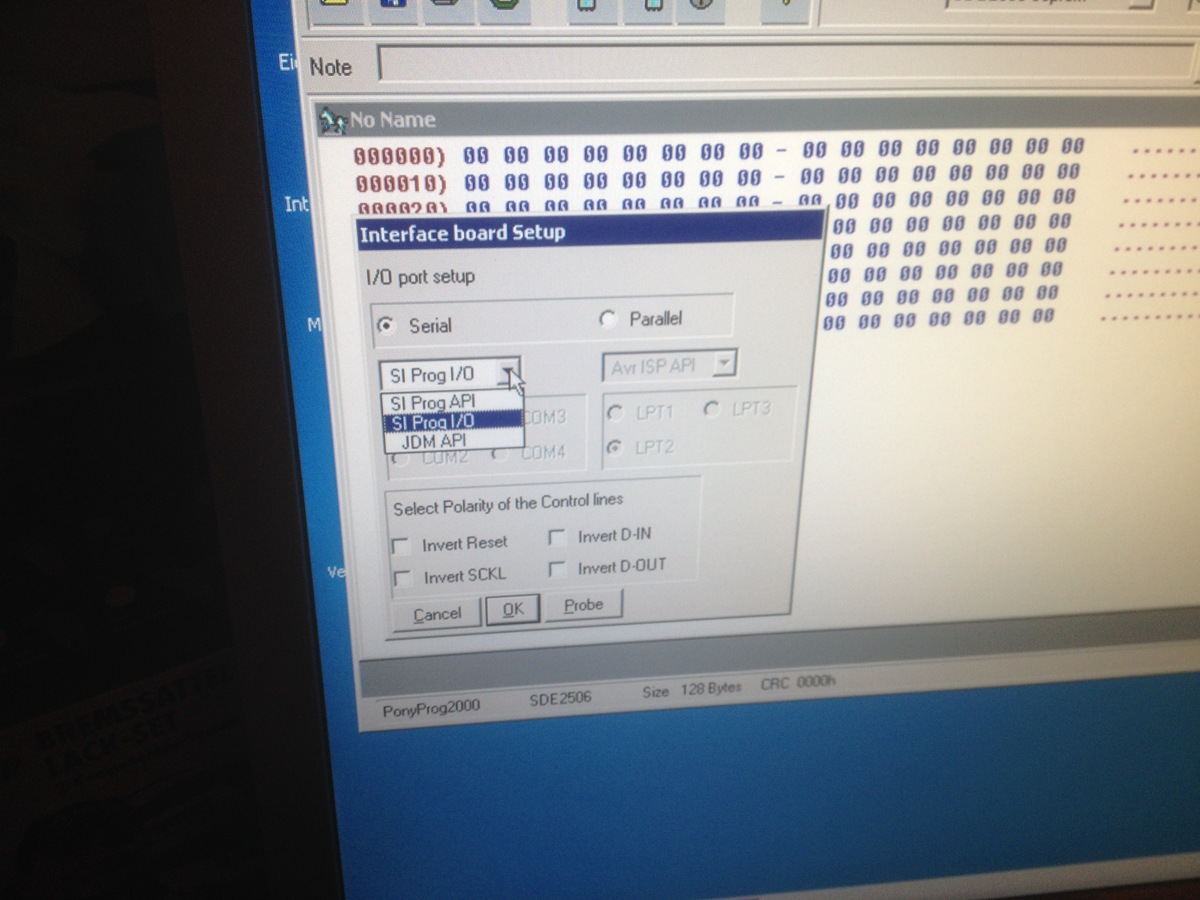

so die Hardware für meinen SDE2506 Reader habe ich dann soweit zusammen.. Multiprog 98 und die Software PonyProg läuft. Welche Schnittstelle verwende ich nun zum EEPROM auslesen? Habe hier leider nur ein Serielles Kabel. Gruß Ingo
Bearbeitet durch User
Ja an welcher Schnittstelle hängt das Teil den? Wieviele RS232 hat den dein Pc?
Sorry, nicht eingelogt. Warum betreibst du so einen Aufwand? Arduino per Usb an den Pc. Bischen Firmware geschrieben und fertig. Würde dir das schnell machen habe aber leider keinen SDE2506 zum Testen.
hängt am RS232 des PC! Paralleler Port ist auch vorhanden. SDE2605 ist leider beim auslöten kaputt gegangen :(zwei Füße ausgebrochen)

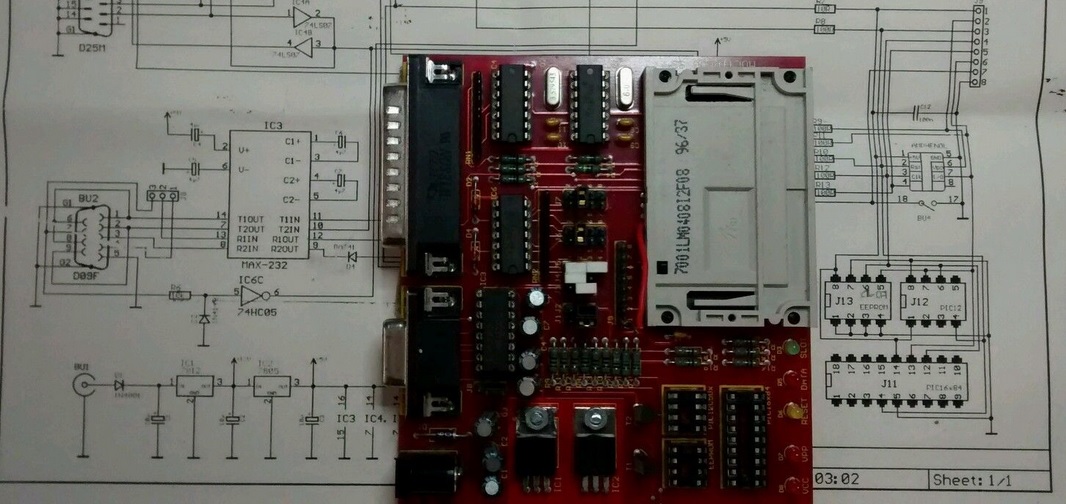

Der Beitrag ist ja schon etwas älter, aber ich habe das gleiche Problem. Ein Arduino Nano wäre vorhanden, aber da ich überhaupt keine Anhnung davon habe müsste mir jemand helfen. Den sde2506 hab ich im Radio gefunden. Ich könnte auch Drähte anlöten. Notfalls auch auslöten. Ich hätte auch einen Rechner mit Com Schnittstelle. Finde aber nirgends wie ich den Adapter für Ponyprog bauen müsste.
Wolfgang F. schrieb: > Notfalls auch auslöten. Mußt du sowieso, denn in der Zielschaltung ist Auslesen/Programmieren i.d.R. nicht möglich. > Finde aber nirgends wie ich den Adapter für Ponyprog bauen müsste. Guckst Du hier: http://www.lancos.com/siprogsch.html#sde2506adapter
Warum hat der SUB-D 10 Pins? Ich kenne nur 9 oder ist der 10.GND? Und es ist auch nur an RX oder TX was anschlossen, das sind doch die wichtigsten PINs bei Seriellen verbindungen. Ein 25poliger Stecker wirds ja doch nicht sein.
CON10 ist selbstverständlich nicht der SUB-D. Lies Dir doch mal die komplette Seite des genannten Links durch. Gleich das erste Bild zeigt das "Base Bord" (mit dem SUB-D). Das baust Du nach. Und dort an den CON10 schließt du den CON10 des Adapters für den SDE2506.
