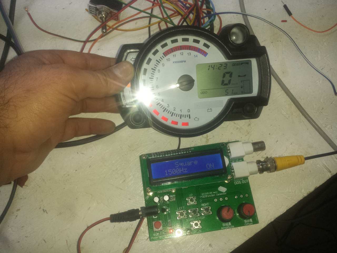

Mit dem im Bild gezeigten Generator funktioniert es. Ich habe nichts ausser einer Klemmenbelegung.
Cihan S. schrieb: > Mit dem im Bild gezeigten Generator funktioniert es. Und welche Spannung liefert der am Ausgang? > Ich habe nichts ausser einer Klemmenbelegung. Nicht mal einen Hersteller oder Angaben zum zugehörigen Motorrad? Braucht man heute keine ABE mehr? Wie wäre es, wenn du den Klemmenplan mal hochladen würdest?
Es ist ein universelles Kombiinstrument. Um eher zu sein ein Fake von Koso. Ich brauche keine ABE oder jegliches. Ich brauche das Kombiinstrument für ein Rennspiel. Um genauer zu sein um dieses Programm. http://www.sim-pc.de/rcc-v2-real-cockpit-connector-version-2/ Da haben die Leute schon einen e36 und Golf 3 Tacho angeschlossen.
Steht doch alles da, das läuft mit 5V. Pin 6 5V, Pin 18 Tachosignal (vermutlich open collector), Pin 15+16 Masse. Wenn der Arduino auf 3,3V läuft, kann man nen NPN in Emitterschaltung nehmen.
Es geht um den DZM Messer. Die Amplitude am Arduino ist zu niedrig. Die am Funktionsgenerator kann ich auf bis 10V hochschrauben.
Cihan S. schrieb: > Die am Funktionsgenerator kann ich auf bis 10V hochschrauben. Und ab welchem Wert funktioniert die Anzeige? Wäre nicht ganz uninteressant. Georg
Wenn ich mit einem Multimeter auf AC messe, dann funktioniert der Drehzahlmesser ab 1,9V.

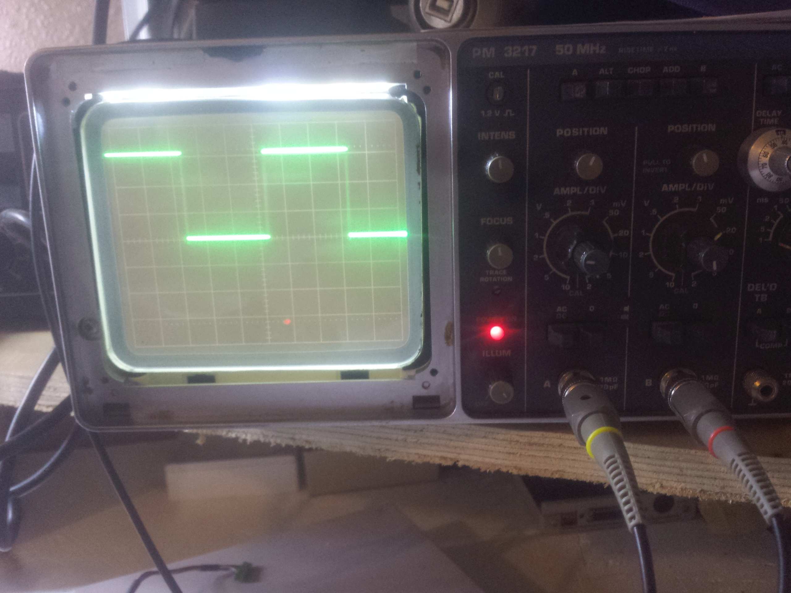

Was ist daran falsch wenn ich auf sinus und dann 50 Hz stelle und messe? Hier mal am Oszilloskop.
Cihan S. schrieb: > Einstellung ist mit dem Bild, Amp/Div 2 mV Das Signal sieht so sauber aus, dass ich ehrlich bezweifeln möchte, dass du da ein 6mV-Rechteck vor dir hast.
Mag sein, ich kann das Messinstrument nicht so bedienen, wie es für gemacht wurde. Deswegen habe ich es auch nicht benutzt, um nicht unnötig zu verwirren, weil mir die Kenntnisse dazu fehlen. Man muss ja wissen was man wisst, und was man pi mal daumen als Ergebnis erwartet.
