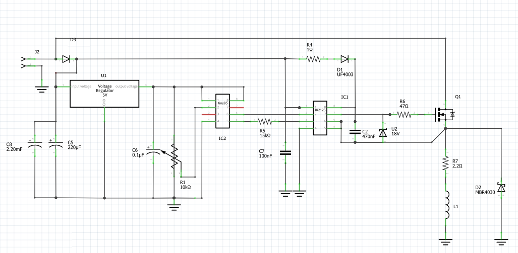

Ich möchte gerne eine High-Side Schaltung mit Bootstrap und 6 IRF 1404
parallel aufbauen. Das ganze soll später einen Motor ansteuern der
Leider fest auf Masse liegt, parallel dazu kommen geeignete
Freilaufdioden.

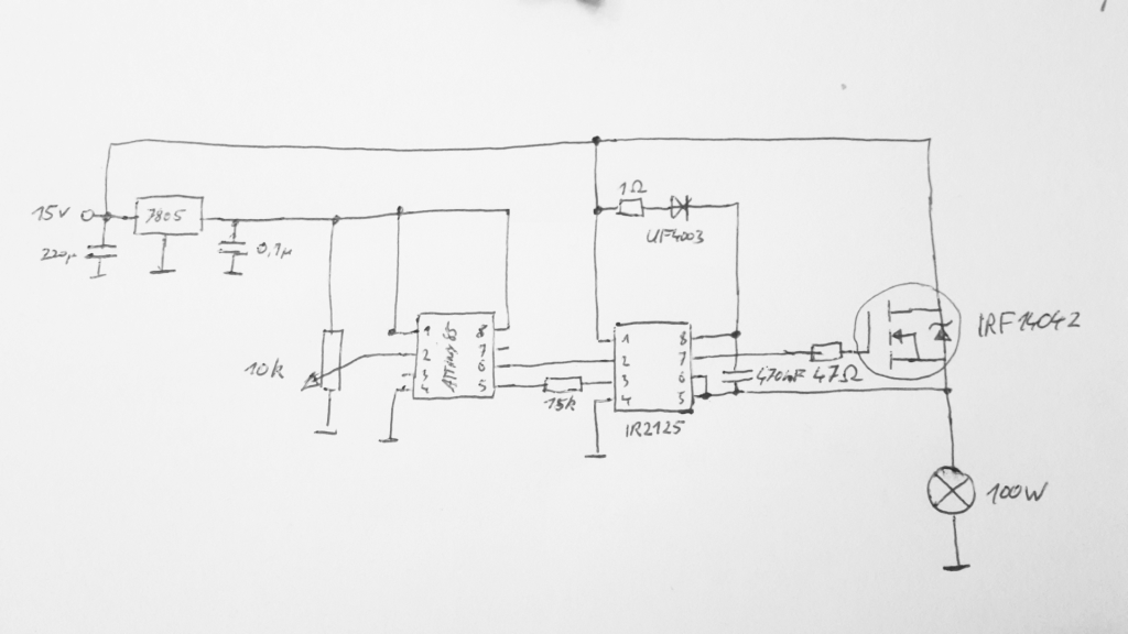

Ich habe nun heute die Schaltung nach folgendem Bild aufgebaut. Die PWM
wird duch einen ATTINY85 erzeugt und hat 500 Hz, Geräusche sind hie
egal.
Zum testen habe ich einen 2R2 Widerstand verwendet und erstmal nur einen
FET verwendet. Die Schaltung lief problemlos!
Um etwas mehr Leistung zu ziehen habe ich eine 12V 100W Halogenbirne
parallel geschalten (Ohne Freilaufdiode), dabei hat es mir den IR2125
zerstört!
Erst dachte ich aus versehen HO und Vs kurzgeschlossen zu haben und habe
den IR2125 ersetzt, doch leider hat es diesen auch direkt zerstört!
Der Fet scheint in Ordung zus ein, habe am Gate 10V angelegt und den
Widerstand geprüft, er ist serh niederohmig, wenn ich die Spannung weg
nehme wird er hochohmig.
Da ich jetzt leider keinen Ersatz mehr habe (neue sind bestellt) und ich
auch  nicht weitere zerstören möchte, versuche ich gerade zu verstehen
was das Problem ist und wie ich es beheben kann.
Meine Vermutungen:
1.) die Lampe wirkt induktiv, so dass an Vs eine negative Spannung < -5V
auftritt und/oder dadurch die Spannung zwischen VB und Vs >25V wird, was
meint ihr?
Die müsste sich mit einer Freilaufdiode beheben lassen.
2.) Sind eventuell  15V Versorgung zu viel? Sodass die Spannung zwischen
VB und Vs zu groß wird(>25V)?
Vielen Dank schon mal vorab für konstruktive Antworten!
Grüße
Felix
von THOR (Gast)
Freilaufdiode, ja.
Was ist dein Bootstrap-Kondensator? 100nF reichen da dicke. Keine Elkos
verwenden.
von TestX (Gast)
In der Schaltung fehlen Pufferkondensatoren 100nF an den ICs sowie ein
Zwischenkreis (siehe Datenblatt).
Woher kommen deine 15V ? Häng mal ein Oszi an die Versorgung....ohne
Zwischenkreis zieht eine Halogenlampe beim Einschalten (kalt) mal eben
den 5...10 fachen Strom. Bricht jetzt die Versorgung zusammen geht dein
Treiber in einen undefinierten Zustand.
Eine Freilaufdiode über das Last sollte man immer! vorsehen
von Michael J. (jogibaer)
ich würde erstmal das Gate vor zu hoher Spannung schützen.
(im einfachsten Fall 2 Z-Dioden).
Jogibär

von haraldblaubarsch (Gast)
Im Abschaltmoment entsteht ein Schwingkreis zwischen Coss des Schalters
und der Last-Induktivität. Ohne Freilauf lädt die Energie der
Induktivität Coss auf und wenn die Spannung über den Schalter größer 15V
wird, fängt die Bootstrap-Diode das Leiten an und lädt den
Bootstrap-Kondensator ebenfalls auf. Deswegen kann es da schon
passieren, dass Vs<Vb-25 wird. Eine Freilaufdiode und minimale
parasitäre Kapazitäten im Zwischenkreis würden das Problem beseitigen.
> verwenden.
Ich würde sogar eine größere Kapazität wählen. In die Richtung 1µF. Bei
dem kleinen Rdson ist die Chipfläche wahrscheinlich riesig und 500 Hz
sind recht klein. Da schadet etwas mehr nicht.

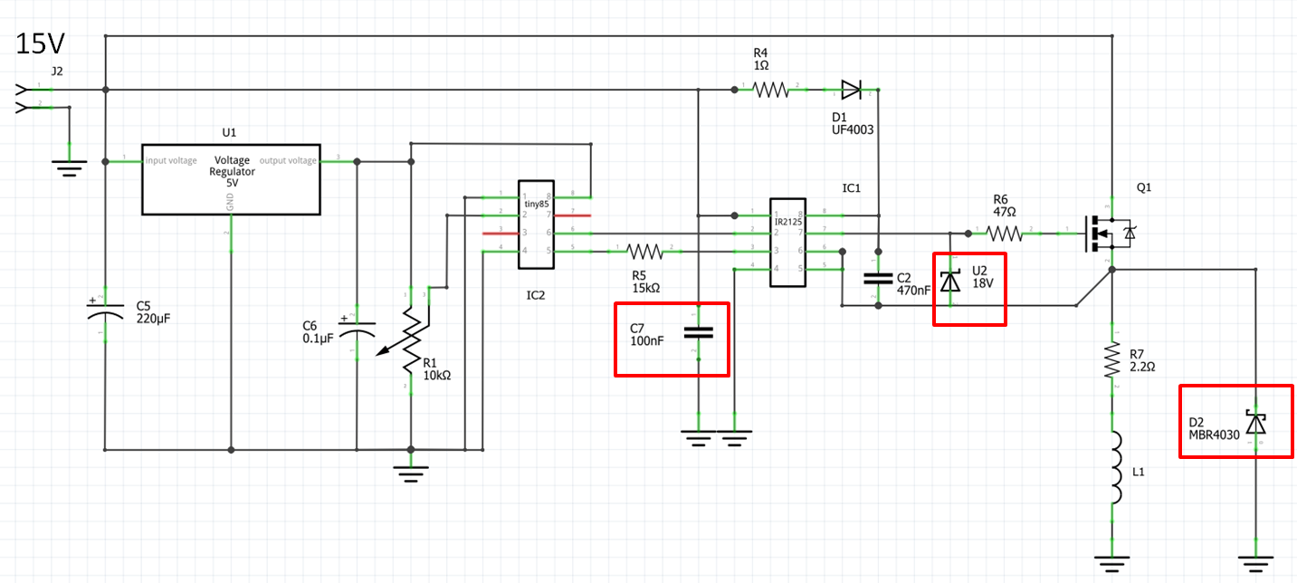

von Felix M. (inspire082)
danke nochmal für die vielen Rückmeldungen, ich werde jetzt meine
Schaltung mal so abändern wie im Bild dargestellt. Habe rot eingerahmt
was ich hinzugefügt habe.
Eine Frage stellt sich mir noch. Sind die 15V Versorgung ein Problem für
den IR2125?
Auf den Ersten Blick könnte man das schon meinen, die Bootstrapschaltung
erhöht die Spannung an Vb. Im einfachsten Fall, bei rein Ohmschen lasten
wird der Wert nahezu verdoppelt (Abzüglich der Diodenspannung). Also bei
15V wären es knapp 30V.
Auf den zweiten Blick, springt gleichzeitig das Potenzial an Vs von GND
auf Nahezu 15V (Abzüglich der Spannung über den FET), somit sollte das
Potential zwischen VB und VS max. 15V betragen. Richtig?
Ist die Last jetzt induktiv, dann zieht es die Spannung an VS unter GND
Level, was somit zum einen den C-Stärker auflädt. Ohne Freilaufdiode
geht das Potential unkontroliert nach unten und unterschreiten sicher
die für den IR2125 zulässigen -5V. Wenn das Potential nun < -10V wird,
addiert sich dieser Betrag nun zu den 15V Spannungsüberhöhung am
Bootstrap und die erlaubten 25V werden auch überschritten.
Somit scheint mir das in meinen Fall am Wahrscheinlichsten für das
sterben der IR2125.
Grüße
Felix

Die Ladungspumpe 'stapelt' VCC (minus der Diodendurchlassspannung von
D1) auf VS, so das VB = VS + VCC ist.
> den IR2125?
Nö, damit bist du mitten zwischen den erlaubten 12-18V. Aber VCC muss
grosszügig abgeblockt werden mit dickem Elko. Der 220µF ist da, vor
allem, wenn er auch noch weit weg vom MOSFet ist, keine grosse Hilfe.
VCC darf nicht einbrechen, vor allem nicht unter die 12V, sonst schlägt

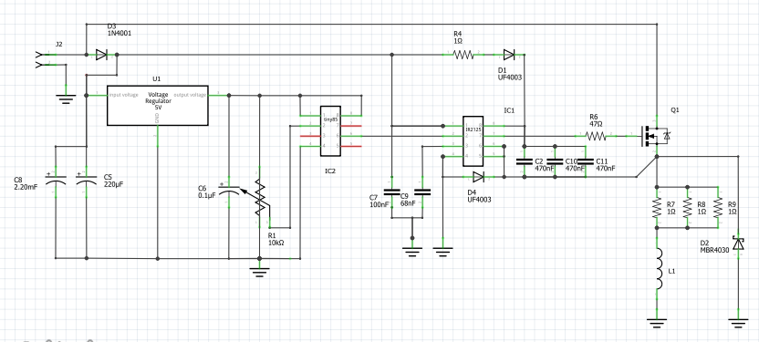

So, kurzes update,
habe heute die Ersatz Treiber bekommen.
Dies habe ich gleich Eingebaut und zusätzlich noch einen 2200µF Low ESR
Kondensators zum 220er parallel geschalten. Dann die Logik und den
Treiber über eine Diode entkoppelt.
Das ganze habe ich dann an 15V und 2 Ohm Last in Betrieb genommen.
Erstmal habe ich nur einen FET verwendet. Siehe da, es geht :-)
Dann die 2 Ohm Last gegen eine 1 Ohm Last getauscht, hier ging es nur
wenn ich die Spannung auf 12 V runter geschraubt habe. Das Netzgerät
scheint hier in die Strombegrenzung zu gehen, zumindest zeigt mir das
die LED am Netzgerät an, was ich komisch finde, da es 40 A Kann.
Bei 0,5 Ohm ist dann auch bei 12 V das selbe Spiel. Habe dann die
Versorgung durch eine hochstrom fähigen Akku ersetzt aber hier ist  mir
dann aufgefallen, dass nicht mehr alle Pulse vom Ir2125 weitergegeben
werden, hier scheint irgendeine Begrenzung aktiv zu werden.
Konnte jetzt aber auf die Schnelle noch nichts finden die Treiber
Versorgung ist sauber, keine Einbrüche. Ich muss jetzt mal weiter
suchen.
Wichtig ist, dass es mal, zumindest bei kleinen Strömen sauber läuft :-)
Den Rest bekomme ich schon noch hin, wenn ich etwas mehr Zeit habe!
Eventuell fehlt doch ein C zwischen Err und GND...
habe nun weitere Untersuchungen gemacht, mit Erfolg :-)
Erst habe ich den Widerstand R5 ausgelötet und eine Kondensator gegen
GND an ERR eingelötet, ohne Erfolg.
Dann habe ich mir das Signal an VS angeschaut, siehe da, ein Undershoot!
Der führt in meinen Augen zu einem Fehler weswegen der Treiber
abschaltet.
Entweder ist die Schottky-Diode MBR4030 an der Last zu langsam oder die
parasitären Induktivitäten spielen hier eine Rolle. Auch nicht
ausgeschlossen ist ein Überladen des Bootsraps Cs.
Letztendlich hat eine schnelle Diode von VS nach GND zum Erfolg geführt.
Jetzt ist zwar immermnoch ein Undershoot von 7V zu erkennen, das ist
zwar laut Datenblatt immer noch zu viel für den IR2125 aber dafür
funktioniert es jetzt erstmal.
Habe 5-10 min 40A bei 15V laufen lassen ohne Probleme. Der FET wird
nicht mal warm dabei, die PWM lässt sich problemlos von 10-90% hin und
her bewegen :-)
Als nächstes versuche ich noch Maßnahmen den Unterschoot auf <5V zu
bringen, Tips Willkommen!
Grüße
Felix
So, nochmal ein update!
Habe jetzt die GND Verbindungen nachgelötet und etwas verstärkt.
Dann die Diode zwischen VS und GND, die ich gestern nur kurz
freifliegend angeheftet hatte sauber eingelötet.
Siehe da, undershoot liegt bei < 2V :-) alles tut einwandfrei!
Anschließend habe ich nun alle 6 FETs angeschlossen und mehrer Minuten
bei 40A laufen lassen, dabei nochmal die Signale kontrolliert, alles
Top!
Im nächsten Schritt werde ich noch mein Freilaufpfad auf einen
Kühlkörper schrauben und die ersten Tests mit dem Motor machen, das wird
wieder spannend, aber ich bin zuversichtlich!
Danke nochmal für den Support!
Grüße
Felix
