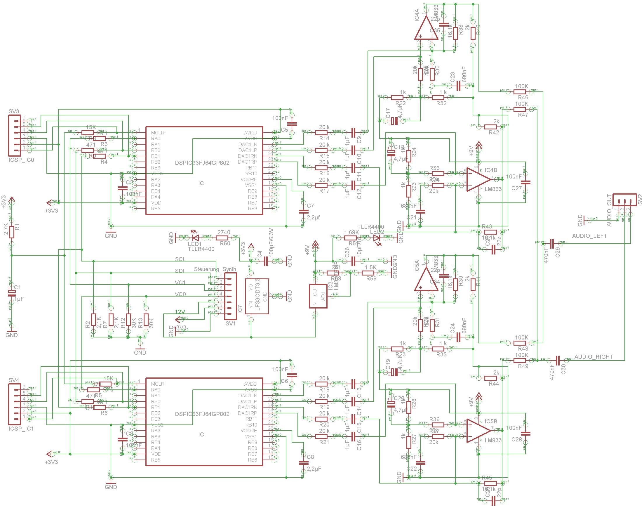

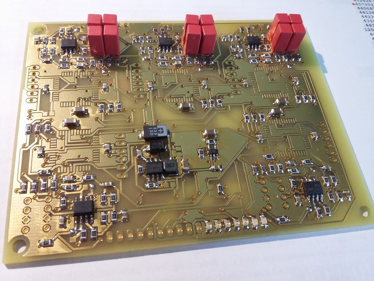

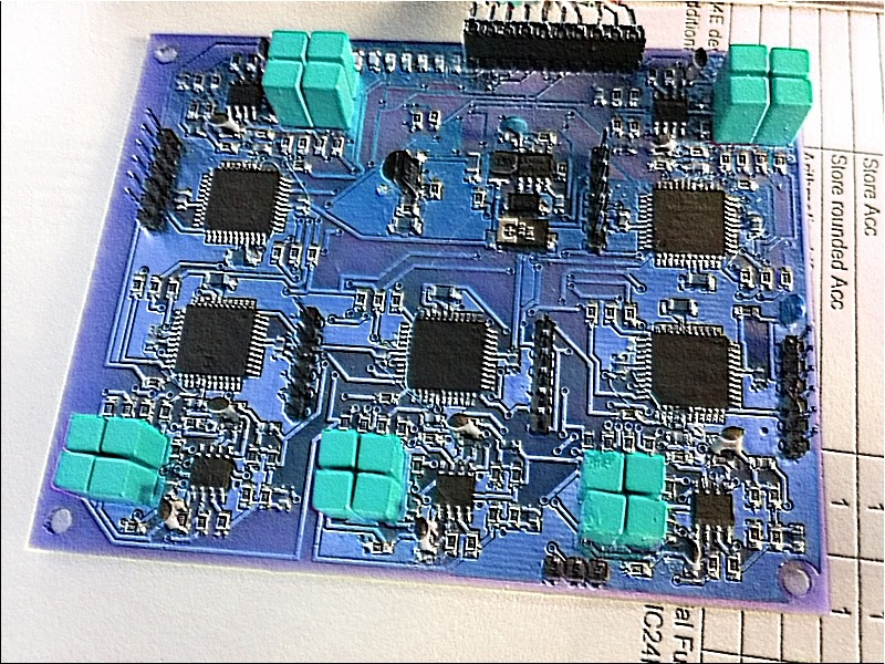

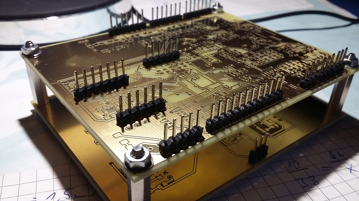

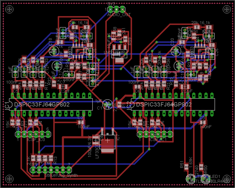

Tach erst mal, ja man kann ja mal ein paar Bilder senden, warum auch nicht.... der Synth läuft mit 5 Prozessoren
Wo lernt man eigentlich solche "huebschen" Schaltplaene zu zeichnen?
Helmut L. schrieb: > Wo lernt man eigentlich solche "huebschen" Schaltplaene zu zeichnen? Die Schule des Lebens hat mir das begebracht.
5 DSPs? Holla, es werden immer mehr. Ich denke, so langsam wäre es aber zweckmäßiger, einen richtigen einzusetzen, sowas wie 563xx oder einen modernen. Ich würde Dir ja das hier zum Basteln anraten, aber der wird nicht mehr hergestellt: http://web.archive.org/web/20161122130633/http://home.arcor.de/juergen.schuhmacher/chameleon.html

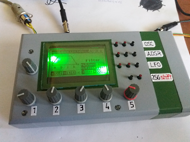

Hallo Leute, nun möchte ich euch nochmal mein Synthprojekt vorstellen. Es ist ein VA- Subtraktivsynth mit 5 paralel arbeitenden 16bit DSC mit je 45 mips Rechenleistung. Gesteuert wird alles von einem 8 bit Prozessor mit 8 mips. Der Synth enthält ein Grafikdisplay mit 128* 64Pixel, 5 Encoder, 11 Taster und ein Lautstärkepoti. Die Soundengine ist 1-fach multitimbral und 5- fach polyfon. Ein Sound kann aus bis zu 3 Oszillatoren zusammengesetzt werden. Pro OSC kann PAN, Lautstärke, Ocktave -1....+4 und Tunning, Ringmod, Hardsync und 4 OSC-Paramerter ( z.B. Phase, Balance usw.) OSC - Modelle sind SAW, PULSE, SIN, Wavetable, FM - OSC's, PD und SuperSAW Es gibt 3 LFO mit OneShoot, Inverse, LFO-Speed 0- 2150 Hz, 13 Waveforms + 3 frei erstellbare. Die LFO können so ziemlich alles modulieren an Parametern. eine AMP-ADSR gibt es und zwei frei zuweisbare ADSR für PAN, LPF-Cutoff, AM, FM, oder die LFO Es gibt einen 2.Order FIR-StereoFilter als LPF,Cutof kann von ADSR1, 2 oder LFO 1...3 gesteuert werden, offset ist einstellbar Der Synth enthält einen Wellenformeditor zur Erstellung von 3 Wave's für LFO. Drei komplette Sounds mit jeweils 3 erstellten Waves können gespeichert werden. und jetzt ein neues Klangbeispiel unbearbeitet vom Synth: https://soundcloud.com/klangwerkstatt-2/untitled9-0 jeder DSC hat einen internen 16bit DAC mit 256fach oversampling. Mit 44,1 kHz wird der Sound berechnet. Hörts euch mal an und hinterlasst mal einen Kommentar.... vielen Dank und bis später
