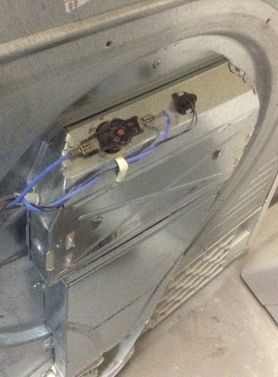

von Max707 (Gast)
Fehler gefunden, es wird kein Ersatzteil benötigt.
Vorne unten links war ein Einsatz verschmutzt, so daß eine
Übertemperatursicherung angesprochen hat.
Also, gereinigt, Knöpfchen gedrückt, zusammengebaut funktioniert.

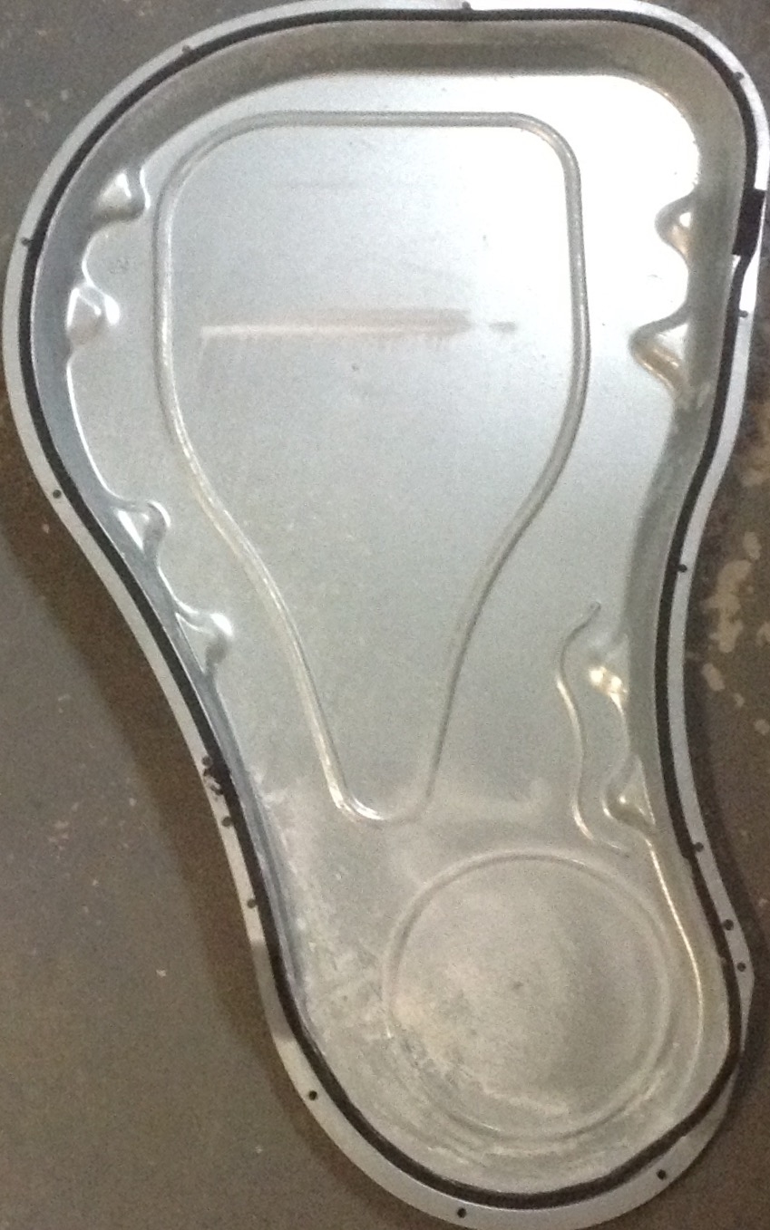

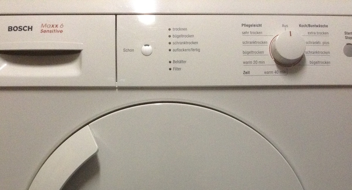

von Esmu P. (Firma: privat) (max707)
Hier ein paar Fotos:
1. Dieses Blech auf der Rückwand wurde mit TX 15 und TX 20 Schrauben
befestigt
2. Hier ist die Thermosicherung auf der linken seite zu sehen, roter
Knopf
3. Das ist die ominöse Wartungsklappe hinter der sich der Luftkühler
befindet
4. und hier die Statusanzeigen die keinen Hinweis gaben
Ende gut alles gut.
