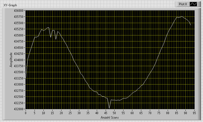

Hallo, habe hier wohl etwas sehr spezielles..
Also erstmal vorweg:
Ich versuche mit dem Scanner 'Epson Perfection V750 Pro'
Blendenöffnungen reproduzierbar zu messen.
Dafür lege ich die Blenden immer auf die selbe Fläche des Scanners,
wandle die Bilddaten dann in 'Text Images' um (Jeder Pixel hat dann
einen Grauwert von 0 bis 255) und lege einen Schwellenwert fest. Dann
kann mir LabView sagen wie viele Pixel weiß sind. Über eine kalibrierte
Blende kann ich so die Pixelgröße bestimmen und damit die Fläche der
Blendenöffnung.
Jetzt zum Problem:

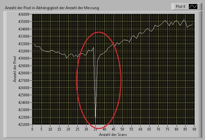

Der Scanner misst nicht immer den gleichen Wert. Allerdings ist das kein
normales Rauschen und es nimmt auch nicht nach hunderten Scans ab,
sondern sieht so wie auf dem Screenshot aus.
Warum ich die Frage in diesem Forum stelle:
Kann es sein, dass das Netzteil eine langsame (sinusförmige) Schwankung
produziert, wodurch der Motor des Scanners unterschiedlich schnell
läuft? Oder kann das andere elektronische Ursachen haben?
Wäre toll wenn jemand eine Idee hat. Auch Denkanstöße sind willkommen!
Grüße
Marius
von Achim S. (Gast)

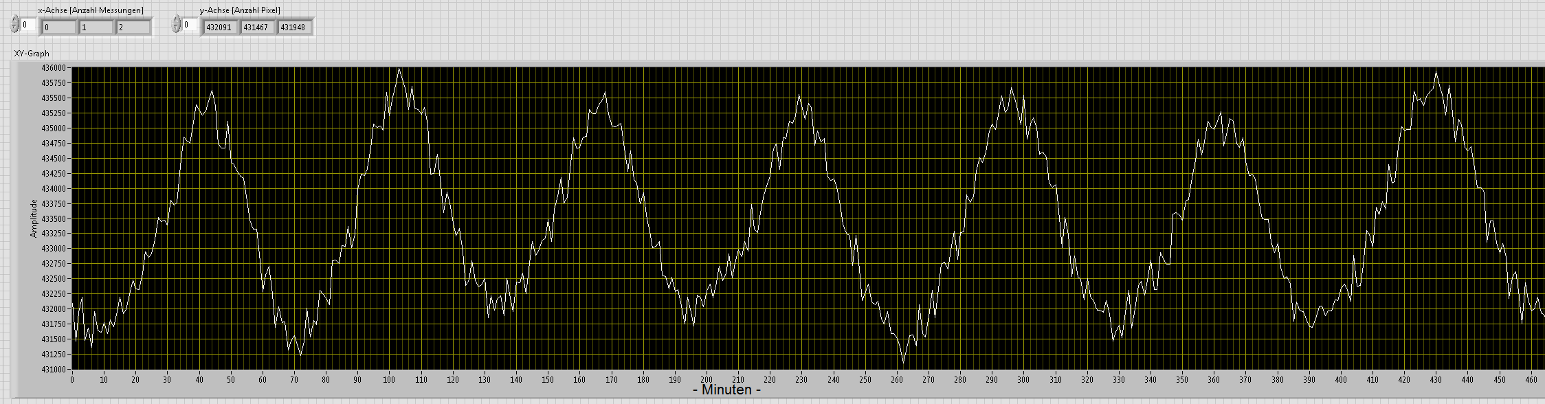

Da die Periode der Schwingung ziemlich genau eine Stunde ist (nur
während der Mittagspause verschiebt es sich um 20 Minuten) würde ich mal
nach äußeren Einflussfaktoren in deinem Büro schauen, ehe ich mich auf
die Elektronik des Scanners stürze.
von Marius B. (marius_b)
Danke für die Antwort.
Habe auch schon über äußere Einflüsse nachgedacht, allerdings steht der
Scanner in einem klimatisierten Raum und die Scans liefen von
Nachmittags bis morgens (>900 Scans mit den gleichen Wiederholungen).
Die Raumtemperatur habe ich allerdings noch nicht wirklich beobachtet.
von Der Andere (Gast)
Deine Schwankung ist gerade mal 1%.
So ein Scanner ist doch kein langszeitstabiles Präzisionsmessmittel.
Wobei diese Regelmäßigkeit schon interessant ist.

von Thomas E. (picalic)
Meine Vermutung ist ein Aliasing-Effekt mit der 50 Hz
Netzwechselspannung. Der Scanner hat sicher eine Quarzgesteuerte
Zeitbasis und der Scanvorgang findet in einem gewissen Zeitraster statt,
das vom System-Timer und damit vom Quarz gesteuert wird. Da Quarz und
Netzwechselspannung nicht miteinander synchronisiert sind, ergeben sich
Scanzeitpunkte, die bezogen auf die Amplitude der Netzspannung langsam
wandern. Bei einer Abweichung von etwa 5E-6 ergibt sich so eine
Periodendauer von ca. einer Stunde (bzw. Abweichung von 20ms pro
Stunde).
Ich habe über Nacht wieder gescannt.
Dieses mal mit einem anderen (guten) Netzteil mit den selben
Einstellungen wie das Original.
Es sind 94 Scans mit jeweils 10 Minuten Pause.
Die zuvor angenommende Periodendauer von einer Stunde hat sich demnach
also nur "zufällig" ergeben, weil es ein Scan pro Minute gab.
Allerdings kann sich die Wiederholung auch nicht auf die Anzahl der
Scans beschränken, da dies vorherigen Messungen wiederlegen.
PS: Ich wiederhole diese Messung nochmal mit dem originalen Netzteil um
auszuschließen, dass das andere Netzteil nur eine andere Periodendauer
erzeugt hat.
Eine Klimaanlage gibt es in diesem Raum noch nicht. Ich werde trotzdem
die Temperatur aufzeichnen um ggf. Einfluss von Nebenräumen zu erkennen.
von Achim S. (Gast)
waren diese 10 Minuten Pause jeweils programmatisch festgelegt (also -
im Rahmen deiner Labview-Zeitbasis exakt)? Oder
Wenn die Antwort darauf ja ist, dann gilt für deine folgende Aussage:
sie ist nicht "zufällig" sondern sie dürfte wahrscheinlich eine
"Aliasfrequenz" sein, die sich aus einer "höherfrequenten Störung" (z.B.
im Sekundenbereich) ergibt, die unter Verletzung des Abtasttheorems
abgetastet wurde (mit einem Scan alle 2min bzw. alle 10min). Wenn du die
Abtastfrequenz änderst, ändert sich zwangsläufig auch die scheinbare
Frequenz der Störung.
Minimalist schrieb:
> Zeichne doch Mal die Netzteilspannung mit auf. Dann kann man die
> schonmal sicher ausschließen.
Habe nun vergleichbare Messungen mit verschiedenen Netzteilen gemacht.
Das Ergebnis hat sich nicht unterschieden (selbe Periodendauer und
Amplitude). Die Netzspannung habe ich noch nicht aufgenommen, allerdings
sollte das Netzteil sehr stabil sein und live konnten auch keine
Schwankungen erkannt werden.
Achim S. schrieb:
> Kannst du die ständige Folge von Scans auch mal für einen "krummen"
> Zeitraum unterbrechen und dann neu starten. (also z.B. für 15 Min
> unterbrechen).
Habe jetzt Scans mit verschiedenen Unterbrechungen gemacht.
Ergebnis war, dass es nicht auf die Zeit ankommt, sondern auf die Anzahl
der Scans, die sind immer um 60-100 pro Periode drehen.
Allerdings sind immer die ersten 1-3 Messungen weniger Pixel pro Bild
->Screenshot

>> Ausprobieren
Bei falschem Schwellwert (z.B. 127, entspricht 21% Beleuchtungsstärke)
werden aus einem gewerteten Pixel schnell 2, bzw. umgekehrt.
Allerdings ist das Objekt wohl rund 740 Pixel im Durchmesser (wenn ich
die 433500 Pixel recht interpretiere). Mit Unsauberkeiten am Rand lassen
sich die +- 2000 Schwankung dann nicht erklären.
Aber stell doch mal 2 Aufnahmen als PNG hier rein. Eine mit hoher und
eine mit niedriger Pixelzahl.
Stephan

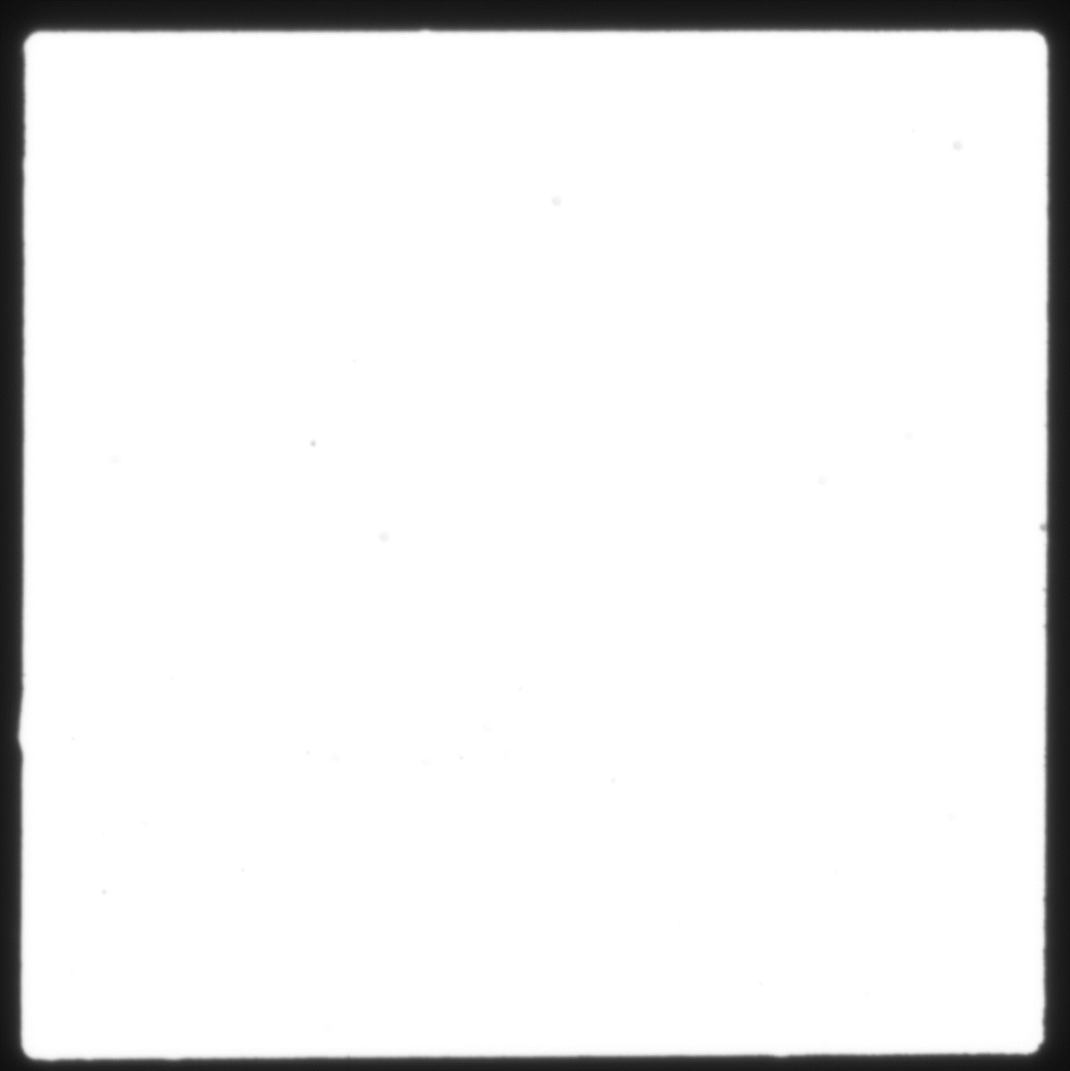

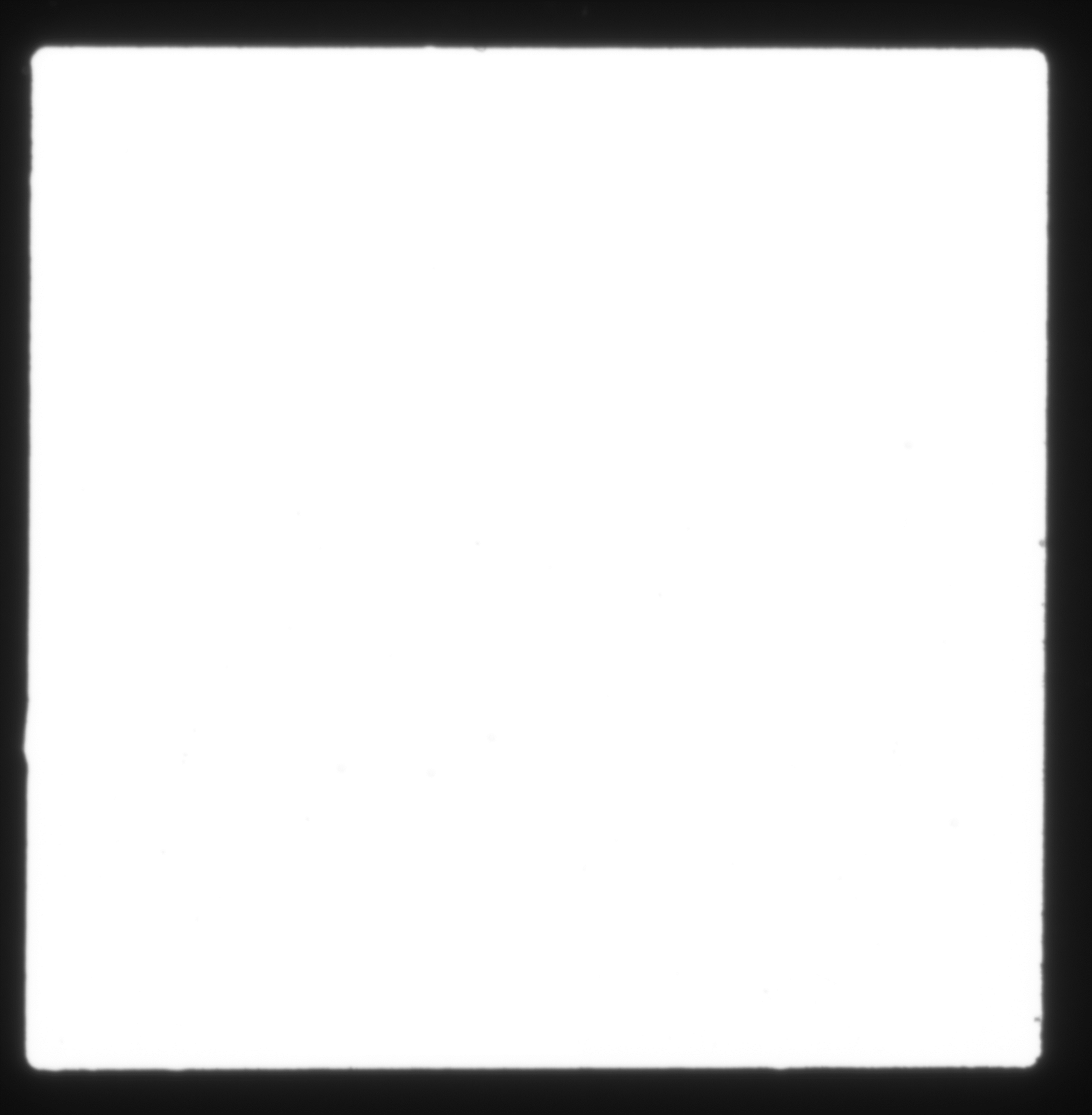

Stephan (Gast) schrieb:
>> Evtl. ist aber nur der Schwellwert für die Entscheidung schwarz/weiß
>> schlecht gewählt. Er müsste bei 50% der Helligkeit liegen (nicht 50% des
>> sRGB-Werts).
>> Bei einem sauberen Weißwert von 255 also bei ca. 188.
>> -> Ausprobieren
Bis jetzt funktioniert es beim Schwellwert von 206 am besten. Heißt die
Schwankung der Blendenöffnung bleibt über die Flächen von 10...200mm²
relativ konstant.
Im Anhang.

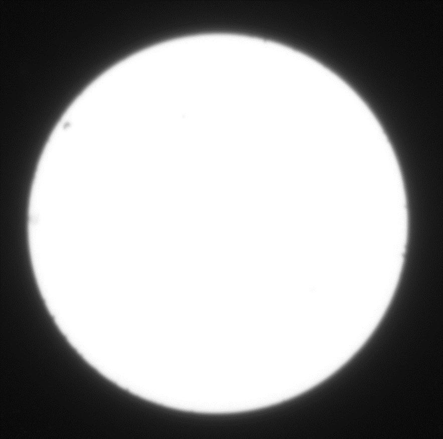

von Stephan (Gast)
> Im Anhang.
Ich dachte eigentlich an 2 Aufnahmen des gleichen Objekts (z.B. das mit
7qmm). Einmal mit den 435500 und einmal mit den 431500 "weißen" Pixeln.
Und hast du die Aufnahmen auch ohne Dithering (also mit 256 Graustufen
statt nur 16 wie im 7qmm-Beispiel)?
Wertest du die Dateien nach dem Dithering aus?
Auf jeden Fall fällt schon mal die sehr Breite unscharfe Zone auf...

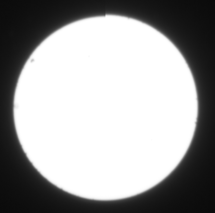

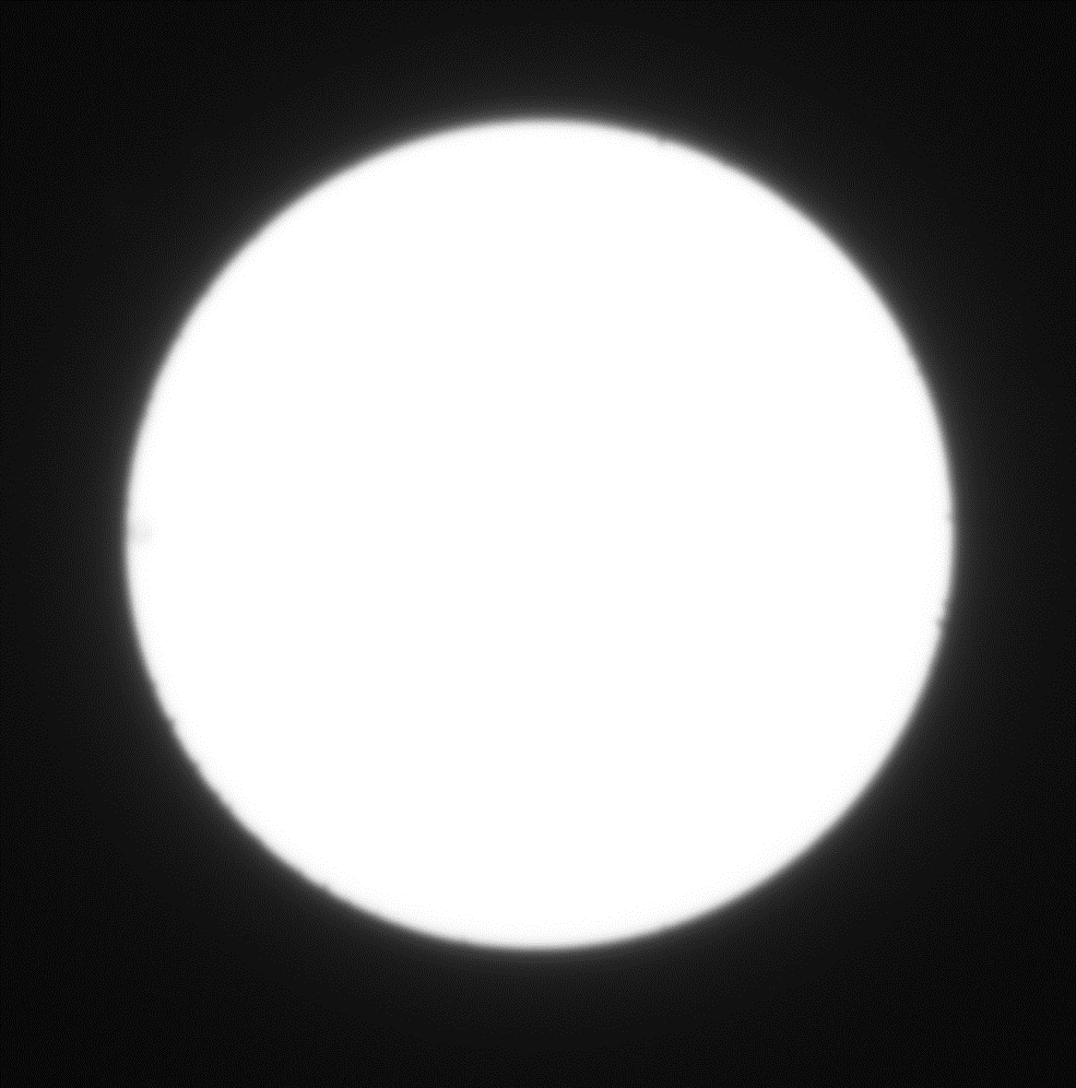

Ich scannt immer gleich mit 8 bit Graustufen (0...255).
Die Umwandlung in .png macht 32 bit draus.
Die unscharfen Kanten kommen einfach durch die Begrenzte Auflösung. Der
Durchmesser der Blendenöffnung beträgt hier ja nur 3mm.
Anscheind habe ich mir noch nie die Bilder vom Pixelmaximum zum -minimum
angeguckt..
Die Bilder im Anhang im Vergleich zeigen ja eine Sichtbare Verzerrung.
Das 3. Bild sind beide überlagert.
von Stephan (Gast)
Ich seh da keine 32 Bit in den PNGs, sondern eher 4 Bit (16 diskrete
Werte). Wobei die Farbtabelle 256 Werte umfasst (aber nur 16 sind
genutzt). Ist evtl. einfach nur ein schlechtes Programm das die PNGs
erzeugt.
Aber egal. Die deutliche Verzerrung ist die offensichtliche Ursache.
Evtl. liefert eine andere Positionierung auf dem Scanner bessere
Ergebnisse.
von Joe F. (easylife)
> angeguckt..
Wenn die Öffnung ca. 3mm ist, ist der Versatz nur ca. 0.03mm = 30um
Ich würde mal alle Teile am Scanner überprüfen, die sich potentiell auch
nur minimal bewegen können (z.B. ist die Glasplatte fest oder zur
Reinigung abnehmbar, wie ist die Durchlichteinheit befestigt).
Unter Umständen wäre eine Digitalkamera mit Makroobjektiv die bessere
(und schnellere) Lösung.
Haben diese Blenden denn immer die gleiche Größe (Aussendimensionen)?
Nachtrag: Temperaturschwankungen rutschen in meinem Ranking gerade auch
nach oben. Muss ja nicht die Raumtemperatur sein. Der Scanner erzeugt
auch Wärme.
Die 30um können auch thermische Ausdehnungen sein, vieles in einem
solchen Gerät ist aus Kunststoff.
Vielleicht doch mal einen Temperatursensor im Scanner platzieren.
>> erzeugt.
Ich scanne alle als 8 bit .tif-Dateien. Die PNGs hier waren grad mit
Paint umgewandelt..
Stimmt, das kann ich tatsächlich versuchen. Vielleicht erstmal einen
PT100 auf das Glas neben die Blende positionieren.
Es könnte ja sein, dass der Scanner eine interne Temperaturregelung hat
und in einem gewissen Rahmen immer hoch oder runter korrigiert!
Das wird morgen getestet. Hab aber erstmal nur eine APS-C Kamera mit 1:1
Makro hier. Reproduzierbarkeit/Schärfe könnten besser sein, aber die
Pixelanzahl ist noch geringer (dafür mehr echte Pixel)..

von Karl (Gast)
Peter II schrieb:
> könnte man nicht wie beim Röntgen einen Maßstab mit Fotografieren?
Das wäre dann auch mein Vorschlag beim Scanner. Die Verzerrung ist
deutlich zu erkennen. Wenn man nun ein Referenzobjekt mitscannt und
darauf normiert hätte man evtl. ganz gute Chancen. Weiterhin würde ich
auch den Weg zum Integral über Helligkeit aller Pixel gehen (gerne auch
gegen die Referenz), weil man durch Schwellwert und Pixel zählen ganz
einfach Tür und Tor für Aliasing öffnet.
Marius B. schrieb:
> Im Prinzip ja. Das Problem dabei ist, dass dieser Maßstab auch einen
> Grauen Rand hat.
> Ziel ist es erstmal gute, reproduzierbare und nicht unbedingt absolute
> Ergebnisse zu bekommen.
Meiner auch.
Wenn das Referenzbild immer das gleiche ist, und fest auf den Scanner
geklebt ist, dann musst du einfach nach jedem Scan mit der gleichen
Threshold und dem gleichen Algorithmus die Pixel der Referenz zählen.
Dieser Wert dient dir dann direkt als Kalibrierungswert für die
Pixelzählung der zu vermessenden Blende (für den jeweiligen Scan).
Ich vermute damit kommst du schlagartig in einen um Längen genaueren
Bereich und kannst dir Temperaturmessungen etc. ersparen.
Die haben eigentlich eh keinen Sinn, denn es ist ja inzwischen klar,
dass das Problem in den mechanischen Unzulänglichkeiten des Scanners
bzw. den hohen Anforderungen an die Repositionierbarkeit der Scanzeile
begründet ist, was sowieso nicht zu ändern ist.

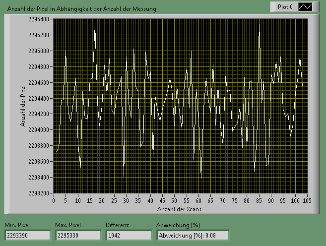

Kurze Rückmeldung:
Die Canon 1200D hat leider keine Spiegelvorauslöung :/
Konnte jetzt nochmal mit einer Canon 6D mit 100mm 2.8 messen.
Das Durchlicht ist bisher noch sehr dürftig,
ABER: Es gibt (natürlich) keine Schwingung. Lediglich ein Rauchen.
Die Abweichung beträgt jetzt 0.04% !
Und die Messung geht jetzt mind. 10 mal so schnell :)
Marius
Hier der Vergleich nochmal als Bild.
Bisher ist die Aufnahme mit Jpeg Standard Einstellungen gemacht. Raw
folgt.
von Stephan (Gast)
Bei 2 Aufnahmen direkt nacheinander oder mit Entnahme der Blende und
Neumontage?
Wie siehts mit Drehen / Tauschen von Vorder-/Rückseite, etc. aus?
0,04% sind unrealistisch gut finde ich.
Und Gott bewahre, ich will ne tolle Lösung nicht schlecht machen, kanns
nur nicht so recht glauben.
Bei den Tests mit dem Scanner wurde am Objekt ja auch nichts
verändert... ;-)
Der Unterschied zeigt aber deutlich, dass der Scanner ungeeignet war.
Stephan schrieb:
> Neumontage?
Genau, die Blende wurde nicht bewegt. Wenn ich die richtige
Hintergrundbeleuchtung habe und der Schwellwert dann angepasst ist, kann
es auch sein, dass es noch schlechter wird (was auch ok ist).
Die größte Verbesserung ist jetzt aber dass nichts schwingt!

Nochmal eine kleine Rückmeldung:
Wird die Blende nicht bewegt, liegt die Unsicherheit bei ~0,02%.
Wird die Blende neu positioniert steigt sie ca. auf das Dreifach, also
0,06%.
Die Kanten sind jetzt erst wirklich erkennbar, sodass auch (neu
hinzugefügte) Beschädigungen sichtbar werden.
Der Grauwert geht von 255 in der Öffnung bis zur halbgrauen Fase in 2-5
Pixeln auf 80 oder weniger.
Änderungen vom Schwellwert von 200-250 machen nur minimale Unterschiede
in der Fläche, was vermutlich nur kleine Fusseln am Randbereich oder in
der Mitte sind.
Das aktuelle Problem ist, dass einige Blenden sehr nah am Kalibrierwert
sind und andere bis 0,2mm² (~0,2% in diesem Fall) abweichen.
Je nachdem auf welche Blende ich nomiere.
Allerdings alles beim gleichen Fokuspunkt. Die Blenden liegen dabei
immer mit der schwarfen Kante auf der beleuchteten Fläche. Es kann
natürlich sein, dass einige Blenden die Kante nicht genau unten haben.
Aber verstelle ich nur für diese Blende den Fokus/Abstand, kann ich
nicht mehr alle vergleichen.
Der nächste Schritt ist jetzt mehr abzublenden. Dann werden die Kanten
zwar nicht mehr so schön aber hoffentlich reproduzierbarer.
PS: Zum Vergleich nochmal die selbe Blende vom Scanner bei ähnlich hoher
Auflösung.
