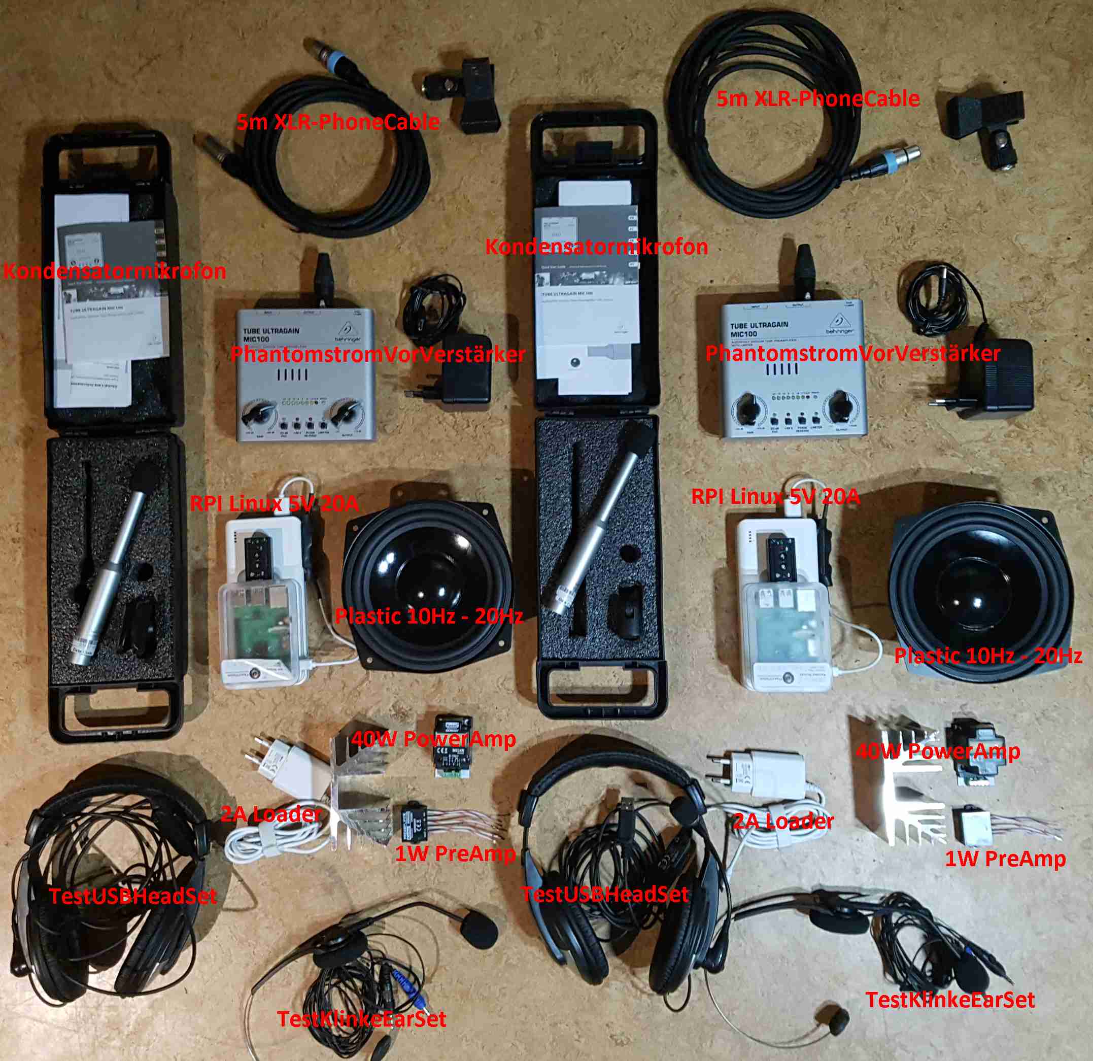

Hallo zusammen, der Rpi3 hat einige Ansprüche an die Stromversorgung der ich nicht gerecht werde. Ich verfüge über einen Akku der über dc/dc Converter aus der 3.3V Zelle eine 5.1V Spannung macht.. Ich kann jetzt aber die Hardware nicht verändern. Der Pi neigt dazu, mit der Power LED rot zu blinken, das System ist dann in einem instabilen Zustand. Highspeed Operationen wie SD - Zugriffe oder wie in meinem Fall Audostreamimg in/out mit Wlan Nutzung, führen zu erheblichen Tonqualitätsstörungen. Strom ist genug da, auch die Spannung ist entsprechend aber ebend mit 144 Khz zerhackt. (HDMI und andere Verbraucher sowie Taktung sind auf Limit) Ich möchte einen USB Doppelstecker kaufen, der durch Dioden verblockt , mit seitlicher Spannungseinspeisung, ermöglicht meine externe Audiohardware entkoppelt von der Pi Spannung zu betreiben. Denn wenn ich mein externes Modul abziehe, gibt es keinerlei Probleme. Auch dann nicht wenn ich das externe AudioModul aus dem selben Akku parallel versorge. Gibt es Hinweise für einen Mutter-Vater USB Stecker mit block Diode und Spannungsversorgung. Quasi ein 1Kanal USB -Hub.. die Hubs die man kaufen kann geben keine Klarheit über die Schutzdioden. Danke für Hinweise! (ich kann die Hardware nicht verändern sie existiert 54 mal) Danke Grüße aus Berlin Karsten

Stefan U. schrieb: > 26 MB für ein Foto, gehts noch? Man kann auf vielfälltige Art und Weise zeigen dass man keinerlei technisches Verständnis hat...
Keinerlei Technik im Verstand trifft für die zu die nur über die Form der Kommunikation Mängeln.
Karsten S. schrieb: > Keinerlei Technik im Verstand trifft für die zu die nur über die Form > der Kommunikation Mängeln. Das, was Du da als Bild schicktest war kein Setup sondern ein Gramui. So, wie Du das Bild schicktest war aufgeblähtes Nichts. Und dann mit Platitüden zu Kommunikationsmängeln schon fast beleidigend - und das nach der Eröffnungsfrage - so jede Einsicht abzuschmettern hat schon was... Respekt wenn Du nicht einmal merkst wie sehr Du im Gatsch sitzt. MiWi
>> 26 MB für ein Foto, gehts noch? > Na und?! jetzt, wo das Bild um Faktor 15 kleiner ist (und dennoch meinen ganzen Bildschirm ausfüllt), kann ich es auch öffnen.
Andreas B. schrieb: > Wobei sich mir die Aussage dieses Bildes immer noch nicht erschließt. Da liegt Krempel halbwegs symmetrisch verteilt rum.

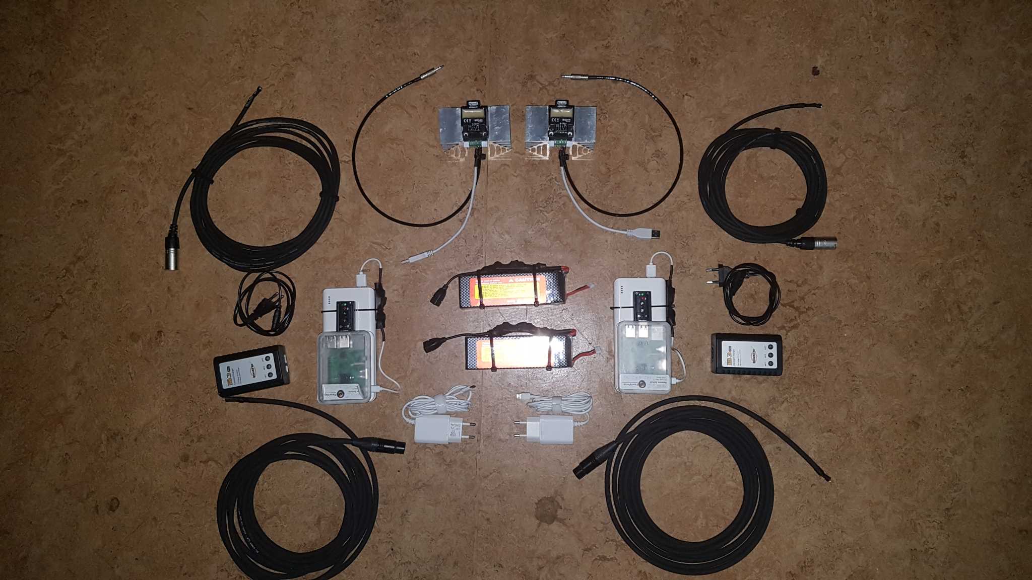

Und weiter meckert der Betrachter, haste nu deine flatlein gekillt ^^ (schuldig war das s7 das macht sehr große Errinerungsbilder..
Karsten S. schrieb: > schuldig war das s7 das macht sehr große Errinerungsbilder Und auch das kann man (du wohl nicht) ändern.
Ach es wurde ja verändert, ohne Veränderung bleibt ja alles beim alten... Jedenfalls funktioniert das alles mit dem doppelten Lottchen.. (hier mit den losen PowerUp Konvertern von Pollin, die bei E-Bay sind oft getürkt.. http://www.pollin.de/shop/dt/NTY1ODQ2OTk-/Bauelemente_Bauteile/Bausaetze_Module/Module/Step_Up_Schaltregler_Modul_DAYPOWER_M_SU_XL6009.html Der reicht und macht 2Amps

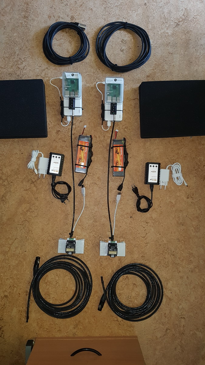

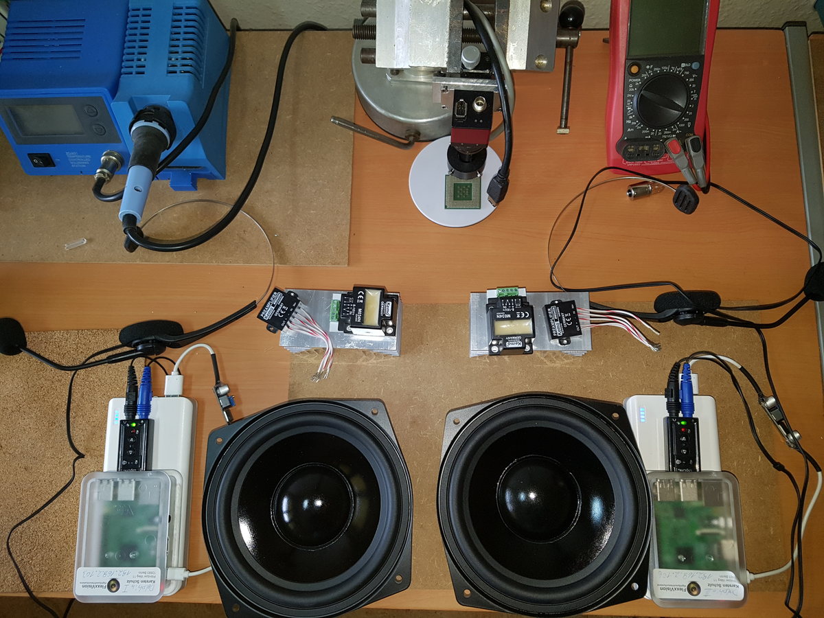

Aber dann im Einsatz zeigt sich was der kannn, leider hatt der kein Audio Input, aber ein 7.1 USB DSP(7€) ermöglicht ohne Treiber über das ALSA Interface in C++ (CodeBlocks) einen perfekten Audiotransfer mit hoher Samplerate(44Khz) über WLAN , ein Sonarphon ein Delphin Skype könnte man draus herstellen, und jetzt gibt es sogar den RpiNano... (unglaubliche Technik!) (hier zu sehen Endstufe 40W mit LipoAkku und PowerUp von 11.1 auf 15.95V Brummfrei HighEnd Sound. +LipoLader(3Zell) und USB Lader für PowerBank Laufzeit 30 Stunden PI 3h Vollleistung (über Software- Vox Control hält er ewig)
