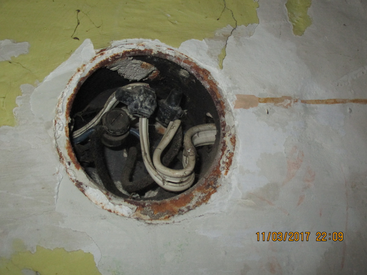

Hallo zusammen!
Kürzlich hätte meine Mutter fast die Bude abgefackelt, als sie einen
Bügelautomat anschmeißen wollte. Siehe Foto.
Wie saniert man sowas? Mein Händler sagt, ich sollte nur NYM-Leitungen
verwenden. Das Ganze sieht aber nicht so aus, als ob da eine NYM-Leitung
hineinpasst.
Ich würde gerne die Leitungen im gesamen OG sanieren. Das ganze OG hängt
an einer Sicherung. Wie würdet Ihr vorgehen bei der Sanierung?
Danke für alle Tipps!
Jürgen
von Peter II (Gast)
alle neu Verlegen oder was willst du jetzt hören?
>  Pfusch am Bau
was genau ist denn der Pfusch? Zu viele Kabel in einer Dose? Nicht schön
verlegt?
Eventuell löst der LS Schalter nur nicht ordentlich aus und die Leitung
wurde überlastet.
von Sebastian S. (amateur)
Für mich sieht das nach einer ordnungsgemäßen Installation aus, an der
ein "Alleskönner" herumgepfuscht hat.
Dein Pech ist nur: Kein "normaler" Elektriker kann/wird Dir das
Reparieren - ohne mit einem Fuß im Knast zu landen.
Also vieles neu machen oder selber weiterpfuschen...
Ersteres wird Deinen Stapel an Euronen kräftig reduzieren - und sehr
viel Schmutz produzieren.
Das Zweite wird als Minimum einen Hochsicherheitsfeuermelder erfordern
und bedeutet Überstunden für Deinen/Euren Schutzengel.
von Base64 U. (6964fcd710b8d77)
Zuerst mal fluchen und überlegen ob ich nicht gleich eine größere
unterputz Dose einbauen will.
Dann vermutlich mal alle Adern ausziehen und die Lehrrohre kürzen. Alles
mit passend ausgelegten neuen Adern (ich sehen keinen grund für nym
kabel...) und wago klemmen neu einziehen.
Eventuell könnte man auch den LS tauschen, falls dieser so alt wie der
rest der Installation ist.
von Mani W. (e-doc)
> verlegt?
Ich würde nicht von generellem Pfusch reden, sondern dass diese Klemmen
einfach
"Scheiße" sind, das dazu verlegte Kabel einen zu geringen Querschnitt
hat und das Problem durch schlechten Kontakt und folgendem "Bruzzeln"
in der Klemme führte...
Da kann die Mutter nichts dafür!
Solche Klemmen habe ich IMMER raus geschmissen und gegen EKL getauscht,
wobei ich persönlich die Einzeldrähte IMMER doppelt geklemmt habe, damit
ist der Übergangswiderstand gering...
Das Kabel ist MURKS und PFUSCH, die restliche Installation wäre
theoretisch OK, und ich denke, dass eine vollständige Erneuerung
der gesamten Installation nicht notwendig ist, aber trotzdem die
verbliebenen Drähte prüfen auf Isolationsschäden...
Das Kabel durch Einzeldrähte ersetzen und alles wieder ORDENTLICH
ZUSAMMEN KLEMMEN...
von Michael B. (laberkopp)
> hineinpasst.
Eine Leerrohr-Installation. Du kannst also Leitungen auswechseln ohne
die Wände aufzustemmen oder die hässliche Tapete zu entfernen.
Erst mal den Ist-Zustand erfassen: Wo liegen welche Leerohre und
Leitungen, und was ist alles vergammet. Immerhin sind es schon PVC
Leitungen, es hätte schlimmer kommen können mit textilumsponnenen
Aludrähten in Bleirohren.
Dann ein Konzept machen, z.B. Steckdosen getrennt von Licht.
Dann überlegen, wie viele Leitungen in ein Leerohr passen, sieht
meistens nach 3 aus.
Dann solche Verteiler wie du ihn photographiert hast, der definitiv zu
voll war, nicht ebesoso voll planen oder vergrössern.
Dann weiss man ungefähr, wie viele neue Lerrohre und wo man ausreichende
Verteilerdosen braucht.
Dann aufbauen, wobei ich davon aus gehe, daß man nicht alle Leitungen
wechseln wird, aber alle Verteilerdose überpüfen wollen wird.

von Oliver S. (phetty)
Da ist ja schon Grünspan am Kupfer!
Erstmal sollte die Bude trockengelegt werden!
Die Schraubklemmen kann man gegen Steckklemmen ersetzen.

von Hubert M. (hm-electric)
Jürgen S. schrieb:
> Mein Händler hat behauptet, H07V-U 1x1,5 sei nicht zugelassen, ich
> glaube das aber nicht. Ich denke, dass da NYM auch nicht reinpasst.
Dahat dein Händler wohl dich falsch verstanden. Du darfst H07V-U in
Rohre einziehen, nicht aber im und unter Putz einfach so verlegen.
(2ters hat er wohl verstanden.)
> Was nehme ich für Farben? Grün-Gelb, blau und ? Schwarz, braun oder
> grau?
Da im 3 adrigen NYM-J Kabel heutzutage ein brauner Draht ist, verlegen
die Meisten heute braun als L. Alle anderen Farben nutzt man als
Schaltdrähte.
> Ein Problem dürfte sein, dass ich einzelne Leitungen gar nicht entfernen
> werde können, weil das alles miteinander verdrillt und verbappt ist.
> Also muss ich wohl einen Plan machen und jede Leitung einzeln verfolgen,
> bevor ich da Leitungen zu entfernen versuche?!?
Strom abschalten, alle Drähte auseinander nehmen, und dann zum
jeweiligen Rohr sortieren. Anhand der Adernanzahl kann man dann schon
abschätzen wo welches hingehen könnte (vier Drähte könnten da z.B. Zum
Schalter und Steckdose gehen) Auf Abzweigdosen achten. Vermutete
Steckdosen und Schalter ausbauen und mal an den Drähten ziehen, schauen
wo sich was bewegt. Schauen ob gleiche Aderanzahl vorhanden sind,
gleiche Farben...
AUF JEDEN FALL VORHER MESSEN; OB WIRKLICH KEIN STROM MEHR DRAUF IST!!!
Das trifft nicht nur die Abzweigdose zu, sondern jede Steckdose, an der
du schraubst!!
von Ewald S. (Gast)
1. Pfusch ? Ja, schon ein bisschen, die Rohre hätten dosenbündig
abgeschnitten gehört, damit wäre schon mal erheblich mehr Platz.
2. Nur eine Sicherung für alles? Evtl. größer als 16 A? Dann muss dieser
Schmorbrand eintreten!
3. Ein Muss: Diese Drähte austauschen (1,5), NYM total unnötig und
wahrscheinlich auch nicht machbar. Drahtfarben: Schutzleiter muss
Grün/gelb sein, N= blau, alle anderen frei nach Verfügbarkeit aber etwas
logisch.
4. Wenn Punkt 3 zutrifft zusätzliche Stromkreise/Automaten installieren.
Ein bisschen Schmutz wird es schon geben.

von Erich (Gast)
Schreiber schrieb:
> Angeschmorte Kabel raus, neue Kabel rein
Ja
> und das ganze auf Wago-Klemmen umrüsten!
Vielleicht.
Aber als Zwischenschritt die viel zu kleine Dose rausstemmen und 'ne
grössere rein, z.B. 80mm rechteckig
http://www.hornbach.de/shop/ISO-Abzweigkasten-mit-Deckel-H-80-x-B-80-x-T-50-mm-weiss/3880541/artikel.html
Wenn man die Dosenklemmen ordentlich anzieht, kann solche schon noch
nutzen. Auf jedem Fall aber Klemme mit Kombizange festhalten beim
zuschrauben.
Weiter macht es Sinn, bei Neuverdrahtung die (erste) Zuleitung vom
Verteiler (Sicherung) ins Zimmer bis zur UP-Dose gleich in 2,5 qmm
auszuführen.

Leiter überstehen - am besten noch mit feuchten Wänden und Blechdosen...
Alles andere wurde in den letzen Beiträgen erwähnt...
von Mani W. (e-doc)
Vergleicht man die Billigsteckdosen aus Baumärkten mit Markenware
des Elektrikers, dann merkt man bald, dass die Einsteck- und
Abzuckskräfte
wesentlich stärker sind als bei Billigprodukten...
Auch die Materialien, die den Stecker FEST halten sollen sind besser,
also je mehr GRIP, desto weniger Brandgefahr in Steckdosen und z.B.
angeschlossenen 2 KW Heizlüftern...
von Hermann (Gast)
Jürgen S. schrieb:
> Das sehe ich auch so. Das hat die ausführende Firma 1970 so
> zusammengepfuscht.
> grau?
Geht's noch. Da gehört ein Fachmann ran, bist Du einer?
Ich höre da nur raus, die können nix, das mach ich selbst.....
Hör auf anderen die Schuld für eine fast über 40 jährige Installation zu
geben, das hätte schon längst komplett saniert werden müssen.
Wenn man Das denn nicht will, muß wenigstes einen E-Check mal machen
lassen.
Was nehme ich für Farben..... ich glaub' das nicht....
von Mani W. (e-doc)
Schreiber schrieb:
> Elektroinstallationen sind nunmal nicht
> wartungsfrei. Wer keinen Kabelbrand will, der sollte alle 5 Jahre alle
> Schrauben nachziehen.
Full Ack!
Ebenso in Steuerschränken, vor allem, wenn Vibrationen sich auf den
Schaltschrank übertragen am besten jedes Jahr...
von Elektrofan (Gast)
> Vor entsprechenden Jahren war das
> halt Standard mit den Klemmen. Und auch so viel in eine Dose zu
> quetschen. Erschreckt mich nicht.
Schon ewig war in den Dosen (auch vom Baumarkt) ein Schema zu finden,
z.B. 3 Drähte à 1,5 mm² in einer Klemme, 5 Klemmen oder so ähnlich.
Daraus abzuleiten, man kann dann auch 7 Drähte nehmen (3+5=8), ist schon
kreativ.

von Matthias L. (limbachnet)
Was verstehst du unter "ewig"? Die Installation hier sieht mir
mindestens 20 Jahre alt aus...
von Volker S. (sjv)
Mani W. schrieb:
> Diese Dosenklemmen sind ein Schmarrn! Ich habe davon genug gesehen,
> wo auch bis zu 7 Leiter eingeglemmt waren, bei dem Herauswuschteln der
> Verbindungen und leichtem Verdrehen besagter "Scheißklemmen" die Drähte
> dann draußen waren...
Durch verdrehen und ziehen prüft man die einwandfreie Montage,
normalerweise sollte der Elektriker das nach der Montage machen. Diese
Klemmen hat man aus Platzgründen genommen. Wenn richtig gemacht, halten
auch 7 Leiter in einer Klemme.
25 Jahre könnte hinkommen. Wie lange ist die Verjährungsfrist?   ;-)

Wenn man die oben abgebildete Dose samt Umgebung sanieren will,
müsste man meiner Ansicht nach wie folgt vorgehen:
1) Alle Leerrohre in der Dose müssten gekennzeichnet
   und erfasst werden.
2) Alle Kabelenden in der Dose müssten gekennzeichnet und
   den Leerrohren zugeordnet werden.
3) Alle Klemmen müssten erfasst werden und
   den Kabelenden zugeordnet werden.
Für die Kennzeichnung der Kabelenden bräuchte ich ein
Kabelkennzeichnungssystem. Was könnt Ihr empfehlen?
Um das Ganze zu erfassen würde ich gerne Software verwenden
wie epINSTROM. Letztere ist mir mit 500 € zu teuer. Kennt
jemand günstigere oder freie Software für diesen Zweck?

von Peter II (Gast)
>    und erfasst werden.
soll das ein Schulungsprojekt werden? Hast du jemals eine Schalterdose
mit beschrifteten Kabel gesehen?
zu 99% wird einfach Farbe auf Farbe geklemmt, wenn "unten" ein Schalter
ist auch klar das das Kabel dort hingeht. Selbst bei Kreuzschaltungen
mit mehrere Lampen und Steckdosen in einer Dose wird einen geübten
Elektriker schnell klar was was ist.

von Jürgen S. (juergenc)
Das scheint eine ausgestorbene Spezies zu sein. Der letzte Elektriker,
dem ich begegnet bin, hat mir erklärt, man könnte an einem
Doppellichtschalter aus technischen Gründen den linken und den rechten
Schalter nicht vertauschen.
Und die Elektriker, die die oben abgebildete Dose verbrochen haben,
konnten auch nicht zählen, sonst hätten sie eine größere Dose
eingesetzt.
von Peter II (Gast)
> eingesetzt.
für die paar Kabel? Da passt doch sogar noch ein Schalter oben drauf.
Sind die Angaben nicht Empfehlungen vom Hersteller?
von Elo (Gast)
das ist aber ein ganz anderer Fakt der Zeit
> Der letzte Elektriker, dem ich begegnet bin, hat mir erklärt, man könnte
> an einem Doppellichtschalter aus technischen Gründen den linken und den
> rechten Schalter nicht vertauschen.
Bist du E-Techniker oder gar E-Mstr., dass du genau verstehst, was dir
ein so genannter Fachmann versucht zu erklären?
> konnten auch nicht zählen, sonst hätten sie eine größere Dose eingesetzt.
Wenn du da oben am Anfang vom Thread schon so schlau gewesen wärest,
kämen so manche Fragen von dir hier gar nicht erst auf.
Also über fremde Gewerke meckern ist immer ganz leicht, wenn man dann
aber deine Philosophie mit der Kennzeichnung und Dokumentation dazu
betrachtet, hast du echt ganz andere Probleme.
Versuche einfach nicht andere Arbeit zu verstehen oder schlecht zu
machen, mach es einfach richtiger und besser, oder lass echte Fachleute
da ran.

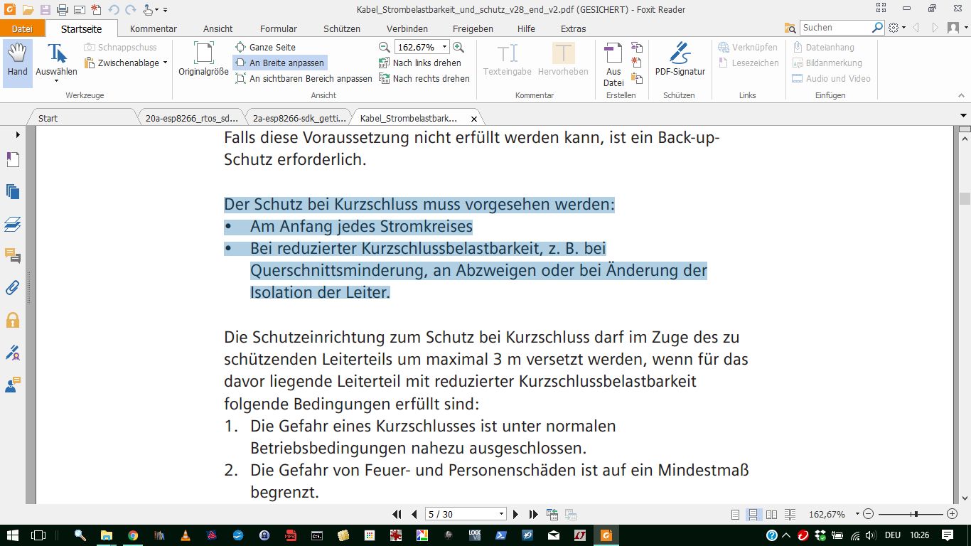

von F. F. (foldi)
> auszuführen.
Der Vorschlag ist ja wohl hart.
Wo bleibt dann die Sicherung, die bei Querschnittsänderung
vorgeschrieben ist.
Man, man, man, einige Leute schreiben aber auch einen Stuss.

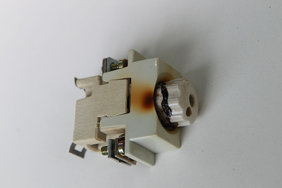

von Patrick J. (ho-bit-hun-ter)
Hi
Habe mir jetzt nicht alle 200 Beiträge durchgelesen, aber wie bitte
kommt man bei dem Fehlerbild im ersten Post auf die Idee, in einem
ELEKTRONIK-Forum anzufragen?
Die Installation sieht sonst nicht so schlecht aus.
Weiter werden diese Klemmen auch heute noch verwendet, ganz so falsch
können Sie somit nicht sein.
Bis zu 7 Drähten in einer Klemme (uiuiui) ist eine Kunst - Das passt
nämlich und wird auch heute noch so gemacht, wenn es eng wird (also
Doly-Klemmen statt Wagos) - 7 x 1,5 -> 10,5 und passt noch in eine 10mm²
Doly-Klemme.
Warum, wenn Das doch Alles so ok ist, brutzelt es darin?
Weil sich im Laufe der Jahre die Verbindung lockert, dadurch der
Übergangswiderstand steigt, dadurch mehr Verlustleistung in der
Klemmstelle verheizt wird.
Dann sieht Das so aus, wie auf dem Bild.
Erschwerend kommt hinzu, daß in neuerer Zeit immer mehr und immer
größere elektrische Verbraucher im Haus anzutreffen sind.
Zur Zeit der E-Installation war es ein Fernseher und 120W an der Decke.
Heute wird die 2400W Bügel-Station in der hintersten Ecke aufgebaut (da
irgendwo müsste noch eine Steckdose sein ...), bei jedem Schalten des
Bügeleisen flackert das List (Warnzeichen, daß Was nicht stimmt), aber
ist ja egal, wird ja wieder hell.
Austausch der Zuleitung: Bringt was?
Der Bügelstation gehört eine eigene Zuleitung - im Altbau aber eher
schlecht zu realisieren.
Auch der Tausch der Einzeldrähte ... wenn Ihr meint, daß Das so gehört
Flicken mit Silikonschläuchen, wo sonst Nichts mehr zu retten ist.
Reparieren mit Hilti, Krach und Dreck - und zwar viel davon.
Die UV wird wohl ähnlich aussehen und zumindest neue Automaten nebst FI
verlangen.
Zumindest sind schon GN/GE vorhanden - da gibt es in Deutschland auch
ältere Installationen ;)
So, nun macht Mal ruhig weiter, wäre aber dafür, daß hier nur noch Leute
schwätzen, die an so was schon Mal die Finger hatten UND wissen, was Sie
da machen.
Hobby-Elektriker: raus
Theoretiker: raus, in Gedanken aber mal die Finger waschen
MfG
von Heinz V. (heinz_v)
F. F. schrieb:
>> auszuführen.
> vorgeschrieben ist.
Nö! Natürlich darfst Du eine 16Amp. Schukosteckdose und den zugehörigen
16Amp. Automaten mit 2,5mm² verabeln, das Kabel ist halt teurer. Um
einen niedrigen Rpe und eine niedrige Schleifenimpedanz zu erreichen
macht das ab einer bestimmten Zuleitungslänge (so ab 25m) Sinn, bzw. ist
zwingend notwendig.

von F. F. (foldi)
So nun habe ich was gefunden. Lässt sich leider nicht kopieren.
Hier der Link:
https://www2.htw-dresden.de/~hoentsch/WebsiteElMob/DA-Master-SHK/Kabel_Strombelastbarkeit_und_schutz_v28_end_v2.pdf
11-5, ungefähr in der Mitte.
von F. F. (foldi)
Peter II schrieb:
> Wenn du es dann hier im Forum verbreitest, und es dann nicht stimmt,
> hilft das niemand weiter.
Du darfst dich gerne entschuldigen. Denn das Gegenteil, das auch noch
gegen Vorschriften verstößt, zu verbreiten, schadet das unter Umständen
sogar.
... mein lieber Peter II. :-D

von F. F. (foldi)
Nachdem ich mir solche Mühe gemacht habe, das auch zu beweisen, dürft
ihr ruhig mal ein positives Pünktchen für den Beitrag mit dem Beweis
geben.^^
Ich gebe doch auch immer zu, wenn ich unrecht hatte.

von F. F. (foldi)
Wer natürlich "Elo" heißt, der weiß, dass das was von einer Hochschule
kommt, völliger Mist ist. Wahrscheinlich ist die VDE 0100 für dich auch
nicht so ernst zu nehmen.
Aber egal, ich bin zumindest der einzige, der hier einen Beweis für
seine Behauptung liefert. Wenn auch nur von einer unbedeutenden
Hochschule.
von F. F. (foldi)
Heinz V. schrieb:
> Zitat PDF (Potato Dokument Format?) Reader:
> "Beim Versuch den Fehler zu verwenden ist ein Dokument aufgetreten"
Ich habe ja auch nur ein Bild angehängt und das Dokument verlinkt. Im
Chrome Browser geht das ohne Probleme auf, wenn ich auf den Link klicke.
> vorgeschrieben ist.
Unsinn.
Wenn man von 2.5mm2 auf 1.5mm2 geht muss man eine Leitung, die schon mit
16A abgesichert ist, keineswegs erneut absichern, denn die 16A verträgt
auch die 1.5mm2 Leitung (so lange sie nicht in Mineralwolle steckt).

Bedenken möchte ich mal anmelden, denn wenn in der UV eine Sicherung mit
einer Leitung und einem bestimmten Querschnitt belegt worden ist, aber
der maximal mögliche Strom nicht abgesichert wird sondern ein
geringerer, dann kommt irgendwann mal der Zeitpunkt wo von der
Querschnittsreduzierung niemand mehr was weiß und dann fackelt die Hütte
ab...
von F. F. (foldi)
Michael B. schrieb:
> Unsinn.
War ja klar.
Hast du nicht das Bild und den Link gesehen?
Michael, du bist zwar ein "streitbarer Geist", aber eigentlich kenne ich
dich als sehr sachlich und für Argumente zugänglich.
Also behauptet ihr, dass was die TH da veröffentlicht (neben meiner
sinnlosen Meinung und dem was ich gelernt habe), ist völliger Blödsinn?
Habe leider keine VDE Vorschrift hier, sonst würde ich mir die Mühe
machen, das da raus zu suchen.
von F. F. (foldi)
http://download.wilo-gep.de/Zertifikate/TUEV/GEP_Zwischenklemmkasten_Sicherungen.pdf
6.4.1 beachten. Dort steht es auch so.
Ausnahme 6.4.2.1. Die 3 Meter können aber nie an einer Steckdose
sichergestellt sein, weil man ja auch ein Kabel am Gerät hat oder sogar
ein Verlängerungskabel benutzen kann.
Außerdem wird die Abzweigdose und die Steckdose in seltenen Fällen 3
Meter oder weniger weit weg liegen.
Also? Verboten. Oder ist der TüV nun auch nicht mehr ernst zu nehmen?

von F. F. (foldi)
> ab...
Ich denke das ist der Punkt.
Übrigens, Erdverlegung (habe das leider wieder weg geklickt) und vom
Versorger, unterliegen anderen Vorschriften.
Dann müsste Peter II ja auch einen solchen Verbinder für 2,5mm² auf
1,5mm² finden.
Und bitte nicht aus dem KfZ Bereich.
Ich habe auch öfter mal unrecht und räume das ein, aber wenn ich das
doch sogar belege (nun schon zum zweiten Mal), dann versucht das doch
nicht weiter weg zu diskutieren.
Habe ich, und zur Abwechslung mal den Halbsatz nicht nur stumpf kopiert,
sondern nachgedacht.
Die Sicherung muss man an der Stelle innerhalb von 3m vorsehen, wenn
durch den Strom, der auf der dickeren Leitung durch deren Absicherung
erlaubt wäre, die dünnere überlastet wird.
Daher schreib ich extra, daß in dem Fall von 2.5 auf 1.5 wenn 2.5 mit
16A abgesichert ist keine Sicherung nötig ist.
Und nein, kein Elektriker käme auf die Idee, die Sicherung der 2.5mm2
von 16 auf 20 zu erhöhen, wenn der Stromkreis mit Schukodosen endet,
denn die sind nur für 16A, manche schlechte Baumarktware gar nur für
10A, die Behauptung daß da eines Tages ein Elektriker käme der das
hochrüstet ist also haarsträubender Unfug.
Sei so nett, wenn du mal wieder zitierst, das Ganze zu verstehen, und
nicht bloss Halbsätze aufzuschnappen.
"Wenn man keine weiteren Kenntnisse über die Leitungen hat, gilt
allgemein, daß man beim Übergang von dicken Leitungen die durch ihre
Absicherung mehr Strom führen dürfen auf dünne Leitungen eine
Absicherung für die dünne Leitung vorsehen muss" lautet der Satz
komplett.
von F. F. (foldi)
Michael, in dem TüV Gutachten stehen noch weitere Punkte und die allein
reichen aus.
Ich lese das anders. Dass das Schutzmittel allerhöchstens 3 Meter
insgesamt weit weg sein darf.
Kannst du niemals sicher stellen. Auch deine Variante nicht. Sobald ich
ein 5 Meter Verlängerungskabel nehme, ist das spätestens überschritten.
Wenn ich das falsch sehen sollte, bitte andere Meinungen. Davor aber
wirklich die Punkte in dem verlinkten Gutachten lesen.
Das haben wir bemerkt, und daher auf deinen Verständnisfehler
hingewiesen.
Nicht Meinungen, sondern einfach mal Wahrheiten.

von Elo (Gast)
F. Fo (foldi)
Dann lies dir doch mal dein verlinktes PDF in dem Absatz durch!
Mit Copy & Paste irgendwas hinblättern und sich dann auf die eigene
Schulter klopfen - ja ... du bist der ganz Große!
> Hochschule.
Du hast gar nichts geliefert oder bewiesen, weil Lesen und Verstehen
ist nicht das Gleiche.
Dort steht geschrieben: in dem Fall der Reduzierung des Kuzschlußstromes
sind ÜberstromSchutzorgane an den Stellen zu platzieren, also nicht
prinzipiell!
Michael Bertrand hat es dir versucht zu erklären.
Als Nicht-Elektriker sollte man sich nicht in solche "einfachen" Themen
einmischen. Welche Ausbildung oder aktuelle Tätigkeit muß man eigentlich
haben, um so weit daneben zu liegen?

von F. F. (foldi)
... sagt der Blinde über die Farbe.
> prinzipiell!
Also ehrlich, du Depp, pisst mich hier die ganze Zeit an und schreibst,
dass da Kurzschlussstrom steht?
Du hast das wahrscheinlich nicht mal gelesen.
6.4.2.1 Die Schutzeinrichtung für den Schutz bei Kurzschluss darf im Zuge der zu schützenden Leitung
oder des zu schützenden Kabels versetzt werden, wenn der zwischen der Querschnittsverringerung oder
sonstigen Änderung einerseits und der Schutzeinrichtung andererseits liegende Leitungsteil (oder Kabelteil)
gleichzeitig den folgenden drei Bedingungen genügt:
a) seine Länge beträgt nicht mehr als 3 m;
b) er ist so ausgeführt, dass die Gefahr eines Kurzschlusses auf ein Mindestmaß beschränkt ist;
Anmerkung: Diese Bedingung lässt sich z.B. durch eine Verstärkung des Schutzes der Leitung gegen äu-
ßere Einflüsse erfüllen.
c) er ist so ausgeführt, dass die Gefahr von Feuer und Personenschäden auf ein Mindestmaß beschränkt
sind.
Vielleicht lässt du dir das mal von deinen Kinder durchlesen und
erklären.
Bis jetzt war ich ja die ganze Zeit höflich, aber wenn ein Depp mich als
solchen bezeichnen will (auch wenn er das Wort nicht gebraucht), dann
kann ich den Ton auch ändern.
Du kannst nicht mal die Worte richtig zitieren.
Selbst alle anderen Punkte können nicht mit Sicherheit erreicht werden.
Es ist aber tatsächlich der Leitungsteil gemeint, der zwischen Sicherung
und in dem Fall die Verteilerdose liegt. Aber schon einen Raum weit vom
Sicherungskasten entfernt, wird das der Fall sein.
Und die anderen Unterpunkte, wie in so vielen Vorschriften, sind dann
wieder so wischi-waschi, dass man dich damit immer am Haken hat, wenn
was passiert.
Für mich ist das klar, das darf so in den allermeisten Fällen nicht
gemacht werden.
Selbst wenn Elo jetzt tobt wie ein kleines Kind.
von F. F. (foldi)
Mein Gott, ist das so schwer zu verstehen.
Da steht im Text, "... sie darf versetzt werden ... wenn folgende
Bedingungen eingehalten werden ...", was nichts anderes heißt, *sonst
ist sie am Ort der Querschnittsreduzierung zu platzieren* und das sage
ich doch die ganze Zeit.
Da steht nichts von Strom und ob der Schutz reicht, sondern nur *die
Schutzeinrichtung*, was in diesem Falle der Sicherungsautomat im
Sicherungskasten ist.
Darf versetzt werden, heißt nur, dass die Schutzeinrichtung sonst am Ort
der Verjüngung zu sein hat.
Das und nichts anderes habe ich anfangs gesagt. Und es ist eine
Ausnahmeregelung, was sich aus "... darf versetzt werden" auch so
ableiten lässt.
Mir ist das jetzt aber auch zu blöd hier. Ich bin nun hier raus. Sich
über so einen läppischen Kram aufregen lohnt nicht.
Also, viel Spaß noch!
Nö, ich hab's verstanden, hundertausende Elektriker auch,
warum verstehst du es nicht ?
Tja, nicht an jeder Stelle steht alles. Man kann nicht erwarten, daß
man, wenn man nur einen Absatz aus einem Buch liest, schon die ganze
Geschichte kennt.
Kurz nochmal zum mitschreiben:
Eine mit 16A abgesicherte 2.5mm2 Leitung benötigt keine weitere
Absicherung wenn sie mit 1.5mm2 angemessener Verlegeart reduziert
fortgeführt wird.
Damit ist irrelevant, in welcher Entfernung vom Übergang eine solche
Absicherung zu installieren wäre.
Es gäbe auch Gegenbeispiele:
Eine mit 32A abgesicherte Drehstromleitung mit 32A CEE Steckdose die auf
Schukosteckdosen aufgeteilt wird benötigt beim Übergang auf 16A
Schukosteckdosen und deren 1.5mm Anschlusskabel eine 16A Sicherung.
http://www.sound-and-lights.de/MietShop/popup_image.php?pID=272
Eine mit 3x20A abgesicherte Drehstrom-Herdanschlussleitung benötigt eine
16A Sicherung wenn von ihr ein 1.5mm2 Kabel abgezweigt wird das an einer
Schukosteckdose (z.B. für den extra-Herd) endet.
Oder:
Mit 16A im Sicherungskasten abgesicherte 1.5mm2 Leitungen benötigen beim
Übergang von Verlegeart C in A2 eine weitere Absicherung auf (maximal)
13A in der Nähe des Übergangs, wenn nach der Leitung in Verlegeart C
nicht nur festinstallierte Geräte sondern auch Schukosteckdosen montiert
werden.
Wahlweise kann man die 1.5mm UP Stegleitung auch an der Klemmstelle beim
Übergang in die Holzständerwand auf 2.5mm2 NYM verdicken und sich die
13A Sicherung sparen (und sogar hinterher, wenn man aus der
Holzständerwand kommt, wieder auf 1.5mm2 reduzieren und UP bis zur
Steckdose führen).
von Benedikt Vornholt (Gast)
@F. Fo
Hast du dir den Text denn mal durchgelesen? Da steht doch das wenn die
Absicherung am Anfang für den reduzierten Querschnitt ausreicht nichts
mehr dazwischen muss. Und wer eine 20A Sicherung in einen Stromkreis mit
16A Schukosteckdosen einbaut gehört eh hinter Gittern.
von Ralf D. (doeblitz)
> geben.^^
Dann sieh dir auch mal 11-9 und "kurzschlussfest" an und überlege, ob
das nicht auch zutreffen kann, wenn man in der UV die Absicherung
passend für 1,5mm² wählt ...
von F. F. (foldi)
Asche auf mein Haupt.
Ihr habt recht!
Ich gehe jetzt in die Ecke und schäme mich.
 an denen die Kurzschlussstrom-Belastbarkeit gemindert wird, sofern eine vorgeschaltete Schutzeinrichtung den geforderten Schutz bei Kurzschluss nicht sicherstellen kann.
das habe ich schlichtweg überlesen.

von Stromer808 (Gast)
ich habe mir jetzt fast den kompletten Thread durchgelesen, aber zum
Ende wurde es dann wirklich ermüdend.
Ich hoffe die falsche Aussage von F. Fo wurde inzwischen berichtigt, es
ist zwar schön wenn man sich die Mühe macht irgendwelche Textpassagen
herauszusuchen, dann aber deren eigentliche Aussage nicht ansatzweise
versteht.
Auf jeden Fall nochmal ganz definitiv ist eine Querschnittsreduzierung
von 2,5 auf 1,5mm² bei nem normalen B16 (von mir aus heute auch B13)
Automaten überhaupt kein Problem! Einfach mal drüber nachdenken warum
und das gepostete Bild verstehen.
Wünsche noch nen schönen Tag!
von F. F. (foldi)
Stromer808 schrieb:
> Einfach mal drüber nachdenken warum und das gepostete Bild verstehen.
Einfach mal den ganzen Thread durchlesen und dann wirst du auch lesen,
dass ich das selbst längst gerade gerückt habe.
Somit ist deine Wiederholung des ganzen völlig überflüssig.
Hi
Sieht nach schlechtem Kontakt oder grenzwertiger Belastung aus - sprich:
der Einsatz (die eigentliche Sicherung) wurde gut warm.
Aufgefallen, als sie Sicherung doch ausgelöst hat oder gab hier die Nase
die erste Richtung vor?
Schaut zwar nicht sonderlich toll aus, wirklich gefährliches sehe ich da
aber nicht.
Ggf. sollte man die Last im Zusammenspiel mit der aktuell gewählten
Absicherung noch Mal überdenken.
Wobei ... wenn Das nur alle 30 Jahre passiert ;)
MfG
von Joachim B. (jar)
ist nicht ausgefallen, glücklicherweise habe ich es vorher entdeckt, die
Verteilung der Lasten war und ist auch OK
