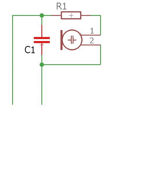

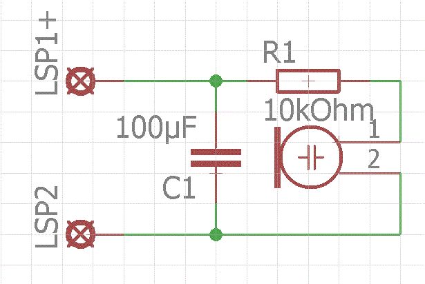

Hallo zusammen, ich Suche jemanden, der mir mit eagle eine Platine Zeichnen kann und das Gerber File erstellen kann. Es ist eine sehr einfache Schaltung... nur 4 Bauteile auf einer runden Platine, aber mir fehlt einfach das KnowHow in Eagle. Daher suche ich jemanden der mir die Platine einmal komplett korrekt zeichnen kann, dann habe ich zumindest schonmal eine korrekte Basis die ich dann ggf. auch selbst ändern kann. Platine soll rund sein, Durchmesser 14mm und dann von zwei Seiten mit 3 oder 4 Bauteilen (Mikrofon, Widerständen, Kondensator) bestückt werden... Ich habe leider keine große Erfahrung mit Platinenherstellung/Elektronik. Danke und Grüße

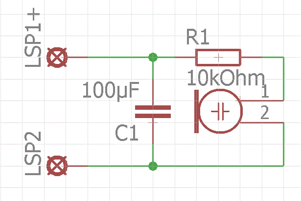

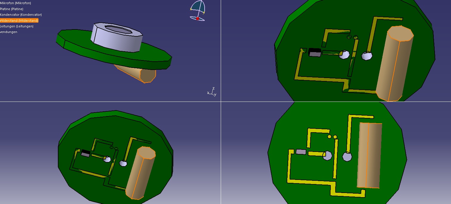

Habe mal zwei Zeichnungen gemacht. Einmal wie es zusammengebaut aussehen soll und einmal der Schaltplan dazu. Schönen Gruß

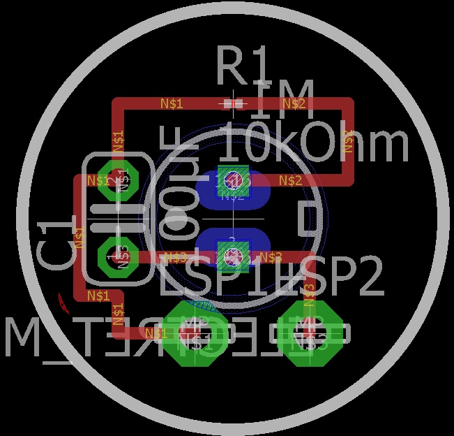

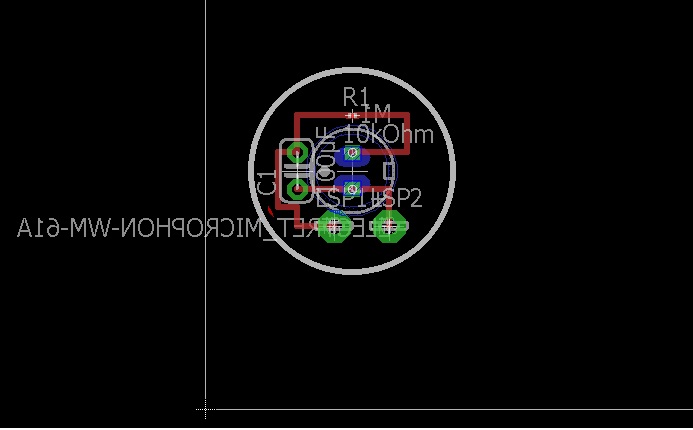

Ist das so korrekt? Ist das Mikrofon so auf der andere Seite der Platine, so wie man das oben in der CAD Zeichnung sieht? Grüße
Oliver P. schrieb: > nochmal vergrößert Sieht nach Eagle aus das Problem ... Sicherheitshalber könntest du die Sichtbarkeit der BPlace-Layers ausschalten, dann müsste das Teil auf der Rückseite verschwinden. Ansonsten sieht man, dass die Schrift gespiegelt ist. Dann ist das Teil auch auf der Rückseite der Platine :) Ähm ... Dieser "R1" (1MegOhm?) sieht ja ultrawinzig aus ...

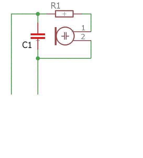

Ich sehe in der Schaltung keine Funktion. Welchen Sinn/Funktion, soll das haben?
Ok, super danke für die Rückmeldung. Schön das es nicht ganz falsch war :-) Das ist nur ein Teil von mehreren Platinen, daher ist noch keine Funktionalität gegeben. Ja ich muss mal gucken, welche Bauteile ich jetzt genau nehme, hatte jetzt einfach einen SMD Widerstand aus den vorhandenen bei Eagle genommen. Das soll auch gar nicht 1 Megaohm sein, glaube das ist ein Teil von der Beschriftung vom Mikrofon "M1". Wo finde ich denn bei Eagle "herkömmliche" 2-Pin Stecker die man zum verbinden von Leitungen an die Platine nehmen kann, wo man auch die Polung umdrehen kann? Am besten so flach wie möglich, vielleicht gibt es auch welche die 90° gewinkelt sind? Sowas in der Art: https://www.conrad.de/de/stiftleiste-standard-anzahl-reihen-1-polzahl-je-reihe-3-w-p-products-243-12-003-2-00-1-st-716583.html?sc.ref=Product%20Details Dafür sollte es ja auch passende Buchsen geben.
Bearbeitet durch User
Oliver P. schrieb: > Das ist nur ein Teil von mehreren Platinen, daher ist noch keine > Funktionalität gegeben. Und du willst sicher keinen extra Anschluss für das eigentliche Mikrofonsignal?
Danish B. schrieb: > Oliver P. schrieb: >> Das ist nur ein Teil von mehreren Platinen, daher ist noch keine >> Funktionalität gegeben. > > Und du willst sicher keinen extra Anschluss für das eigentliche > Mikrofonsignal? Hi, was meinst du genau mit extra Anschluss? Das Mikro hat ja zwei Anschlüsse. Gruß Oliver
Oliver P. schrieb: > Danish B. schrieb: >> Oliver P. schrieb: >>> Das ist nur ein Teil von mehreren Platinen, daher ist noch keine >>> Funktionalität gegeben. >> >> Und du willst sicher keinen extra Anschluss für das eigentliche >> Mikrofonsignal? > > Hi, > > was meinst du genau mit extra Anschluss? Das Mikro hat ja zwei > Anschlüsse. > > Gruß Oliver https://de.wikipedia.org/wiki/Elektretmikrofon#/media/File:Electret_condenser_microphone_schematic..svg
Also danke nochmal für die Hilfe. Anscheinend ist das jetzt korrekt formatiert. Die von Elecrow meinten zumindest es sei OK. Eine Frage hätte ich aber noch. Was ist die beste Art ein Kabel an eine Platine zu befestigen? Einfach an ein Pad anlöten? Oder VIA? Oder welches Bauteil nimmt man dafür? Ich hatte erst vor ein Stecker zu benutzen, aber da mein Platz begrenzt ist, würde ich darauf verzichten. Viele Grüße Oliver
Hallo Oliver. Oliver P. schrieb: > Eine Frage hätte ich aber noch. Was ist die beste Art ein Kabel an eine > Platine zu befestigen? > Einfach an ein Pad anlöten? Geht, aber Du soltest irgendwie die Leitung so fixieren, dass sie sich nicht bewegen kann. Ansonsten hast Du am Übergang der litze zur Lötstelle, da wo die Litze mit Zinn getränkt ist, eine vorhersehbare Bruchstelle. Praxisbeispiel mit Fixierung: Der Niederspannungsausgang eines PC-Netzteiles. Die Leitungen sind in Pads direkt verlötet, und das ganze Bündel ist an der Gehäusedurchführung so verklemmt, dass sich dort nichts bewegt. Funktioniert recht zuverlässig. > Oder VIA? Ist gleicher Fall wie Pad, nur mit anderem Namen. > Oder welches Bauteil nimmt man > dafür? Einen Stecker mit Sockel auf der Platine. ;O) > Ich hatte erst vor ein Stecker zu benutzen, aber da mein Platz begrenzt > ist, würde ich darauf verzichten. Es gibt noch einen Mittelweg: Du crimpst an Deine Litze einen Steckerpin, wie er z.B. für Mate-N-Lock *) Stecker verwendet wird. Die andere Seite des Steckerpins steckst Du dann in ein THT Loch oder ein Via und verlötest es. Das ist nicht ganz so klein wie eine Leitung direkt zu verlöten, aber deutlich betriebssicherer als eine direkt verlötete Leitung und deutlich kleiner als ein "echter" Stecker. Aber möglicherweise etwas fummelig. Ausserdem haben die Mate-N-Lock Steckerpinne einen Federkranz, mit dem sie sich im Steckergehäuse verriegeln. Mit dem können sie sich auch beim Durchstecken hinter der Platine verriegeln. Das wird kompliziert beim Auslöten. Du musst die Leitung und das dicke Ende des Steckerpinnes abschneiden, und zum Auslöten den Rest des Pinnes nach vorne durch die Platine herausziehen, weil zurück wegen der Federn versperrt ist. *) Geht auch mit anderen Systemen wie Mini-Mate-N-Lock (dasselbe in klein) oder ganz anderen Systemen, wo Du Einzelpinne zum Einrasten in ein Gehäuse bekommst. Mit freundlichem Gruß: Bernd Wiebus alias dl1eic http://www.l02.de
Bernd W. schrieb: > Hallo Oliver. > > Oliver P. schrieb: > >> Eine Frage hätte ich aber noch. Was ist die beste Art ein Kabel an eine >> Platine zu befestigen? >> Einfach an ein Pad anlöten? > > Geht, aber Du soltest irgendwie die Leitung so fixieren, dass sie sich > nicht bewegen kann. Ansonsten hast Du am Übergang der litze zur > Lötstelle, da wo die Litze mit Zinn getränkt ist, eine vorhersehbare > Bruchstelle. > > Praxisbeispiel mit Fixierung: Der Niederspannungsausgang eines > PC-Netzteiles. Die Leitungen sind in Pads direkt verlötet, und das ganze > Bündel ist an der Gehäusedurchführung so verklemmt, dass sich dort > nichts bewegt. > Funktioniert recht zuverlässig. > Hallo Bernd, ich denke so werde ich es machen. Gedachte hatte ich dann noch eine zusätzliche Bohrung, wo man das Kabel nur durchzieht. Dann sollte sich da nicht mehr viel bewegen und zusätzlich stabiiltät geben. Viele Grüße !
Danish B. schrieb: > Und du willst sicher keinen extra Anschluss für das eigentliche > Mikrofonsignal? @to: über diesen hinweis würde ich an deiner stelle dann doch noch mal nachdenken, bevor du geld für funktionsfreie pcbs ausgibst...
