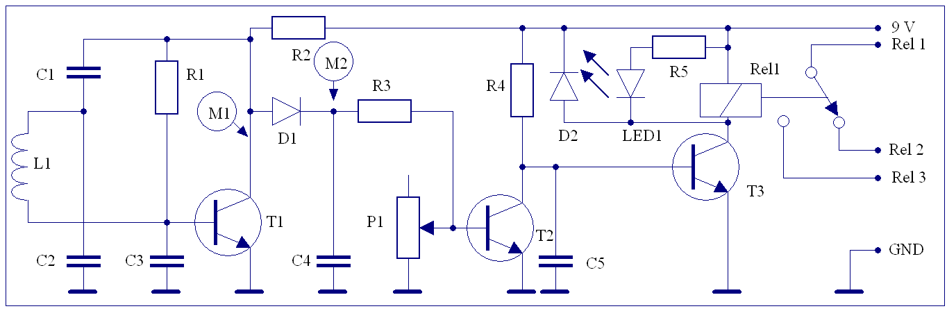

Hallo, ich bin neu hier. Leider habe ich noch nichts zu diesem Thema hier gefunden. Die Hintergrundgeschichte ist folgende: Ich baue derzeit für meinen Physik-Projektkurs eine induktive Geschwindigkeitsmessung. Dafür habe ich den Schaltplan (siehe Anhang). Als ich dann jedoch versucht habe ihn auf eine Lochrasterplatine zu übertragen bin ich daran verzweifelt. Ich habe es einfach nicht hinbekommen alles so anzuordnen, dass es beispielsweise mit den Abständen der Transistoren oder ähnlichem passt. Also bitte ich Euch darum mir dabei zu helfen. Vielen Dank schon mal im Voraus. Liebe Grüße Marcel

Marcel schrieb: > Also bitte ich Euch darum mir dabei zu helfen. Ok. 1. Hast du alle Bauteile vorliegen oder mindestens deren genauen Maße? 2. Weisst du, was über externe Anschlusse geführt werden soll und hast dafür die notwendigen Steckverbinder/Anschlussklemmen? 3. Hast du dir überlegt, wie die Platine befestigt wird oder wie das Gehäuse aussieht, in das die Schaltung später montiert werden soll? Wenn das alles klar ist, kannst du anfangen, die Bauteile auf der Platine anzuordnen, so dass die Anschlüsse vernünftig liegen und im Signalpfad zusammenhängende Bauelemente nicht auseinandergerissen sind. Damit hast du dann eine Grundlage für die Verdrahtung.

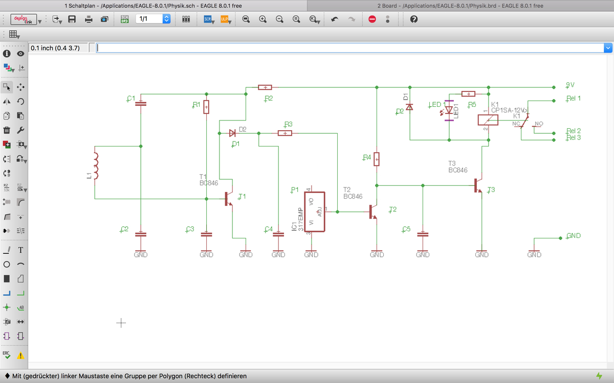

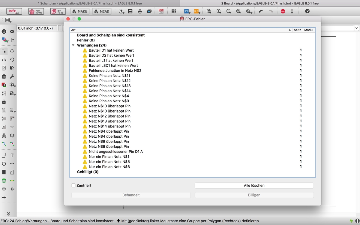

Erst einmal vielen Dank für Ihre Antwort. Ich habe mich noch mal mit Ruhe dran gesetzt. Leider habe ich es immer noch nicht ganz geschafft. Es werden mit Fehler angezeigt (siehe Bilder). Außerdem fehlen meiner Meinung nach gewisse Bauteile im Zweiten Schritt. Wissen Sie, wo der Fehler liegt?
Dein IC1, der in Eagle verwendete LM317 Spannungsregler, ist falsch. Das sollte laut Schaltplan ein Poti sein.
Uwe schrieb: > Dein IC1, der in Eagle verwendete LM317 Spannungsregler, ist > falsch. Das > sollte laut Schaltplan ein Poti sein. Vielen Dank für den Hinweis. Ich habe es direkt mal abgeändert. Nur leider sind die Fehlermeldungen immer noch vorhanden und auch fehlen noch diverse Bauteile im zweiten Schritt. Womit hängt das zusammen?
Die Fehlermeldungen entstehen, weil einige Pins nicht mit den Verbindungsleitungen verbunden sind, sonder nur "draufliegen". Deutlich sichtbar an R2, Basis T1, Basis T3, Emitter T3, D1 (bzw. D2 bei grüner Beschriftung), dem GND Symbol an T3. Ebenso haben die Linien an dem Relais so keine Funktion.

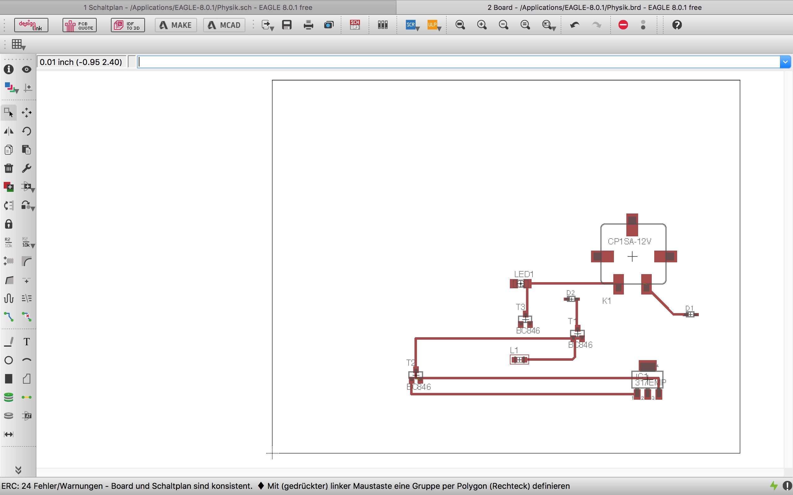

Erstmal im Schaltplan bei jedem Bauteil D, R, L und C Rechtsclick machen und einen "Value" vergeben. Das Board hast du entweder manuell gemalt oder die Luftlinien ausgeblendet, da fehlen 80% aller Leitungen. Schmeiss dieses Board weg! Wenn du im Schaltplan bist klicke in der waagerechten Symbolleiste auf das Symbol wo "SCH" und BRD" untereinanderstehen, dann wird ein Board aus dem Schaltplan erzeugt, und dann fehlen da auch keine Teile und keine Verbindungen. Ein-/Ausgangs-Pins nicht einfach als Pins sondern als reales Bauteil zeichnen, also z.B. Pinheader aus Bibliothek con-lstb verwenden. Dann brauchst du einen Groundplane an denen alle Bauteile wie im Schaltplan angeschlossen sind. Bauteile kann man drehen und schieben, kreuzende Leitungen nicht über andere Pins zeichnen! Wie soll das technisch gehen??? Das Relais ist falsch angeschlossen. Den waagerechten Verbindungsstrich kannst du weglassen, der ist im Bauteilsymbol logisch enthalten, nur nicht gezeichnet. Die Verbindungen müssen an die dünnen Anschlüsse des geschalteten Ausganges. Nutze mal die "verschieben"-Funktion auf jedem Bauteil im Schaltplan, dann siehst du ob die Verbidungen tatsächlich am Bauteil anliegen oder nur in der Luft hängen. Dito bei D1 und D2. Wieso gibts hier verquere Bezeichnungen? Dito Basisanschluss von T1. T2 oberhalb des IC1 platzieren (der eigentlich ein Poti ist), dann kannst du mit den Leitungen rechts und links vorbei ohne Kreuzungen. Stell dir mal vor du ätzt eine Platine so wie du sie gezeichnet hast. Soll das etwa funktionieren?

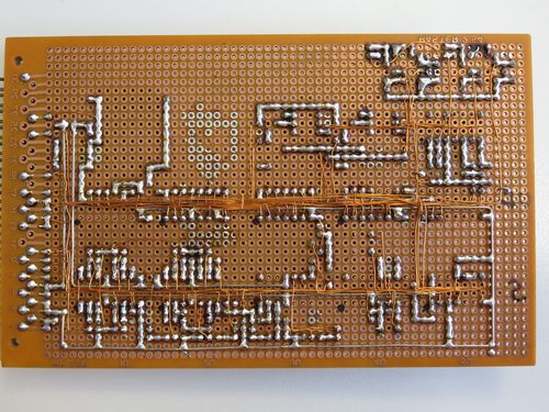

ASM Superprofi schrieb: > Ich fand die Platinen, die hinten nur Lötpunkte haben, absolut grausam. Sie machen die Sache aber ziemlich einfach: man muss nur die Bauteile genauso in die Löcher stecken, wie sie im Schaltplan gezeichnet sind. Und dann hinten verbinden. Es gibt ja keine Vorzugsrichtung und "eingebaute Kurzschlüsse". Am simpelsten geht es so: Schaltplan ausdrucken, auf Karton kleben. Löcher für die Bauteile durchstechen, dort die Bauteilpins durchschieben und hinten verlöten. Das kapiert jeder. Auf Anhieb. ASM Superprofi schrieb: > Mit Streifenlochraster brauchte ich am Ende 3 Drahtbrücken. Bei der mit > den reinen Lötpunkten waren es 10. Nur keine Angst vor Brücken. Warum sollte die Anzahl der Brücken ein Maß für die Qualität einer Verdrahtung sein? > Mit Streifenlochraster brauchte ich am Ende 3 Drahtbrücken. Bei der mit > den reinen Lötpunkten waren es 10. Lass mal den Schaltplan sehen. Volker S. schrieb: > Streifenraster, erfordert weniger Platz Für eine Unterbrechung (also für "Nichts") geht ein Loch verloren... Fazit: wie mans kennt, so schmeckt es einem. Aber ich habe hier eine Platine, von der ich mir absolut sicher bin, dass die nicht im selben Formfaktor auf Lochstreifen realisierbar ist. Man entschuldige die schlechte Bildqualität, die ist aus Gründen bewusst so gewählt. Die Lötseite habe ich schon gespiegelt, dass man beide Bilder einfach übereinander legen könnte...

Lothar M. schrieb: > ASM Superprofi schrieb: >> Ich fand die Platinen, die hinten nur Lötpunkte haben, absolut grausam. > Sie machen die Sache aber ziemlich einfach: man muss nur die Bauteile > genauso in die Löcher stecken, wie sie im Schaltplan gezeichnet sind. > Und dann hinten verbinden. Es gibt ja keine Vorzugsrichtung und > "eingebaute Kurzschlüsse". Lothar, welchen Vorteil haben die LRP mit Lötpunkten gegenüber LRP gänzlich ohne Cu-Beschichtung? Soll das Lötzinn an dem Cu haften und das Bauteil somit mechansich an die Platine binden? DAMIT habe ich keine Probleme weil ich R und C und D sowieso immer direkt auf die Platine lege und die Ende umbiege. Und Transistoren (TO-92) werden an diese fixen Enden angelötet und halten dadurch shon recht fest. Kühlkörper-tragende TO-220er sollte man jedoch nicht auf diese Art "befestigen" wollen.
Mike B. schrieb: > Soll das Lötzinn an dem Cu haften und das Bauteil somit mechansich an > die Platine binden? Ja. Die Bauteile wackeln nicht hin und her. ICs (oder deren Fassungen) halten anständig. Und vor Allem: an einen Lötpunkt lassen sich leichter mehrere Abgänge anlöten. Letztlich also rein mechanische Gesichtspunkte. > DAMIT habe ich keine Probleme weil ich R und C und D sowieso immer > direkt auf die Platine lege und die Ende umbiege. Und Transistoren > (TO-92) werden an diese fixen Enden angelötet und halten dadurch shon > recht fest. Ich stecke die Bauteile durch Loch, löte die noch geraden Bauteilpins an und zwicke dann den überstehenden Draht ab. Diese Drahtstücke nehme ich anschließend zum Verbinden der Bauteile untereinander. Der Witz dabei: ein Bauteil, dessen Pins nur 3mm lang sind, lässt sich leichter austauschen, als eines, dessen Pin umgebogen und an 4 andere Pins angelötet ist.
