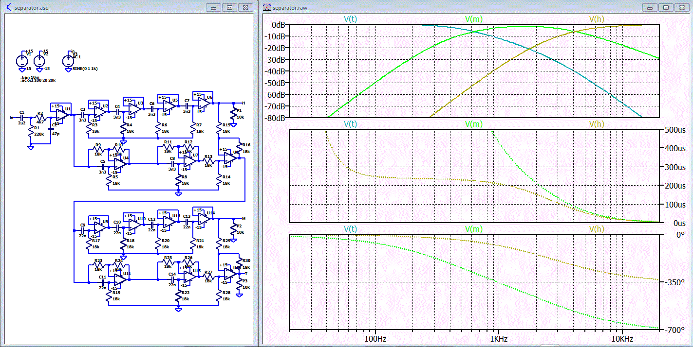

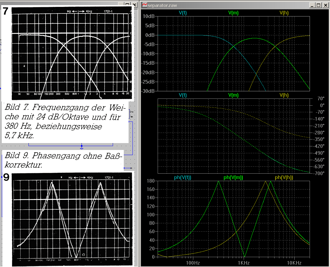

von Klaus R. (klara)
Killy the Bid schrieb:
> Der Zweifel nun, der an mir nagt, geht das
> den auch bei Filter höherer Ordnung? Also 12, 18 oder 24dB/Oktave.
Es geht definitiv nicht!
Es gab mal vor Urzeiten, so um 1982 einen Bauvorschlag vom Elektor. Ich
habe daraufhin ein aktives Besselfilter 3.Ordnung für den Hochpass und
Tiefpass konstruiert. Den Mitteltonbereich erhielt mal nach Elektor
durch entsprechende Subtraktion. Das hörte sich für mich auch plausibel
an. Leider gab es damals nur einen HP41 und Millimeterpapier um dies zu
überprüfen. Die Boxen klangen eigentlich nicht schlecht.

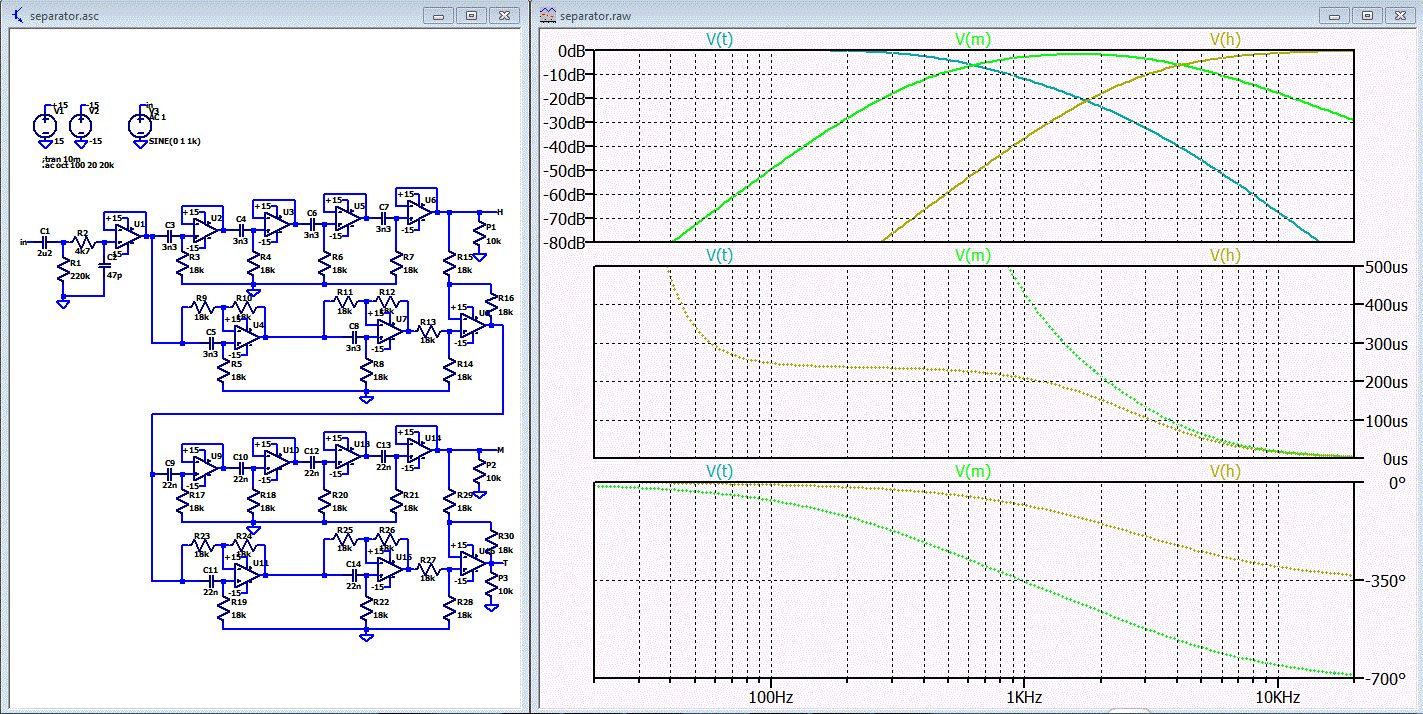

Als ich dann viel später LTspice kennenlernte sah ich wie schlecht der
Frequenzgang war. Der Mitteltonbereich passte überhaupt nicht. Nicht
umsonst hatte der Elektor den Beinamen Defektor.
Was lernt man daraus: Frag LTspice!
mfg klaus

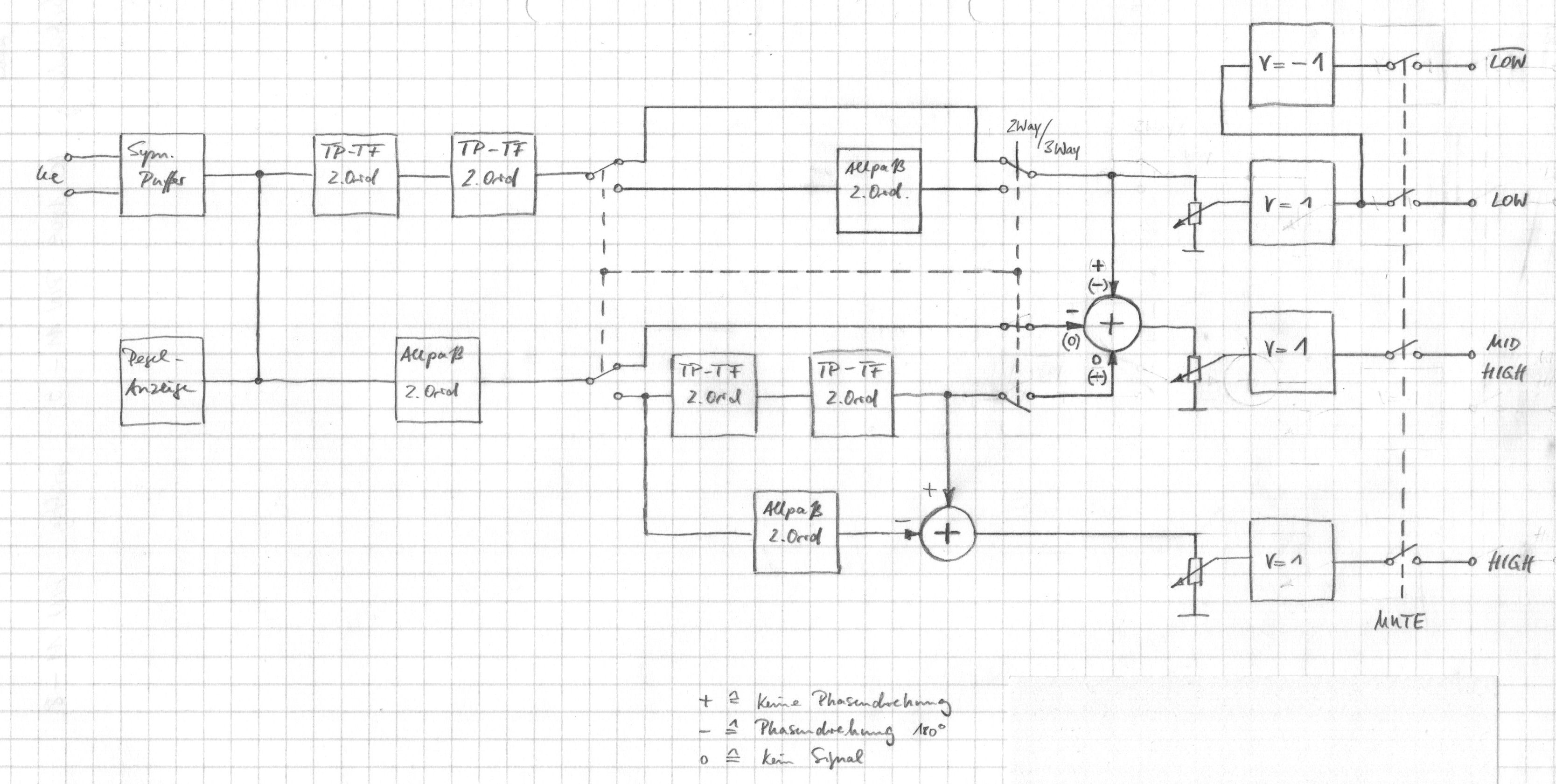

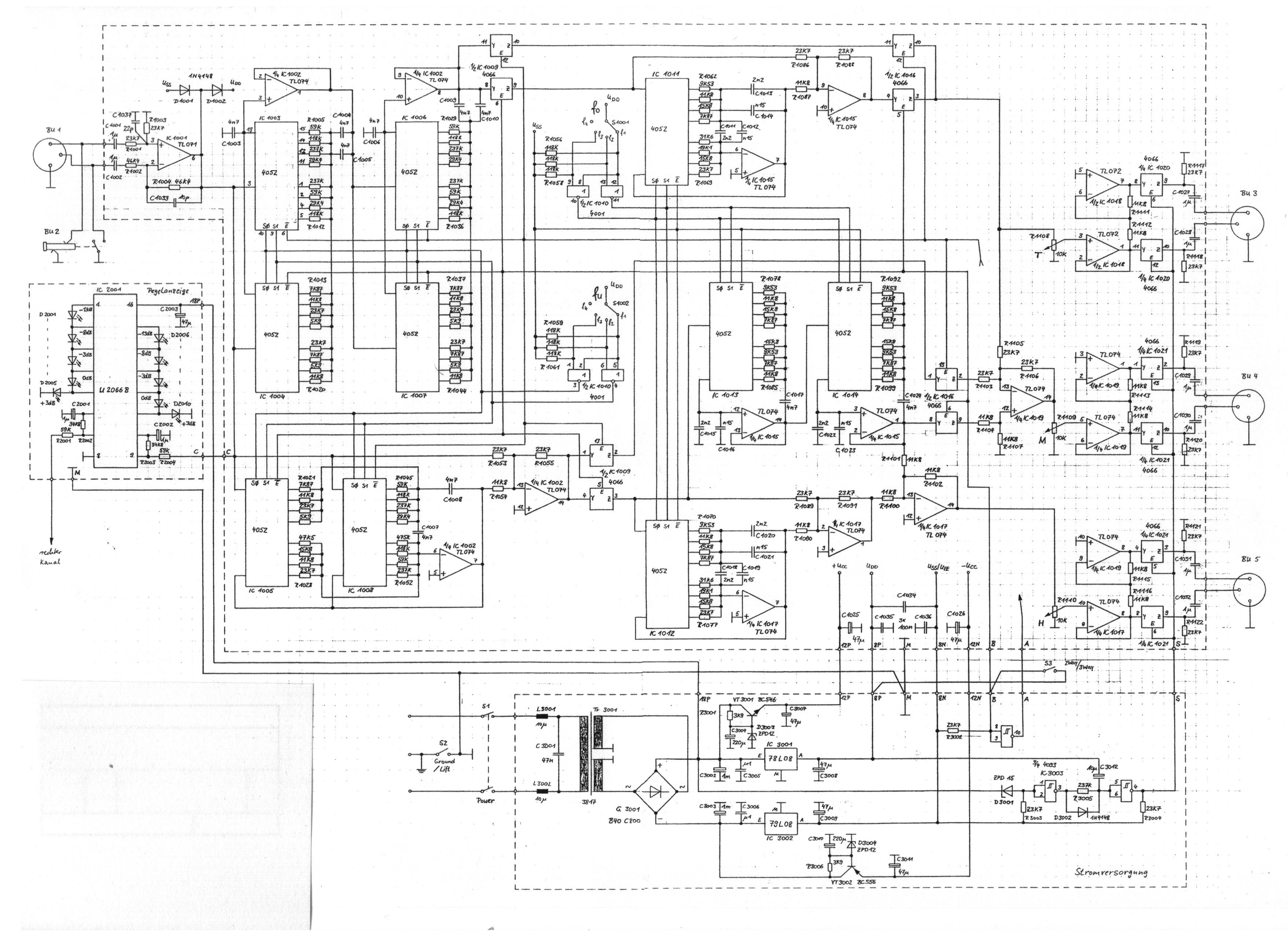

von ArnoR (Gast)
Dergute W. schrieb:
> Koennten die aus der "geht prima, hab' ich daheim"-Fraktion mal ein
> Schaltbild hier anpappen?
Bitte sehr. Im Anhang die oben genannte McGee-Weiche, nur ein Kanal
gezeichnet. Die einzelnen umschaltbaren Übergangsfrequenzen weiß ich
jetzt nicht mehr aus dem Kopf.
von ArnoR (Gast)
Nochmal, weil die Forensoftware das Bild unleserlich verkleinert hat.
von ArnoR (Gast)
Hier noch das Prinzip-Schaltbild, auf dem detaillierten Schaltplan oben
erkennt man ja nichts. TP = Tiefpass, TF = Teilfilter. Die Weiche ist
zwischen 2 und 3 Wegen umschaltbar.

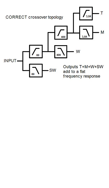

ich habe mir 2011 noch einmal Gedanken zu einer korrekten Frequenzweiche
für meine Aktivbox gemacht. Sehr interessant finde ich die Linkwitz-Lab
Seiten.
Hervorzuheben ist hier u.a. die Diskussion um die Topologie einer
Frequenzweiche. Meine müsste demnach wie beigefügt aussehen.
http://www.linkwitzlab.com/frontiers_5.htm#V
Da ich doch noch etwas Freiraum zum Spielen haben wollte, habe ich mich
inzwischen für den Mini DSP entschieden.
http://www.oaudio.de/MiniDSP/miniDSP-2x4-HD-Boxed.html
mfg klaus

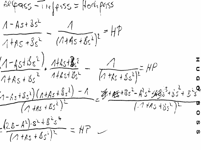

von Dergute W. (derguteweka)
Moin,
> Frequenzweiche.
Hervorzuheben sind hier u.a. so Steigerungen wie:
flat und maximally flat (und auch maximally flat hat immernoch Beulen,
wobei mir auch klar ist, dass das kein Schwein hoeren wird).
@ArnoR: Merci fuer die Bilder. Da gibts also einen Tiefpass mit so einer
Uebertragungsfunktion,also insgesamt 4. Ordnung:
(1/(1+A*s+B*s²))²
und davon wird dann ein Allpass mit so einer Uebertragungsfunktion
abgezogen:
(1-C*s+D*s²)/(1+C*s+D*s²)
und das dann als Hochpass verkauft. Naja, scheint ja in der Praxis dann
irgendwie zu gehen, aber so rein koeffizientenmaessig wuerd' ich sagen,
dass da kein "schoener" Hochpass dabei rauskommt. Muss halt der Allpass
im Durchlassbereich des Tiefpasses moeglichst genau die gleiche
Gruppenlaufzeit haben.
Aber ich glaub, wie im 1. Post gewuenscht: Bauteile sparen - Das wird
wohl so nix werden ;-)
Gruss
WK

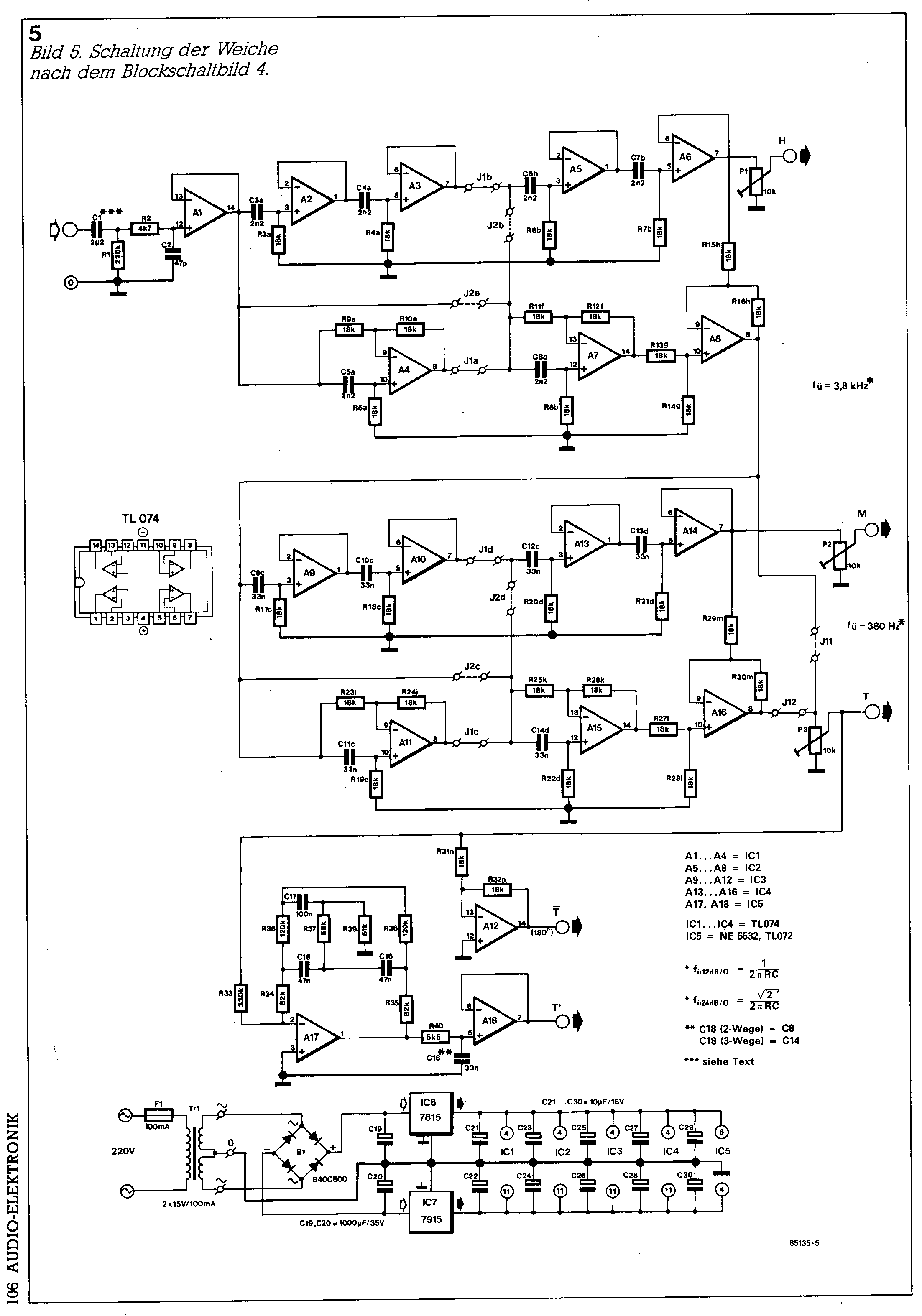

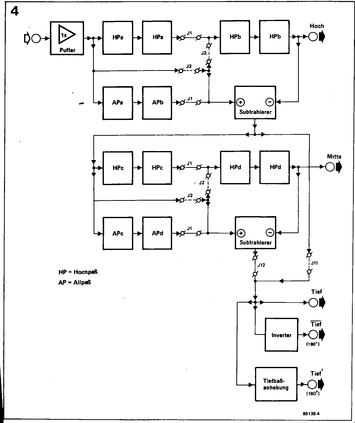

von ths (Gast)
Hier ist die Schaltung aus dem Elektor, Heft "Elektor Plus 3, 1986". Da
habe ich mich damals so ungefähr daran orientiert, wobei ich daraus eine
Vierwegeweiche abgeleitet habe. Der Tieftonkanal sieht völlig anders
aus, da hier ein Beschleunigungssensor die Membranbewegung überwacht.
Hierzu gab es auch mal einen Bauvorschlag von Elektor, wobei ich die
Regelung selbst gestrickt habe. Falls ich die Unterlagen noch (in einem
hoffentlich präsentablen Zustand) finde, stelle ich es ein. Ich weiß nur
noch, wie ich beim Einbau der Piezos in die schweineteuren

von rkator (Gast)
Genau die meinte ich - hatte allerdings TP und HP verewchselt.
Simulation mit LTspice zeigt allerdings ein systematisches Problem, dass
mir damals gar nicht aufgefallen ist. TP und BP arbeiten wie
beschrieben, der HP hat dennoch eine unvermeidbare Phasenverschiebung.
Ob das Fehlen dieser Verschiebung bei den publizierten Messungen den
Bauteiltoleranzen oder der Mehrfachbelichtung geschuldet war? Allerdings
ist die Skalierung auch im Original kaum zu erkennen und es gibt keinen
Hinweis zur Messmethode.

von Helmut S. (helmuts)
> TP und BP arbeiten wie beschrieben, der HP hat dennoch eine unvermeidbare
Phasenverschiebung.
Ich denke, dass die Gruppenlaufzeit hier wichtiger ist und die ist im
relevanten Bereich des Hochpasses gleich wie die des mittleren
bereiches.
von rkator (Gast)
> bereiches.
Zumal die auch deutlich unter der Hörbarkeitsschwelle liegen.
https://de.wikipedia.org/wiki/Gruppenlaufzeit#Akustik
Wie gesagt, halte ich auch eine größere Phasenverschiebungen für kein
besonders relevantes Kriterium, da das Ohr in dieser Hinsicht ziemlich
unempfindlich ist. Auch der Elektor-Artikel zielte in erster Linie auf
die daraus resultierenden Einbrüche der Amplitude im Übergangsbereich ab
- ca. 0,5dB (36°, Filter gerader Ordnung) bis 2dB (126°, ungerade
Ordnung und Trägheit der Lautsprecher).
Was mich überrascht hat, ist, dass ich die systematische Abweichung erst
durch die Simulation bemerkt habe, obwohl sie allein durch den
Schaltplan offensichtlich ist. Die Messergebnisse haben auch nicht
unbedingt dazu beigetragen.
Moin,
Was kuemmert mich mein dumm' Geschwaetz "von gestern": Das haut
natuerlich sehr schoen hin mit der Laufzeitkorrektur durch den Allpass.
Man muss die Uebertragungsfkt. des Allpasses "nur" erweitern, dann
laesst sichs berechnen, dass da dann tatsaechlich ein Hochpass
rauskommt. Und dass der Allpass eben genau die doppelte Gruppenlaufzeit
hat, wie ein einzelner Tiefpass. Daher eben die 2 gleichen Tiefpaesse in
Reihe.
Schoener Trick. Hab' ich noch nicht gekannt.

von bubu (Gast)
für 2 bänder geht das prima
danach ist dann allerdings schluss.
von bubu (Gast)
...die alternative - um nicht zu sagen der normale weg - ist, für die
weiche einen hochpass und einen tiefpass zu benutzen.
den gleichen hochpass und tiefpass benutzt du dann später auch wieder
als allpass zur phasenkorrektur der jeweils anderen bänder (also immer
alle, die nicht an dieser trennfrequenz liegen.)
als topologie sollte eine kaskade aus 2x 3db (oder 6x 3db) butterworth
verwendet werden.
und bitte wirklich 2x 3db benutzen, und nicht die topologie berechnung
quadrieren um gleich 6 zu erhalten. in float geht das noch aber in fixed
point wird das recht ungenau.
