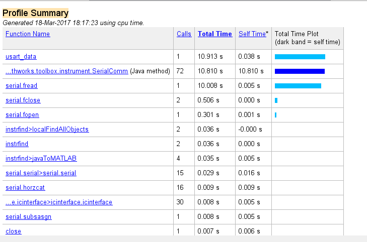

So, jetzt habe ich mal Deine Lösung implementiert. Das auslesen dauert
immer noch viel zu lang, aber zumindest habe ich schonmal ein Bild. Nach
ungefähr 533 Bytes kommt die Fehlermeldung:
Irgendwo habe ich einen Flaschenhals. Siehe Bild. Gerne kann ich auch

von Vincent H. (vinci)
Dein Flaschenhals lautet MATLAB. Alles über 115200 Baud ist leider reine
Glückssache, bzw. stark abhängig von der PC-Hardware und dem OS.
Solltest du wirklich was schnelleres brauchen, dann empfehle ich auf
Python inkl. pyserial umzusteigen. Damit fahre ich problemlos 2MBaud
inklusive Echtzeit-Plots.

von Daniel V. (voda) Benutzerseite
HG schrieb:
> Wie lautet denn die Fehlermeldung nun?
> Das Bild hat ja nur 900 Byte, also sollte auch bei einer Baudrate vom
> 9600 die Übertragung nur eine Sekunde brauchen. Das wär für Matlab
> erstmal einfacher, wenn das klappt kann man immer noch testen wie
> schnell man die Übertragung noch hochkitzeln kann.
Sorry, hatte den Beitrag editiert, somit ist das obige erste Bild
obselet. Die Datenübertragung dauert jetzt 1,8 s.
Ich denke ich habe den Fehler in meiner µC-Controller-Software
ausgemacht. Auf den SPI-MISO-Bus liegen 54 Datenpakete a 900 Byte
(gemessen mit meinem LA). Mit dem Oszi habe ich auf der USART-Seite
gemessen, Dort gibt es Verzögerungen zwischen den Datenpaketen von ca 20
ms. Ich könnte sogar mit der Baudrate runtergehen.
Aber mit Deiner Hilfe bin ich einen sehr gutes Stück weitergekommen.
Danke Dir erstmal. Ich halte euch auf den Laufenden.
kurzes Update:
Es lag an meiner Firmware auf dem STM32F4:
Dieser Routine holt die Pixeldaten vom ADNS3090 aus dem
Frame_Capture_Register (0x13) und sendet diesen direkt auf die USART.
Vorher habe ich noch eine for-Schleife erstellt, d.h. diese Routine
unten und in der main ebenfalls
Als Baudrate habe ich jetzt 912600. Ich kann definitiv runter gehen.
