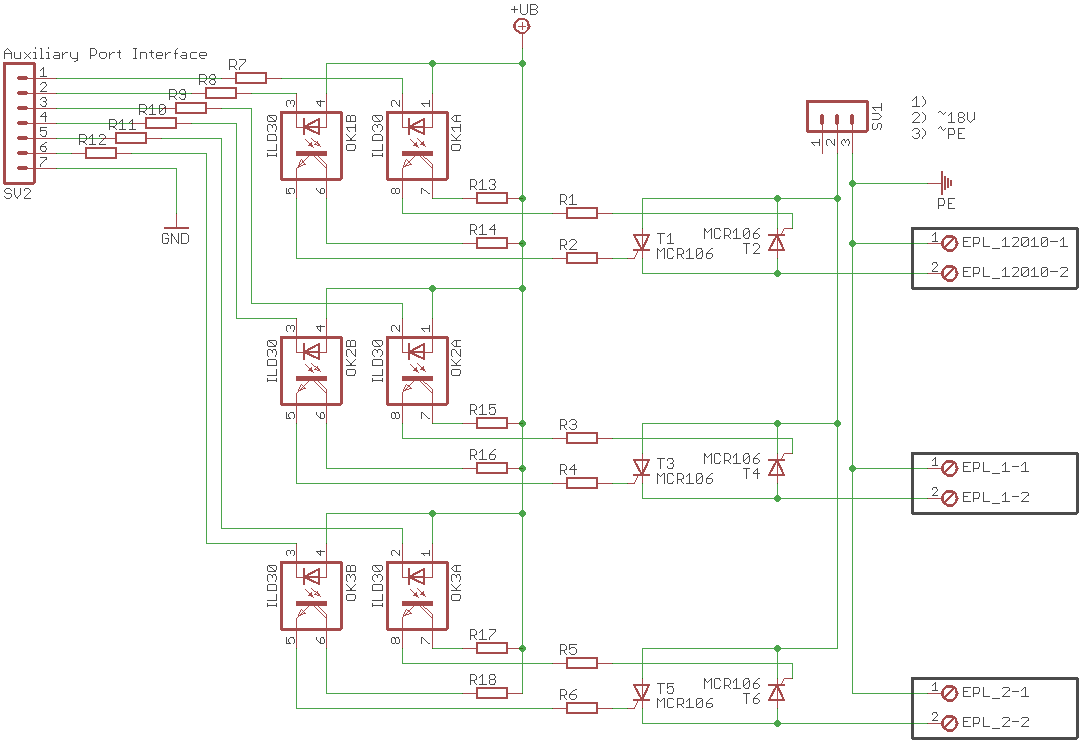

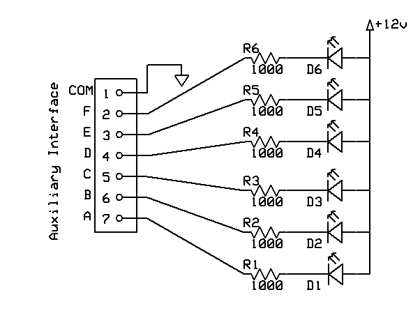

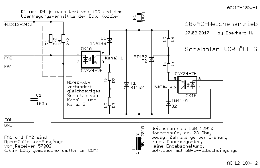

von Enrico S. (enrico_s) Benutzerseite
Ich habe eine vereinfachte Schaltung ohne Diodenmatrix gezeichnet. Das
Schalprinzip ist ja gleich. Das Zeichen für den MOSFET ist nicht
richtig! Links ist der N-Kanal und rechts der P-Kanal. Die Widerstände
habe ich der Smoke Unit (MOSFET-Schaltung) entnommen.
Die Schaltung mit den LED ist von http://www.trainelectronics.com, zum
FA Test. Anstatt der LED kann ich auch die MOSFET ansteuern. Die FA des
Train Engineer Revolution werden mit nur 100mA angesteuert. Für mehr
Leistung ist dann eine „Smoke Unit“ vorgesehen.
Für den EPL Weichenantrieb ist der einfachste Trafo von LGB mit 18V AC
und 0,5 Amper angegeben. Im WEB habe ich was von 0,3 bis 0,4 Ampere pro
Antrieb gelesen. Mein Messgerät war zu langsam und hat beim Schalten
nichts angezeigt. Der Dauerstrom lag bei 0,8A, diesen sollte man aber
vermeiden.

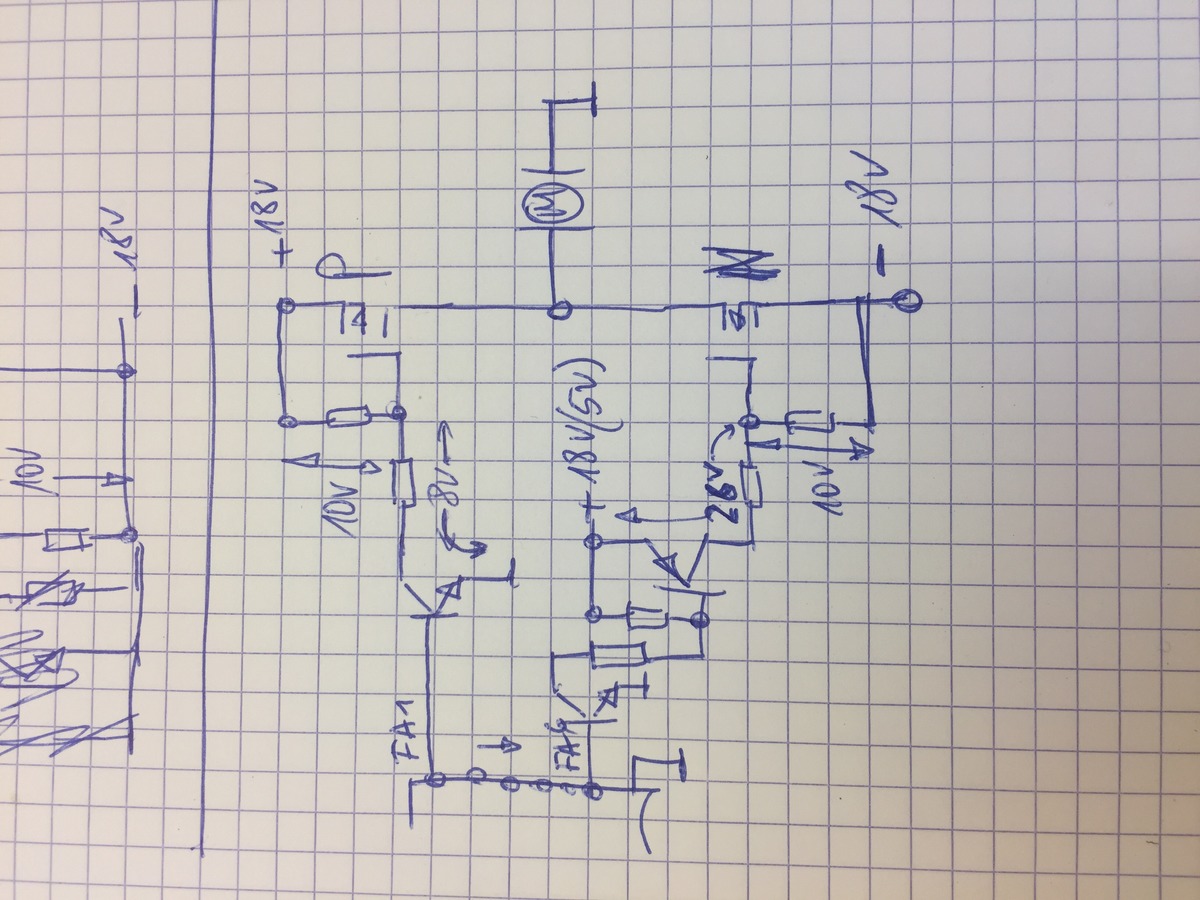

@) H.Joachim:
Triacs habe ich heute auch schon unter die Lupe genommen. Da muss ich
mich erst richtig schlau machen.
@) knollo:
Der Thyristor benötigt eine positive Spannung, wenn ich das richtig
gelesen habe. Meine Steuerspannung / Signal ist negativ.
Die EPL-Antriebe haben leider keine Endabschaltung!
Die Sache mit den Optokopplern und der galvanisch Trennung habe ich
schon in einem ähnlichen Zusammenhang gelesen / gesehen.
Da werde ich auch mal weiter suchen.

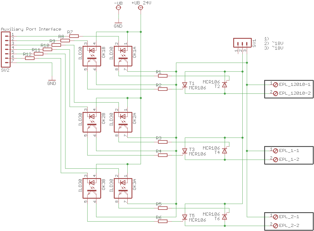

Guten Morgen und DANKE an alle die sich gestern Abend gemeldet haben.
Die Optokoppler und Thyristor Schaltung lässt sich wahrscheinlich am
schnellsten realisieren. Ich habe heute Mogen mal was mit dem Adler
Nummer 8 zusammen gebastelt. Könnte das so vom Prinzip her
funktionieren?
Das Steuersignal ist min. 1 Sekunde lang (evtl. länger) und sollte den
Thyristor entsprechend oft schalten / zünden. Die Wechselspannung sollte
den Thyristor wieder abschalten. Ich weiß nur nicht wer schneller ist.
Ich habe das Schaltbild etwas überarbeitet.

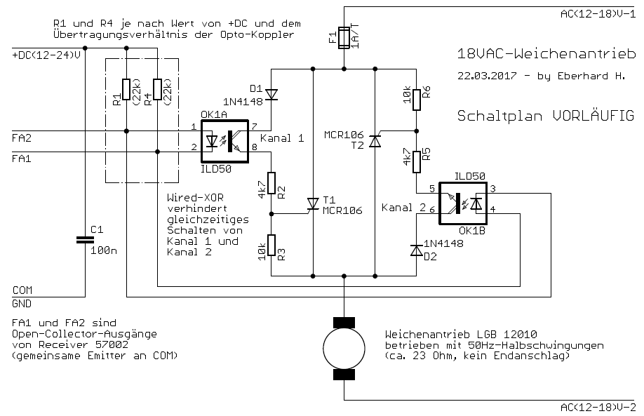

von Eberhard H. (sepic) Benutzerseite
Tipp: Zunächst solltest du bei deinen Schaltplänen und Beschreibungen
zwischen Masse (GND) und negativen Spannungen unterscheiden.
Wie beim LED-Test gezeigt, ist ein gemeinsamer Anschluss als Masse = GND
= COM nötig, um den Stromkreis zu schließen.
Bei deinem selbstgezeichneten Schaltbild ist "MINUS" offensichtlich der
COM bzw. GND.
Das muss auch der Bezugspunkt beim Ansteuern von nachgeschalteten
MOSFETs etc. sein. Deshalb konnte dein Aufbau mit den MOSFETs nicht
wirklich funktionieren.
"Meine Steuerspannung / Signal ist negativ."
Nein, das Steuersignal ist nur invertiert. Es sind offensichtlich
Open-Collector-Ausgänge, die im aktiven Zustand nach COM = GND schalten.
Mit deinen Thyristor-Schaltplänen kommst du einer Lösung schon etwas
näher.
Lediglich die Ansteuerung der Thyristoren klappt noch nicht ganz.
Du solltest die Kollektoren der Optokoppler statt an +UB jeweils an die
Anode des zugehörigen Thyristors legen.
Es reicht ein Widerstand (R1 bis R6) zur Begrenzung des Gate-Stroms vom
Emitter des Optokopplers zum Gate des Thyristors.
Dann wird die Weichenspule nach dem Triggern des Thyristors richtig mit
einer Halbschwingung der Wechselspannung versorgt und im Normalfall
spätestens mit der nächsten Halbschwingung nach Ende der Ansteuerung
abgeschaltet, wenn der Spulenstrom null ist.

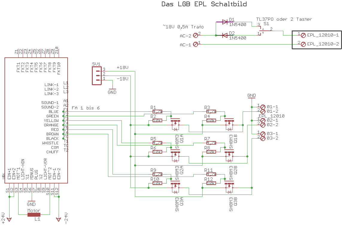

Danke Eberhard
Bei der 1. MOSFET–Schaltung hatte ich die EPL-Ansteuerung mit
Gleichstrom gedacht:
+18V    mit IC 7818
GND
-18V    mit IC 7918
Dabei hätte ich den Vereinstrafo neu / anders klemmen müssen. Da habe
ich ja 2x 18V im Ausgang zur Verfügung. Jetzt ist dieser 1x DC
Bahnbetrieb und einmal AC Zubehör geschaltet.
Bei der Optokoppler und Thyristor Schaltung müssten Widerstände R1 bis
R6, dann auch an ~PE angeschlossen werden (und nicht an GND). Wenn ich
es richtig verstanden habe?
> +18V    mit IC 7818
> GND
> -18V    mit IC 7918
Das habe ich schon verstanden.
Die Source-Anschlüsse der N-Kanal-MOSFETs liegen dabei an -18V und die
Steuerausgänge haben keine Wirkung, denn die N-Kanal-MOSFETs sind bei
deiner Beschaltung vermutlich immer durchgeschaltet.
Sorry, ich habe R1 bis R6 der ersten Thyristor-Schaltung gemeint, also
die Widerstände vom Emitter der Optokoppler zu den Thyristor-Gates.
Diese Widerstände bleiben. Die anderen Widerstände an den Thyristoren
können entfallen*.
Einfach nochmals neu zeichnen und wir schauen das Ergebnis an ...
* Natürlich bleiben die Widerstände an den Steuerausgängen auf der
Eingangsseite der Optokoppler.

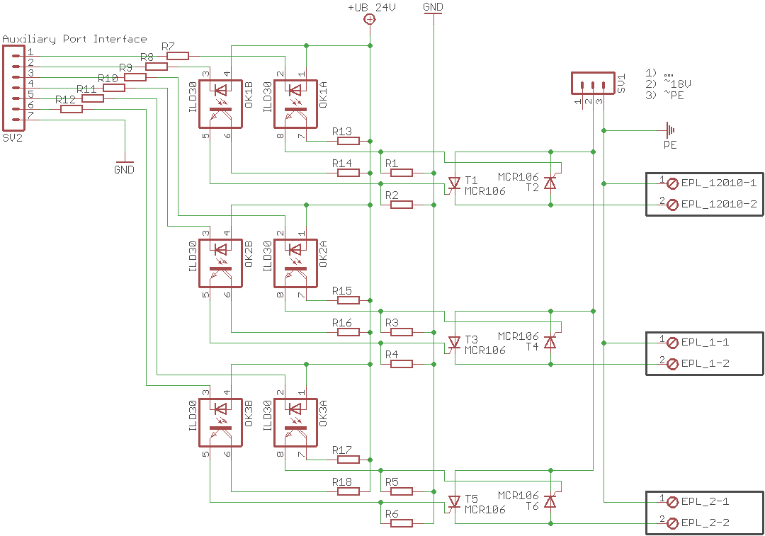

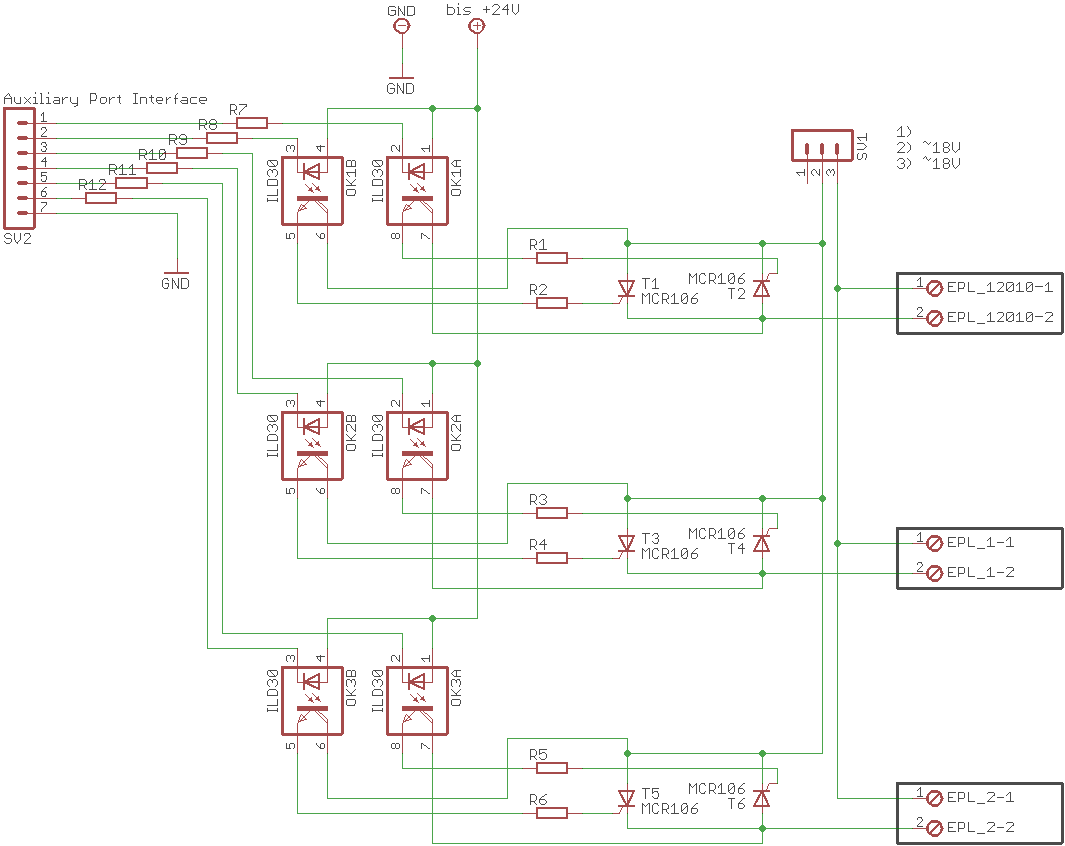

So der Adler ist wieder gelandet. :-)
Ich hoffe alle Fehler beseitigt zu haben.
Die Collectoren der Optokoppler habe ich an die andere ~AC Leitung
geschaltet, sonst gäbe es ja keine galvanische Trennung.
Separate DC-Versorgung für die Optokoppler ist korrekt (nochmals: im
Schaltplan nicht –UB schreiben, sondern 0V oder GND).
Es kann auch eine kleinere Spannung zur Versorgung der
Optokoppler-Eingänge sein, sofern vorhanden, aber eben gemeinsames GND
mit den Steuerausgängen.
Die Kollektoren der Opto-Koppler stimmen immer noch nicht.
Wie gesagt, die Kollektoren der Optokoppler gehören jeweils an die Anode
des zugehörigen (!) Thyristors, NICHT alle miteinander verbunden an
einen der beiden 18VAC-Anschlüsse (wie zuletzt gezeichnet)!
Dann musst du nur noch die Widerstände passend dimensionieren.

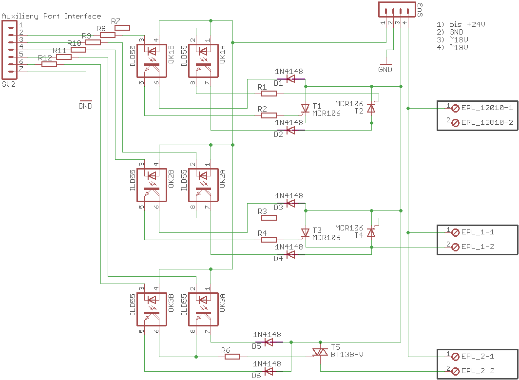

Sorry, mein Fehler, ich habe das Symbol in GND umbenannt.
Die Versorgungsspannung kann ich wie bei meinen Loks mit einem
Festspannungsregler unter 24 Volt reduzieren. Der Receiver benötigt
minimal 12 Volt, irgendwo dazwischen. Ein extra Festspannungsregler mit
5 Volt geht ja auch.
Die Kollektoren der Optokoppler habe ich jetzt an die Anode der
Thyristoren geschaltet.
OK, jetzt klappt die Triggerung der Thyristoren.
Sehe gerade, dass du ILD30 vorgesehen hast.
Da ist bei 18VAC natürlich nicht viel Spielraum bis zur maximal
zulässigen Spannung von 30V. ILD50 (55V) oder andere Optokoppler für
höhere Spannungen wären bestimmt besser.
Vielleicht zur Sicherheit noch je eine 1N4148 in den
Kollektor-Anschlüssen der Optokoppler vorsehen.
Nachtrag: Den MCR106 kenne ich nicht aus eigener Erfahrung. Falls er
sehr empfindlich ist und bei Störspitzen fehltriggert, könnte jeweils
ein Widerstand von Gate nach Kathode Abhilfe schaffen.

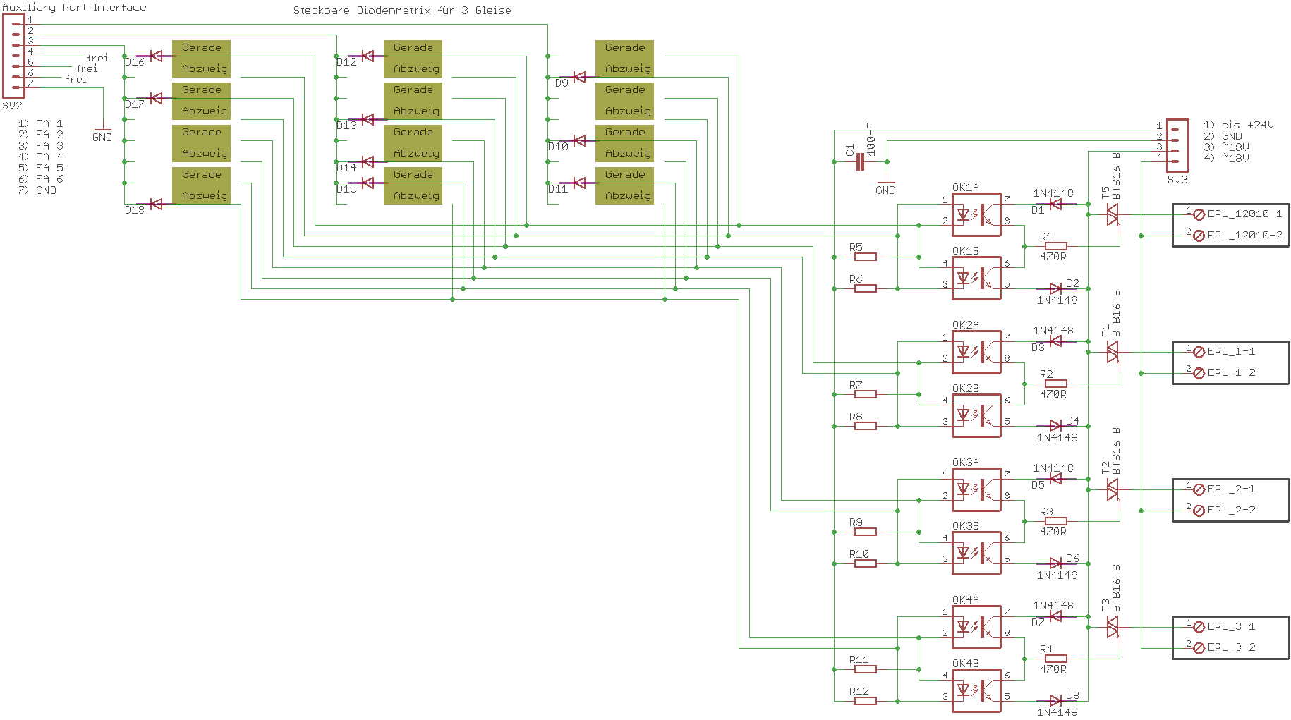

Hinter der variablen Diodenmatrix benötige ich 20 Optokoppler für
maximal 10 EPL-Anriebe. Da werde ich wahrscheinlich 5 Stück 4 Kanal
verwenden.

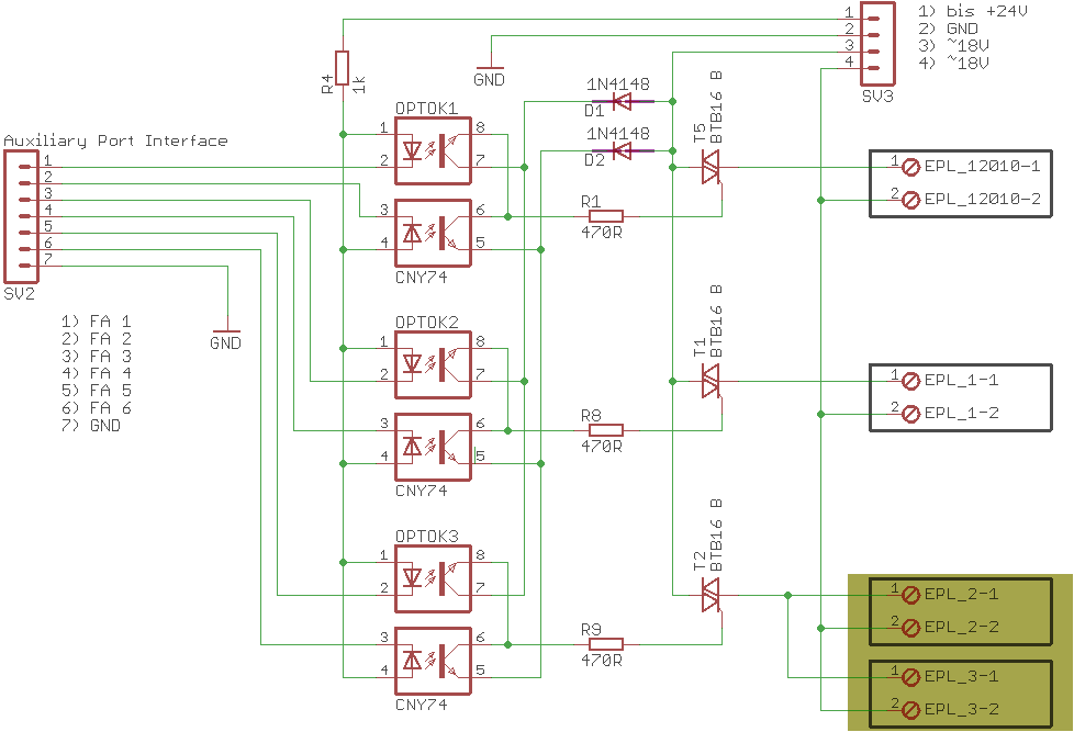

von knollo (Gast)
Hallo !
Die Thyristorseite ist nun genau so beschaltet wie bei mir, sollte also
laufen. Sorge auf der Diodenseite der Koppler dafür, daß nicht beide
Thristoren für einen Antrieb gleichzeitig zünden können ! Die 24V DC
kannst Du eventl. aus einem separaten Netzteil, was nur einen kleinen
Strom bereitzustellen braucht, erzeugen.
MfG
Ist berechtigt, weil ich kann ja einen Fehler beim stecken der Matrix
machen.

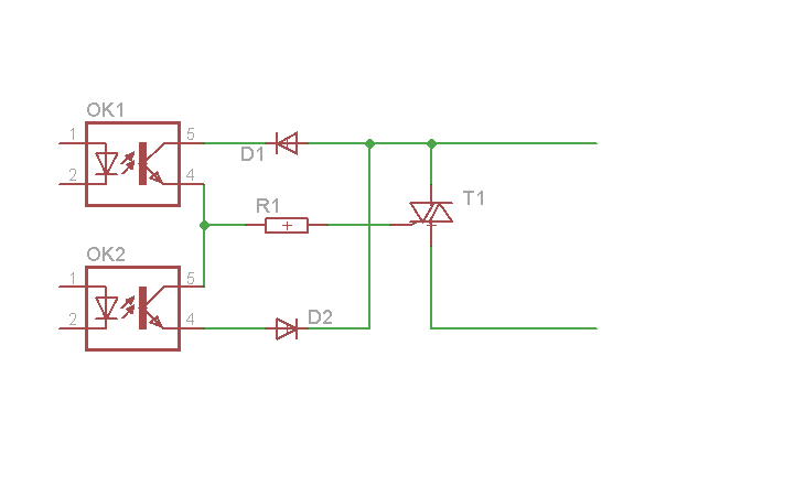

von H.Joachim S. (crazyhorse)
Ich schmeiss mal noch den Triac nach....
Sorry, ich hatte keine Zeit mehr. Habe mit meiner Tochter erstmal für
die Schule ein Video geschnitten. ich melde mich morgen wieder.

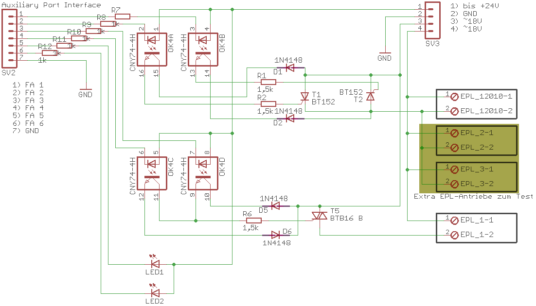

Guten Morgen
So ich habe mal den Vorschlag von H. Joachim unten in die Schaltung
eingeplant. Wenn ich das so sehe ist die Triac Schaltung ja noch
einfacher. Ich habe auf seine Anmerkung im Beitrag #4942468 hin:
> Erfordert allerdings Erkennung der
> Polarität und Nulldurchgang der Wechselspannung.
und meiner Websuche nicht weiter nach Triacs gesehen. Diese Schaltungen
sahen mir zu kompliziert aus.
Ein ganz klein wenig Ahnung von Elektronik reicht eben doch nicht aus.
Fehler in der Zeichnung Opto-6! Die Diode D6 muss um 180° gedreht sein!
Das braucht man dann, wenn man die Geschichte mit einem Pin steuern
will. Den Steuerimpuls also abhängig von der Phasenlage schickt. Mit den
2 Optokopplern und Dioden (die sorgen für die phasenrichtige
Ansteuerung) braucht man das nicht.
von Axel R. (Gast)
Bipolare Halbbrücke, 1000µF Auskoppelkondensator. Der Ladestrom (vom
plus kommend) Lässt den Antrieb rechtsrum laufen, der (entgegengesetzte)
Endladestrom (jetzt gegen GND) linksrum.
Wie lange läuft solch ein Antrieb? "ritsch, fertig", oder
"didldidldidldilbrummmm"? Endanschlag haben die ja nicht, die
ELP-Antriebe
(what ever this means) Allerdings gibt es ja fertige MOSFET-NP
Kombinationen im SO8.
Da kann man dann zweie nehmen (eine rechts, eine links) und spart sich
den großen Koppel-C.
StromTuner
http://www.trainelectronics.com/HO_Train_Engineer/article.htm
Zu den Weichenatrieben findet man nicht wirklich viel zum Innenleben...
http://www.modell-land-service.de/weichenantrieb-12010-p-10777.html
http://www.buntbahn.de/fotos/data/500/5332EPL-Schaltung.jpg
Die beste Beschreibung kommt von Dave Bodnar
(http://www.trainelectronics.com) und ist in Amerikanisch:
>The Revolutions receiver outputs are referred to as open collector outputs. This
>means that electronically they are equivalent to NPN transistors. The control
>lead from the wiring harness is connected to the collector of the transistor
>whose emitter is attached to ground.
>When an auxiliary output is activated on the Revolution the control lead connects
>whatever device it goes to to ground. This design works well but is limited by
>the amount of power that it can handle. The devices on the receiver are dual chip
>transistors, part # SUR521H.  According to the data sheet each of the transistors
>is rated at 100 ma. I would not, however, connect a device that would draw
>anything near that level. It is best to keep the current draw to 20 or 30 ma,
>maximum.
Er schreibt eben, die FA haben Open Kollektor Ausgänge.
Da ich schon 3 Receiver beim nachmessen verräuchert habe, unterlasse ich
irgendwelche Messungen. Die Dinger kosten mich $108.50 plus Porto und
Zoll.
Da die Katode mit dem FA verbunden wird und die Anode mit +, gehe ich
davon aus, dass dann – im FA geschaltet wird.
Die originale Anleitung ist halt auch in Amerikanisch.

von Axelr. (Gast)
So in etwa ...
Foto auf dem Kopf?
von Axel R. (Gast)
in der Vorschau war es richtig herum! ich schwöre...
Evtl. kann man ja die exif daten des Bildes abrufen, BEVOR die
Forensoftware es zur Anzeige bringt. In keinem anderen Socialmedia habe
ich diese "Probleme", nur hier.
Zumal in der Vorschau (man zoomt etwas hinein, dann geht es) das Foto
richtig herum angezeigt wird.
Die Diskussion hatten wir ja letztens erst.
StromTuner
Auch wenn die Triac-Variante 1-2 Bauteile weniger benötigt, würde ich
dennoch die Thyristor-Variante (= Ausführung "For Dummies") bevorzugen,
da Triacs je nach Auswahl, Ansteuerung und Last u.U. Zicken machen.
Auf jeden Fall sollte man zunächst einen Funktionstest mit einem
Weichenantrieb machen, wozu man den Empfänger gar nicht benötigt.
Die MOSFET-Variante ist im Vergleich dazu sehr viel komplexer und
aufwendiger (beim Vorschlag von StromTuner fehlen mindestens
Pull-Up-Widerstände an den FA-Ausgängen, außerdem ist die Funktion
invertiert).
von Axel R. (Gast)
die ersten beiden Transistoren sollen die sein, die sich im decoder
befinden. sry... war da kurz abgelonken
StromTuner
Man sollte die Ausgänge in der Tat noch gegeneinander verriegeln, damit
es keinen "kurzen" gibt. 18V+18V mal 2Amps sind gut 70Watt!
StromTuner

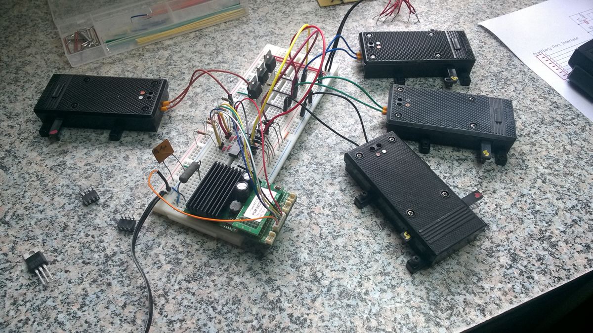

Es hat mir keine Ruhe gelassen und ich habe zwischendurch den Lötkolben
angeheizt, um obige Schaltungsvorschläge mit Triac und Thyristor zu
untersuchen und zwar einfach mit Tastern statt Optokoppler für vor und
zurück.
Als Ersatz für den Weichenantrieb habe ich einen DC-Motor aus einem
Haarfön verwendet, der mit ungefähr serselben Spannung läuft. Er ist
original mit einem Keramikkondensator entstört.
Die schlechte Nachricht zuerst:
Die Triac-Variante (untersucht mit einem uralten Standard-Triac TAG222,
der etwa dem TIC216 entspricht) zickt schlimmer als ich erwartet habe.
Wenn der Triac für die eine Laufrichtung im ersten Quadranten betrieben
wird, triggert er durch die unvermeidbaren induzierten
Störspannungspitzen sehr häufig auch im dritten Quadranten und
umgekehrt. Durch den kurzzeitigen Stromfluss zwischendurch in
Gegenrichtung läuft der Motor mit extremem Schluckauf.
Auch ein Widerstand zwischen Gate und A1/MT1 bringt keine Verbesserung.
Es gibt zwar spezielle 3-Quadranten-TRIACs, die im 4. Quadranten nicht
triggern und deshalb bei der vorliegenden Anwendung mit Betrieb im 1.
oder 3. Quadranten keinen Vorteil bringen.
Die Thyristor-Variante mit einem MCR106 lief dagegen auf Anhieb rund,
egal ob bei 6VAC oder bis 19VAC. Ledliglich ab und zu haben die relativ
empfindlichen Thyristoren beim Abschalten kurz nachgetriggert, aber nie
im falschen Quadranten. Ein Widerstand* zwischen Gate und Kathode (R3
und R6 im angehängten Schaltplan) hat dies schließlich verhindert. Diese
Widerstände sollten bei einem Platinen-Layout unbedingt vorgesehen
werden, so dass man sie bei Bedarf nachbestücken kann.
Das Tastverhältnis der Thyristor-Variante liegt bei meinem
Versuchsaufbau bei ca. 35% bis 40%.
Nicht untersucht habe ich die Ansteuerung per Optokoppler, denn an
dieser Stelle würde ich auch keine Probleme erwarten.
Damit es aber keinen Konflikt gibt, wenn durch die Empfängerausgänge FA1
und FA2 (bzw. FA3 und FA4, FA5 und FA6) versehendlich beide Kanäle 1 und
2 gleichzeitig angesteuert werden, habe ich eine einfache Verriegelung
realisiert, die in der Schaltung sogar gratis mit abfällt. Im Schaltplan
ist dies die gestrichelte Umrandung um R1 und R4, den eingangsseitigen
Arbeitswiderständen der beiden Optokoppler.
Was an dieser Stelle nach falschen Verbindungen ausschaut, ist ein
Wired-XOR, das keinen der beiden Thyristoren ansteuert wenn beide
Empfängerausgänge FA1 und FA2 gleichzeitig aktiv nach COM/GND geschaltet
sind. Die Dioden der beiden Optokoppler sind einfach antiparallel
geschaltet, so dass immer nur eine (oder keine) Diode leitend ist.
Fazit: Die TRIAC-Variante ist bei dieser Anwendung mit Stromumkehr
unbrauchbar, die Thyristor-Variante schnurrt dagegen zuverlässig in
beide Richtungen und eine einfache Verriegelung gegen Fehlbedienung
fällt auch mit ab.
* Wert zwischen 2,2kΩ und 10kΩ, hat keinen großen Unterschied gemacht.
Naja, jetzt hast du aber auch Äpfel und Birnen, mit nem Bürstenmotor als
Ersatzlast...
Ich habe das damals mit 2N6073 für die LGB aufgebaut (ok, ohne
Optokoppler, sondern direkt (Quadrant II && III, also eigentlich die
schlechtere Betriebsart als I und III), funktioniert völlig problemlos.
Heute noch.
H.Joachim S. schrieb:
> mit nem Bürstenmotor als Ersatzlast...
Muss zugeben, dass ich den LGB-Weichenantrieb 12010 nicht aus eigener
Erfahrung kenne.
Habe mich durch Enricos Angabe
"Das Steuersignal ist min. 1 Sekunde lang (evtl. länger) ..."
in die falsche Richtung leiten lassen, denn ich ging bislang davon aus,
dass es sich um einen kleinen DC-Getriebemotor mit Rutschkupplung und
einer Zahnstange handelt. Daher auch meine Untersuchungen mit einem
DC-Motor und das Motor-Symbol in meinem Schaltplan.
Habe auf deinen Einwand hin nun etwas genauer recherchiert und gefunden,
dass es beim Weichenantrieb 12010 offensichtlich eine größere
Magnetspule ist, die über eine Drehbewegung eine Zahnstange in nur ca.
0,2 sec betätigt und einfach gegen den mechanischen Anschlag rumst.
Das ist natürlich ein himmelweiter Unterschied.
Im Unterschied zum DC-Motor gibt es bei der Magnetspule keine
Störspannungen durch Bürsten, die den TRIAC ziemlich durcheinander, die

OK, hab die Schaltungen nun noch mit einer Magnetventilspule untersucht.
Die Triggerung erfolgt auch beim TRIAC im richtigen Quadranten ohne
Störungen.
Das Tastverhältnis ist sowohl beim TRIAC als auch bei den Thyristoren
größer als mit dem ursprünglich untersuchten DC-Motor.
Somit ist dein TRIAC-Vorschlag die einfachste Variante.

Ich habe gestern Abend etwas probiert.
Ich habe mir einen CNY74-4H Optocoupler, Phototransistor Output
(Multichannel) von Vishay Semiconductors geholt und dazu 2 Philips
Thyristors BT152 Series. Als alternative Schaltung einen BTA16 B
STANDARD TRIACS von SGS-THOMSON Microelectronics.
Mit der Schaltung und den Werten vom Eberhard vom Brumt es sehr viel.
ich muss bestimmt die Widerstände richtig berechnen! Aber, es Lebt!!!
Ich sause jetzt erstmal zum Verein und über das Wochenende bin ich auch
nicht da!
Der Enno, der froh ist das IHR mehr Ahnung habt wie ich.
von Knut B. (Firma: TravelRec.) (travelrec) Benutzerseite
ALS ich. ;-)
Das ist einerseits kein Optokoppler mit Darlington-Transistor und
andererseits benötigt der ausgewählte Thyristor deutlich mehr
Triggerstrom zum sauberen Zünden als der vorgeschlagene.
D.h. du könntest es mit ca. 10mA Diodenstrom am Eingang probieren,
sprich R1 = R4 = 2,2kΩ bei 24V.
Das sollten dann aber schon 0,5W-Widerstände sein, sonst werden sie
warm.
Bei +DC = 24V ist ein Optokoppler mit Darlington-Transistor natürlich
besser, damit der Diodenstrom am Eingang nicht so hoch sein muss.
Andererseits ist es ja nur eine kurze Ansteuerzeit.
Ansonsten +DC niedriger wählen und R1/R4 entsprechend dimensionieren.
Der ausgewählte TRIAC benötigt (je nach genauer Ausführung) mindestens
einen ähnlich hohen Triggerstrom wie der jetzt verwendete Thyristor,
also R1/R4 ebenfalls entsprechend niederrohmig. Auch der Widerstand zum
Gate wird eher 1kΩ oder sogar etwas kleiner sein.
Klappt die Verriegelung eingangsseitig?
Wenn dann alles sauber funktioniert, hinterlege ich einen aktualisierten
Schaltplan (u.a. mit Magnetspule statt Motor).
>> warm.
> Nö.
> Sobald Herr Thyristor/Triac zündet ist es vorbei mit dem Gatestrom. D.h.
> es fliesst nur sehr kurze Zeit Strom durch den Widerstand.
Ich habe von R1 und R4 in meinem Schaltplan gesprochen (die bei 24V/10mA
beide gleichzeitig bis zu 240mW verbraten, solange die Steuersignale
anliegen, spricht bis zu 2 sec [warum auch immer], s.o.), nicht von den
Gate-Widerständen.
Dass letztere bei den vorliegenden Vorschlägen nur kurz stromführend
sind bzw. die dann anliegende Spannung sehr klein wird und deren
Verluste deshalb vernachlässigbar sind, ist mir schon klar.
Mit dem aktuellen weniger empfindlichen Thyristoren sollten dann für
sauberes Triggern auch deren Gate-Widerstände R2/R5 (in meinem
Schaltplan) ggf. etwas niederohmiger gemacht werden (ähnlich wie beim
TRIAC).
Die Widerstände R2/R5 von Gate nach Kathode kann man mit der Magnetspule
dann weglassen (beim DC-Motor waren sie hilfreich).
Moin, Moin Jungs
und ich habe wieder probiert.
Die letzte Schaltung vom Eberhard ist soweit IO für Thyristoren. R2 und
R5 habe ich mit 1,5kΩ ersetzt. In einer Richtung ist alles Top, in die
andere brummt es hin und wieder. Das scheint aber mit der Trägheit des
Senders zusammen zu hängen. Der EPL – Antrieb schaltet gut durch!
Ich habe 3 EPLer an die Thyrisoren gehangen.
Alle 3 schalten problemlos durch. Das Brummen kommt sicher über die
Steuerung. Diese scheint länger zum „abschalten“ zu brauchen wie
gedacht.
Lasse ich den Finger etwas länger auf der Funktionstaste, kommt das
FA-Signal bis ca. 2 Sekunden. Der EPL braucht nur 1 Sekunde und danach
brummt es kurz mit 50 Hz.
Ich denke das fällt schon mal nicht ins Gewicht. Die Widerstände werden
auch nicht merklich warm.
So ich habe jetzt den Triac mit dazu geschaltet. Auch dieser
funktioniert gut. Die Temperaturen habe ich mit der Hand mal geprüft!
Heiß, war da nichts! Ich würde nicht mal von Warm reden.
> gedacht.
OK, super!
Doch etwas mehr als die irgendwo genannten 0,2 Sekunden.
Bei 1 Sekunde reichen für R1/R4 auch 1/4W.
Mehr schadet aber natürlich nicht.
Schließlich der Vollständigkeit halber noch das Schaltbild zur
Thyristor-Version mit 2x BT152 und 1x CNY74-2H (Achtung: dual statt
quad) und entsprechend niederohmiger Dimensionierung der Widerstände.
In meinem letzten Beitrag habe ich geschrieben "R2/R5 von Gate nach
Kathode ...".
Das muss natürlich heißen "R3/R6 von Gate nach Kathode ...", die nun als
"NC" bezeichnet sind.

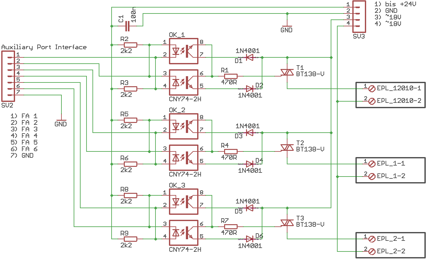

Ich habe eben mal den Schaltplan von meinem Steckboard geadlert. Ich
denke keinen Fehler gezeichnet zu haben.
Mir scheint der Gatewiderstand viel zu gross. Selbst mit empfindlichen
Thyristoren/Triacs werden die erst recht spät in der Halbwelle zünden.
Grobe Berechnung: Spitzenspannung der Wechselspannung/max. zul.
Dauerstrom des OK. Damit bist du immer noch auf der sicheren Seite
(braucht man eh nur für den Fall, dass im Spannungsmaximum eingeschaltet
wird).
Mit den 1,5k wirst du wohl nicht deutlich mehr als 90° Stromflusswinkel
haben. Äussert sich dann in unwilligem/langsamem Schalten des Antriebs.
So aus dem Bauch würde ich 390 oder 470R sagen. Und beim Triac kommt
dann noch eine gewisse Unsymmetrie hinzu
Wie es tatsächlich ausssieht kann dir nur eine Oszi sagen. Entscheidend
ist der Trigerstrom des Thyristors/Triacs.
Moin, Moin
Ich bin mal kurz zu Hause und habe was probiert und es lebt!
Also die Schaltung habe ich etwas vereinfacht. Ein Widerstand vor allen
Opto-LED und zwei Dioden für alles. Funktioniert gut muss ich sagen.
Der eine oder andere EPL – Antrieb geht etwas schwerer. Das scheint
zurzeit aber keine Rolle zu spielen. Bis ich mit meinen dicken Fingern
die Taste des Senders losgelassen habe ist der Antrieb rum.
> Opto-LED ...
Auch wenn die Optokoppler-LEDs bei 24V mit R4 = 1 kOhm (kurzfristig
0,5W) bei einem aktiven Kanal ganz schön befeuert sind, teilt sich der
LED-Strom entsprechend auf, wenn du mehrere Weichenantriebe gleichzeitig
bedienst (falls das geht).
Die vorgeschlagene Verrieglung zweier Richtungen pro Antrieb geht dann
natürlich auch nicht (wiederum falls die Fernsteuerung das zulässt).
> ... und zwei Dioden für alles.
Wie sicher die TRIACs bei gemeinsamen Dioden zünden, wenn du mehrere
Weichenantriebe gleichzeitig bedienst, müsste man nachmessen.
Dann ist D2 noch verkehrt herum gezeichnet (beim Aufbau aber
offensichtlich richtig angeschlossen).
Die Anzahl der LED Widerstände habe ich in meiner 2. Versuchsschaltung
wieder erhöht.
Ein Widerstand pro Opto Paar müsste aber funktionieren. Weil es wird ja
immer nur einer geschaltet.
Deine Idee ist nicht schlecht. Ich kann mir nur nicht vorstellen, dass
diese Verrieglung mit der Dioden Matrix funktioniert.
Die einzelnen Antriebe funktionieren so ganz gut. Über die Matrix hadert
es dann ein wenig. Kann zu einem am Wackelkontakt der Steckschaltung
liegen. Natürlich
> wie sicher die TRIACs bei gemeinsamen Dioden zünden
ein anderes Problem. Schade ist, ich habe heute nur keine Zeit mehr zum
Probieren. Ich fahre nachher wieder nach BW.
Wenn es die Zeit nächstes WE erlaubt probiere ich die Schaltung wieder
mit mehreren Dioden.
Ach so D2 ist ein Überrest von der Thyristorschaltung die erst da war.
Werde ich gleich noch abändern.
Die Verrieglungschaltung muss ich mir mal in Ruhe ansehen. Habe doch
nächste Woche am Abend Zeit für den Laptop.
Das muss ich mir mal aufzeichnen und Dann lade ich das Ergebnis mal
hoch.
So ich habe mich mal hingesetzt und was gezeichnet.
Eigentlich müsste ich im Garten werkeln. Die Verrieglungsschaltung ist
bei meiner geplanten Diodenmatrix schon sinnvoll.
Ich kann ja eine Diode verkehrt einstecken! Damit wäre eine
Doppelbeschaltung ja möglich.

Ein Satz findet sich in meinem Lehrbuch:
"Für die Leistungsstellung bei Wechselstromgeräten ist ein Thyristor
wegen seiner Gleichrichterwirkung nicht geeignet. Deshalb werden
symmetrische Thyristoren (Symistor, Triac) hergestellt, die in beiden
Wechselstromhalbwellen Strom in unterschiedlicher Richtung führen
können."
Glaubt man dem Aufbau des im Buch dargestellten, so sollte der Triac bei
positivem Zündimpuls BEIDE Halbwellen "bedienen". Offenbar ist dem nicht
so.
Ich werf mal Google an :)
Axelr.
von Axel R. (Gast)
Google spuckt das aus:
http://www.electronics-tutorials.ws/power/triac.html
...lassen sich im ersten Quadranten sowohl mit positivem, als auch mit
negativem Zündimpuls Triggern...
Aber langsam dämmert es mir.
Im Nulldurchgang ist ja wieder Schluss mit lustig. Da die beiden Dioden
im Steuerkreis ja nur dann Steuerstrom fließen lassen, wenn die
Entsprechende Halbwelle "anwesend" ist, sollte das (Alpecin: In der
Taat") funktionieren, in Abhängigkeit der Steuerspannungspolarität die
gewünschte Halbwelle durchzusteuern, da im betrachteten Zeitraum nur
diese vorhanden ist.
machen Sie weiter, meine Herren :)
Axelr.
von Axel R. (Gast)
Enrico, kannst Du mal ein Oszibild der letztlich an der Weiche
anliegenden Spannung machen? mich würde interessieren, wie viel von der
Halbwelle da ankommt, bzw. wann der Triac zündet.
Ein Hallo an alle die mir bis jetzt geholfen haben!!!
Ich habe mir heute wieder einmal Zeit für die Schaltung nehmen können.
Basierend auf der Idee vom Eberhard habe ich diesen „einfachen“
Schaltplan ohne Diodenmatrix gezeichnet.
Nun habe ich die Schaltung auf dem Steckbrett realisiert und es ging
erst mal nix. Dann habe ich alles noch einmal auf Fehler überprüft und
auch gefunden. Jetzt funktionieren ein EPL-Antrieb sehr gut und die
anderen so lala. Dann habe ich einige Bauteile ausgewechselt. Nun
Schalten alle EPL-Antriebe gut. Ich habe sogar 2 EPLer auf einen
Anschluss ohne Probleme.
MfG der Enrico
Hm, mein Schaltplan fehlte irgend wie???
Ein Hallo an alle,
sorry, ich habe mich seit Monaten nicht gemeldet. Ich habe immer wieder
probiert und auch jede Menge an Fehlern gemacht. Aber irgend wie
funktioniert die Schaltung nicht so wie sie sollte!
Ein paar Antriebe haben geschaltet, einige gar nicht. Andere haben nur
gebrummt bzw. in eine Richtung geschaltet und in die andere gebrummt.
Nur ???????!
An den letzten beiden Wochenenden habe ich unter anderem hier im Forum
nach Lösungen gesucht. Heute habe ich einen 43 Ohm Widerstand mit 1/8
Watt vor dem Triac Gate benutzt und 7 LGB Antriebe geschaltet. Das
könnte die Lösung sein.
Der Widerstand war zu groß. Die Spannung zum Gate hat jetzt 3,6 Volt
(mit Multimeter gemessen).
MfG der Enrico
Ein Hallo an alle,
bin noch einmal da.
Ich habe die Spannungsversorgung für meinen Receiver und den Optokoppler
von 15 Volt mit 2 Amper auf 18 Volt und 1 Amper erhöht. Ohne Receiver
(Funkempfänger) funktioniert die Schaltung nach meinen Eindruck gut. Mit
Receiver habe ich wieder ein paar Fehler drin.
Ich habe zu einem das Gefühl der Stromverbrauch der Optokoppler-LED ist
zu hoch. Die andere Möglichkeit ist der Receiver lässt zu wenig Leistung
zu. Beides ist auch möglich.
Ich muss nachher wieder auf Montage nach Baden-Württemberg. Heute wird
nicht mehr viel.
MfG der Enrico
