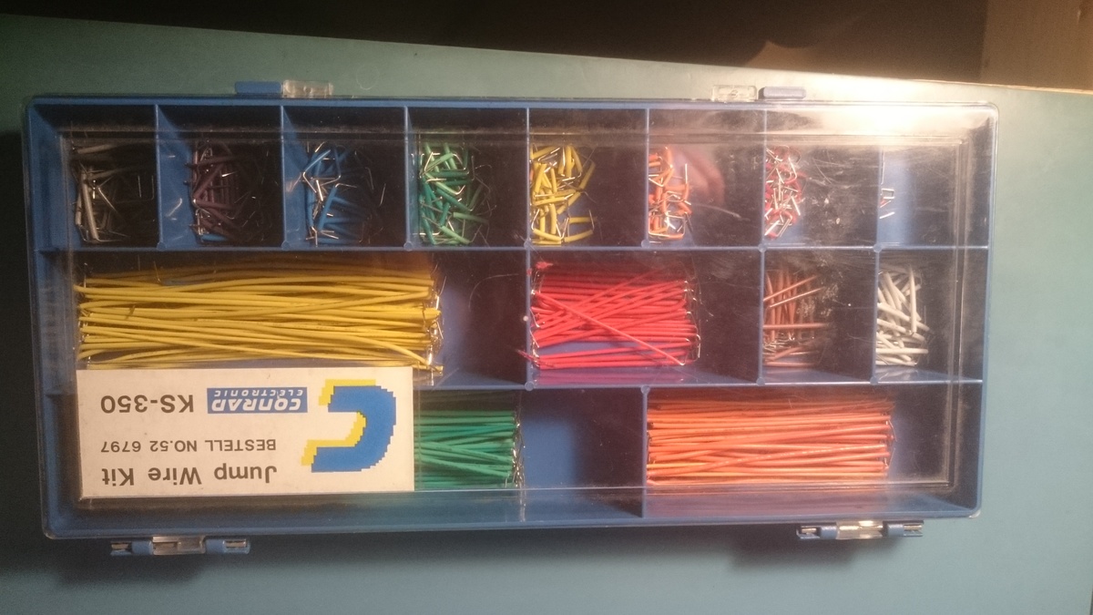

Nicht nur bei Langeweile — wenn die Schaltung komplexer wird, ist es
sinnvoll, dass die Farben der Steckbrücken nicht ihrer Länge, sondern
ihrer Funktion entsprechen. Dann würde man so etwas brauchen:
http://www.pollin.de/shop/dt/MTc5OTkxOTk-/DrahtSortiment
http://www.pollin.de/shop/dt/MTU2OTkxOTk-/UndNochEins

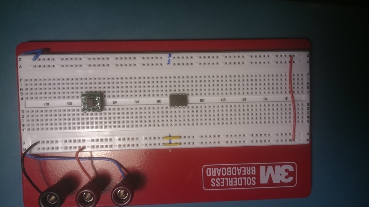

von Karl M. (karlchen-m)
richtig gut sind meiner Meinung nach nur die Breadboards von 3M (mit der
roten Grundplatte), gibts z.B bei Mouser. EIn etwas grüßeres kostet
ungefähr einen Hunderter, aber da gehen die Kontakte echt so streng das
man die Drähte mit einer Spitzzange reinstecken muß, und die leiern auch
nicht so schnell aus.
LG Karl
> roten Grundplatte)
Hast Du selber Erfahrung mit den Boards gemacht? Welche
Steckbrücken/Steckverbindungen benutzt Du?
für die SMDs gibt es ja die chinesischen Adapter von MSOP, SOIC etc. auf
DIP zu kaufen (eBucht). Schnelleres Zeugs baue ich auch in klassischer
'ugly construction' auf, aber für langsamere Schaltungen sind
Breadboards praktisch zum Ausprobieren und vor allem auch zu
Lernzwecken, und man kann die teureren Bauteile wiederverwenden.
VG Karl
Ja, ich habe selbst ein kleines und ein großes 3M Steckboard. Brücken
habe ich vom Conrad, ein paar bekommt mach auch zu den Boards
mitgeliefert.
Bei diesen Boards steckt man die Brücken am besten mit einer Spitzzange
ein, weil sie sonst abknicken. Die Boards vom Conrad gehen auch noch
ganz gut im Vergleich zu den billigen China-Dingern, die Kontakte sind
aber schon viel wackliger als die von den 3M Boards.
VG Karl
von Jörg R. (solar77)
> Brücken
> mitgeliefert.
> VG Karl
Danke!
Das Drahtset von Conrad habe ich auch. Meine Boards sind von Reichelt.
Mit denen bin ich ganz zufrieden. Von Reichelt habe ich auch flexible
Steckbrücken. Die gibt es in verschiedenen Farben, aber leider nur in
einer Länge. Und es gibt sie in verschieden Ausführungen - ST/ST, ST/BU,
BU/BU.
https://www.reichelt.de/Experimentier-Steckboards/STECKBOARD-JSS/3/index.html?ACTION=3&LA=446&ARTICLE=127441&GROUPID=7791&artnr=STECKBOARD+JSS&SEARCH=steckb
https://www.reichelt.de/Experimentier-Steckboards/STECKBOARD-JBB/3/index.html?ACTION=3&LA=446&ARTICLE=127439&GROUPID=7791&artnr=STECKBOARD+JBB&SEARCH=steckb
https://www.reichelt.de/Experimentier-Steckboards/STECKBOARD-JSB/3/index.html?ACTION=3&LA=446&ARTICLE=127440&GROUPID=7791&artnr=STECKBOARD+JSB&SEARCH=steckb
