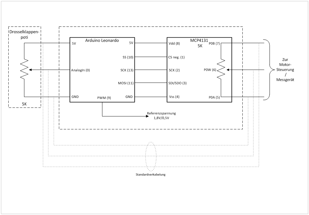

So, ich habe mein Programm nochmal erweitert.
 An das Board wird nun ein Digitales Poti vom Typ MCP4131 mit 5k zum
Einsatz.
 Ich habe die Pins folgendermaßen verbunden:
 CS neg. an Pin A10
 SCK an Pin A13
 SDI an Pin A11
#include"SPI.h"
 int slaveSelectPin=10;
 int analogInPin = A0;  // Poti
 int analogOutPin = 9;  // PWM
 int sensorValue = 0;   // Bereich der Eingangsspannung
 int outputValue = 0;   // Bereich der Ausgangsspannung
 void setup() {
 pinMode(slaveSelectPin, OUTPUT);
 void loop()
    sensorValue = analogRead(analogInPin); // Einlesen der Eingangsspannung
    if (sensorValue < 368) // Abfrage, ob die eingelesene Spannung < 1,8V ist
    outputValue=map(sensorValue, 0, 1023, 0, 255  ); //Falls ja,rechne die eingelesene Spannung um
    else
22
       outputValue= 25;  // Gebe 0,5V am Ausgang aus
23
24
    analogWrite(analogOutPin, outputValue);  // Gebe die Spannung am Ausgang aus
25
    SPI.beginTransaction(SPISettings(1000000, MSBFIRST, SPI_MODE0));
26
    digitalWrite(slaveSelectPin, 0);
27
    SPI.transfer(outputValue);
28
    digitalWrite(slaveSelectPin, 1),
29
    SPI.endTransaction();
30
Leider gibt das Poti ständig 5k aus; keine Reaktion...
Hat jemand eine Idee?

von Joe F. (easylife)
Du gibst den erwarteten Wert ja auch parallel an einem PWM Pin aus.
Stimmt denn da die Spannung mit der Potistellung überein?
Wie sieht die Beschaltung des Digitalpotis genau aus?
Hast du ein (Speicher-)Oszi mit dem du die SPI Signal mal mitschneiden
könntest (CS & CLK, MOSI & CLK)?

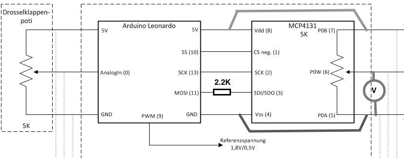

Du könntest statt den Widerstand mit einem Messgerät zu messen auch das
Digitalpotentiometer erstmal als Spannungsteiler verwenden.
Verbinde
P0A mit GND
P0B mit +5V
und miss dann die Spannung zwischen P0W und GND.
von Sven B. (yammi)
So, vorab schon mal die Zeichnung, so wie ich es mir vorgestellt hatte.
Die Änderung des Sketches werde ich heute Abend ausprobieren.

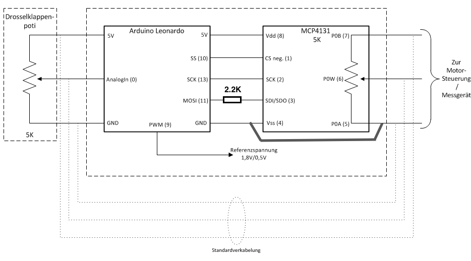

von Dietrich L. (dietrichl)
Da fehlt noch die Verbindung zwischen GND vom Arduino/MC4131 und GND der
Motorsteuerung!
> Motorsteuerung!
Genau, denn die "Standardverkabelung" fällt ja weg.
Und diese GND Verbindung muss auch zum Testen hergestellt werden (s.
Anhang, dicke schwarze Leitung).
Baue mal auch noch einen Serienwiderstand in die SDI/SDO Leitung rein.
Dieses schmutzige Teil "multiplext" die SDI Leitung auf eine sehr
unkonventionelle Weise, und treibt zeitweise von der MCP4131 Seite gegen
MOSI.
Ein 2.2K Widerstand begrenzt den Strom in diesem Fall auf unschädliche
2mA.

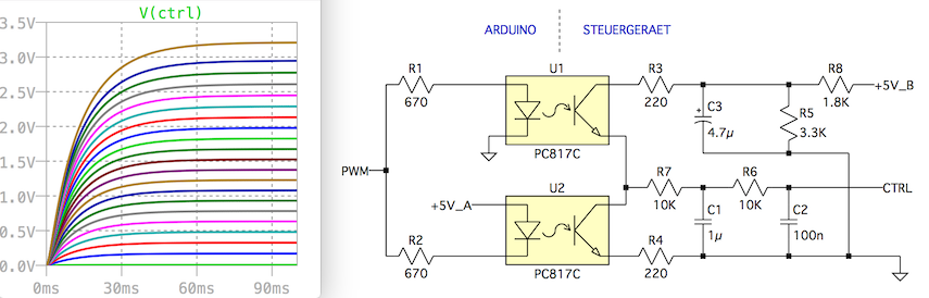

Ich hätte da noch einen Vorschlag für eine galvanische Trennung der PWM
(siehe Anhang).
Da du ja nicht den vollen 5V Bereich am Ausgang brauchst, könnte das so
gehen. Im oberen Bereich wird es etwas unlinear, aber das ist auch
oberhalb der 2.5V und man könnte es in Software herauskompensieren.
Für die Simulation habe ich eine 2 KHz PWM genommen.
+5V_A sind die 5V auf dem Arduinoboard.
+5V_B die 5V vom Steuergerät.
Die GNDs links und rechts der Optokoppler sind jeweils die GNDs vom
Arduino und vom Steuergerät. Sie müssen/sollten nicht mehr zusammen
gelegt werden.
Für den Fall, dass der Arduino aus ist, ist ein zusätzlicher Widerstand
(R9) noch zu empfehlen, um den Ausgang CTRL auf 0 runterzufahren.
