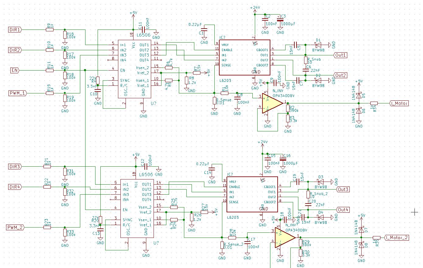

Hallo Forumsgemeinde,
ich möchte für einen Roboter den L6203 Baustein für die Antriebsmotoren
verwenden. Nur bin ich mir bei der Beschaltung nicht 100% sicher. Die
Getriebemotoren laufen auf 24V und benötigen gute 2,1A im Nennbetrieb
(so ausgelegt, dass dieser im Nennbetrieb ohne Überlastung einen Berg
mit 55% Steigung hoch kommt)

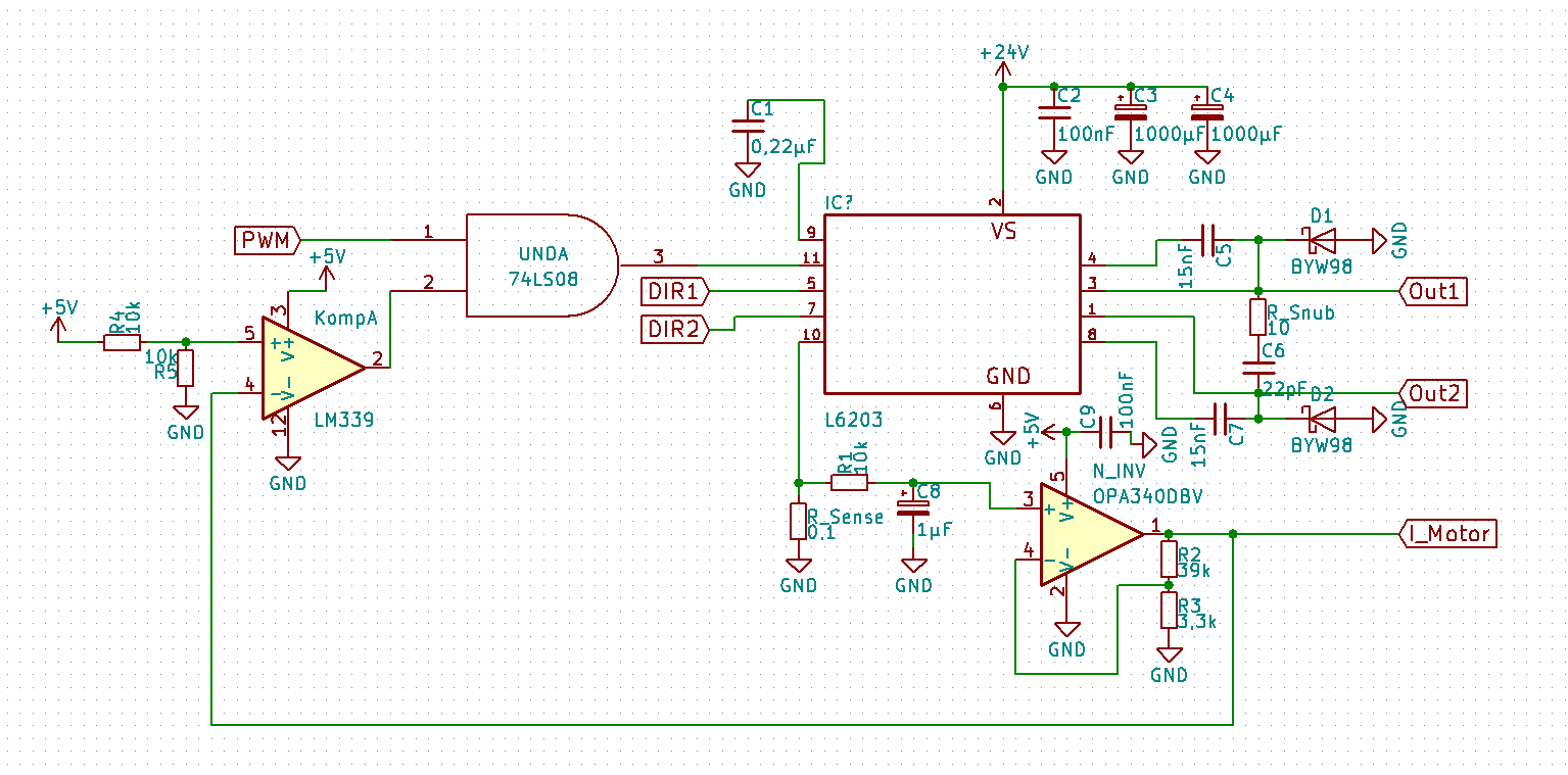

Jetzt habe ich versucht eine Art Sicherheitsschaltung/Chopping zu
integrieren und wollte nachfragen, ob das ganze so funktionieren könnte,
wie ich mir das auch vorstelle. Ich verstärke die "Sensespannung" am
Shunt mit einem nicht invertierenden Verstärker ( Rail to Rail ), sodass
dieser bei 4A ungefähr 5V ausgibt ( wird für den DSP zur weiteren
softwaremäßgen Auswertung und Regelung benötigt ). Dieser Wert wird aber
außerdem an einen Komparator gegeben, welcher schon bei 3,5 V auf GND
geht. Das wiederum an ein UND Gatter was zusammen mit der PWM an den
Enable Eingang des L6203 geht.
Demzufolge müsste ja bei 3,5A ( Überlastung, zu flottes Anfahren (
Obwohl das per PWM Rampe eliminiert werden soll ), o.ä.) Enable auf 0
gehen und der Motor wird somit in den Freilauf geschalten ( trudelt aus
), bis im nächsten Moment der Strom wieder gesunken ist und die Brücke
wieder an den Motor geschalten wird. Geht das so?
Und eine zweite Frage hätte ich auch noch, das ganze soll mit einer 48V
Batterie betrieben werden ( Mähmotor läuft auf 48V, will die Batterie
etwas auf der Stromseite entlasten ), könnten eventuelle Probleme
auftreten, wenn ich die 48V per Tiefsetzsteller auf die 24V für Brücke +
Motor bringe? ( irgendwelche nicht erbingbaren Strom-/Spannungsspitzen
durch die PWM? )
Dritte und letzte! ^^ Ist es ratsam die Steuereingänge EN,IN1,IN2 besser
über Optokoppler an den DSP anzubinden?
Ich danke euch schon jetzt für hilfreiche Antworten! :)

von Kevin B. (bucki)
Huch ich seh gerade am Komparator steht noch der falsche Wert...R5
sollen 90k sein..
Grüße
von m.n. (Gast)
Nein, ist schlecht. Der Komparator braucht eine Totzeit, damit es nicht
zu Schwingungen kommt. Für eine Strombegrenzung sieh Dir den L6506 an.
Auf der anderen Seite ist die PWM-Ansteuerung an ENABLE für
unterschiedliche Lasten insbesondere beim Abbremsen nicht geeignet. Die
Eingänge IN1 und IN2 brauchen jeweils ein eigenes PWM-Signal oder eine
Logik, die ein einzelnes PWM-Signal für beide Drehrichtungen
aufbereitet.

von aSma>> (Gast)
Servus,
zu der Schaltung:
-Snubber Kondensator hat laut Datenblatt 22n
-im Batteriebetrieb ist der Shunt etwas zu groß gewählt
Bei mir hat der Snubber mal negativ verhalten. Der vorhandene Widerstand
war zu induktiv.
Choppen am EN Eingang hast du richtig erkannt. PWM an DIR1 und DIR2 nur
dann ist eine Spannungspropotionalität zur PWM gegeben.
Ich würde aber lieber auch zu einen fertigen Produkt greifen. Beim
genannten L6506 kannst du Chopperzeitkonstante einfach mittels
Spannungsteiler bilden. Bei deinen Komperator fehlt ein Delay.
Der Tiefsetzsteller könnte durchaus bei der ersten Vollbremsung in die
Luft gehen. Ich würde lieber eine Transildiode davor stellen. Große
Kondensatoren am Ausgang können auch eher nachteilig wirken und den
Tiefsetzsteller zum Schwingen brigen.
Eine galvanische Entkopplung ist immer ratsam bei teueren Bauteilen bei
dir hängt aber alles an einer Batterie. Du bräuchtest eine Zweite...
Du könntest auch dein Design etwas überarbeiten. Eingangswiderstände zu
den Pins setzen + Kondensatoren, die die Energiespitzen aufnehmen.
Trial and Error.
von Timm T. (Gast)
Also ehrlich gesagt ich hab bei meiner Motorregelung mit dem L6202 den
Motorstrom über einen RC-Tiefpass auf ein ADC-Pin des Atmega geführt,
messe dort den Motorstrom und schalte über Enable bei Überlast ab. Ja,
ist eine Software-Lösung, funktioniert aber bislang zuverlässig.
Allerdings ist mein Tiefpass deutlich schneller, den 1µ-C halte ich hier
für zu groß.

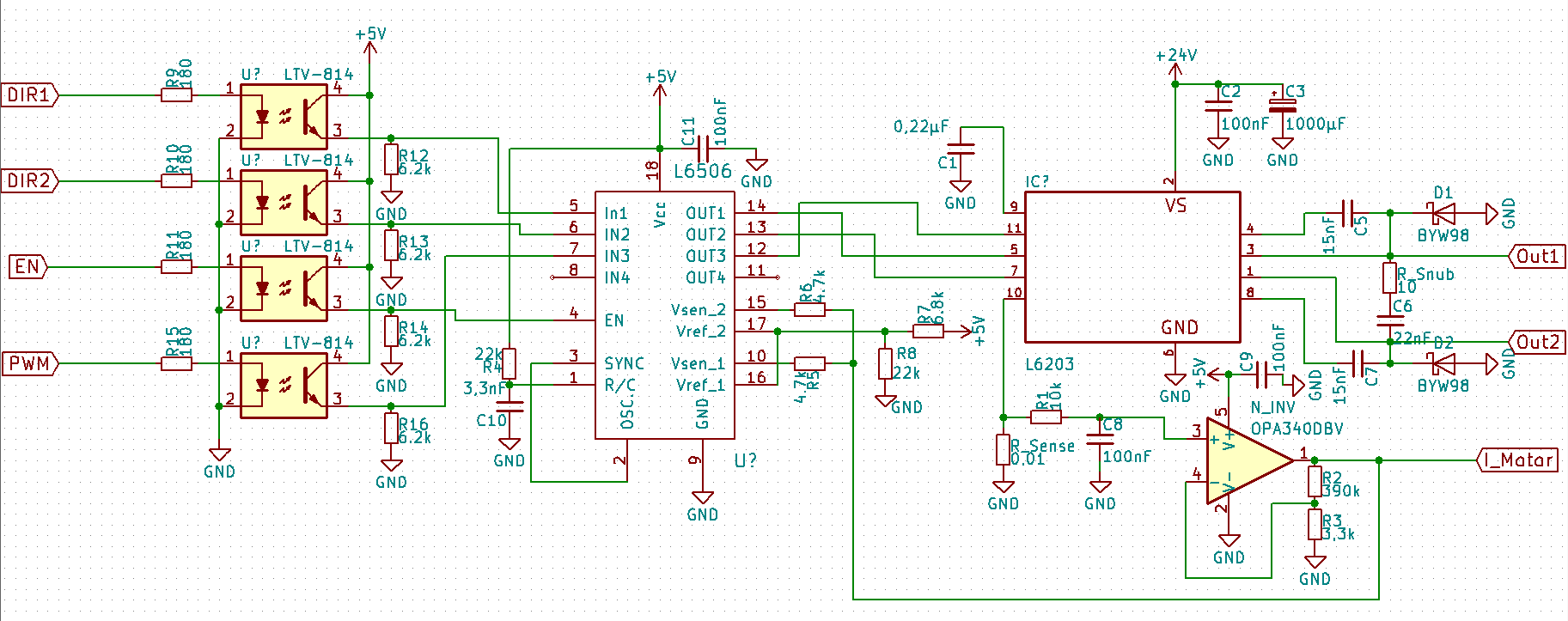

Ich danke euch schonmal! Aber jetzt sind dadurch erneute Fragen
aufgetreten.
Ich habe die Schaltung mal umgezeichnet und versuche den L6506 zu
verwenden. ( Hatte den Anfangs nur nicht 100pro Verstanden, weßhalb ich
dann auf den Eigenversuch umgestiegen bin ) Ich verwende es nicht ganz
wie im Application Beispiel, da ich nicht nach der PWM irgendwie filtern
wollte + Dämpfen, um auf die maximalen 2V ( für V_Speed_max ) zu kommen.
Ich hoffe mit der Schaltung bin ich dieses mal besser unterwegs, erhoffe
mir dennoch ev. Kritik von euch.
Ich habe hier extra auf IN3 die PWM gelegt, damit ich beim Beschleunigen
oder langsamer werden nicht zwischedrin aktiv bremsen muss, sondern über
den Enable des L6203 kurzzeitig in den Freilauf gehen möchte. ( Wie oben
schonmal von Timm Thaler richtig angemerkt, genaue Positionierung ist
unwichtig, möchte einfach nur mit dem Roboter konstant fahren, bis eben
Steigung/Gefälle/Gegenstand o.ä. ) Die Option des aktiven Bremsens
bliebe mir ja noch über beide Richtungsbits auf High bzw Low.
Ich habe Optokoppler hinzugefügt ( first time using, könnten also
Schaltplanfehler drin sein ), wobei ich aber von der 48V Batterie auf 5V
runterspannen muss für Optokopplerausgang + L6506 + außerdem von 48V auf
24V für die Getriebemotoren und seperat eine 5V Batterie für den DSP
nutzen muss, um wirkliche galvanische Trennung zu haben, richtig?
Ich habe außerdem einen der dicken Elkos entfernt und gehe davon aus,
dass die DC/DC Konverter ( werde den LM2576 für 5V und den TPS54560 für
die 24V nehmen, haben also doppelte Schaltfrequenz bzw x-mal (TPS) wie
die PWM zum Ansteuern )die Sromspitzen abfangen können? ( Ich dachte
vielleicht trotzdem noch einer, um beim Bremsen den induzierten Strom
aufnehmen zu können? ) Falls ich hier falsch liege, bitte noch
berichtigen.
Die Transildiode einfach parallel an den Ausgang des Tiefsetzstellers?
Söllte für "längere Bremsphasen" bzw. wenn beide Motoren bremsen
zusätzlich zur Transildiode auch noch ein Varistor rein? ( sorry für die
vielen Fragen, aber kenne mich noch nicht wirklich so aus. Bin aber
wirklich sehr durch eure hilfreichen Antworten erfeut! :) )
Nun bin ich mit dem L6505 noch nicht wirklich ganz warm, ist es richtig
beide Referenzspannungen auf den selben Punkt zu legen, sowie die
Senseanschlüsse, weil ich ja einfach ab 3,5A Maximalstrom Choppen
möchte? Und gibt es einen gewissen Grund die Widerstände am Sensepin zu
ändern? Habe diese jetzt einfach aus dem Datenblatt übernommen.
So, langer langer Text mit vielen Fragen. Ich hoffe ich erschlage euch
nicht damit. :D
Grüße
Bucki

von m.n. (Gast)
Thorsten O. schrieb:
> Der A3959 könnte z.B. interessant sein:
Vor allem für den TO, der schon Probleme genug hat :-(
Den hast Du immer noch nicht verstanden.
von aSma>> (Gast)
L6506 ist für zwei Motoren oder einen Schrittmotor gut.
Dein PWM Pin ist überflüßig. Vsens1 ohne OPV anschließen.
Auf der ersten Seite des L6506 Dattenblattes sieht man doch das
Blockschaltbild.
Für eine galvanische Trennung musst musst doch noch den ADC Pin mittels
externen ADC auslesen und dessen Pins (i2c, spi) durch Optokoppler
ersetzten. Zu aufwändig.
Der uC ist doch schonmal überwiegen durch den l6205 gesichert. Ich würde
mir die ganzen Optokoppler schenken. Einfach Vorwiderstände dran und
fertig.
Den ADC-Eingang hochohmig Auslegen und ggf. je nach Controller zwei
Schutzdioden mit niedrigen Sperrstrom versehen.

Step-Down für die Motoren aus dem Akku sparen.
Bei der PWM Frequenz dachte ich auch an um die 20kHz, um eben keinen
nerviges Piepsen beim Vorbeifahren zu hören.
Das mit dem LM2596 war ein guter Tipp, danke! Nur bräuchte ich davon
eine HV Edition, dami ich den auch an den 48V betreiben kann und die ist
im Web einzeln gerade schwer auffindbar.
Gut, dass die Optokoppler nicht so fix sind wusste ich nicht. Ich hatte
jetzt mal fix die Respond und fall Time zusammengerechnet ( die
maximalen Zeiten davon ) und kam auf 27kHz mögliche Taktfrequenz. Aber
wie gesagt, ich habe noch nie welche verwendet und da könnte ich eben im
starken Irrglauben leben.
Danke dir Thorsten für den Tipp, aber ich würde mich gern nun auf den
L6203 und den L6506 festlegen, bin schon lang am hin und her überlegen
und hätte langsam gern einfach eine feste Grundbasis an der ich feilen
kann.
Also lieber Optokoppler weg und dafür sagen wir... pauschal 10k in Reihe
und ergänzend 22-100nF Kondensatoren auf Masse um den DSP zu schützen?
Joar ich hatte eben die referenzspannung so angepasst, dass das mit dem
OPV zusammen hinhaut. Aber okay, dann änder ich das so um, dass ich Vsen
direkt an Sense gehe und daraufhin den Teiler einstelle/anpasse.
Ich dank euch wie verrückt!
PS: Falls euch weiterhin Fehler auffallen, immer her damit! Nur dadurch
kann man lernen. :D
Grüße
Bucki
von Timm T. (Gast)
Das ist die mögliche Ein/Aus Frequenz. Für eine Pwm musst Du um den
Faktor der Pwm schneller sein. 24kHz sind 42usec Wiederholrate. Bei 256
Pwm Schritten ist der kleinste Schritt aber nur 160nsec lang. Das
ungefähr ist die Grössenordnung Deiner Anstiegszeit.
Ich habe nun mal versucht wieder eure Vorschläge zu adaptieren und hoffe
ich komme der Lösung immer näher. :D
Ich habe nun jeweils zwei Dioden und einen Widerstand zum Schutz der ADC
Eingänge gewählt ( dieser ist eigentlich selbst schon sehr gut geschützt
( AD7606 ), aber ein wenig extra Schutz kann ja nicht schaden ). Die
Ausgänge des DSP habe ich mit Pull Downs und einem Serienwiderstand zur
Strombegrenzung versehen.
Der Sensepin und der Teiler wurden auch angepasst.
Ich weiß, ich könnte beide L6506 syncen, aber die zwei Bauteile kann ich
schon noch erübrigen. ( Auch wenn etwas von eventuellem GND Rauschen
steht, denk ich mal das es nicht all zu sehr zur Last fallen wird bei
zwei L6506 )
Danke dir nochmal Timm Thaler, bei dir kann man nur dazulernen!
So in Hoffnung, dass keine Fehler mehr bestehen:
Grüße
Bucki
von aSma>> (Gast)
Kauf dir einen L6202 und bau ein Teil auf dem Lochraster auf.
Dann wirst du sehen, ob der Motorlauf gut ist (Oszi).
